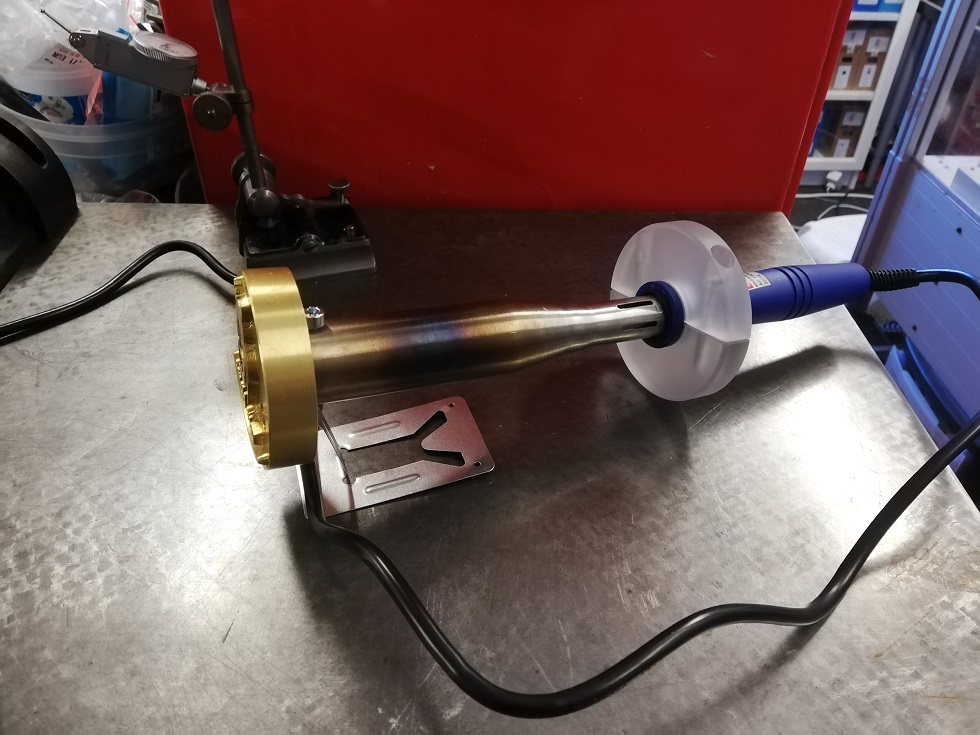

Skúsil som na Iseli obrábať mosadz. Išlo to omnoho lepšie, ako som predpokladal. A aby som tú matricu nemusel nahrievať plameňom, prirobil som ju na lacnú klampiarsku spájkovačku. Je to čínsky krám, chcela trochu poladiť, nakoniec to celé však funguje lepšie ako som vôbec čakal.
Návrh bol vytvorený podľa jpeg obrázka vytvorením vektorov obrysov v Aspire, preto sú miestami na hranách drobné chyby, ktoré ale ničomu nevadia.

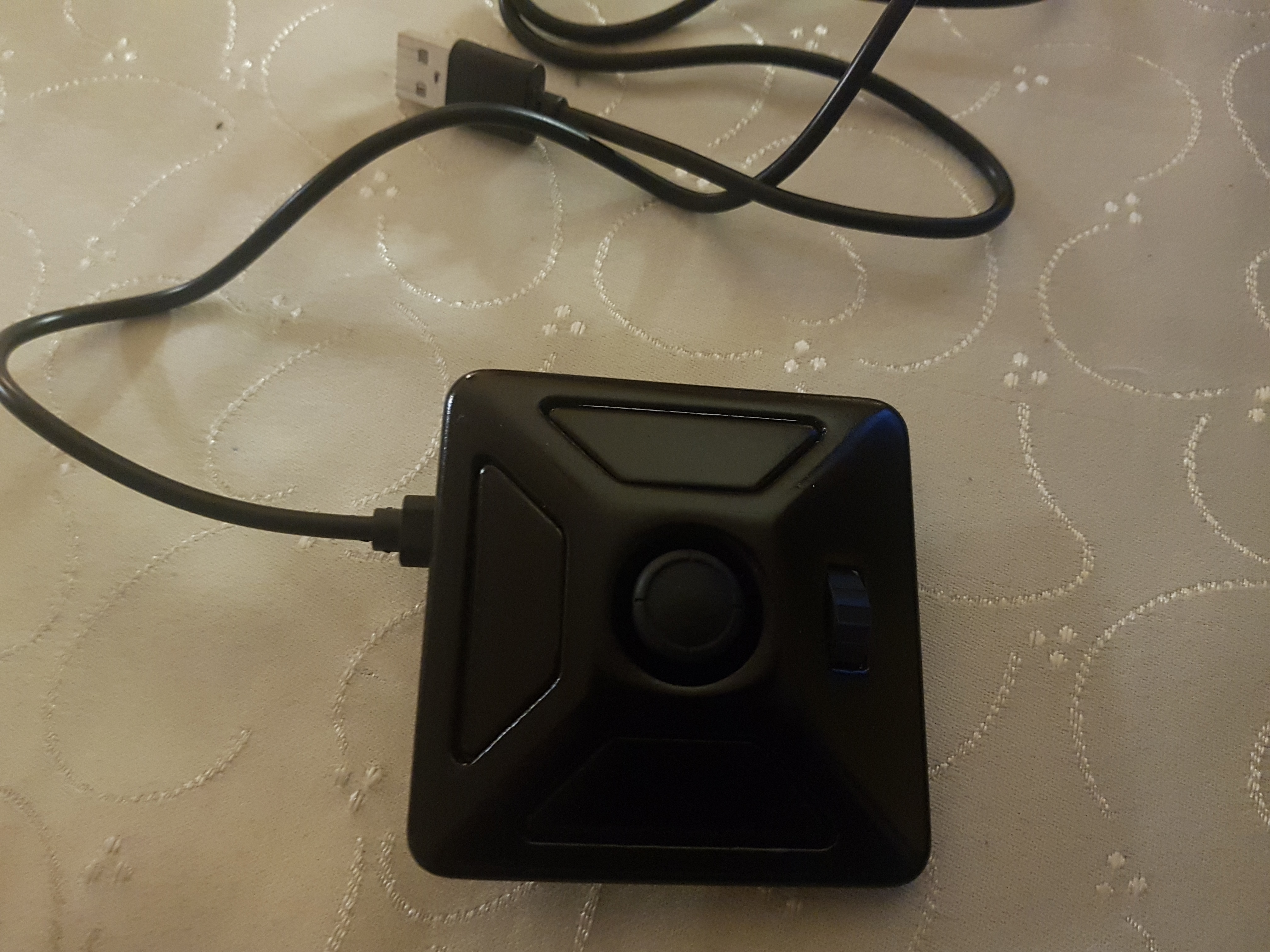

Já dnes dodělal joistick-mouse do panelu pro moje nové cnc .
