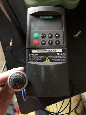

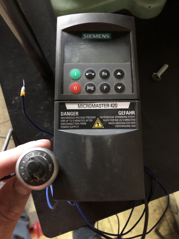

Nenasel jsem spravne tema tak se zkusim zeptat tady. Potreboval bych poradit jestli je mozne zapojit na fr. menic nozni pedal a menit s nim smer otaceni motoru. Dokaze nekdo poradit? Diky

Urcite ano

Třeba takhle:
zapojen_MM-440.pdf
(35.77 KiB) Staženo 281 x
Předpokládám, že moje 440 bude plus mínus totožná, jako tvoje 420.
Je to udělaný pro moje potřeby (start + stop = tlačítka, reverzace trvalý spínač). Ale je tam tolik možností, že se to dá zapojit určitě aspoň deseti různými způsoby, v závislosti na způsobu ovládání.

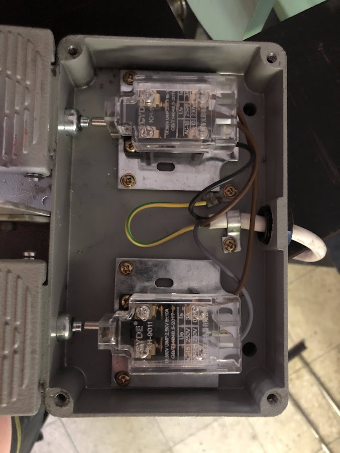

Udělat to jde. Ten směr to má otočit jenom když je pedál sešlápnutý nebo sešlápnutím jednoho pedálu to má jet doleva a sešlápnutím druhého doprava?
Příspěvky: 8483
24. 6. 2023, 5:06
Já to mám na vrtačce tak, že když potřebuju použít pedál (on to vlastně není opravdový pedál, ale koncák přišroubovaný k noze stolu), přepínačem nastavím levé otáčky a podržením pedálu je zase přepnu na pravé. Je to proto, že kdybych nemohl rychle nahmátnout nohou pedál, závitník se vyšroubuje a neulomí ("bezpečný stav při poruše" :) ). Taky Micromaster 440.

Selic píše: ↑24. 6. 2023, 3:39 Udělat to jde. Ten směr to má otočit jenom když je pedál sešlápnutý nebo sešlápnutím jednoho pedálu to má jet doleva a sešlápnutím druhého doprava?
Ano tocit jenom kdyz drzim seslapnuty pedal.

Michal.D píše: ↑25. 6. 2023, 2:34
Tady se bude asi muset malinko zabastlit. Budeš potřebovat 2ks diody nejlépe 1N4007.
Pedál 1 zapojíš přes diodu do Digital input 1.
Pedál 2 zapojíš napřímo do Digital input 2 a přes diodu do Digital input 1.
p840.0 nasatvit 722.0 tím se zapne od napětí ze vstupu Digital input 1
p1113.0 nastavit 722.1 tím se při sepnutí pedálu 2 reverzuje směr otáčení
p1110.0 zkontrolovat musí být 0 (1 blokuje reverzaci)
Na micromasteru 440 by to šlo bez diod. Signály lze sloučit přes funkci OR ve free function block.
Kdybys nepotřeboval potenciometr ale rychlost napevno, tak se to dá bez diod udělat přes fixed frequencies.

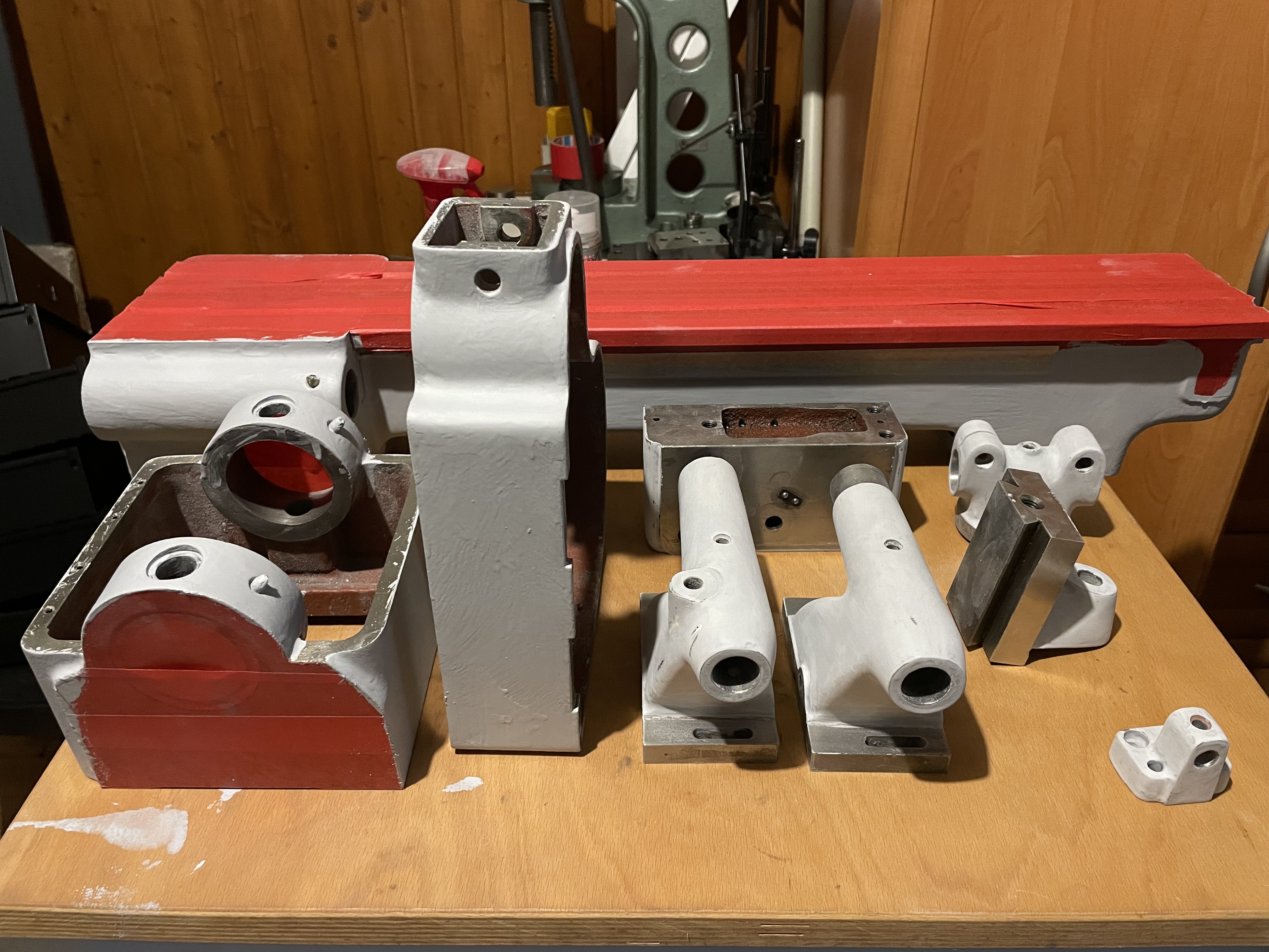

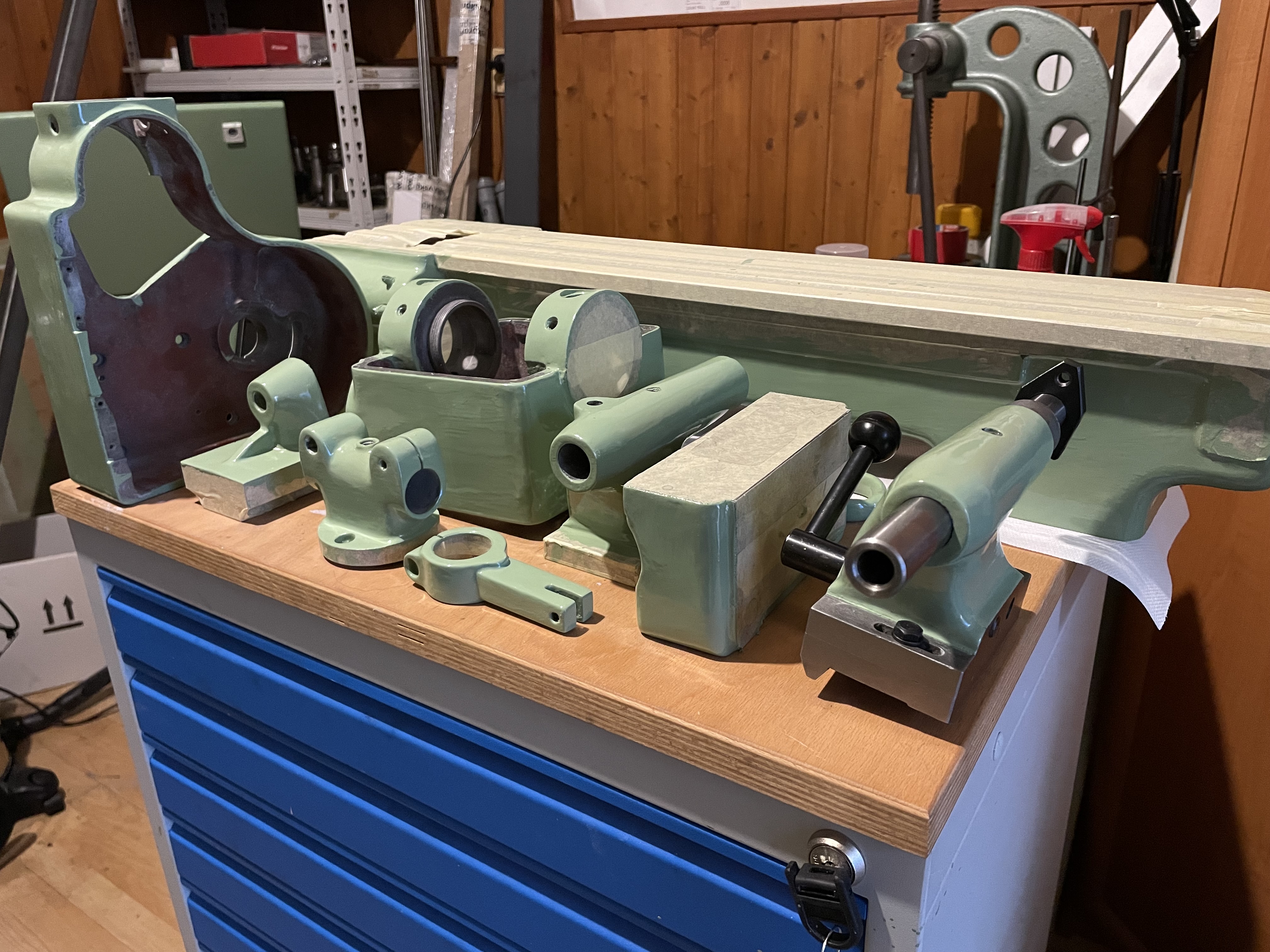

Před časem jsem se pustil do generálky své emenky. Jenže se to mi do toho přimotali jiné záležitosti a celá oprava se protáhla. Emenka byla i poměrně dlouho na přebrusu lože, kde jim to trvalo asi o 4 měsíce déle oproti plánu.
Dneska jsem se tedy dostal k druhé vrstvě základu (2K HS Akryl) a k přebroušení části dílů. Zítra pokračování a pak už konečně přijde zelený 2K PUR. Musím říct že s tím základem se pracuje úplně skvěle. Nebylo třeba skoro vůbec použít tmel. Parádně se to brousí a schne to pěkně rychle i ve větší tloušťce vrstvy. V prvním kole jsem nanesl 3 vrstvy štětcem, v druhé etapě pouze 2 a o něco řidší a vždy přebrousil.

2. 7. 2023, 2:35
Lehce jsem pokročil a dal vše do zeleného kabátku.

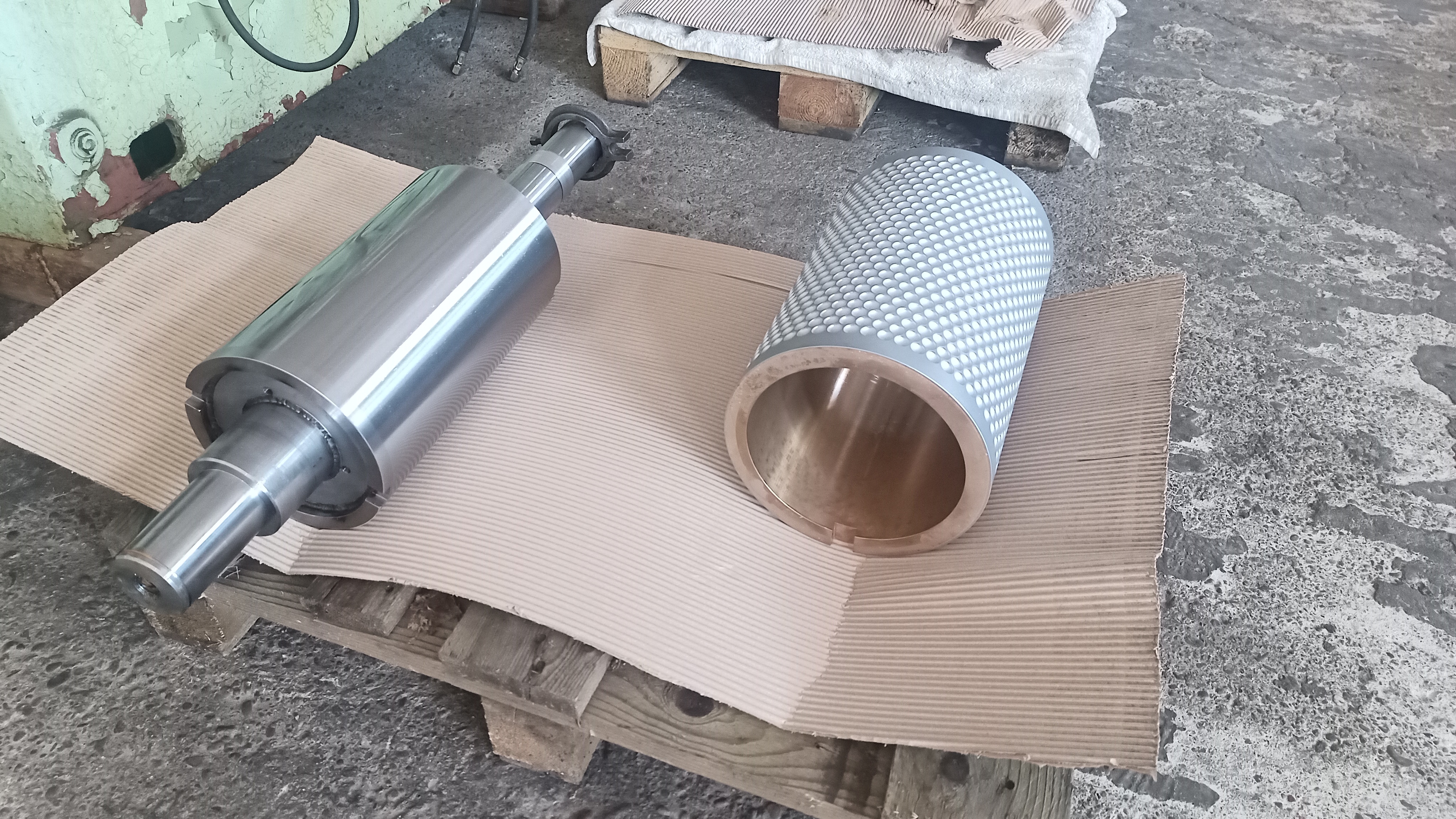

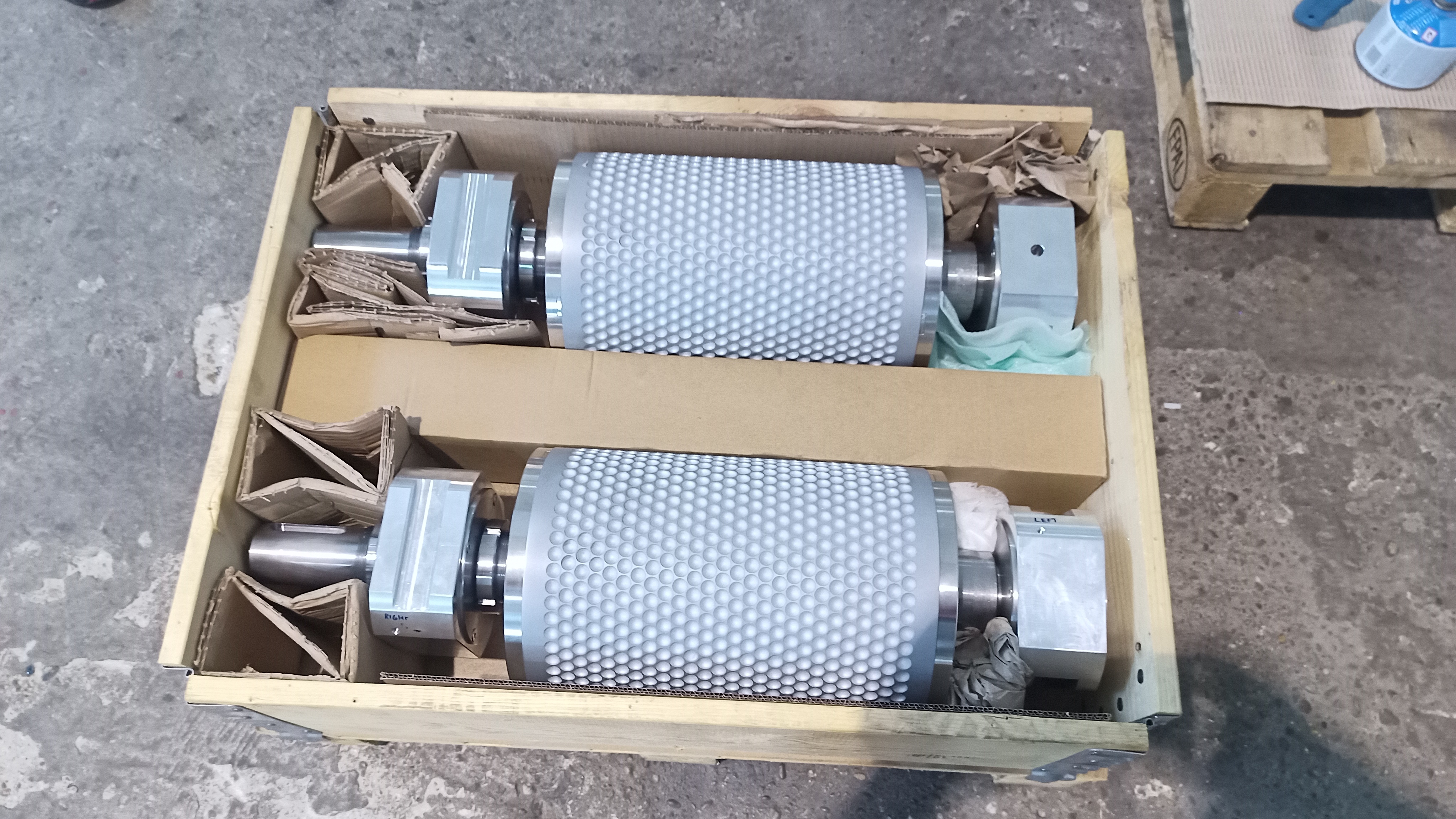

Dám trochu netradičnú robotu. Dnes sme u nás dokončili "lentilkovac". Tieto dva valce majú v sebe chladiaci labyrint, krútia sa proti sebe a zvrchu sa medzi ne leje čokoláda, pod nimi padajú lentilky. Podotýkam, že u nás sa diely len dobrusovali, dopasovali a poskladali.

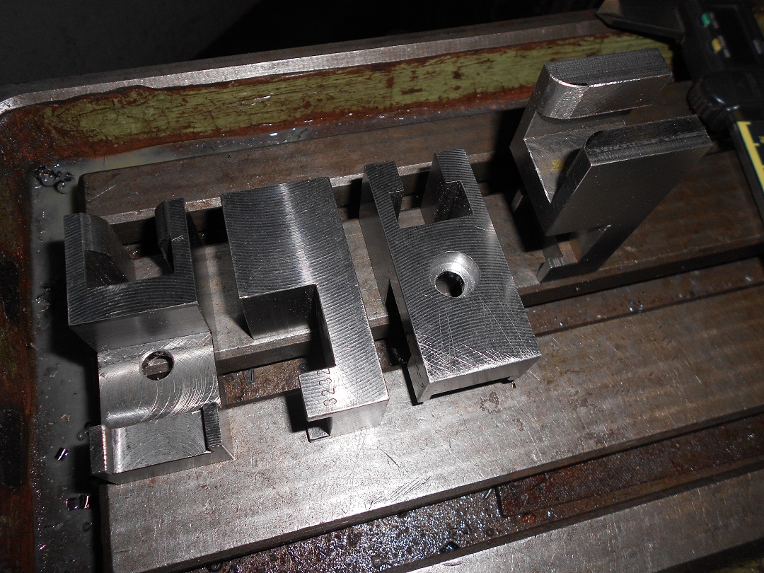

Trochu frézovania, a na pokračovanie už mám nachystané polotovary. RECYKLUJEM :lol:
