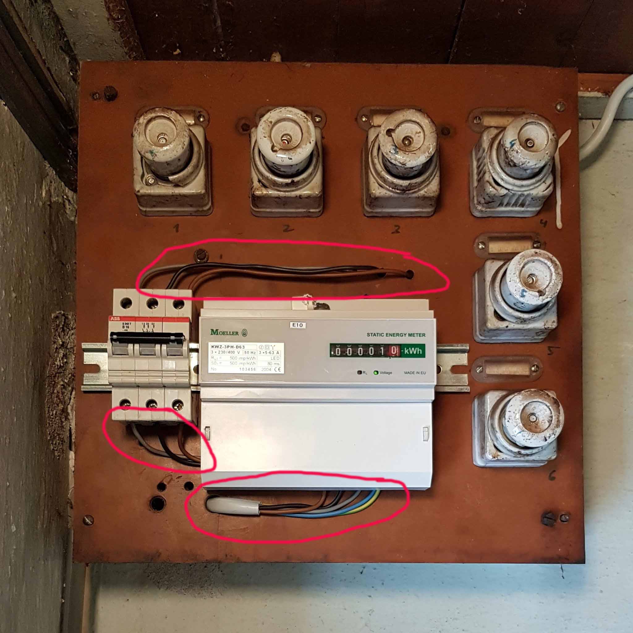

Thomeeque píše: ↑9. 8. 2023, 2:40
Charon píše: ↑9. 8. 2023, 2:22 No jde strach Tome z toho provedení :shock:
Namátkou, jistič bez krytu, hodé dráty mimo kryt
Je to dost mimo dosah, ale OK, uděláme kryt :)
Charon píše: ↑9. 8. 2023, 2:22 nejšuntovatější pes co rád hoří
To je kterej? :)
Charon píše: ↑9. 8. 2023, 2:22 neodjištěné jednofazove obvody
To se musí, když jistim všechny fáze (před vstupem do toho 3f jističe je každá fáze jištena svojí tavnou pojistkou)?
Charon píše: ↑9. 8. 2023, 2:22 a tak dále :shock:
Co dále?
Třeba ty holé dráty pod elektroměrem :)

Charon píše: ↑9. 8. 2023, 3:05 Třeba ty holé dráty pod elektroměrem :)
To jsem myslel, že jsou ty "holé dráty mimo kryt", které zakrytuju společně s jističem a elektroměrem. Nebo o kterém krytu byla řeč, měniče?
Příspěvky: 6567
9. 8. 2023, 3:12
Ten spodní pes
To zapojení je celé blbě, netucha proč na té desce jsou tavné pojistky, deska taky neodpovídá normě mimochodem :) Proč je tam pět pojistek? Deska původní, dejme tomu ok.
Buď je to podružák, který je jištěnej nebo aspoň vypínanej třífázově někde u hlavního, pak pojistky jsou vývody jednofárové, budiž, ale jistič nemá být za nima, ale připojen s nima na přívodu. Že by tam měl být hlavní vypínač.... dejme tomu. Jistič jistí ten vývod k tobě, ne spotřebiče.
Pak máš ten svůj bast v fm, hlaví vypínač...., jištění třífázevého fm...., jištění zásuvkových psů....
Tak asi tak

Thomeeque píše: ↑9. 8. 2023, 3:11
No tohle, problém je že to moc nezakrytuješ, bylo jednodušší přivrtat tam malou plku do které do všechno vecpat a ta má samo víko s průřezem

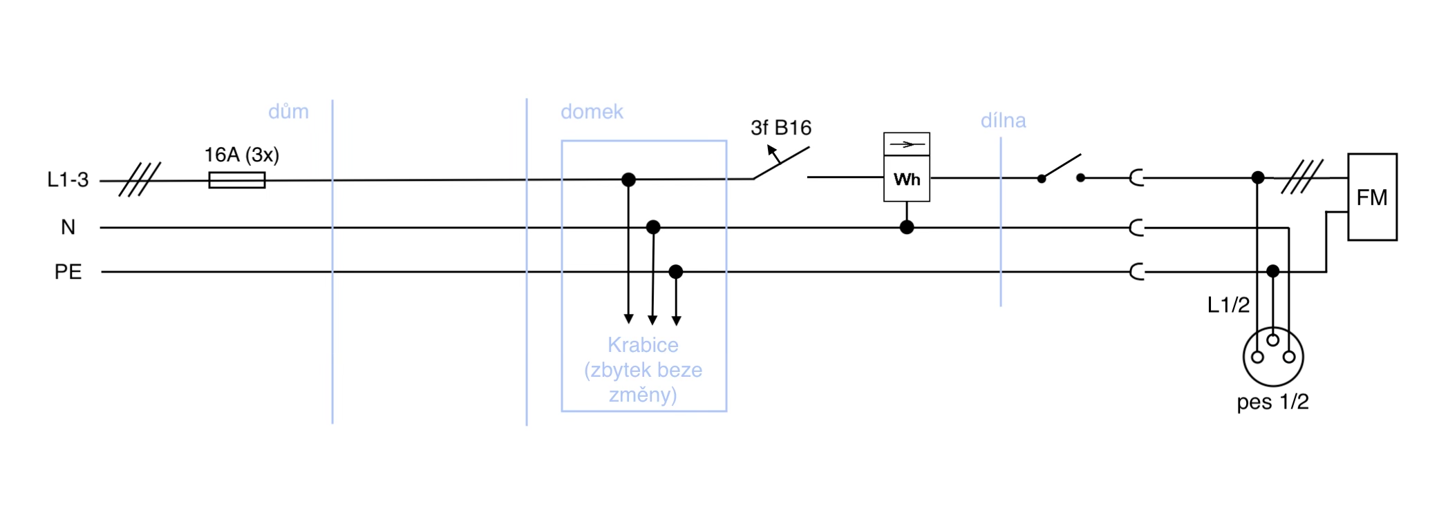

Charon píše: ↑9. 8. 2023, 3:12 Ten spodní pes
Ten je tam od té doby, co mám soustruh (určitě už se mihnul na pár fotkách), samozřejmě můžu těžko vyloučit, že jednou hořet nezačne, ale nic tomu nenasvědčuje. Co do něj zasunu, zasunu hladce a bez násilí (záslepky nedrhnou), drží to tam fest, tak nevim.
Charon píše: ↑9. 8. 2023, 3:12 To zapojení je celé blbě, netucha proč na té desce jsou tavné pojistky, deska taky neodpovídá normě mimochodem :)
Tak to mi je celkem jasné. Je to starý domek, který si přikoupil od sousedů pan domácí, elektroinstalace bude možná starší než my, tak je tam, co tam je (na druhou stranu za celou dobu, co tu jsem, žádný problém). Kdyby to bylo moje, tak bych si to dal do pořádku, já to mám ale jen jako dočasné útočiště, takže se do ničeho velkého nepouštím. Jen jsem se napojil na přípoj z domu, do zbytku jsem nevrtal.
Charon píše: ↑9. 8. 2023, 3:12 Buď je to podružák, který je jištěnej nebo aspoň vypínanej třífázově někde u hlavního, pak pojistky jsou vývody jednofárové, budiž, ale jistič nemá být za nima, ale připojen s nima na přívodu. Že by tam měl být hlavní vypínač.... dejme tomu. Jistič jistí ten vývod k tobě, ne spotřebiče.
Tak asi tak
Úplně tomu popisu nerozumím, zapojené je to takto:
Jistič jistí ten vývod k tobě, ne spotřebiče - jaký je v tom z hlediska jištění spotřebičů rozdíl (jestli je to jištěné před vývodem nebo za ním)? Jakože jeden spotřebič s sebou takto vezme nějak i druhej? Nebo?

Tome je mi jasné že to není v CZ, funkční je i holej drát pověšený na fusekli, ale buď dodržuješ elementární eletrikařinu i když některé věci se zdají jako zbytečná blbost, nebo si to nějak ubastlíš k obrazu svému :mrgreen:
Prostě se rozlišuje co je jištění vedení a co je jištění spotřebičů, vše dané selektivitou
Já se to vždy snažím dělat pořádně a normě odpovídající, no vono mě to živí, ale chápu že mě někdo má za puntičkářského magora :lol: A tím nemyslím tebe :)
Pak se můžeme ještě pobavit o laněných vodičích v pevně připojených rozvodech, krásném prkénku pod vypínačem a zásuvkou atd... :lol: Ale třeba je to tam ok, netucha

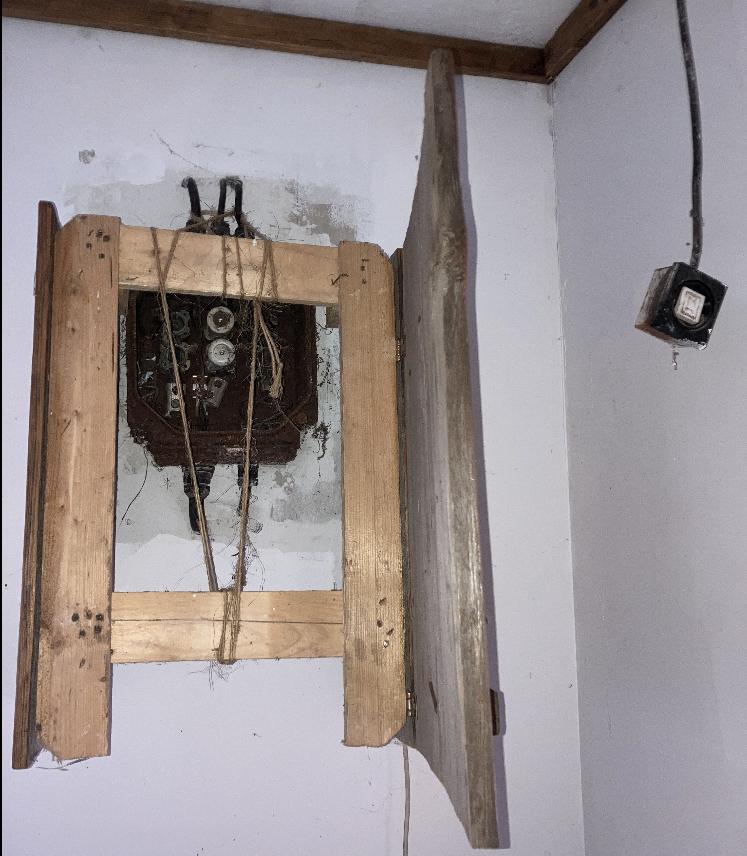

tak tak, rozvaděč by měl mít dvířka ... zejména když je to v koupelně jako v tomto polském případě :-)

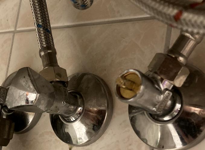

strasti domácnosti, potřeba vyměnit baterii = zavřít vodu pod umyvadlem na zatuhlém ventilu. Plastová klička zcela pochopitelně praskne.
Kleštěmi to povolit jde, ale čím víc to zavírám, tím je čudl kratší a kleště nemají za co chytit. To by chtělo klíček na 4-hran. Klíček nejlépe z trubičky a 4-hran v ní vylisovat. Tedy úkol zní, vyrobit či najít 4-hran správného rozměru z trochu slušného materiálu a trocha hrubé síly ...
a musí to pasovat sem
pak mne napadlo, že mám různých 4-hranů plný šuplík ... a klička je na světe a pěkně pasuje. (jen na fotce 4-drážka moc vidět není)

chb píše: ↑10. 8. 2023, 11:37 strasti domácnosti, potřeba vyměnit baterii = zavřít vodu pod umyvadlem na zatuhlém ventilu. Plastová klička zcela pochopitelně praskne.
zatvoriť hlavný prívod vody a za chvíľku máš vymenenú celú armatúru a máš pokoj

... pokud nad sebou nemáš 3 patra trubek plných vody ...

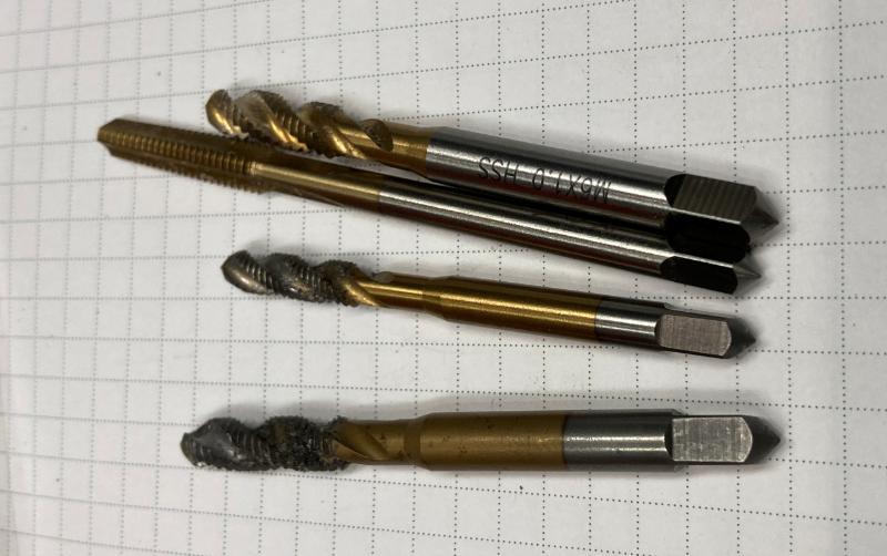

nešlo o ten klíček, ale o myšlenku, že každý máme v šuplíků několik rozměrů 4-hranů na nějaké podobné použití - jen si to uvědomit.

Ono sa dajú na tie závitníky zohnať aj hotové predĺženia, no ale keď človek nemá, a vie si poradiť, je to dvojnásobné plus.
