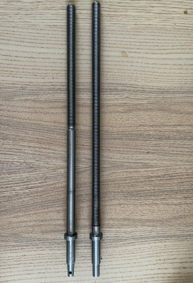

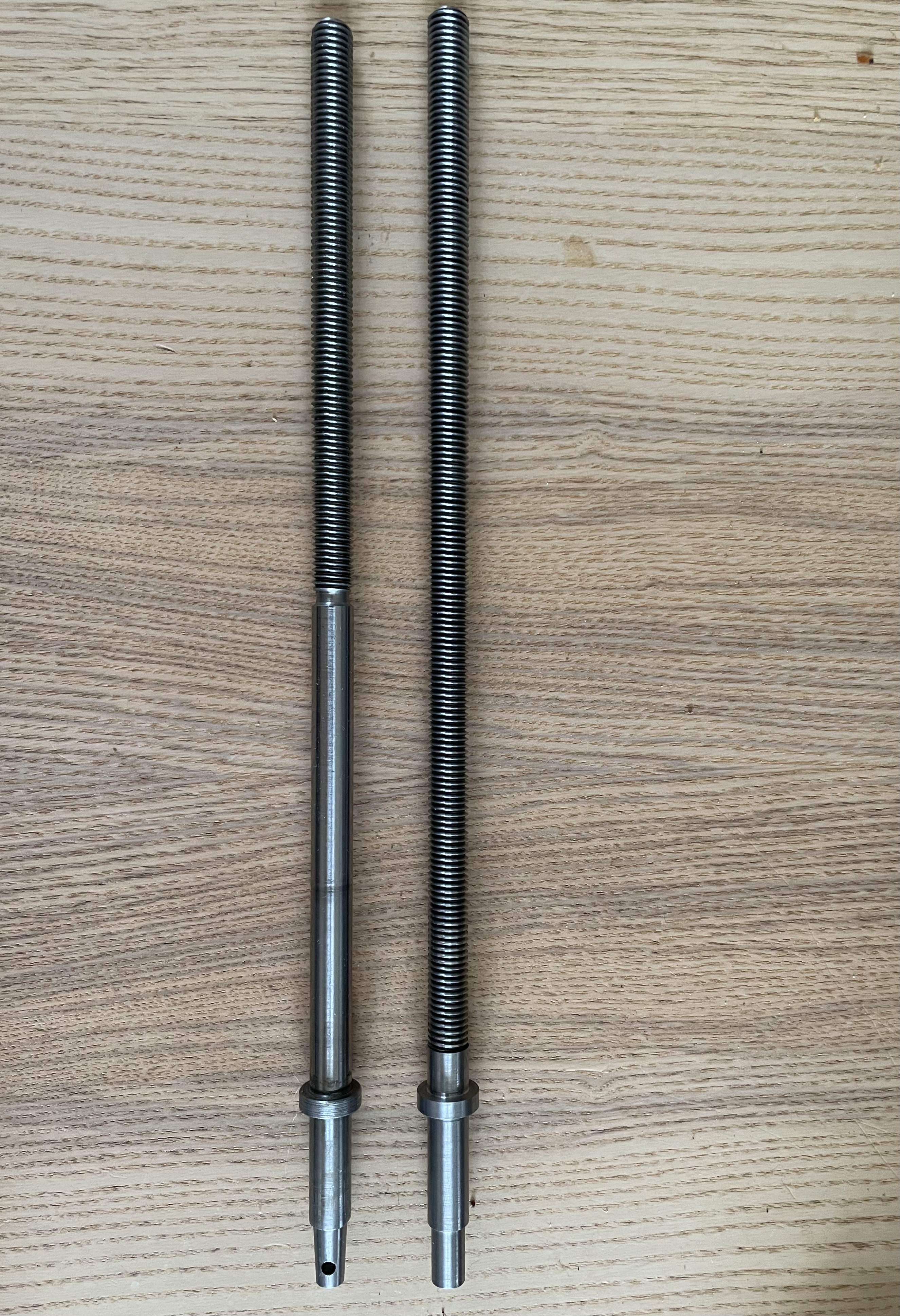

Dnes jsem si ubastlil nový šroub příčného posuvu na moji emenku (vpravo nový, vlevo originál). Už chybí jen kužel pro kličku, musím však vymyslet jak na něj bez příčného šroubu, vracet tam starý na pár minut se mi moc nechce ( Do teď jsem použil malý nožový suport otočený o 90 stupňů pro přidávání do řezu).

capajev píše: ↑20. 8. 2023, 3:20 Dnes jsem si ubastlil nový šroub příčného posuvu na moji emenku (vpravo nový, vlevo originál). Už chybí jen kužel pro kličku, musím však vymyslet jak na něj bez příčného šroubu, vracet tam starý na pár minut se mi moc nechce ( Do teď jsem použil malý nožový suport otočený o 90 stupňů pro přidávání do řezu).
však ten příčný k ničemu nepotřebuješ, natočíš si ten malej, fixneš stahovákem ten příčný, dáš hodinky a přidáváš podle hodinek :wink:

tumlik píše: ↑20. 8. 2023, 6:04 však ten příčný k ničemu nepotřebuješ, natočíš si ten malej, fixneš stahovákem ten příčný, dáš hodinky a přidáváš podle hodinek :wink:
Nakonec mi to došlo a už je tam kužel vytočenej, jen jsem pro zajištění polohy utahoval klín.
K čemu je dobré mít ten závit 2x delší :shock: , než byl původně?

Sancho Panza píše: ↑21. 8. 2023, 5:32 K čemu je dobré mít ten závit 2x delší :shock: , než byl původně?
nereju, pouze se ptám....
Vůbec k ničemu, jen mi to ulehčilo práci.
Vyráběl jsem ho totiž ze dvou kusů.
První kus je M10x1,5L “lepší” závitovka. Tu jsem si předtím odzkoušel na matici a pasovala velmi slušně.
Druhá část je to uložení v kvazi ložisku a osazení pro kličku. Celé jsem to spojil dlouhým červíkem M6 a loctitem 276. Teprve pak osoustružil.

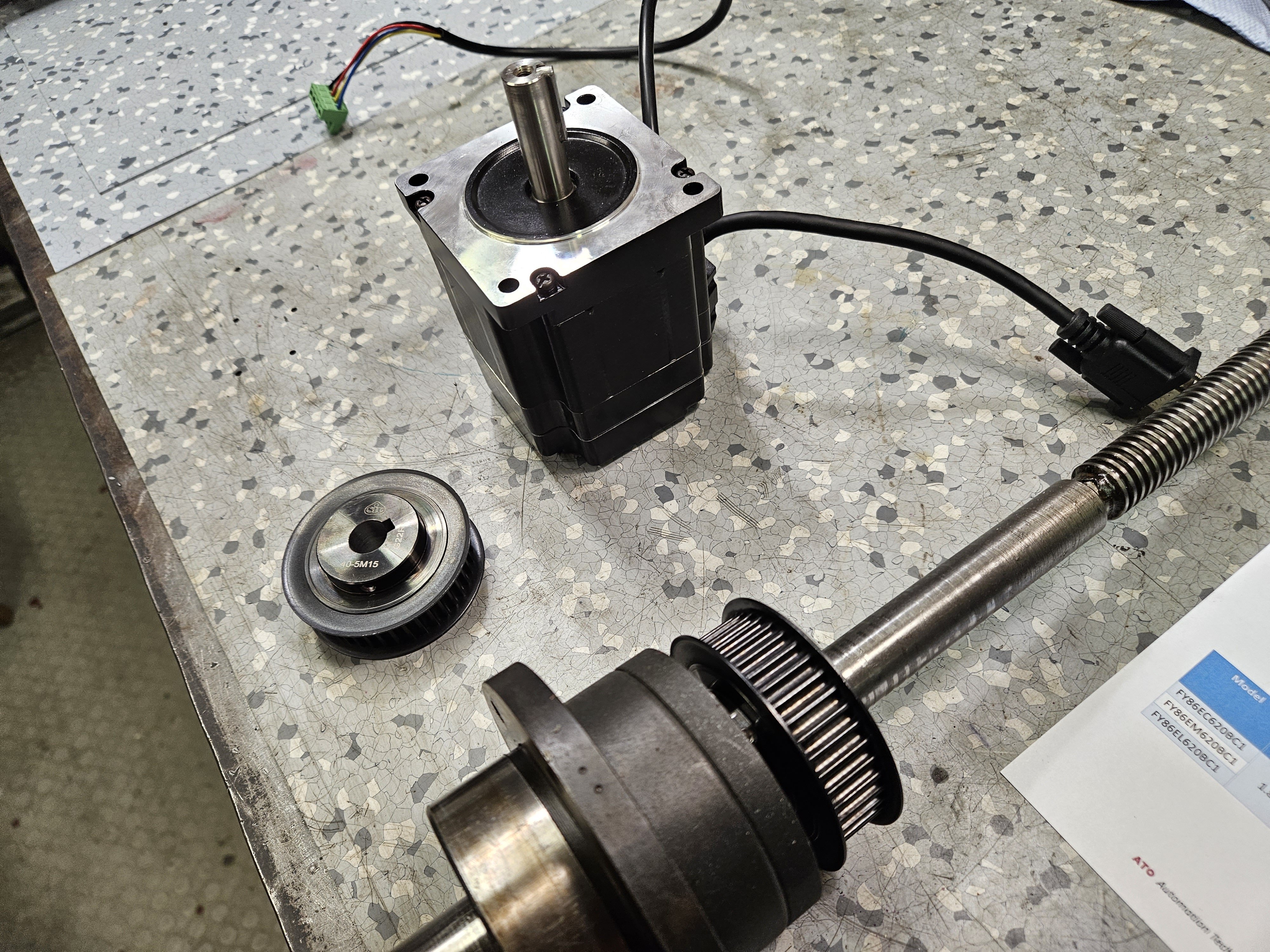

Příspěvky: 6568
21. 8. 2023, 3:48
Ahoj kamarádi
tak já dneska řemenice na posuv pro magnetičku :) Samo z polotovaru bez díry, vytočené ďoury, vystružené, ozávitované pro červíky a v jedné šťouchlá drážka. Teď ještě držák na motor s nějakým napínáním, poskládat a pak elektro...

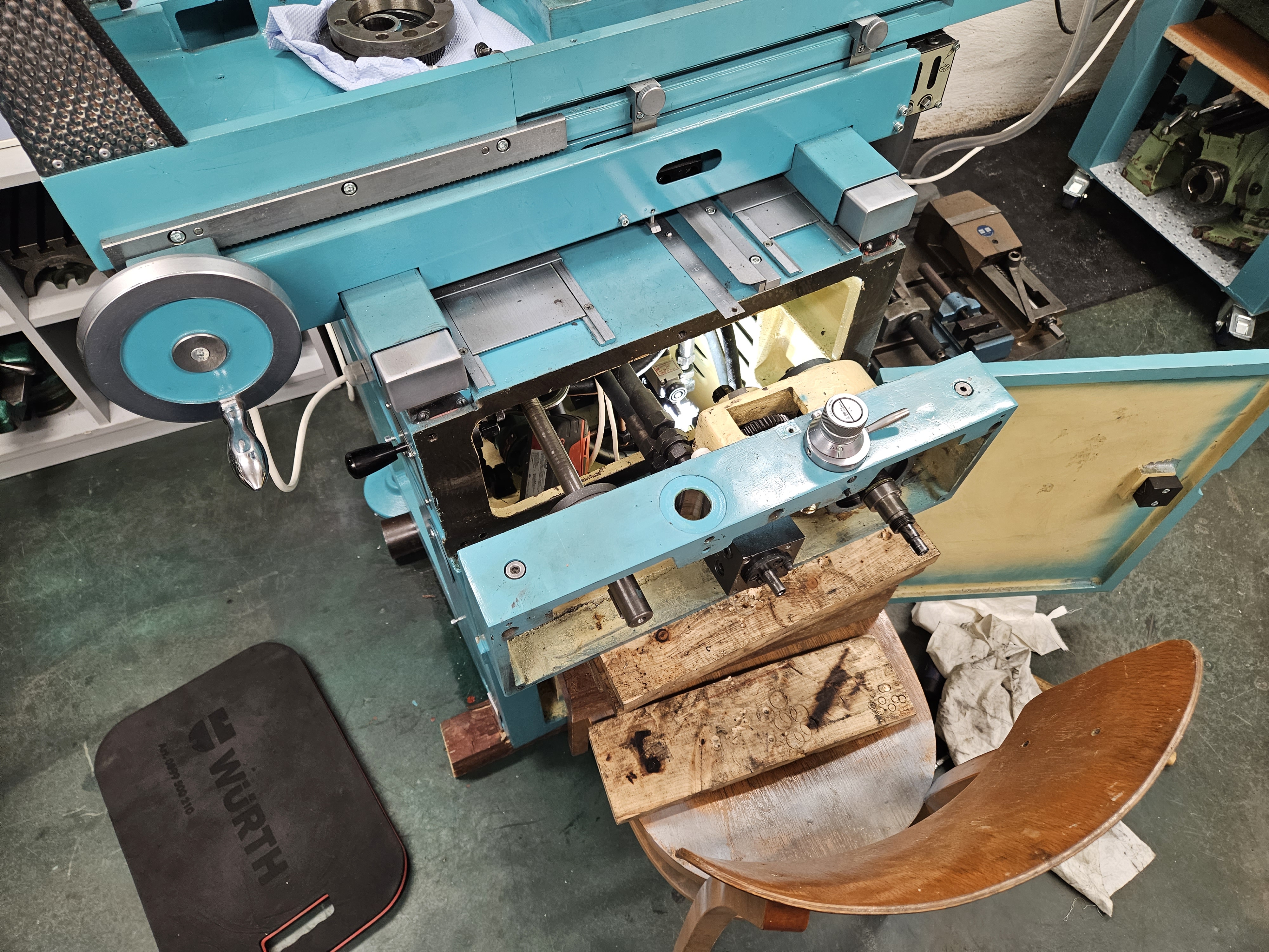

No a mé magnetičce jsem provedl nepěkné věci, abych se dostal k posuvovému šroubu :?

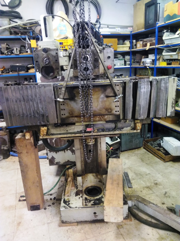

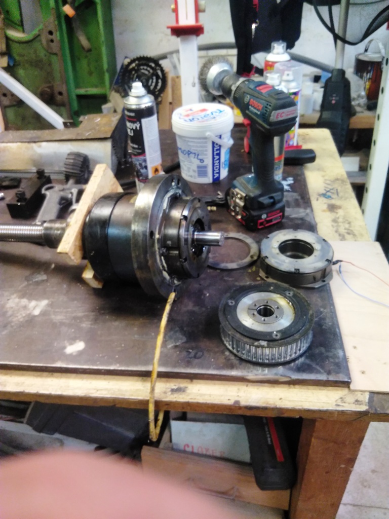

taky šroub venku
výměna brzdy Z osy na Hermle UWF 900
ojetá zas tak moc není, ale byla plná oleje z mazání šroubu tak brzdila jen mírně :D

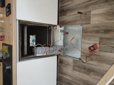

Tak to já jsem včera dělal myčku. Prý odešel zámek dveří co měnil pan před půl rokem. Prd na spodku byl o plech rozříznutý kabel.. strašné jak to ve výrobě montují... Značka Whirlpool 2.5 roku stará myčka..
