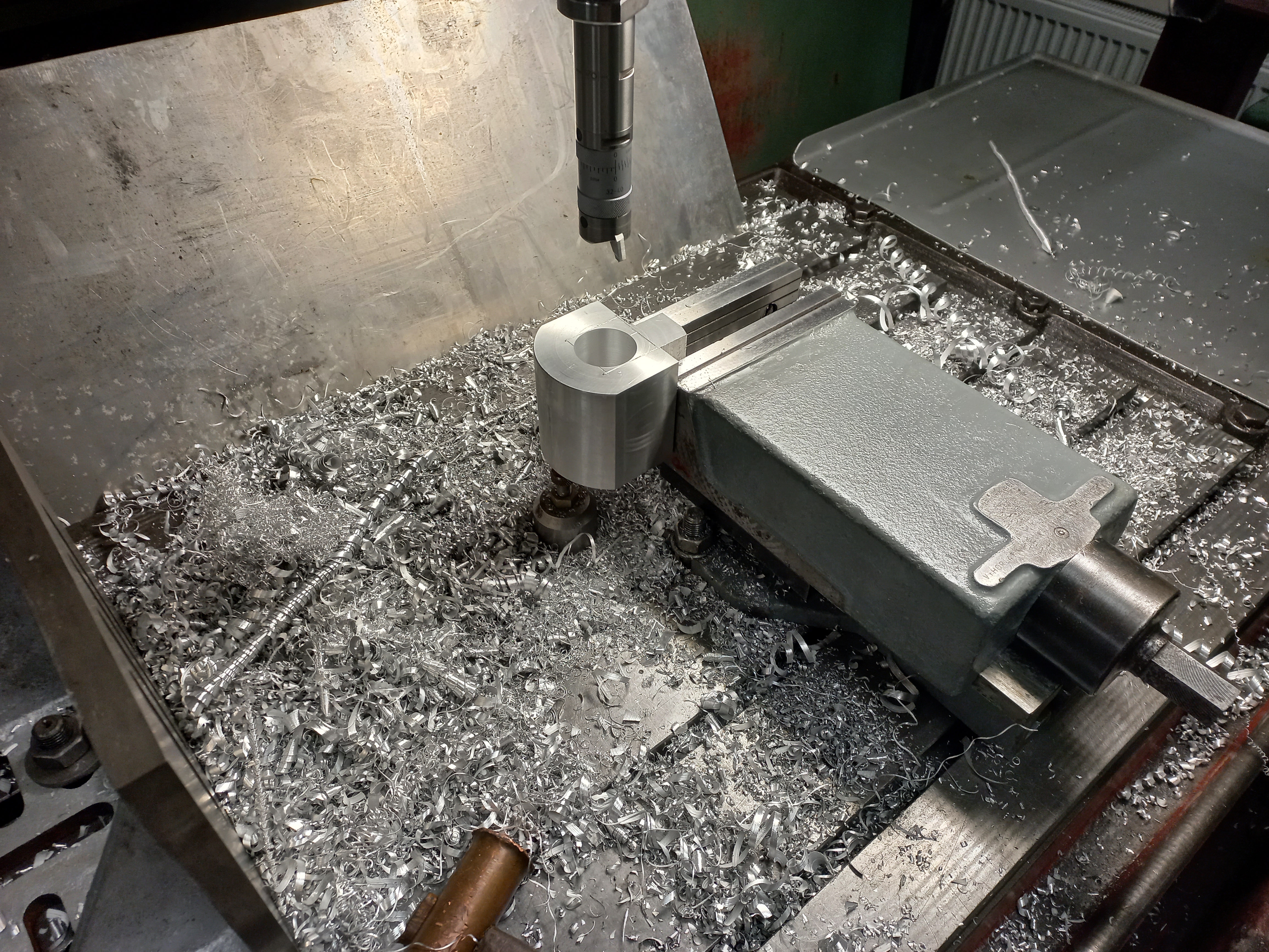

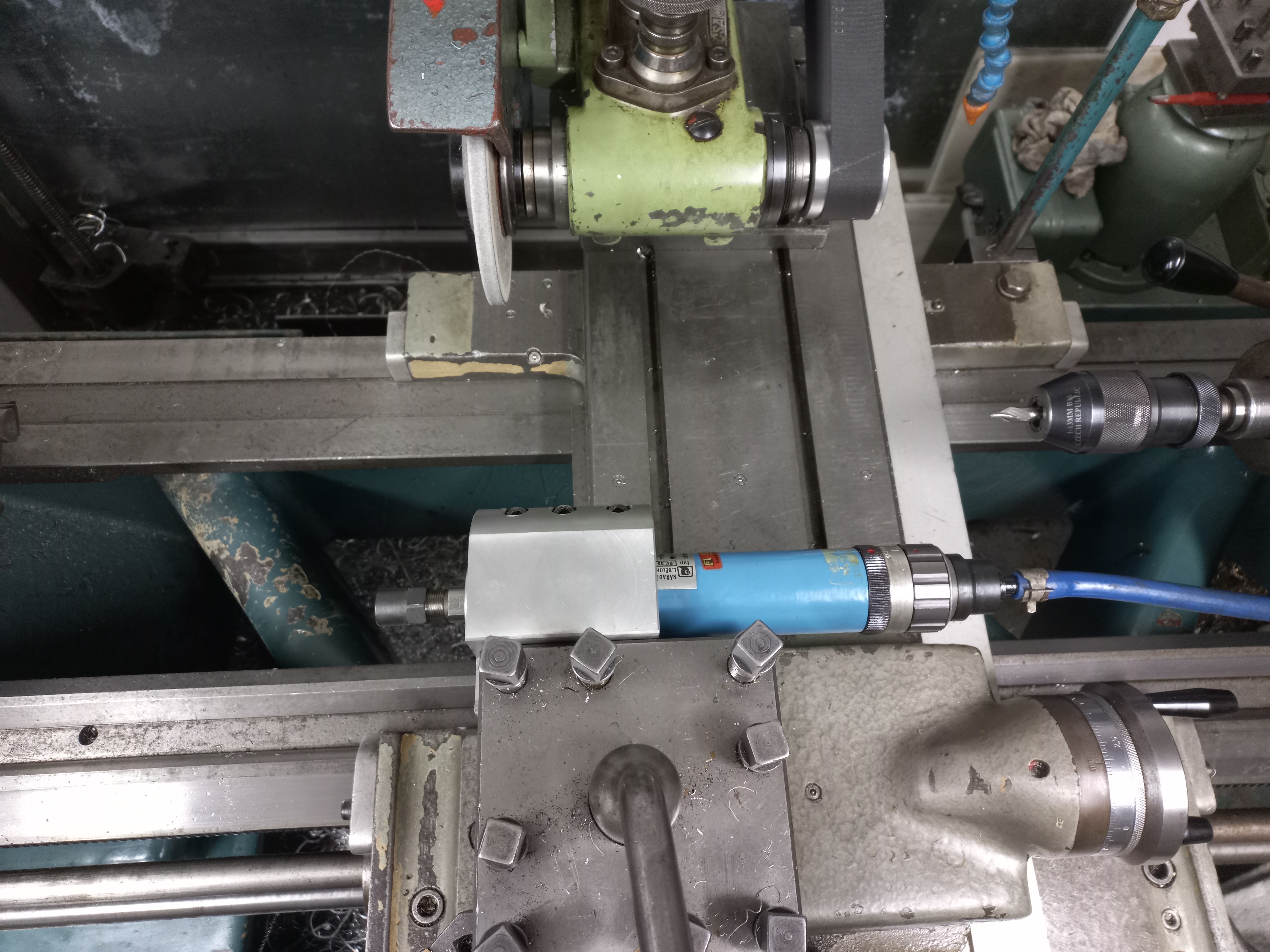

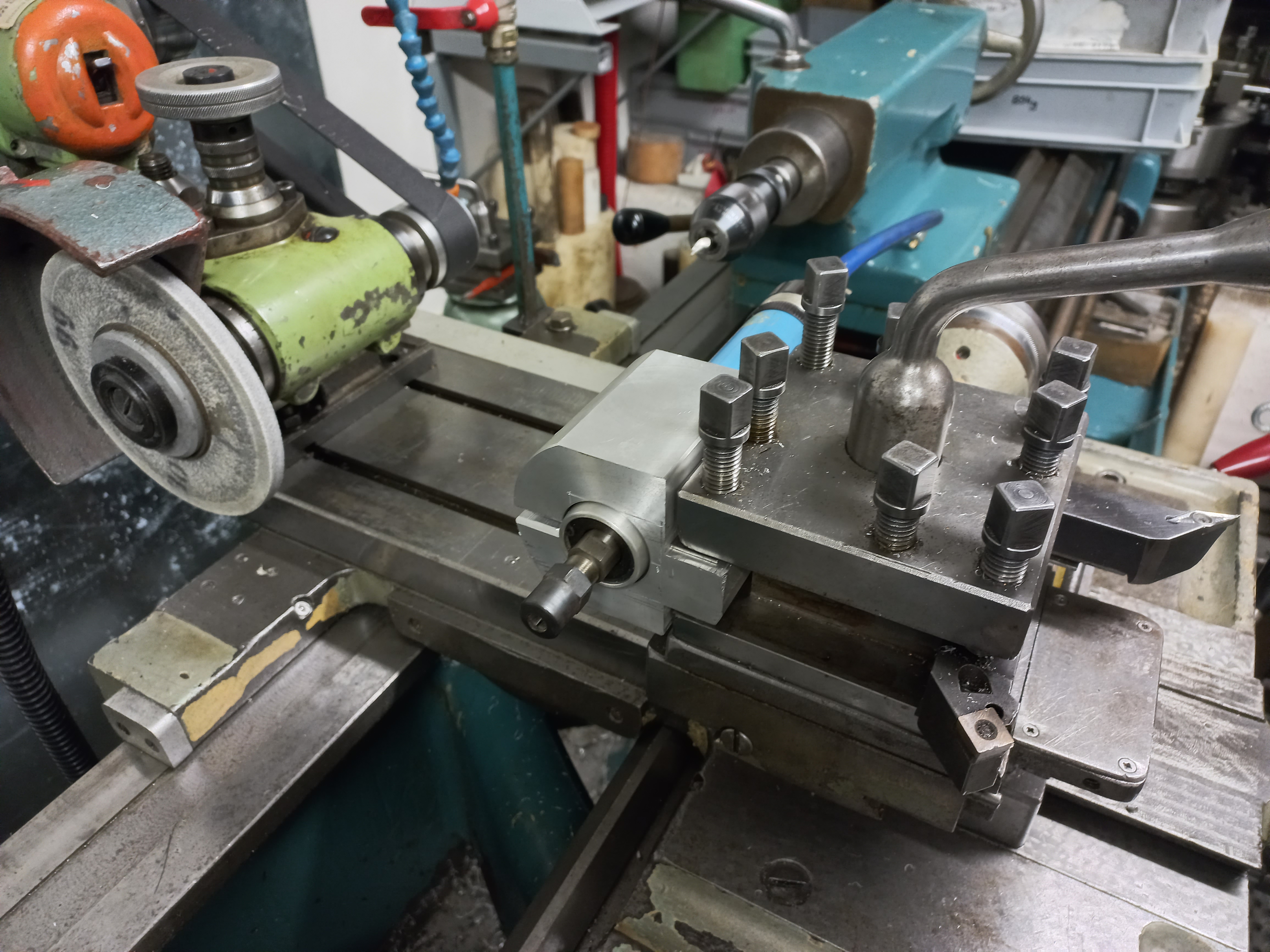

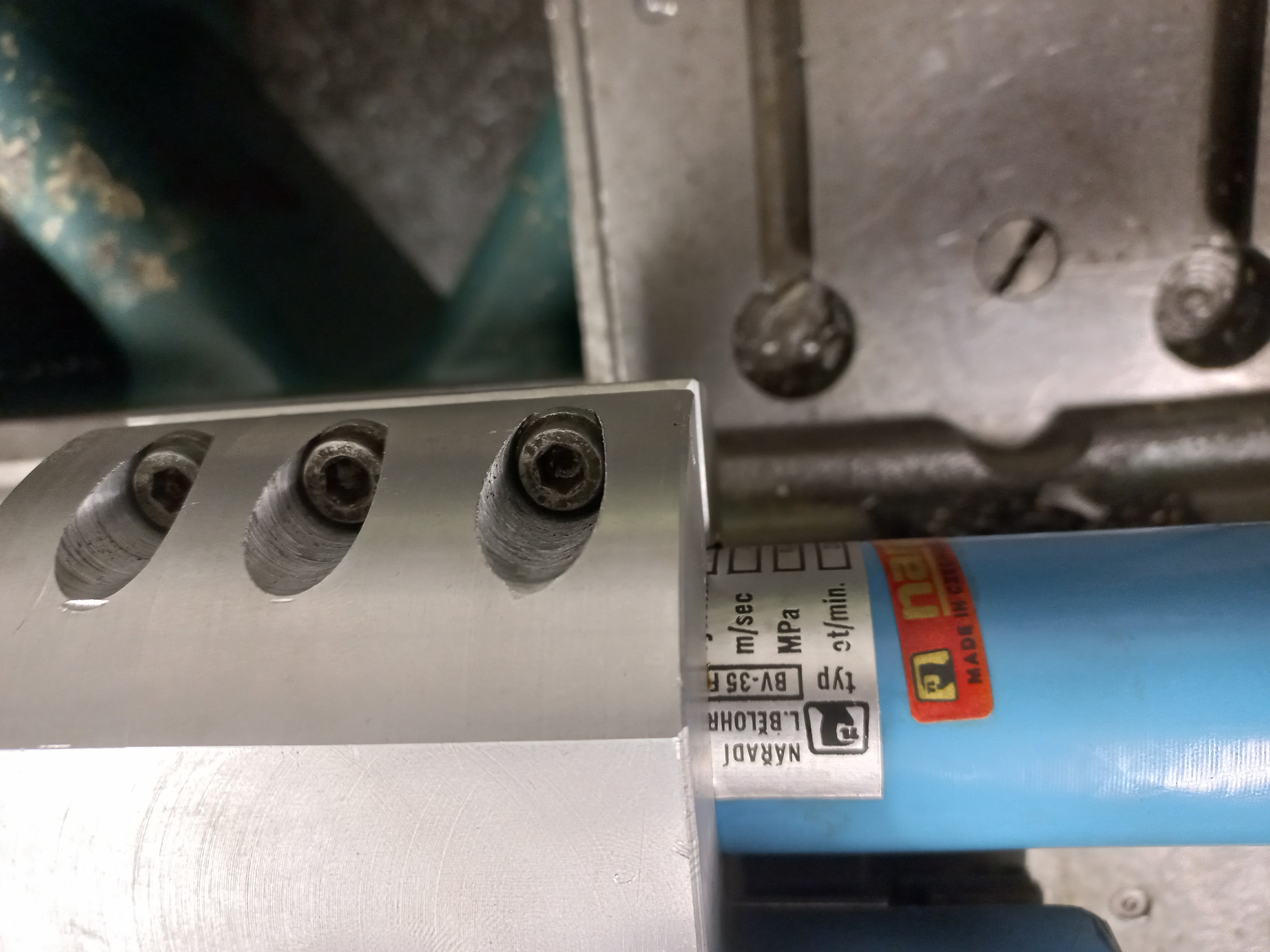

3. 1. 2024, 9:05
Dnes držák na brusku
servis4sp,WKV63,HJ8,SV18,R5,BPH20na,1U,Sip3EE,Theil 132,FN40,FVT3CNC,GH450,KU250
Příspěvky: 2776
4. 1. 2024, 5:00
K čemu je to dobrý? Na díry bych tam radši fouknul 45 mm IB vřeteno. To má závit myslím M8*0,75 (tím stoupáním si nejsem teď jistý, kdyžtak změřím a cigárko s kleštinou. 45 mm bylo i Zettu 30.
machine works
Příspěvky: 85
Registrován: 23. 12. 2023, 4:38
4. 1. 2024, 10:53
stanik84 píše: ↑4. 1. 2024, 5:00 K čemu je to dobrý? Na díry bych tam radši fouknul 45 mm IB vřeteno. To má závit myslím M8*0,75 (tím stoupáním si nejsem teď jistý, kdyžtak změřím a cigárko s kleštinou. 45 mm bylo i Zettu 30.
To vreteno nemám, tuhle jsem měl doma a nemusím řešit další pohon. Šlo by to asi porešit do té suportové brusky ,ale musel bych to prehazovat. Primárně na broušení čelistí sklíčidla

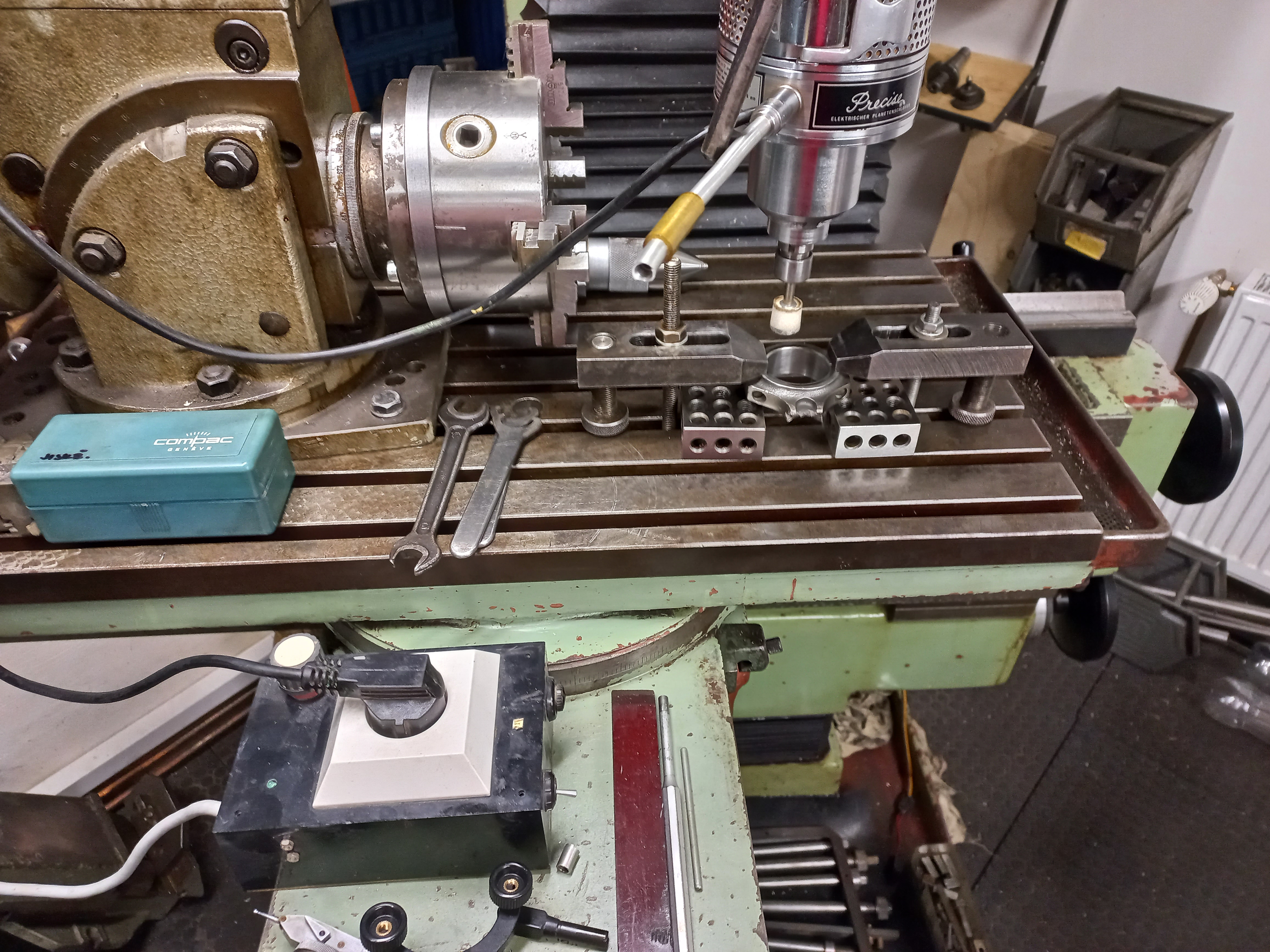

5. 1. 2024, 7:57
A včera jsem konečně rozchodil precisku. Našel jsem i starej regulátor co jsme kdysi s tátou stavěli ,dle schématu z amaterského rádia, který byl tedy původně k jinému účelu ,ale funguje skvěle.
