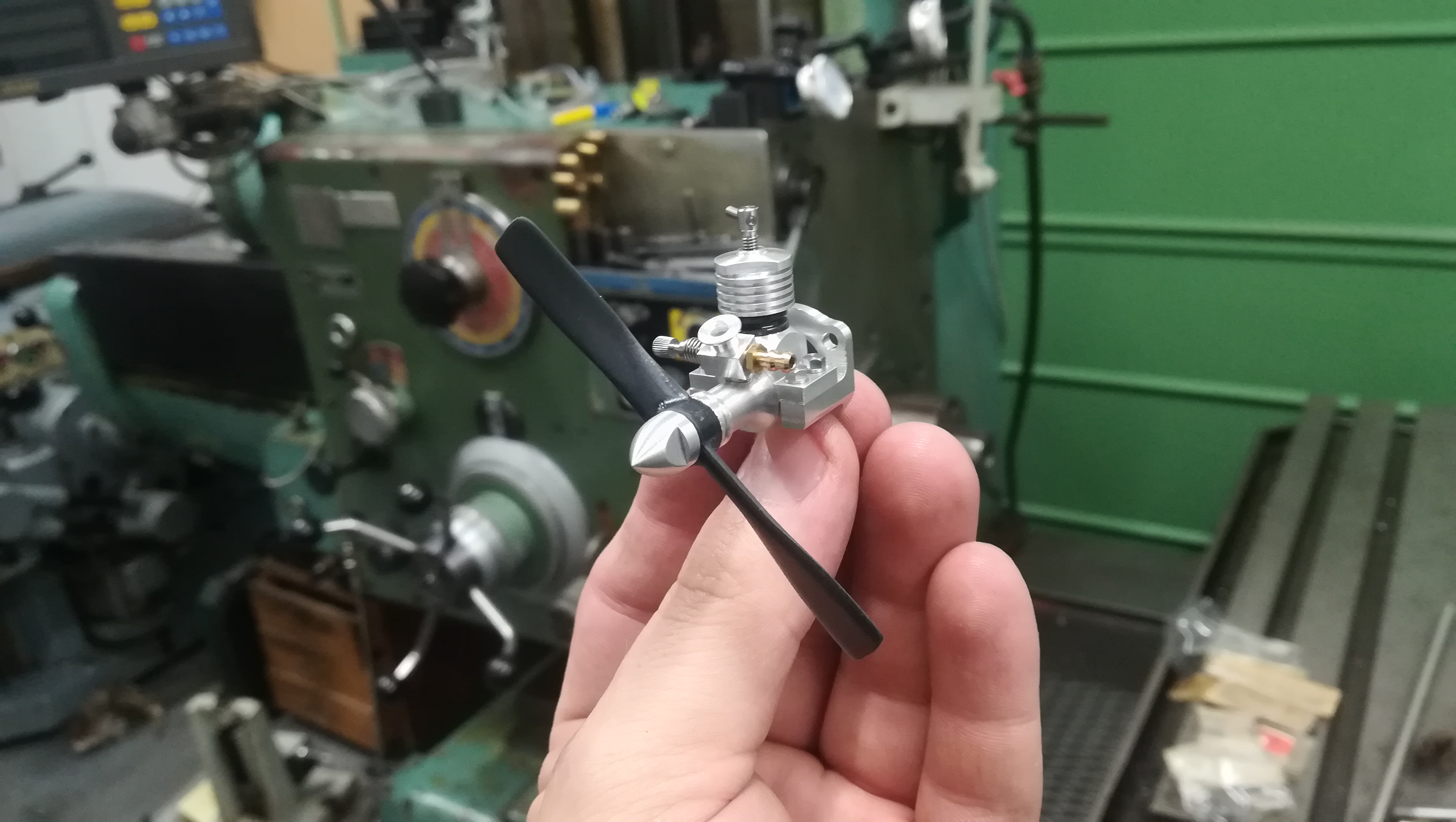

Ahoj.
Mám pocit že tlmič by pri spôsobe preplachovania valca zrejme spôsobil viac škody než úžitku. Budem považovať za úspech ak motor bude fungovať a mať ako tak spoľahlivé štarty. Hluk ktorý vyprodukuje určite nenaruší susedské vzťahy :D

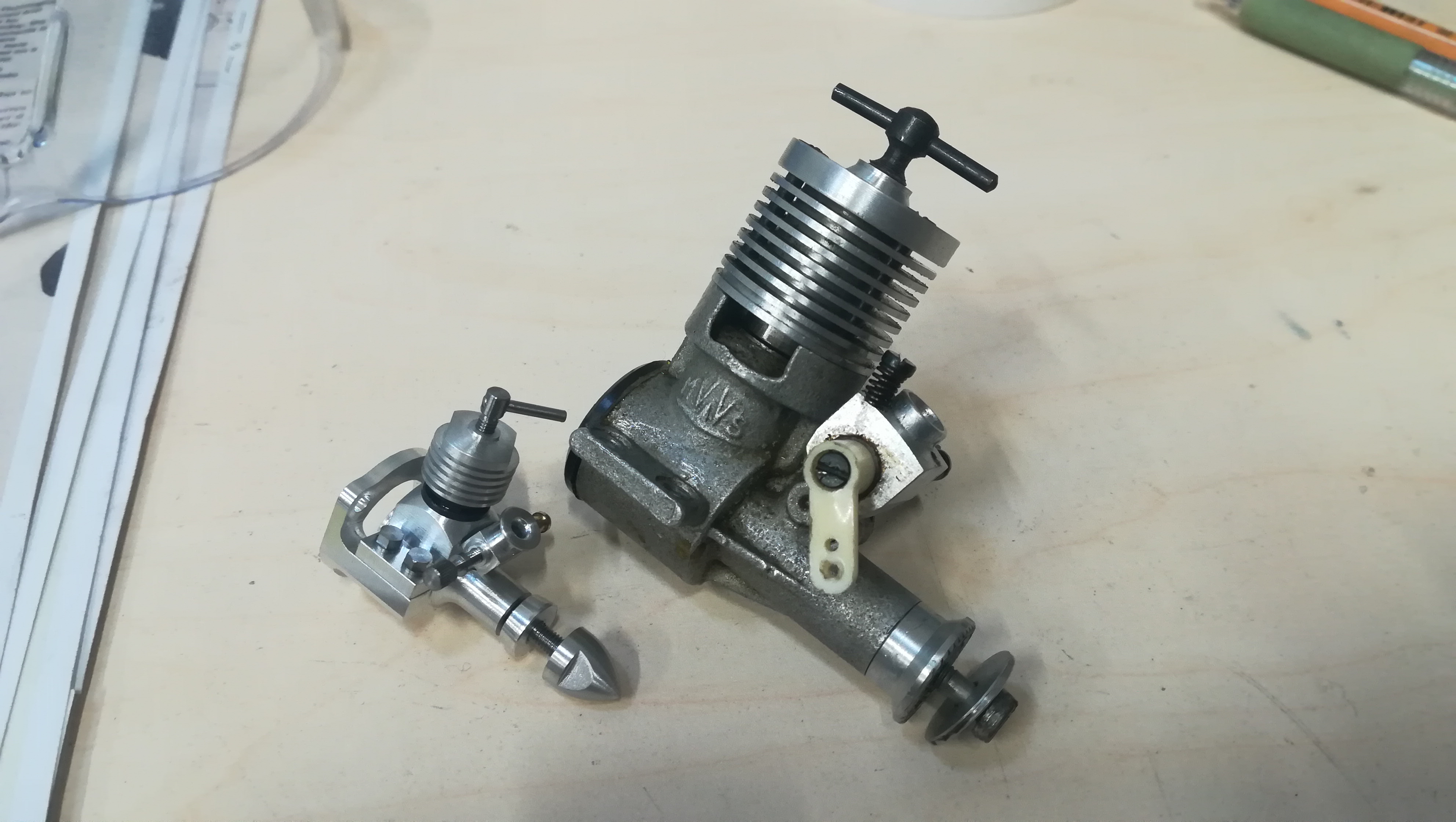

Kam moje paměť sahá, nepamatuju že bych viděl na detonačním motoru tlumič ani rezonanční výfuk, pouze na motorech se žhavící svíčkou a to spíš u kubatur 1ccm+
Per aspera ad astra
lapa
medaile za lepsi forum
Příspěvky: 3147
Registrován: 6. 5. 2009, 7:18
16. 10. 2025, 12:52
Ben Ash píše: ↑16. 10. 2025, 11:19 Kam moje paměť sahá, nepamatuju že bych viděl na detonačním motoru tlumič ani rezonanční výfuk, pouze na motorech se žhavící svíčkou a to spíš u kubatur 1ccm+
Kam saha tvoje pamet? -50 let?
Mam ho doma na MVVS 1,5D ...
Ale je mozne, ze mi v tehdejsim socikovem Modelari (monopolni v Zitne) prodali neco jineho :-).
Pritahuje se takovym dratenym U-ckem, na kazdem konci maticka.
DDominik
Příspěvky: 145
Registrován: 21. 1. 2016, 9:02
Bydliště: Liptovský Mikuláš
16. 10. 2025, 1:40

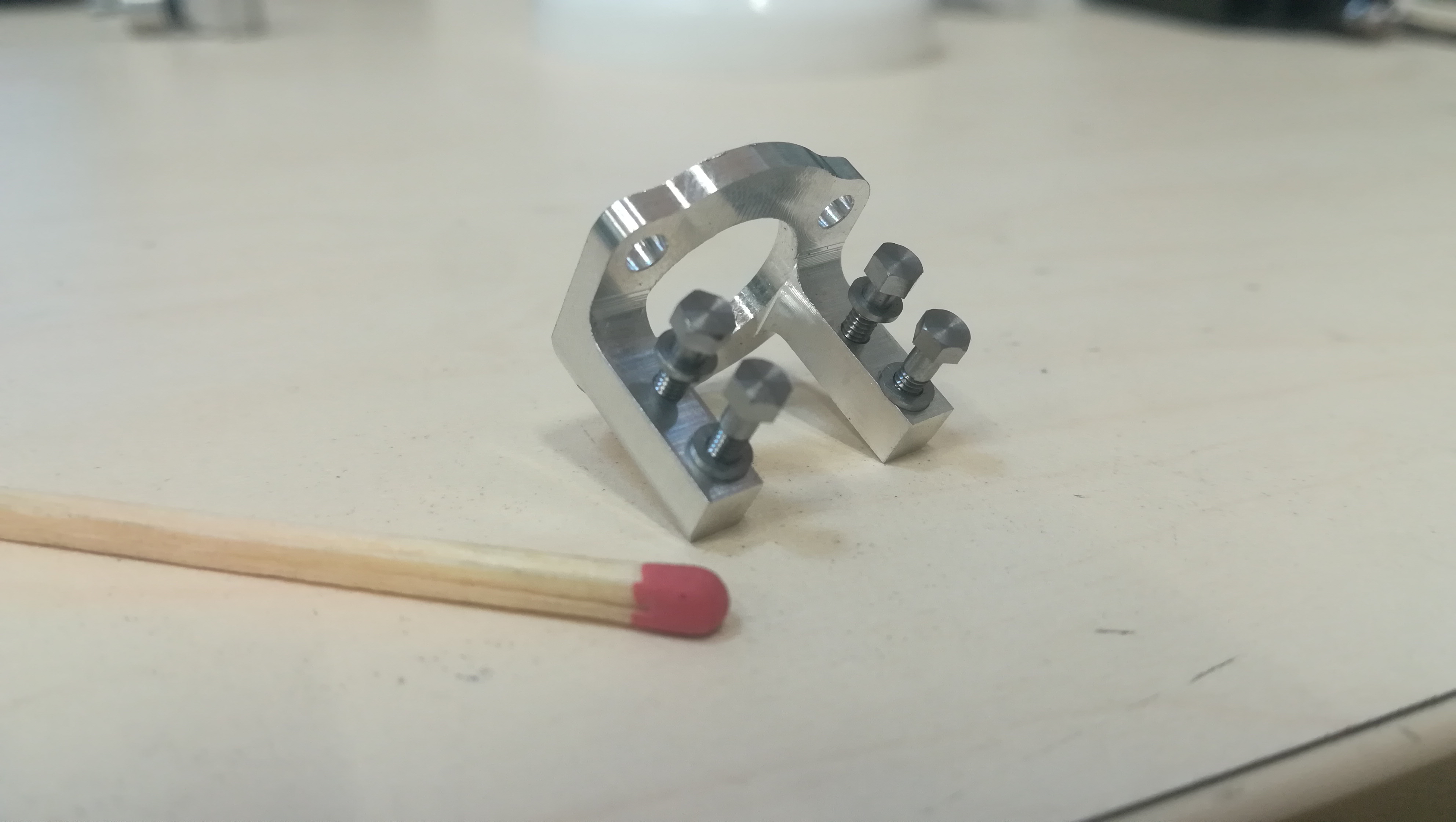

Hotovo. Palivo by mohlo prísť budúci týždeň a hor sa krútiť
Dnes ešte dokončené motorové lóže.
+ Fotka aj so spomínanou MVVS 1,5d

DDominik píše: ↑16. 10. 2025, 1:40 + Fotka aj so spomínanou MVVS 1,5d
Nadhera - ted jeste prosim video i se zvukem - to musi byt pišťák - asi jako čerstvý mimino - vysoký, ale slyšet skoro není ... :lol:.
Pěkná prácička.

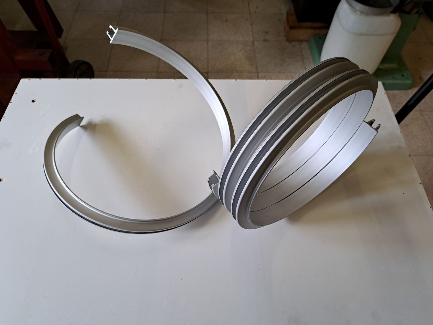

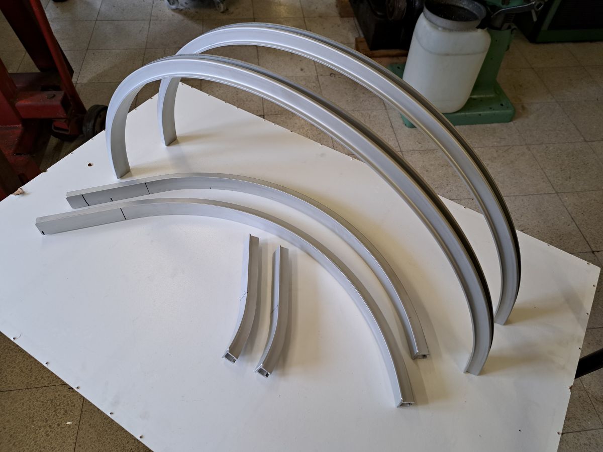

Bastlenie na druhu :lol:
Na projekt potrebujeme niekolko desiatok zakruzenych jaklov. Oslovene firmy nam na to hodili bobek, tak som zo zihlavy vytiahol skruzovacku, co som kedysi zvaril z bordelu po dvore. Vytunil som ju a zakruzime si sami

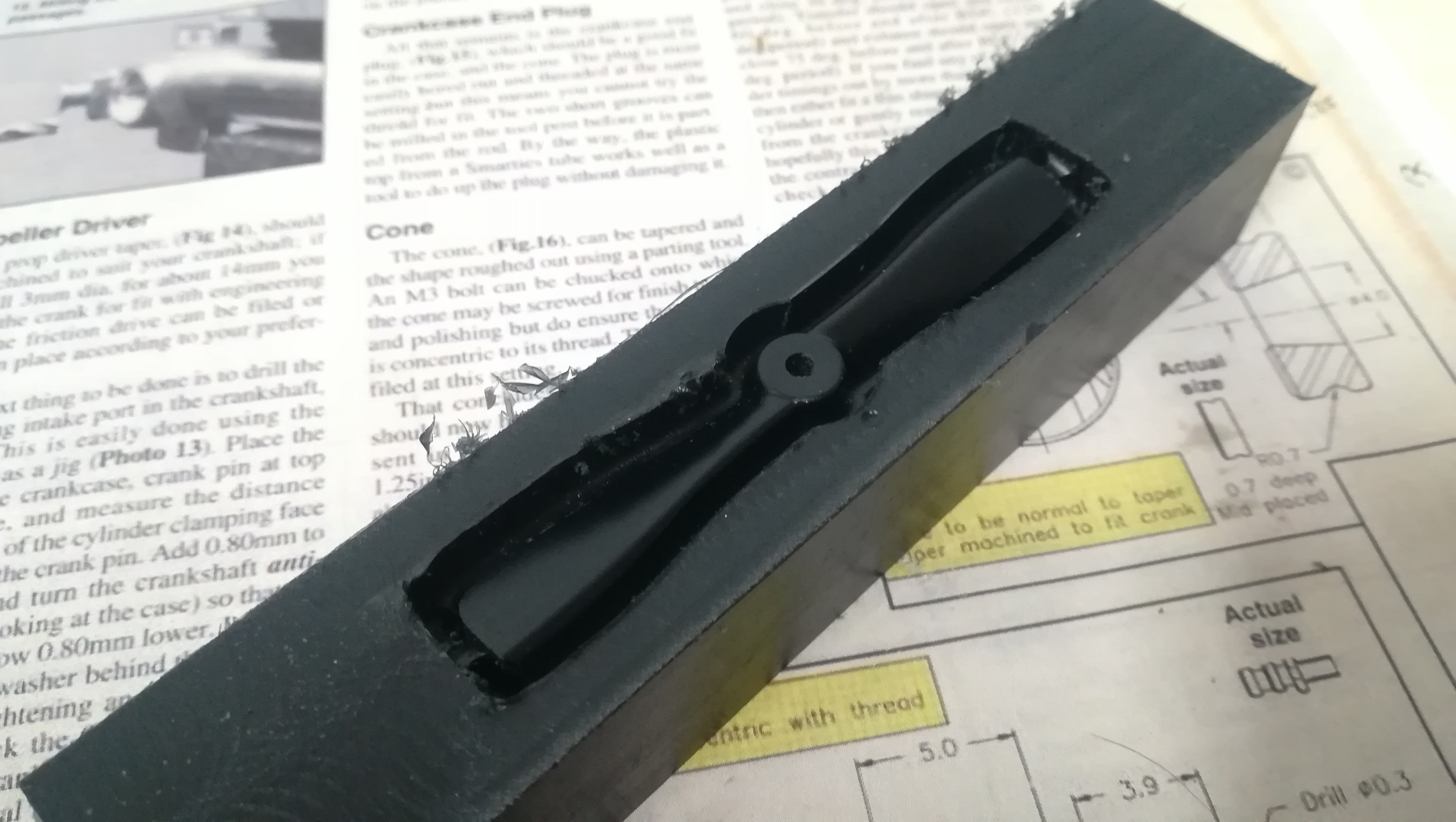

Ahojte machri
Aké ťažké je zohnať vhodnú vrtuľu pre motor s obsahom 0.1cm. Rozmer 3x1,25 pripadne do 4"?
Amerikánci predávajú nejaké určené pre motory Cox peewee no poštovné 25$ akosi donútilo skúsiť čosi vyčarovať v domácich podmienkach.
V dielni odrezané z platne PA6, zuhlované, po prvom programe zaliate epoxidom a druhý program s malou dušičkou nech to celé drží pohromade.

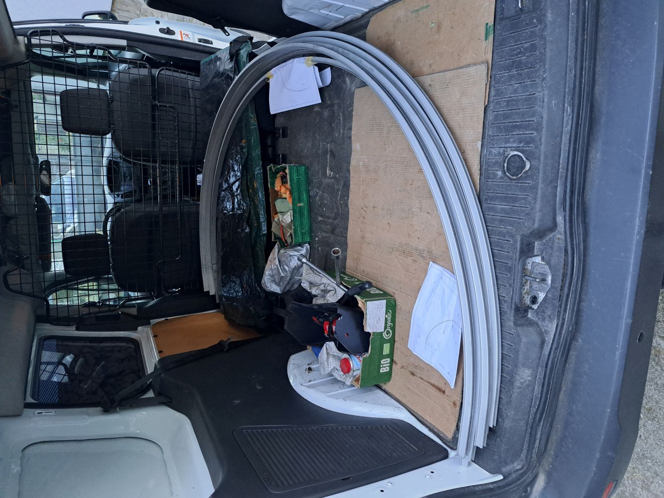

Boha, ohybali sme dnes tie profily. Vyslo to paradne. 40x20 sme mali ohnute za 1,5 hodiny. Tie male kurvy 20x20 sme ohybali 6 hodin. 13 sme ich zkurvili, kym sme dosli na to, preco to mame do vrtule. Hnusna alchymia cele profily.
