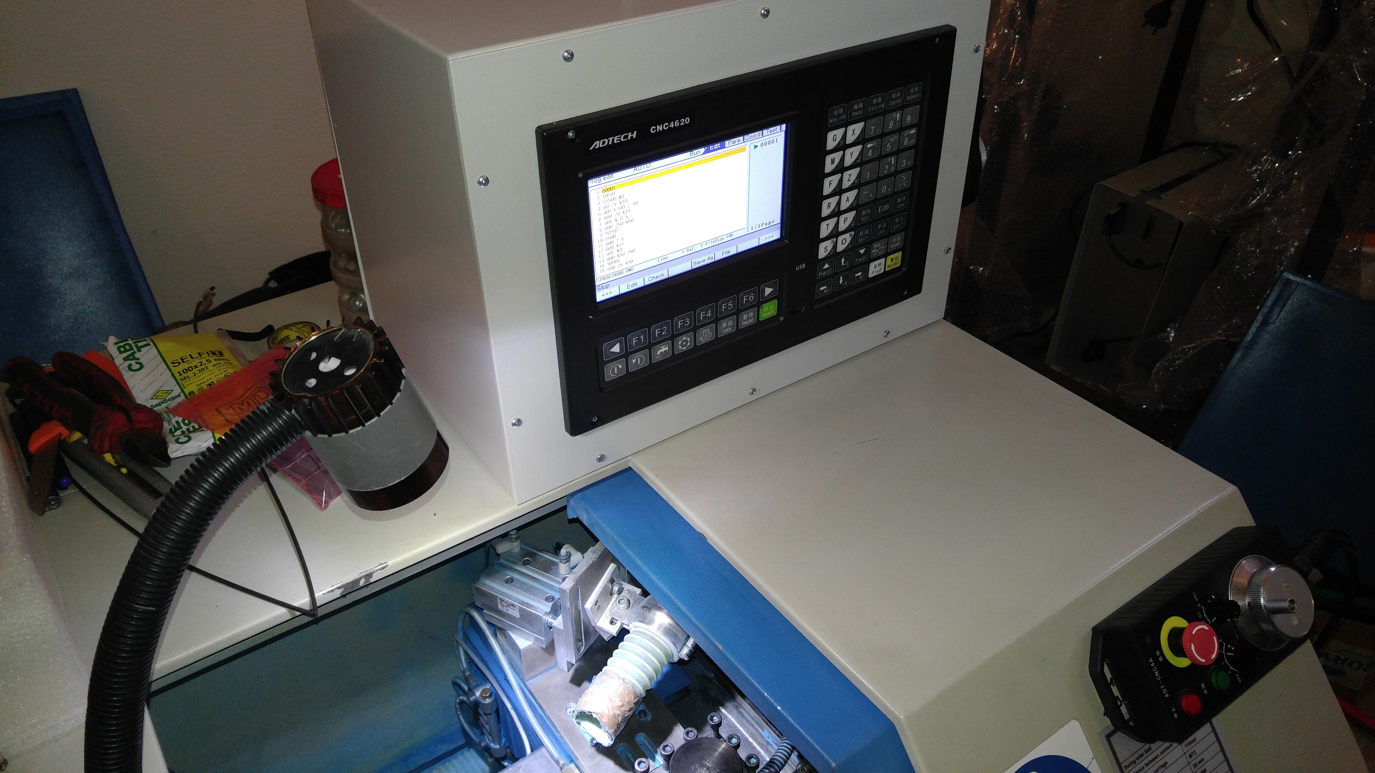

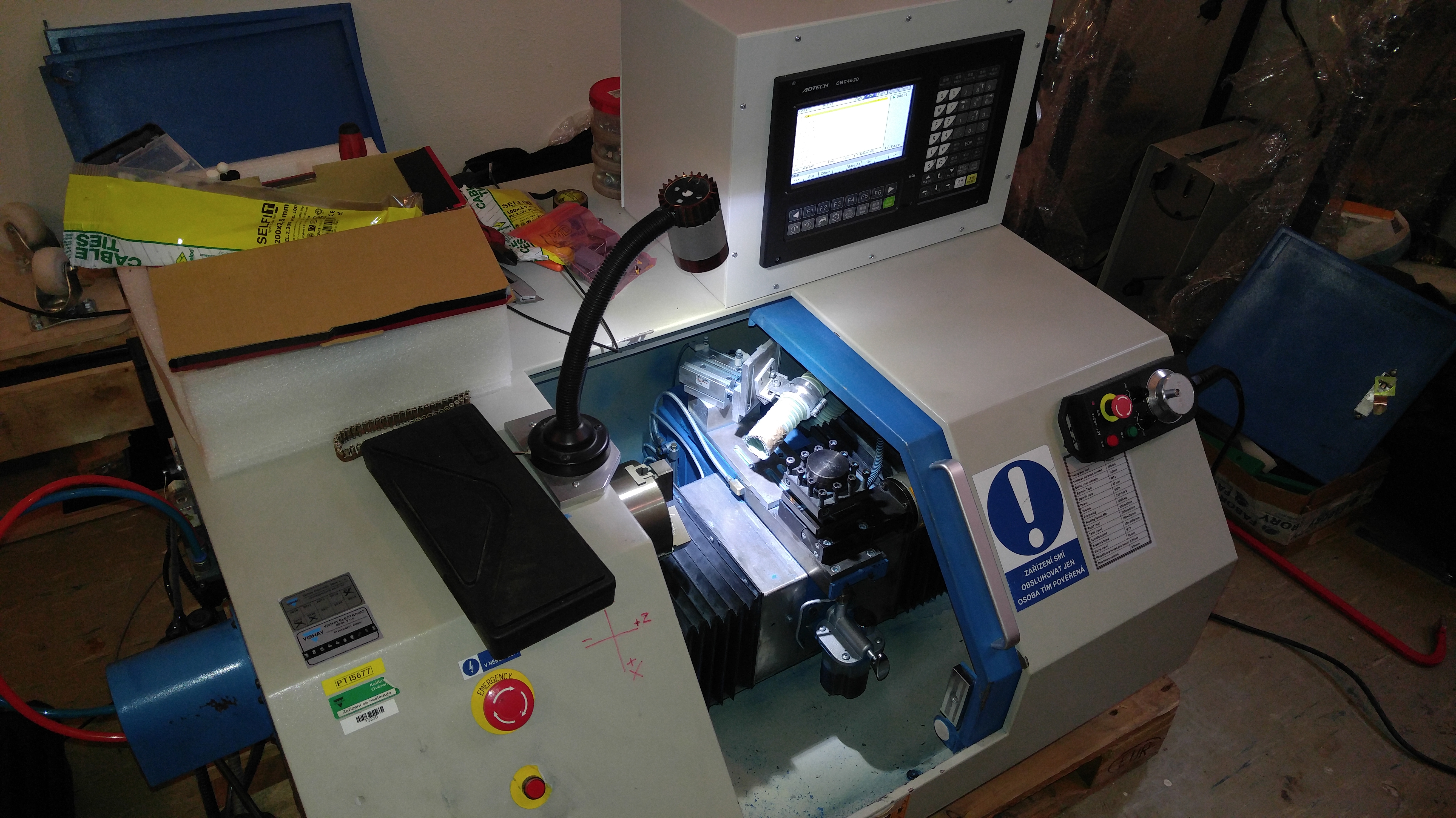

Po delsi dobe konecne zase nejaky normalni projekt na ktery neni embargo a muze se zverejnit.
Prestavba soustruhu sieg na system adtech
Příspěvky: 10276
Příspěvek 6. 2. 2017, 2:30
Důvod předělávky?
Příspěvky: 23447
Příspěvek 6. 2. 2017, 2:57
Nespolehlivost predchoziho rizeni
Behem predelavky jsem nasel par dalsich zavad
Razova hridelova spojka v nastrojove hlave na kasi
Ruseni od relatek nastrojove hlavy do indukcnich spinacu na osach
Soustruh obcas hlasil prejezd mimo osu
Vyreseno vyrobou nove hr. spojky
A zablokovanim napetovych spicek na napajeni indukcnich snimacu pomoci kondiku
Pro jistotu pridan i filtr na tu nastrojovku

Příspěvek 6. 2. 2017, 6:59
Není u té nožovky nebezpečí, že se postupně pod ní budou štosovat šponky?
Příspěvky: 23447
Příspěvek 6. 2. 2017, 7:46
je tam labyrint
ale u malych spon patrne ano
navic neni vodotesna!!!
