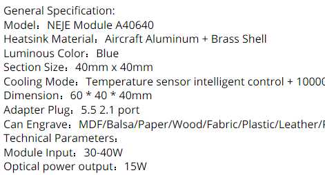

Tenhle modul se dvěma LED bude mít reálný optický výkon tak 10-12W, řekl bych. Prodejce píše 15W. Je otázkou jestli je to pravda (a pak budou ty LED asi lehce přetížené), nebo jestli je to jen básnická licence.

27. 1. 2022, 9:15
U té A40640 udává výrobce optický výkon 10W (2x 5W): https://neje.shop/products/40w-laser-mo ... 3465996424
Reálně počítám, že to bude mít tak 8W.
27. 1. 2022, 9:39
StoupaCZ píše: 27. 1. 2022, 9:15 U té A40640 udává výrobce optický výkon 10W (2x 5W): https://neje.shop/products/40w-laser-mo ... 3465996424
Výrobce napíše 10W.
Ale prodejce už 15W. Asi si k tomu přidal marži.

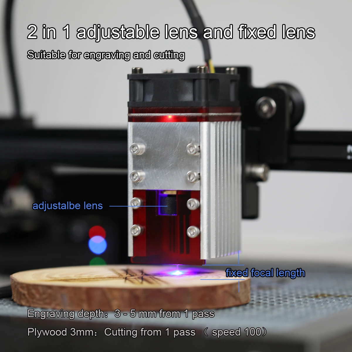

27. 1. 2022, 10:25
Optika na výstupu je.
Obrázek
27. 1. 2022, 11:24
Mají tam těch obrázků několik, a na každém je to jinak.
Zrovna tohle na mě moc důvěryhodně nepůsobí.
Včetně toho, že napíší "adjustable lens and fixed lens", což jsou dvě možnosti, které se navzájem vylučují.
Buď mám něco napevno, nebo to mám nastavitelné. Ale ne oboje najednou.
