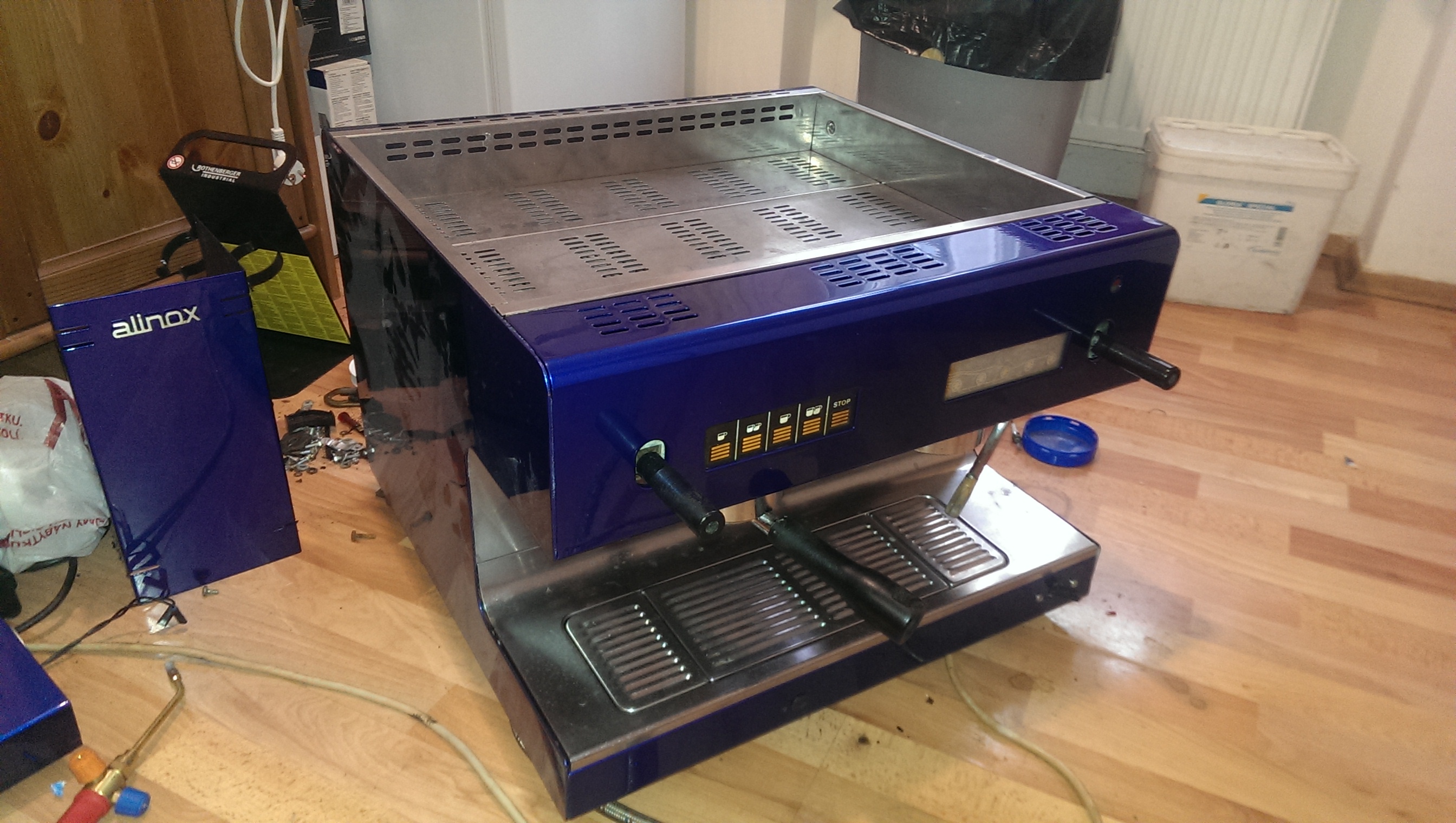

Repase kavovaru
jeste zbyva spousta prace jako povrchovka u tech nerezu, nove packy na paru a vodu, membranova klavesnice, atp...

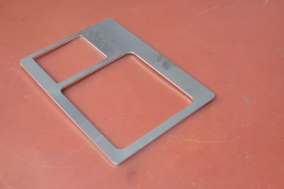

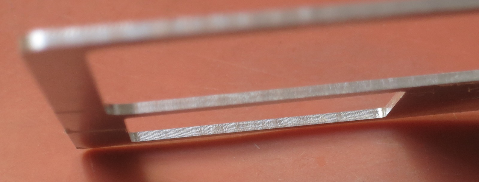

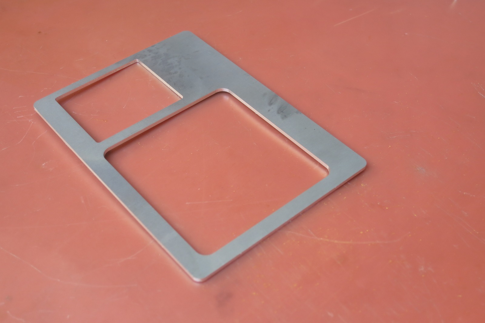

Panýlek pro bráchu (76x106x1.5)..
(nesestřihané Full HD pro masochisty)
Ještě přemýšlím, jak to na Zázraku™ strojně naleštit a že bych si na to mohl zkusit vyrobit nějaký nástroj (to by přišel ke slovu po dlouhý době asi i mazlik).

Příspěvky: 9651
Příspěvek 19. 4. 2015, 9:17
Jj, dík, na todle vlákno jsem si taky vzpomněl, ale já bych rád povrch pokud možno zrcadlový (ani nevim, jestli se to s tímto matrošem dá - bohužel nevim, co to přesně je), něco jako tady možná (akorát já bych to potřeboval jet zvrchu)..
