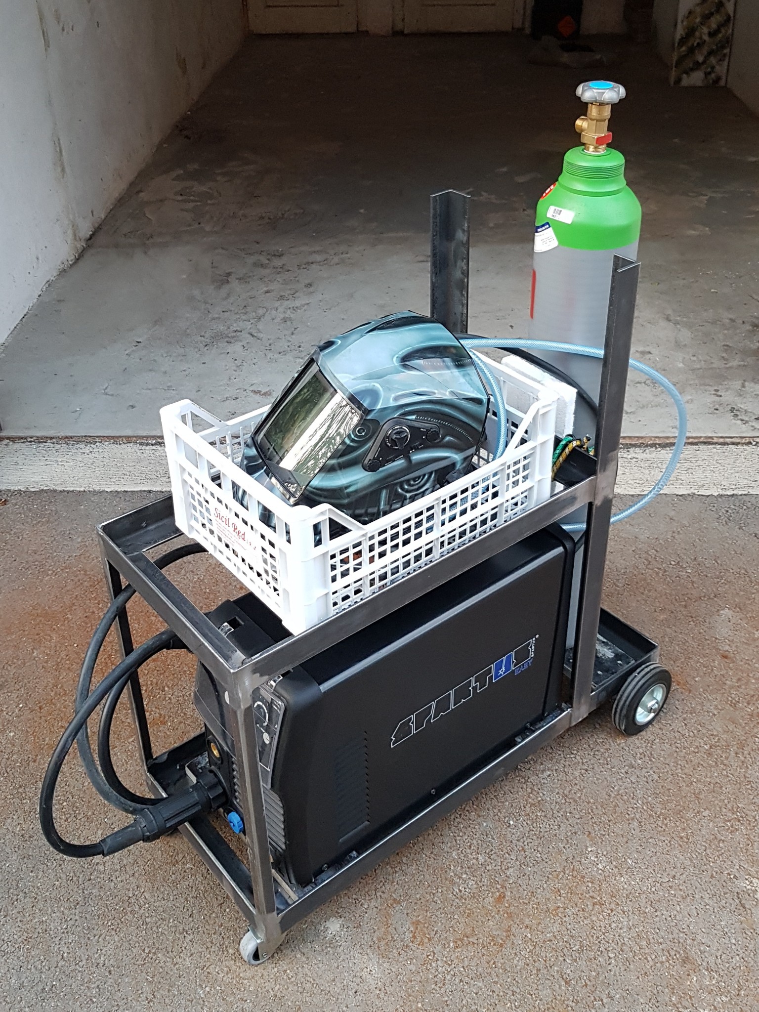

Dnes jsem dotáhl vozík k prvnímu hodně provizornímu zkušebnímu osazení a zároveň učinil jeden dlouho odkládaný pokus (detailněji poreportuji později) :)
T.
PS: Díky všem za předchozí diskuzi. Závit šel po odstranění zlomeného závitníku dodělat docela dobře, chtělo to jen postupovat opatrně.

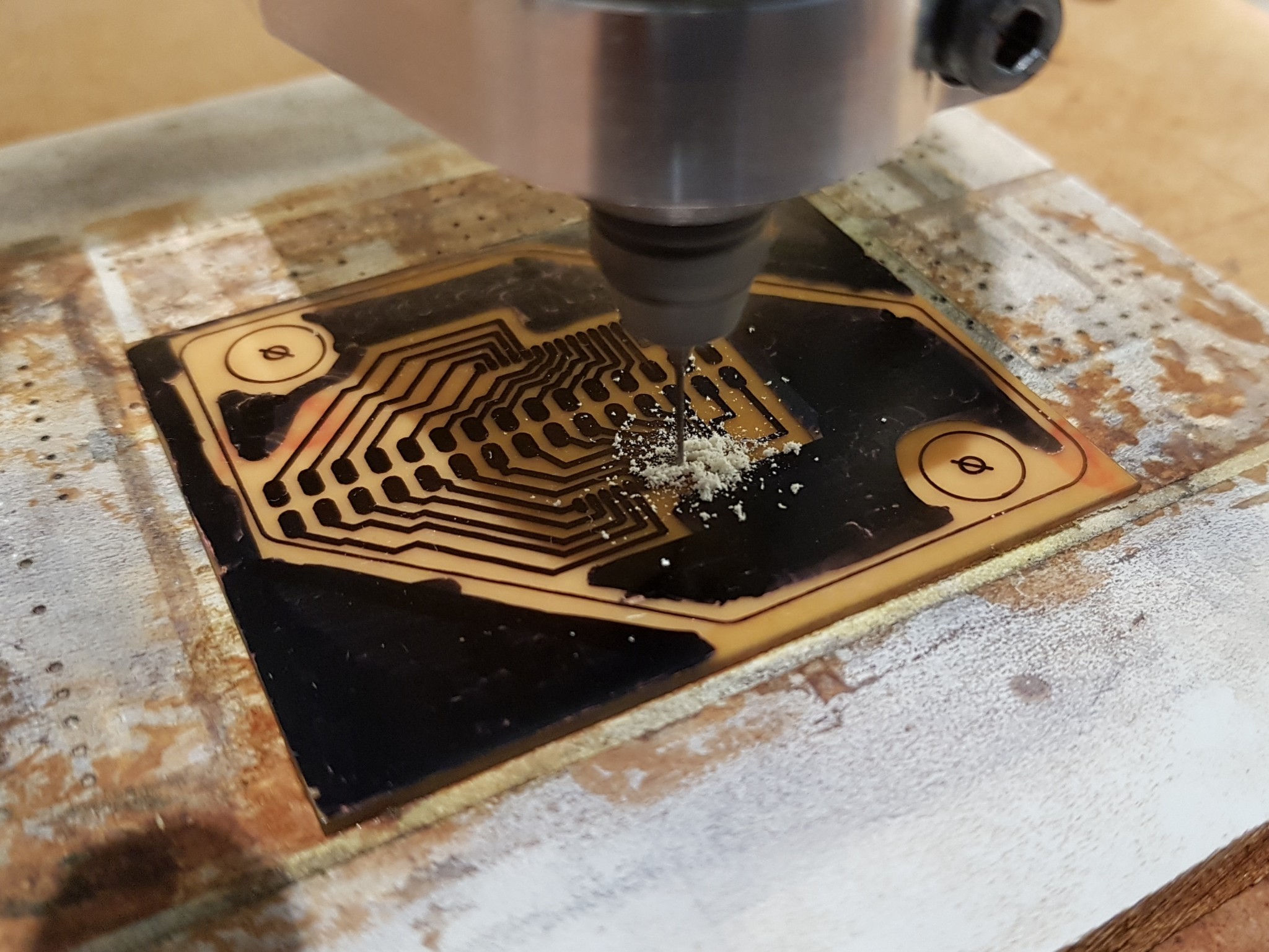

Thomeeque> Koukam ze kresleni fixem se podarilo. Jak to PCBcko teda nakonec dopadlo? Vyhoda je urcite to vrtani jetse pred odleptanim, ze si neovrtas ty malicke pady. Ale nepodleptas je, kdyz uz tam bude dira?
Příspěvky: 9651
Příspěvek 9. 10. 2021, 9:36
Ahoj Dawe, vrtám to už vyleptané, bez nějakého následujícího ošetření by se určitě okolí otvoru podleptalo, navíc rotující třísky z vrtání by narušily lak. Více tady :)

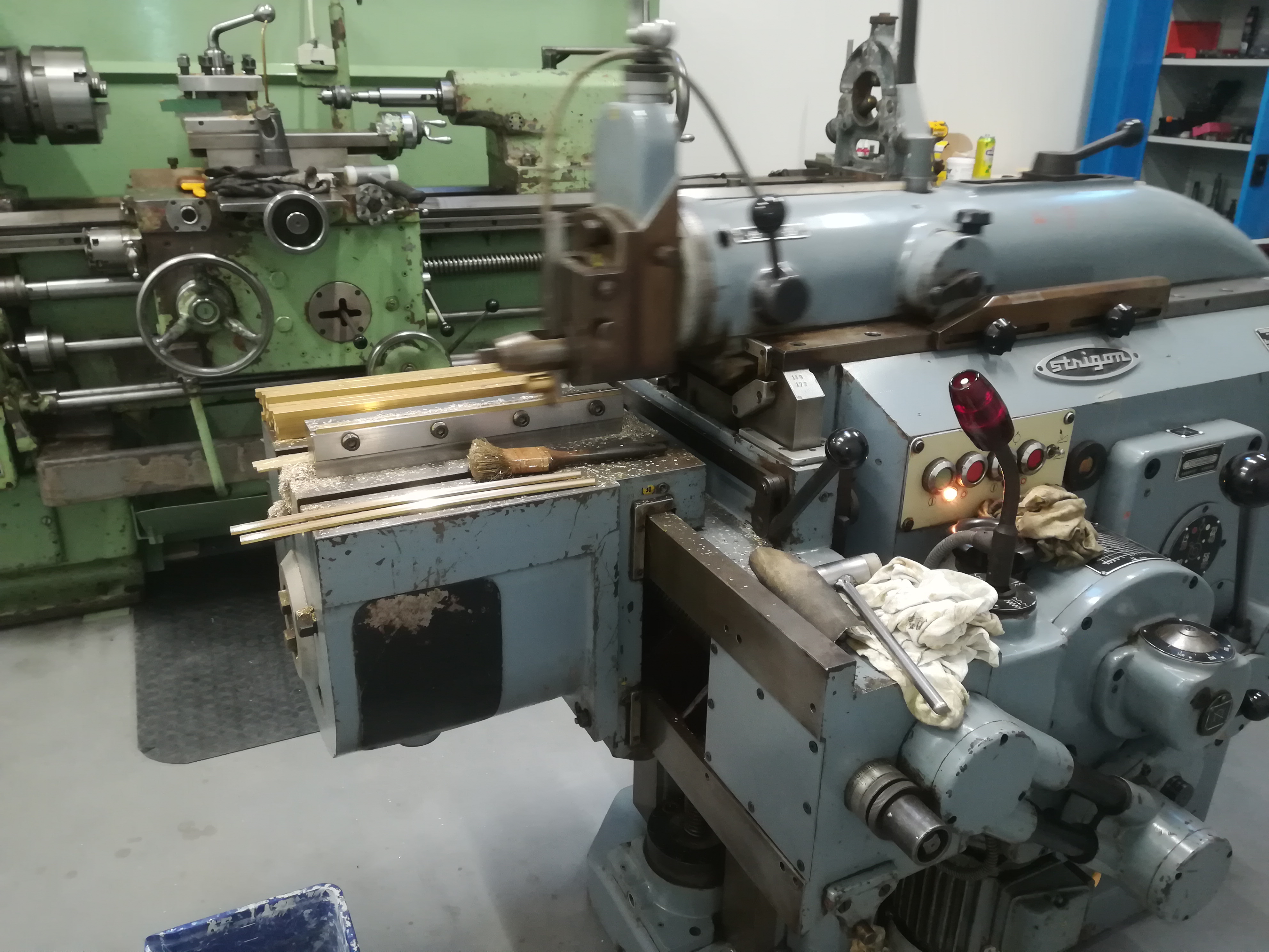

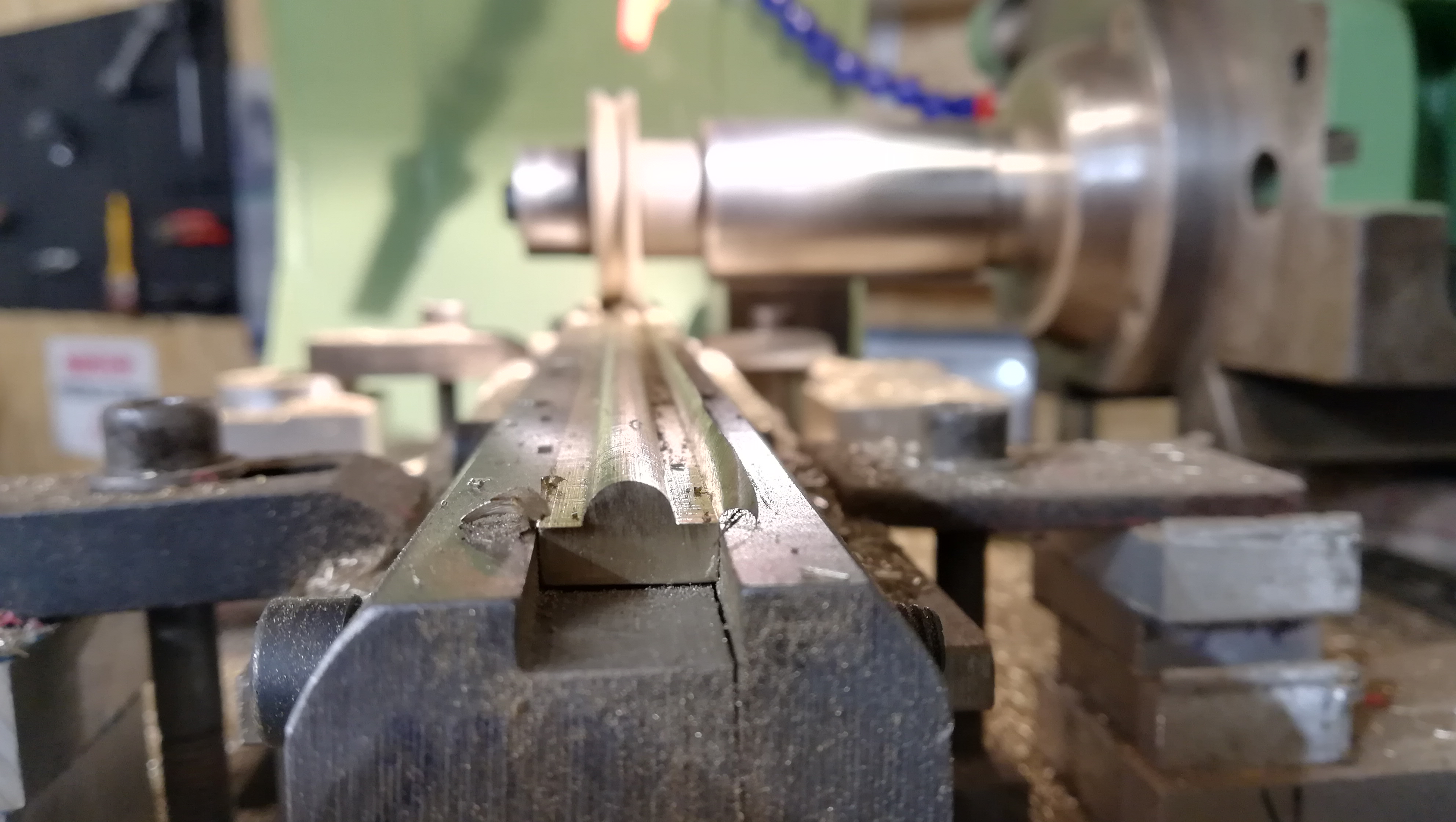

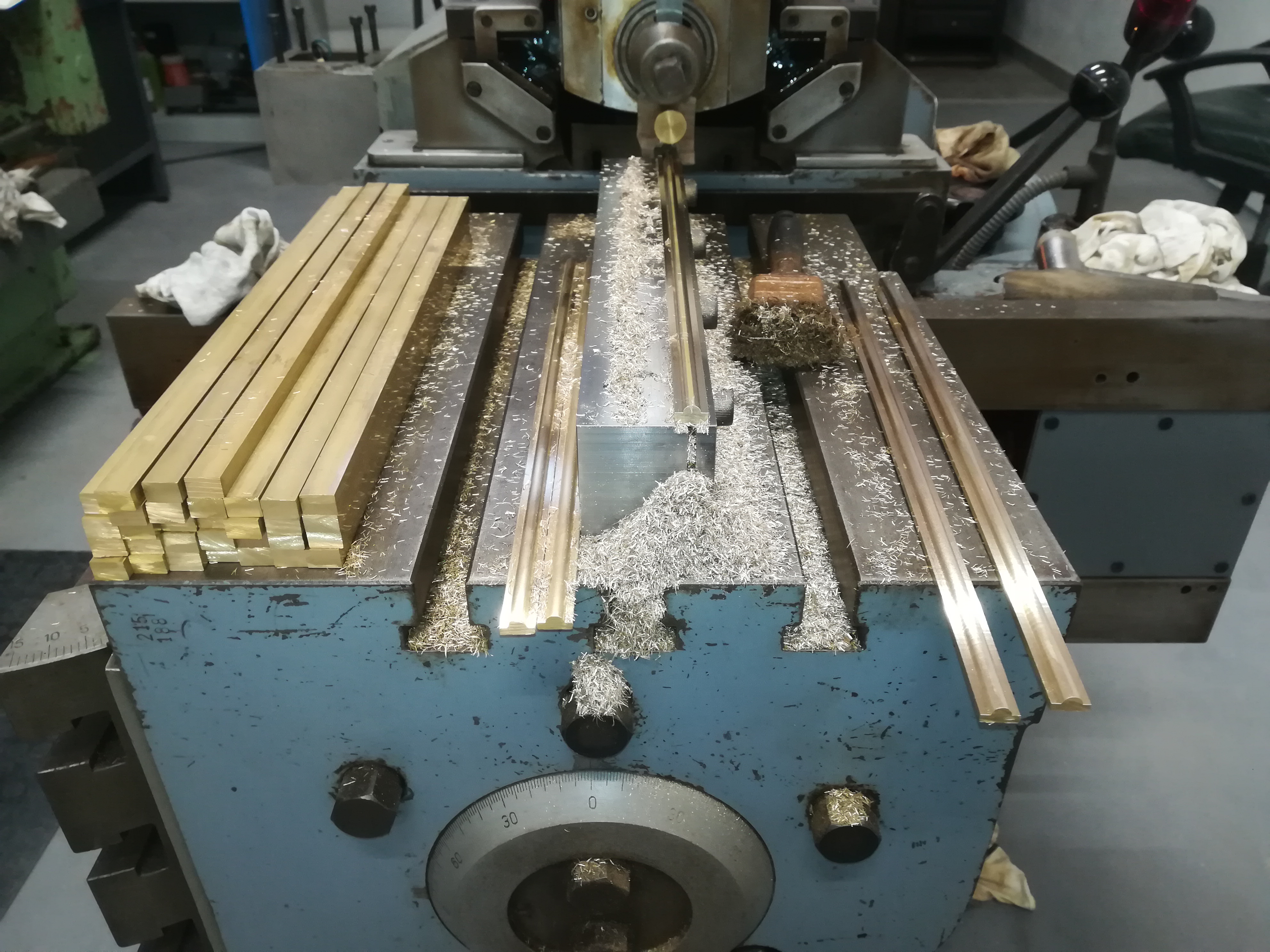

Včera trochu romantiky so Strigonom v podobe tvarového obrážania! :lol:
bobik
Příspěvky: 4556
Bydliště: Okres Klatovy
Příspěvek 10. 10. 2021, 9:44
Pěkné. A je krásně vidět, co je to vnitřní pnutí a jaký vliv má na výsledné obrábění na jedno upnutí. Předpokládám, že tady nevadí, že je to do luku.

spíš klame fotka uvidíme co napíše
Příspěvky: 9651
Příspěvek 10. 10. 2021, 11:09
Ty dva hotové kousky položené napravo jsou evidentně prohlé, to fotkou nebude..

Thomeeque píše: ↑10. 10. 2021, 11:09 Ty dva hotové kousky položené napravo jsou evidentně prohlé, to fotkou nebude..
To je celkem logický, že když odebere z jedný strany tyče půlku průřezu, že se ta tyč prohne. Pokud to pak přitáhne k jiný rovný tyči, bude to OK :)

Fotka neklame :wink: každá je prehnutá no pre finálne použitie to nevadí.
Bobik má pravdu, niekedy som ich robil na frézke a vnútorné pnutie ich zmrzačilo rovnako.

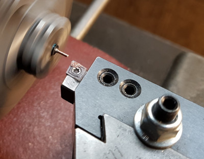

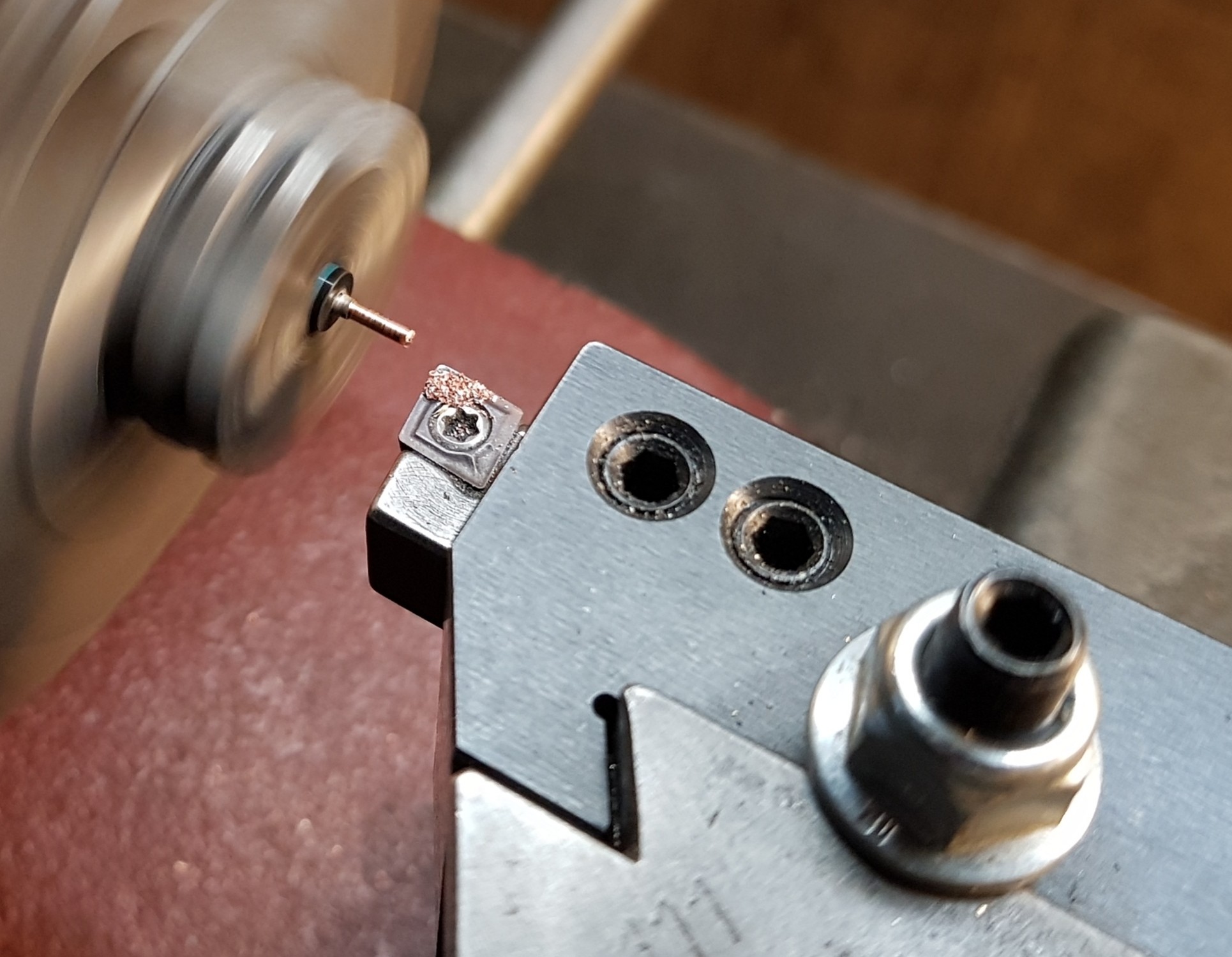

Příspěvky: 9651
Příspěvek 10. 10. 2021, 4:44
pafik píše: ↑10. 10. 2021, 3:29
Bezva, celý de jsem si tím lámal hlavu.. Pak jsem to vzdal a šel soustružit diodu :lol:
Příspěvky: 10277
Příspěvek 10. 10. 2021, 5:20
To tímhle krumpáčem točíš takovej průměr?? nemáš plátek na hliník aby to soustružení mělo alespoň trochu smysl.
