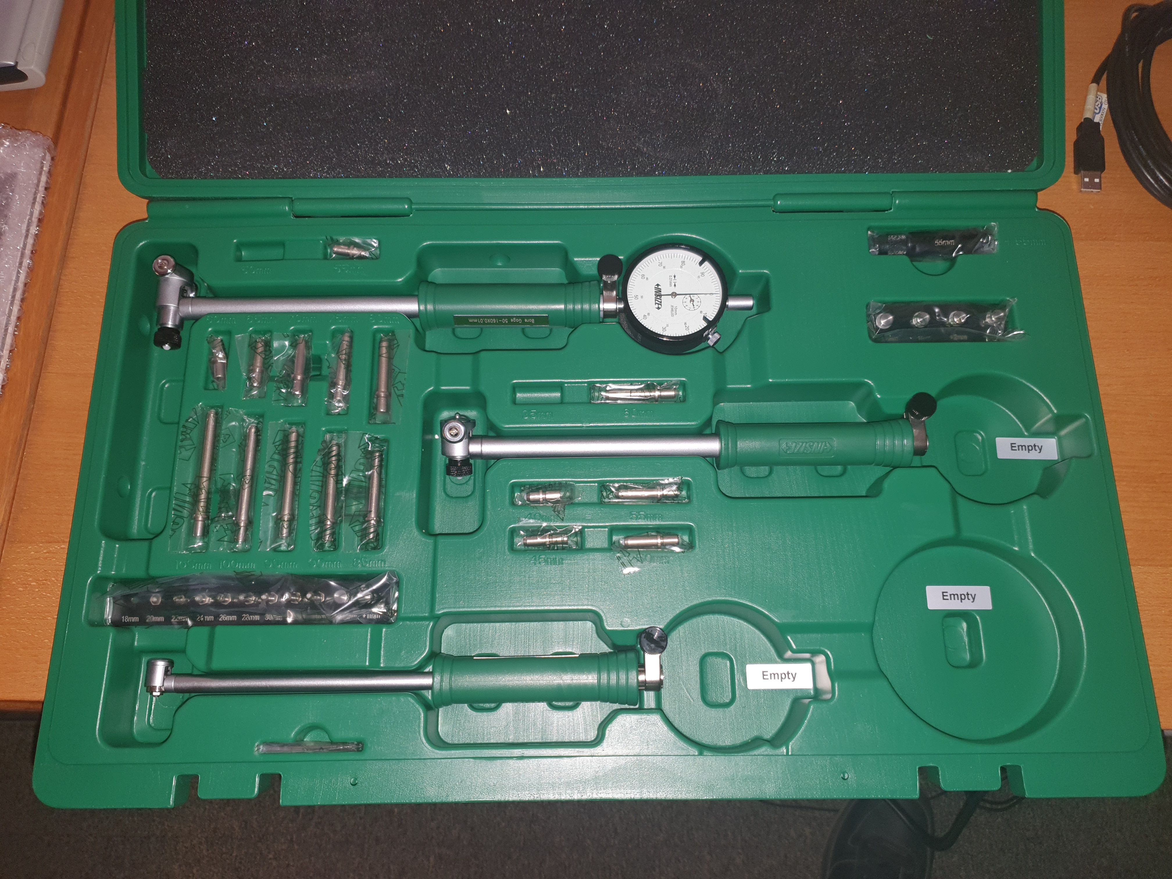

Ahoj
sice jsem to nebastlil, ale přišel mi skorý ježíšek. Jo je to Insize, teda čína, ale koupená tady s fa, dph a zárukou. No a na mojí přesnost bude bohatě stačit :)
Rozsah je 18 až 160 milimetrů
