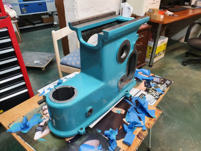

Ahoj kamarádi
Tak ja dneska poprve od chripky v dilně, no trošku jsem pokročil :D Sice zada nic moc, no ale vic jsem u toho seděl

Charon píše: ↑30. 4. 2022, 8:55 Ahoj kamarádi
Nazdar😀 no a je to naštětkovaný.😉👍
Fňuká tu ze zádama a určitě to rval nahoru v teplejch😜🤣.

servis4sp píše: ↑30. 4. 2022, 9:01
Ahoj to bych nedal, ale soused otravoval a neco chtěl, tak si to odpracoval :lol:

Příspěvek 30. 4. 2022, 10:10
Budes to mit pekne. Tezko bych dopocital, kolikrat jsem tu "toaletni misu" tahal :roll:

Příspěvek 1. 5. 2022, 9:12
Ja kytuju jen velke diry a brousim max 120, na nějaké podvodni hlazeni sestistovkou prdím :D
Aspoň mě to pak tak neštve, když jsem pako a strojek si něčím trefím. Je to samo válečkem a purkou.

Charon píše: ↑1. 5. 2022, 9:12 Ja kytuju jen velke diry a brousim max 120, na nějaké podvodni hlazeni sestistovkou prdím :D
Tomu rozumím já se stím taky neseru ,beru to 80tkou ale kytuju tak 3x. Nakonec to vezmu 180tkou a pak už válím základ a poliuretan. Na té mašině je to víc než dobré.
Ahoj Charone,
aký PUR používaš? Vyzerá pekne lesklý a pekne sa aj zlieva.
Příspěvky: 6610

zverodoktor píše: ↑1. 5. 2022, 1:49
Ahoj Charone,
Ahoj je to od firmy 4S, míchali mi odstím na smko, takže nemám origo plechovku a tužidlo Mipa H10 K2. Už jsem postup někde psal, když jsem natíral sm16ku.
Ahoj Charone,
pýtal si sa minule: je to TELPUR čo mám na lunete.

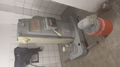

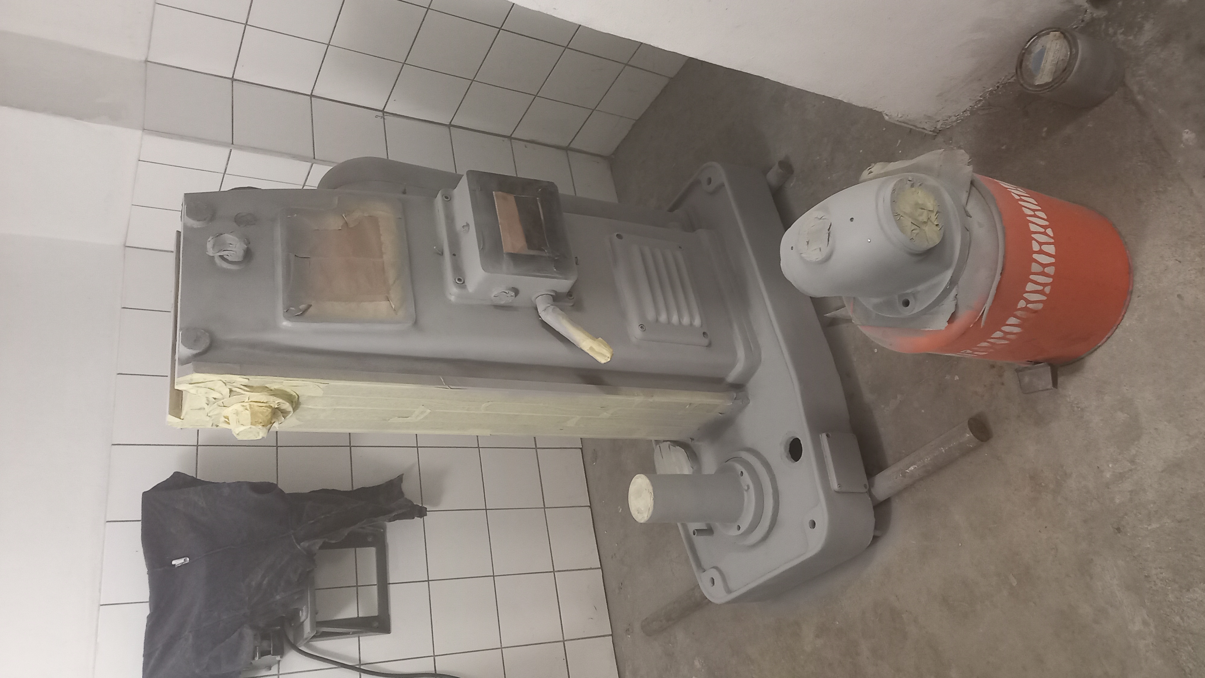

Prvni pokusy s realnou aplikaci
Jeste je toho hodne k reseni...
