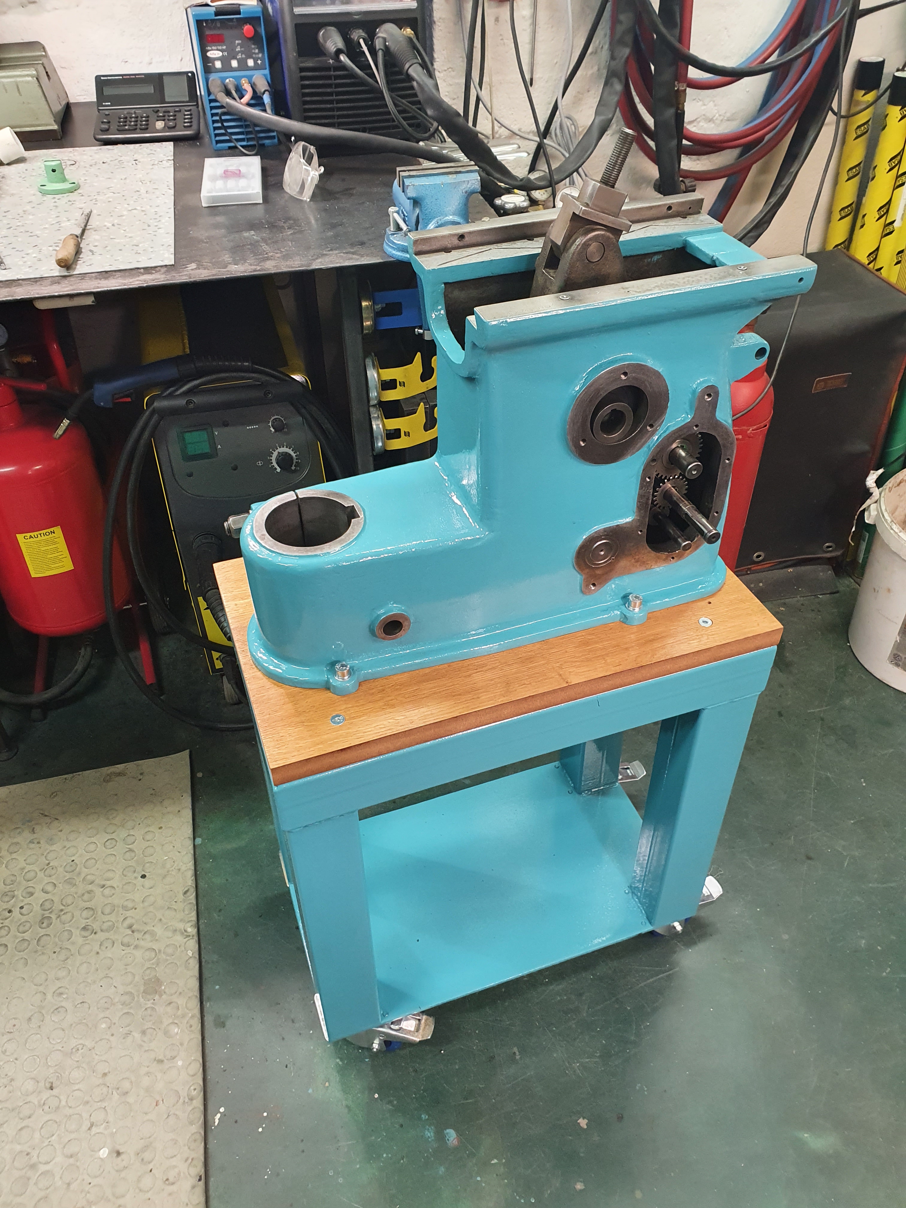

Ahoj
začíná se to už rýsovat... :lol:

Čao, Máš to luxusní 👍😉👌

Diky, ale práce ještě po kokot :D

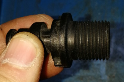

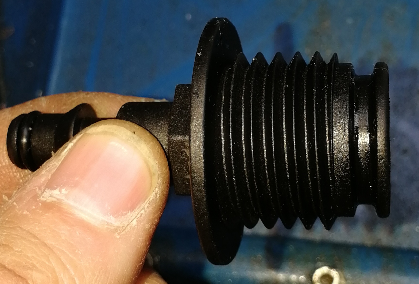

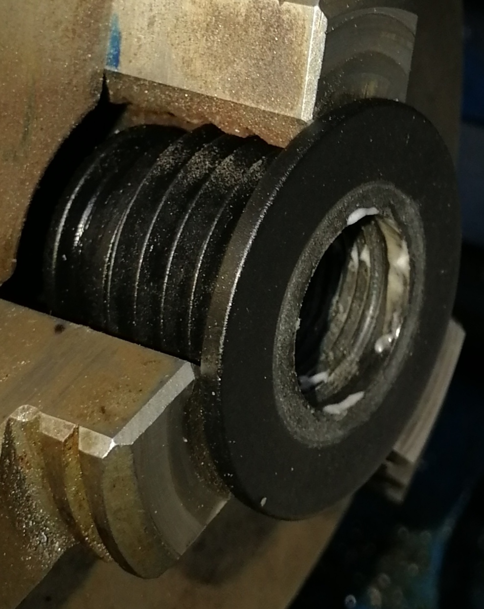

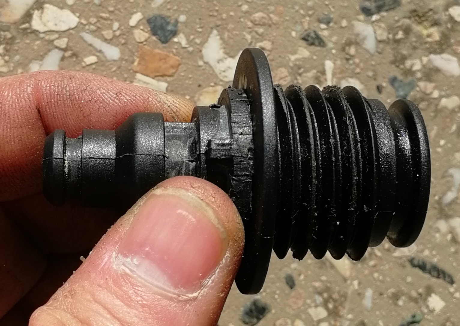

Namontovat inu rotacnu trysku na vapku, stara nejako povolila a tenky prud striekal z boku.
Rozsrubovat odsustruzit zavit a nerezat novy.
Na novej tryske odrezat koniec narezat vnutorny zavit. Zosrobovat, troska na tesno islo.

Pěkný a zachráněná wapka :!: Jen ten plastový závit přimo v paknách, no fuj :D

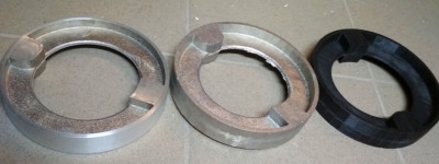

cca dva měsíce nazpět jsem tu založil vlákno s tématem modelu brzdových paken pro odlévání v písku...
tak mám již odlitky doma a jeden jsem i stihnul stočit (jelikož se mi to nevleze na TB16ku tak stáčím na takovém samodomo rozhrkaném soustruhu co mi kdysi vnutil kamarád za odvoz a i ten hliník na něm beru po půlmilimetru :( - ale i tak díky za něj, že jsem soběstačný)

Vidíš, pěkný odlitky. Na kolik to přišlo?
