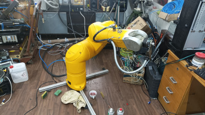

Jak se to programuje? Já jsem chytil číňana za klepeto ,zmáčkl knoflík a ručně jsem táhl po trase a odmačkl body tím bylo skoro hotovo ,dál jsem si nehrál je to souseda tak mi to předváděl.

Je u toho učení ručním vedením k dispozici nějaká následná optimalizace? Třeba nějaké zjednodušení trasy v zadané toleranci aby byla plynulejší? V životě jsem robota neměl, tak se možná ptám blbě, jen by mě to zajímalo.

Ano ,protože mu tam třeba při vrtání zadáváš hloubku a rychlost ,pokud se chceš před šéfem tvářit chytře tak ho programuješ přímo z noťase nebo z panelu , záleží jakej koupíš.

chytneš ho za tlamu a naučíš pohyby a můžeš dělat i korekce.
Ten nejmenší UR1 vyjde asi na sto litrů. Zatím budeme brat 1ks už mě to ruční vkládání do střihačky nebaví.

URka se sypou nebrat.
Jinak vlodstate kazdehi robota ucis konkretni body a pak doplnis rychlosti, plynule navazani (zaobleni rohu), framy, tooly. Ale to je tak 5% programovani. Protoze zbytek kodu jsou ruzne selekce sekvenci tech pohybu. Zpracovani IO, vypocty offsetu atd... Takze tyhle vymozenosti ze to tahnes ruco po trase jsou v zasade zbytnej komfort. Pak sem treba pastnu kus kodu.
Jinak zajimave je ze u staubli treba instrukce jako je movej() je nonblocking. Takze kdyz se ma neco vykonat az na koncovem bode tak musim pouzit tusim waitendmove() nebo jak se jmenuje a ta uz blokuje. U abb je to blocking.

Kičoda mičoda UR1? Ja som nevidel menší, ako UR3. A ak sú za 1OO t. českých, tak chcem tri

ten ur 1 je docela malý jedno to ramínko má 40cm.
V minulém zaměstnání jsem poptával nějaké roboty a vše značkové se muselo složitě programovat.
a čínský 6-tiosák /nebyly to ty UR/ tak si ho odblokoval a rukou naučil pohyby a nebo zadals trasu v souřadnicích x-y-z a ono to udělalo plynulý pohyb.
Samozřejmě ty kolaborativní robotky nelze srovnávat s dospělýma robotama tam je jiná životnost, rychlosti prostě výkon i cena je jindeale musí být kolem nich klec.
ABB má opakovatelnost tuším 0,02mm ty UR "papírově" chodí v desetině.
