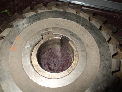

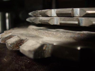

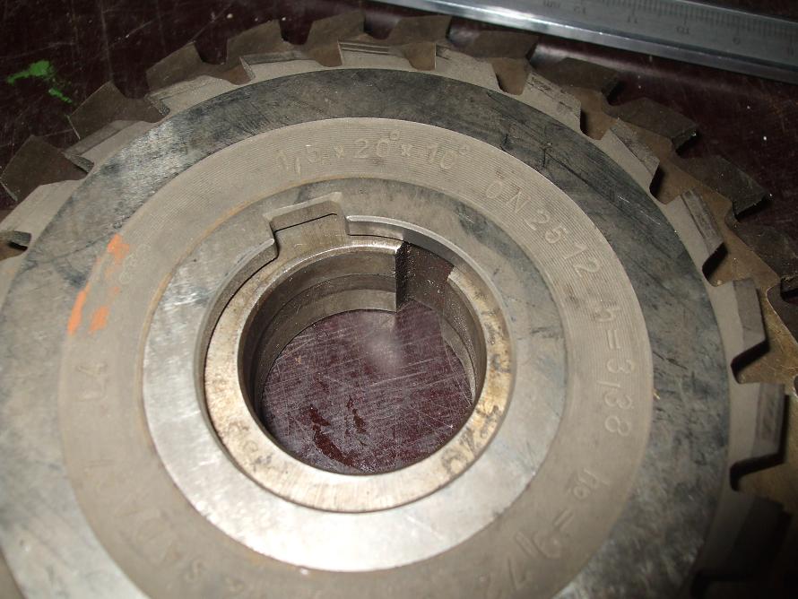

tumlik píše: ............a navíc poslední díl ze sady pro ozubená kola nemá vůbec profil základního hřebene, je tam pořád evolventa.
jasně
ono to bylo extra nabroušený taky z nějaký kotoučovky
No oni origo na hrebene sú tie frézy bez evolventy, a majú väčší priemer ako tie zo sady. A zdaleka nemám všetky :lol: :lol: :lol:

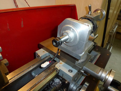

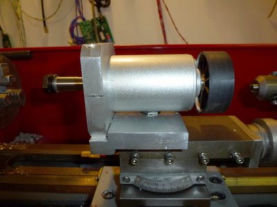

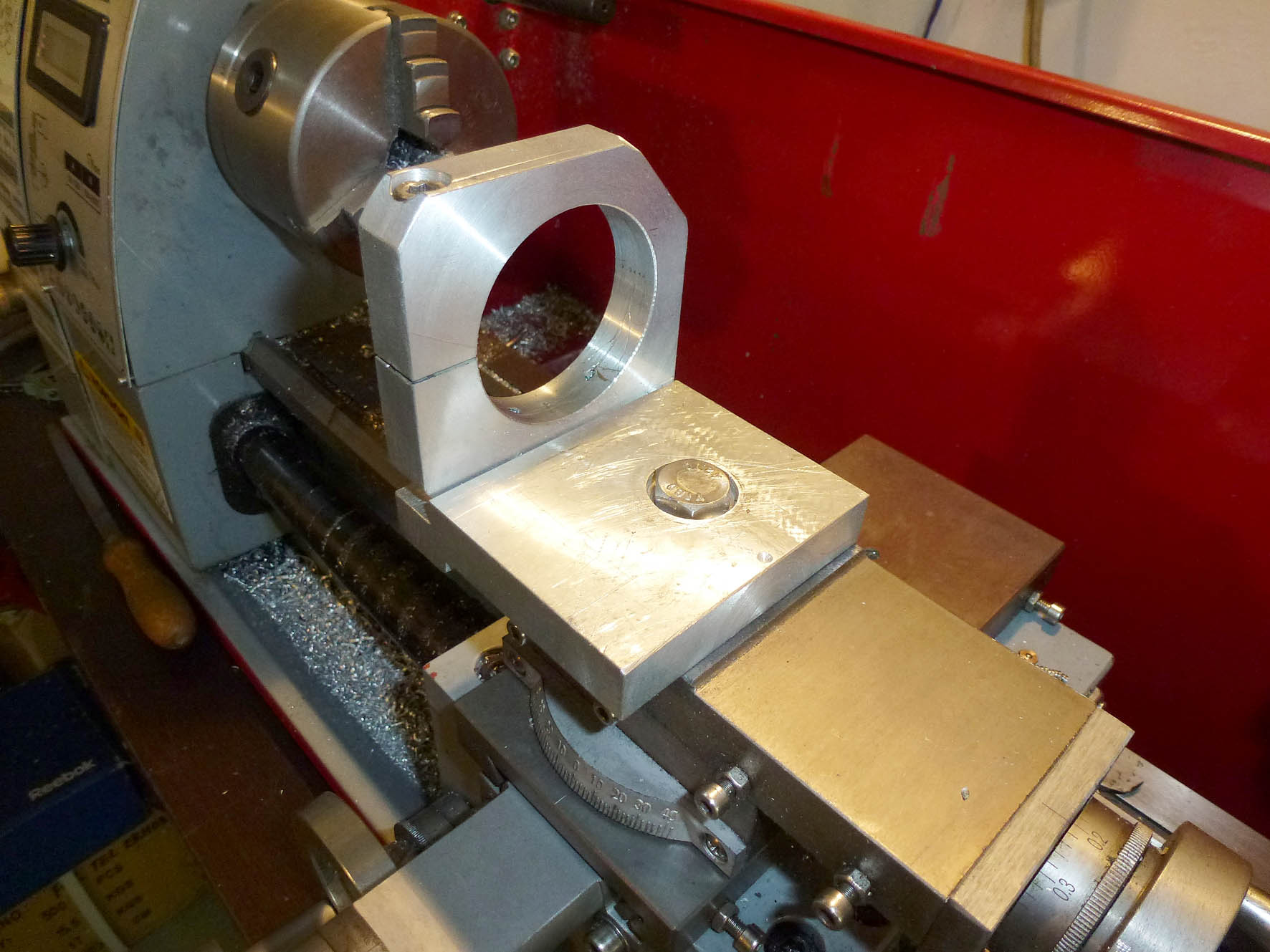

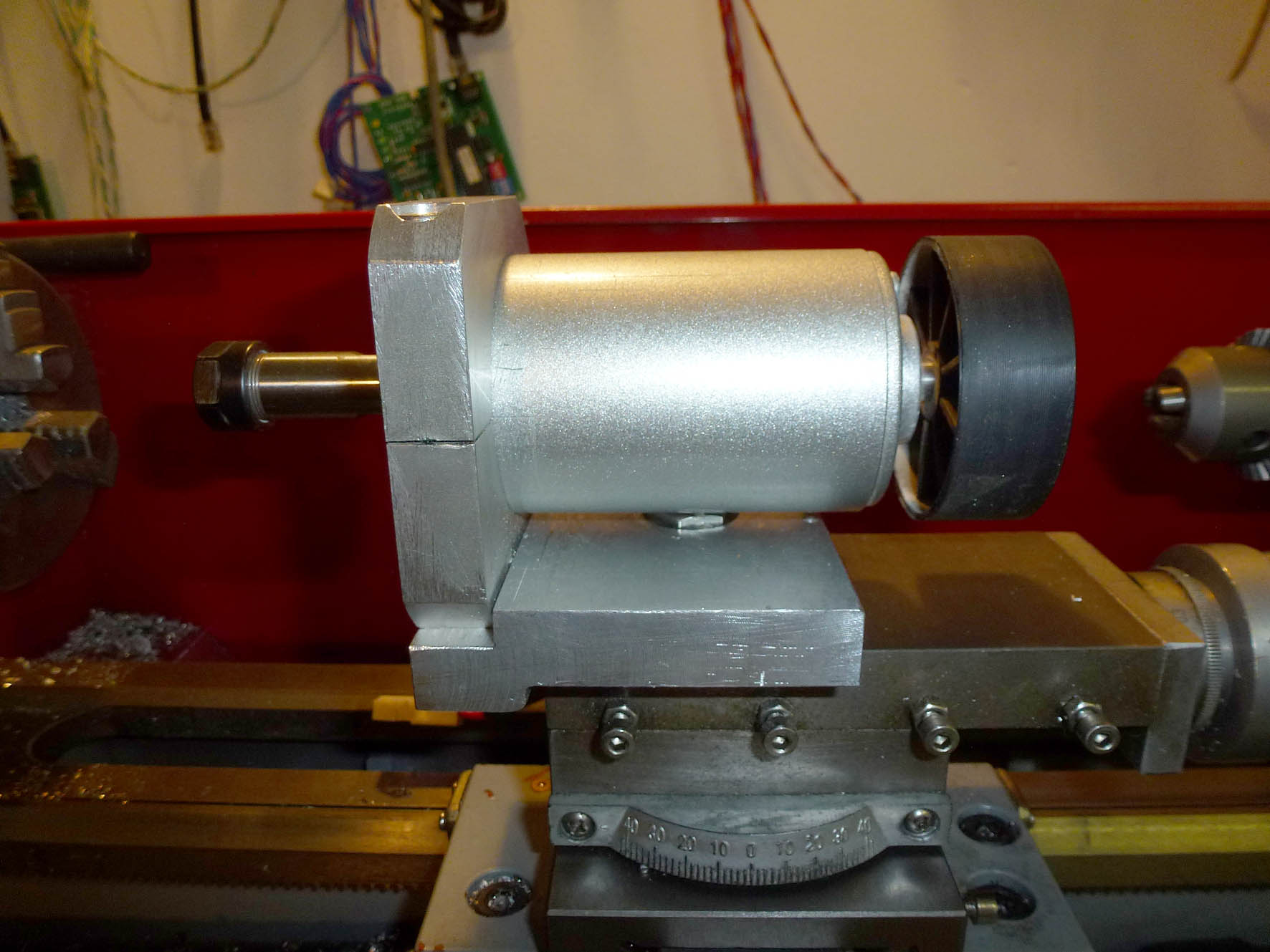

Od Robokopa jsem koupil malé elektrické vřetýnko a udělal jsem si z něj brousící přípravek na soustruh. Není to sice tak krásné jako od Mistra Tumlíka, ale funguje to. :-)

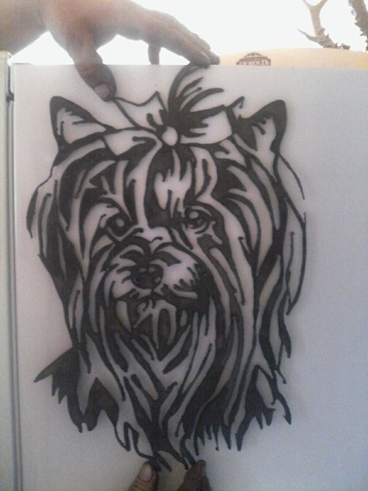

Páleno plech 2mm 300x420

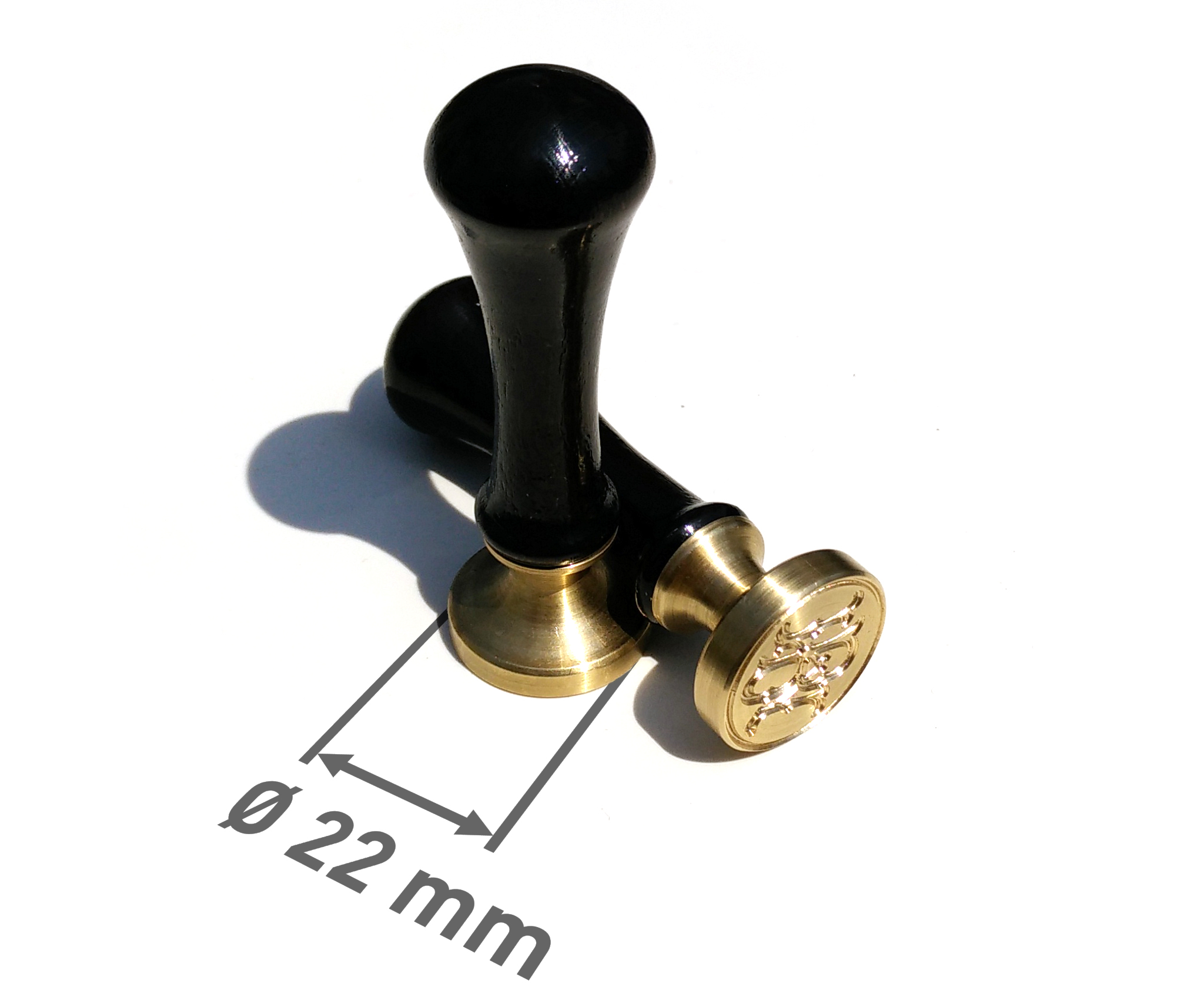

Pečetítka.

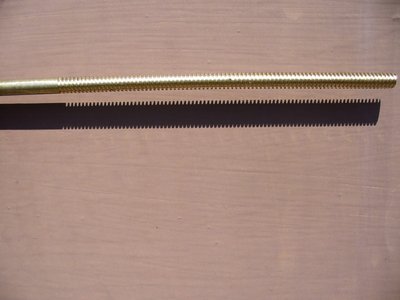

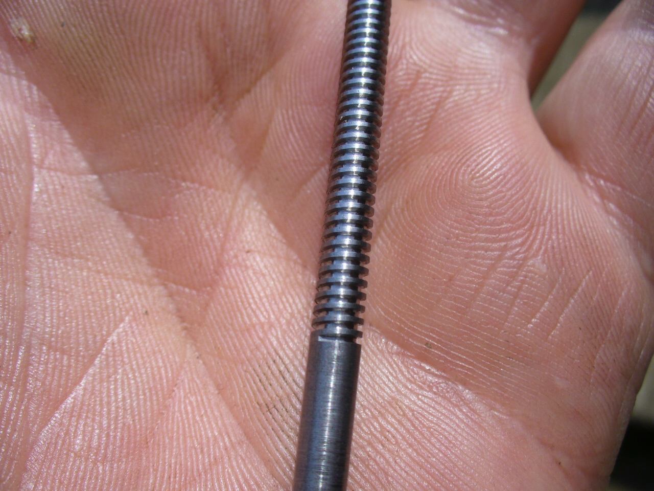

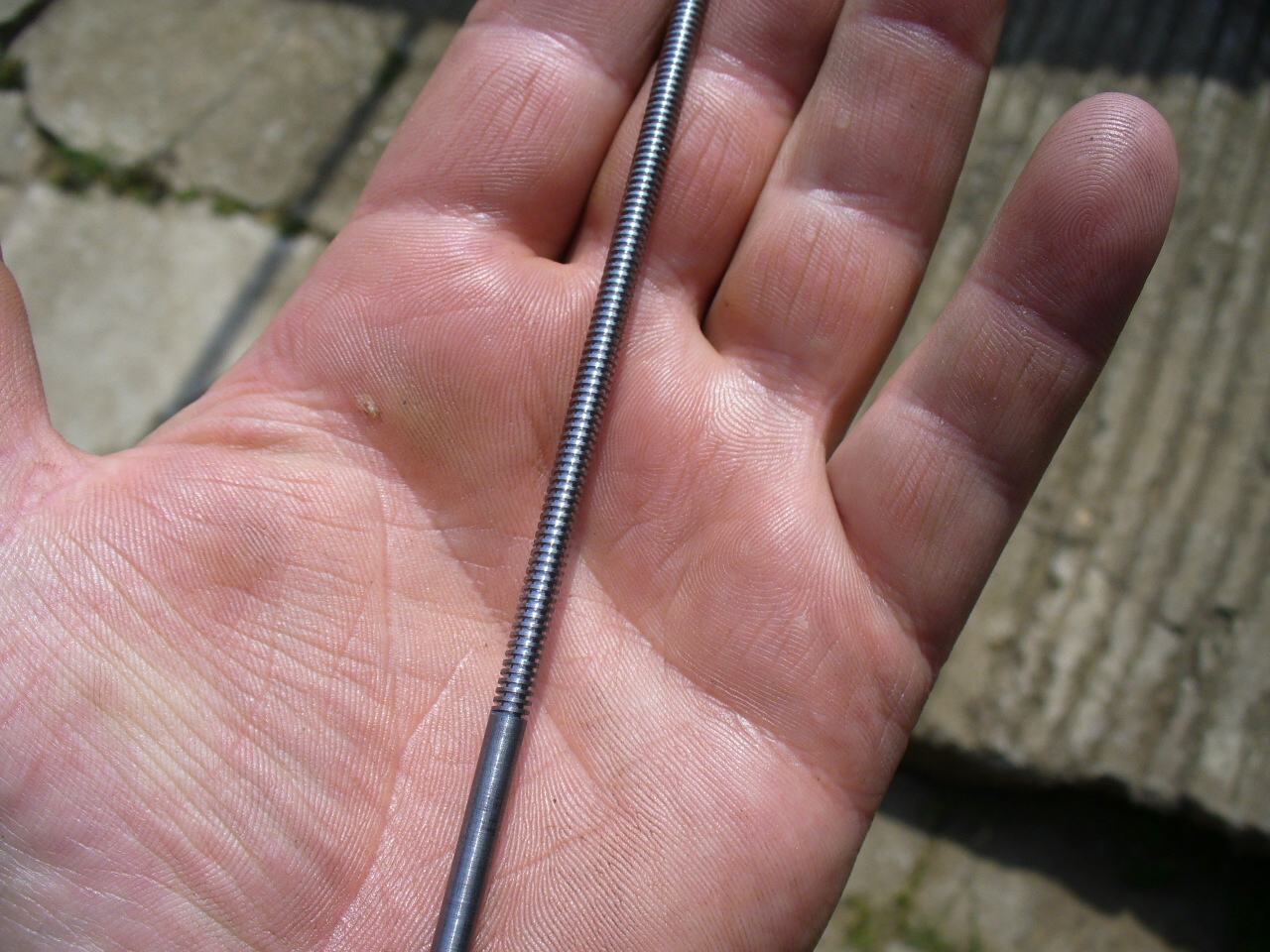

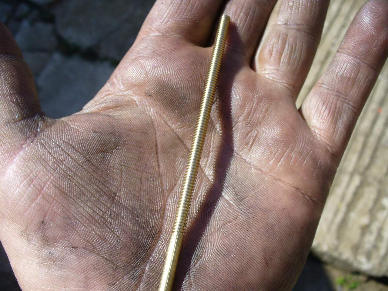

Přesný frézovaný závit TR 4x1 zatím do mosazi, vyrábět to jde pěkně, ne tak fotit :) Tak jsem využil stínu aby byl profil závitu vůbec vidět
edit: ..........a ještě ocel :wink:
Naposledy upravil(a) tumlik dne 12. 7. 2015, 1:36, celkem upraveno 1 x.

Tumlíku paráda ,
ta poslední fotka mne dostala :D :P

tumlik píše:Přesný frézovaný závit TR 4x1 zatím do mosazi, vyrábět to jde pěkně, ne tak fotit :) Tak jsem využil stínu aby byl profil závitu vůbec vidět
A keby si nám dal aj nejaké foto priamo z výroby? Teda ak know-how nie je tajné 8)
