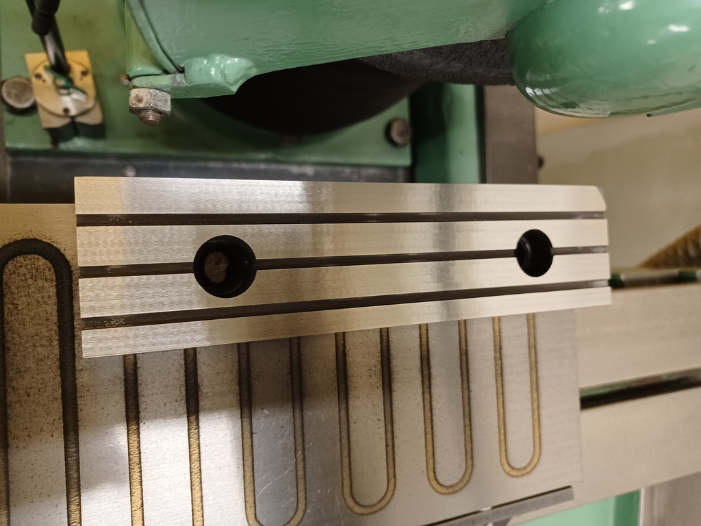

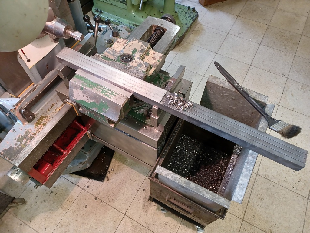

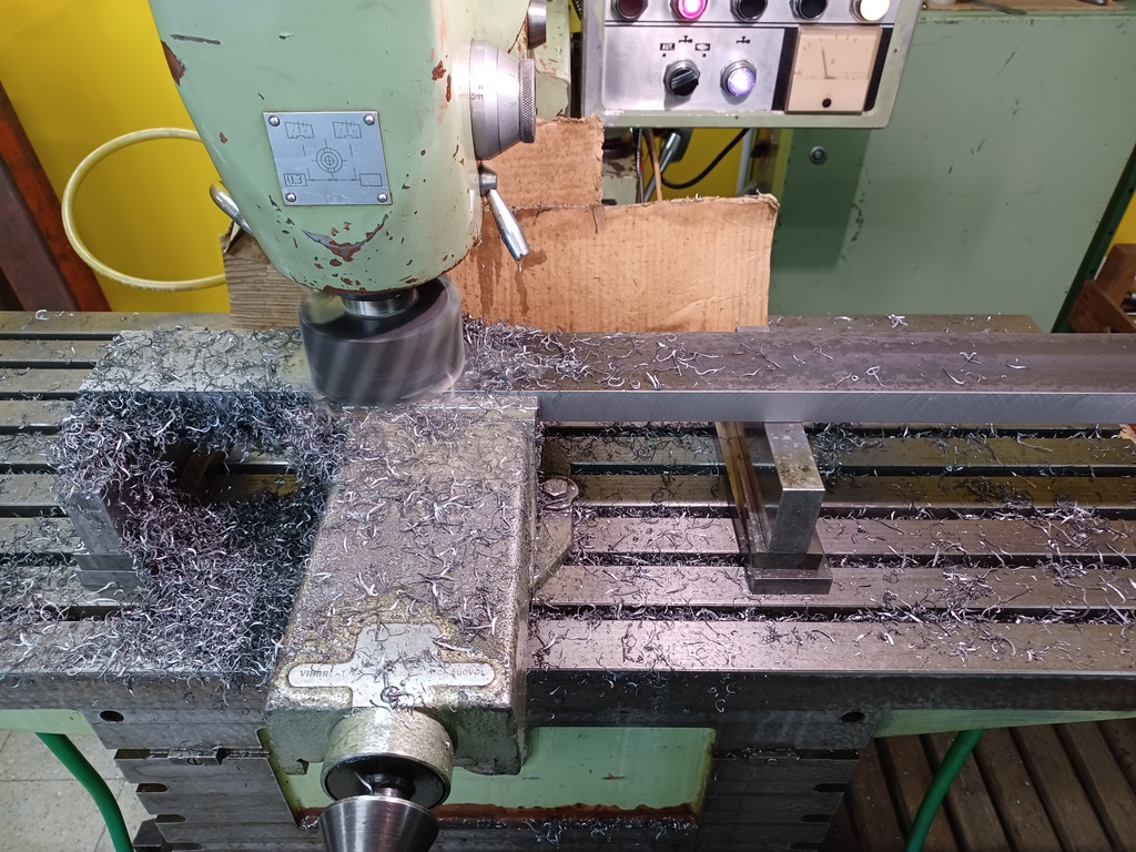

Něco se frézovalo, něco brousilo a něco šepalo.

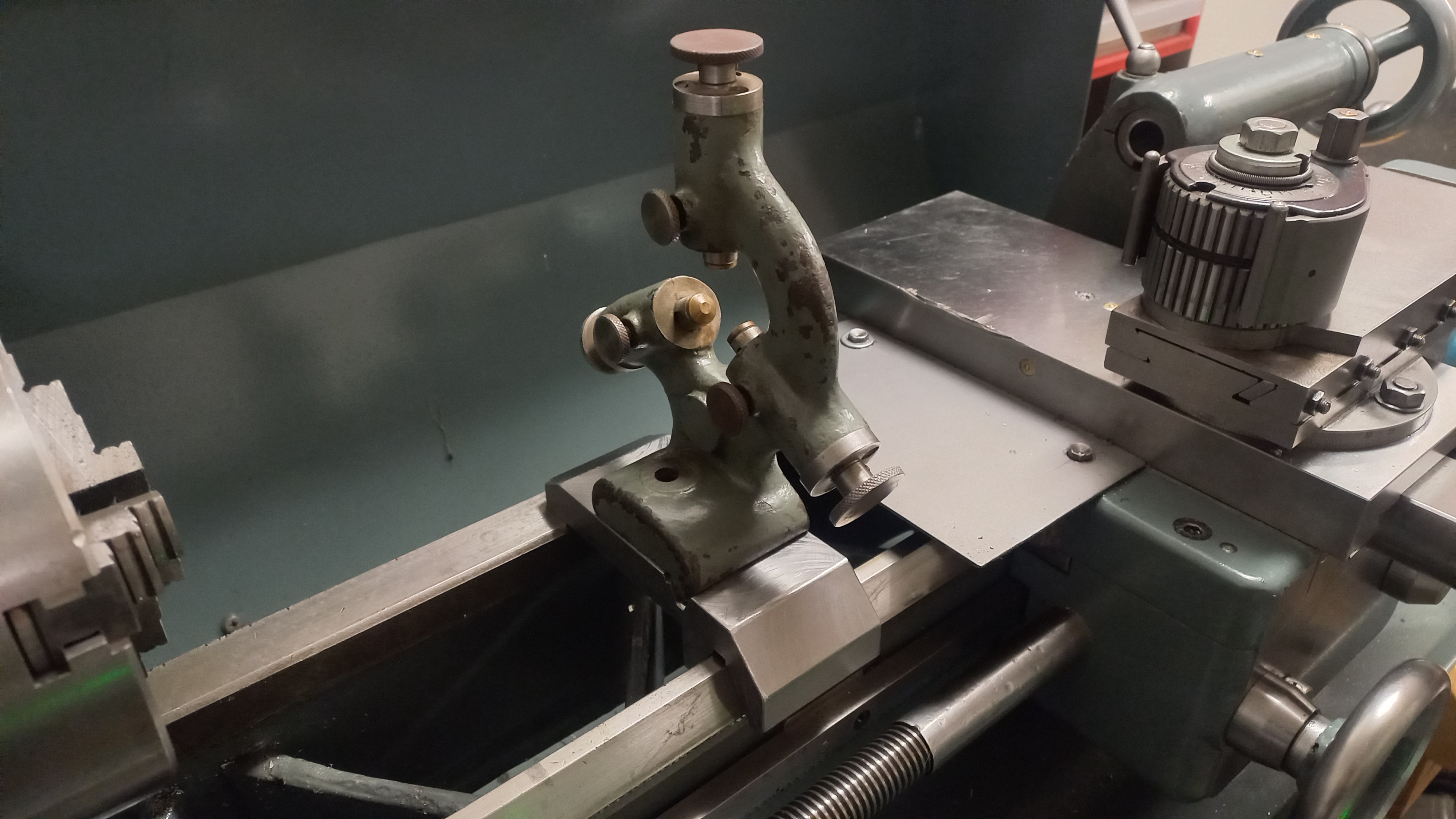

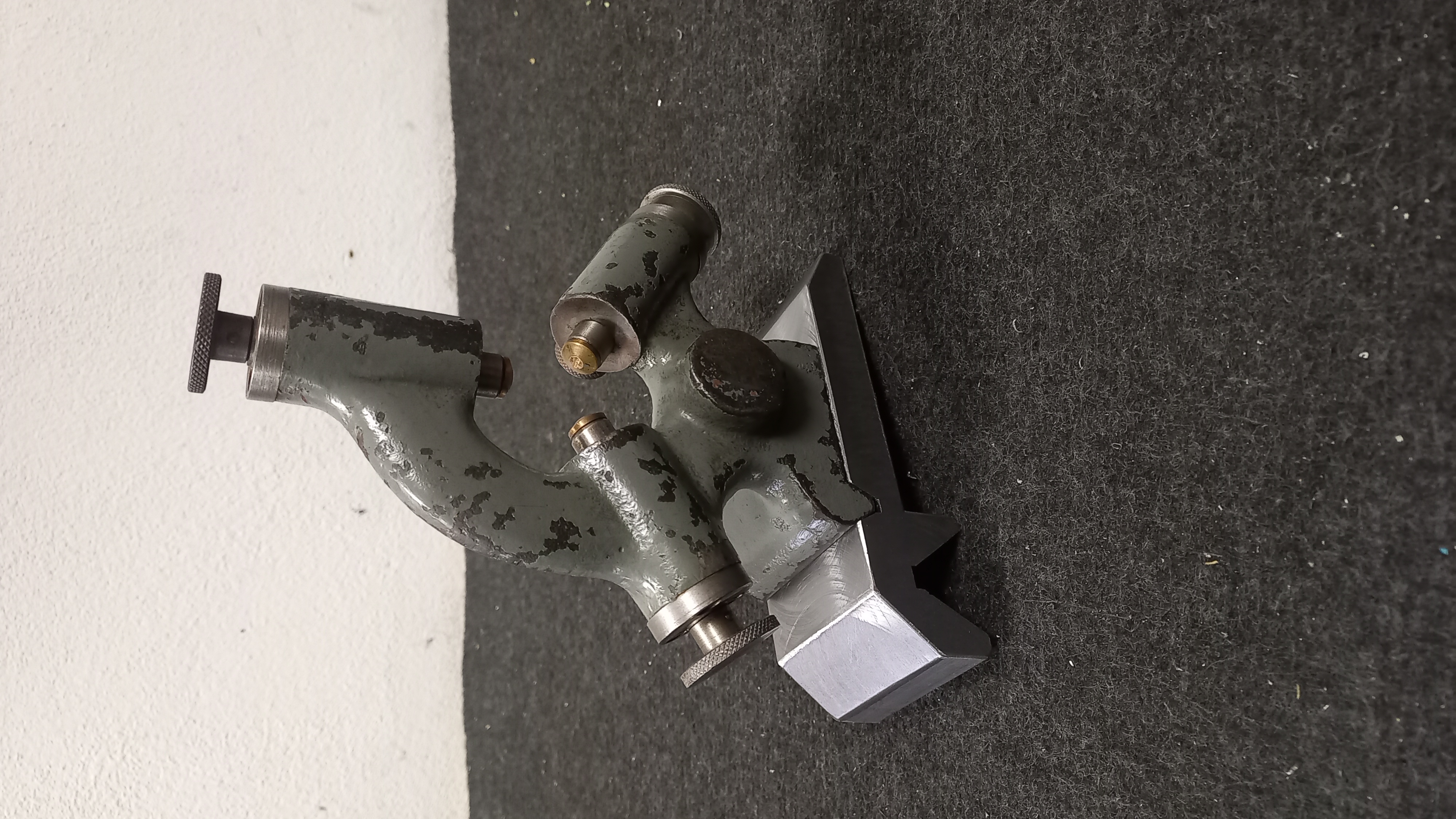

Dneska jsem si zbastlil pevnou luneta na můj soustruh Weiler. Pustil jsem se do výroby, protože originál není k sehnání. Vlastně jsem ji nevyráběl celou, ale použil jsem lunetku z MN80 a vyfrézoval na ní redukci. Ještě to není hotové, čeká mě lakování. Jinak ty prisma drážky jsem udělal pilkou.
Jo, a díky Tomovi DVK za tu lunetku, u mě bude sloužit ještě dlouho.
