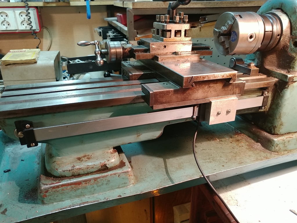

Odměřování na MN 80

A co příčnej suport??

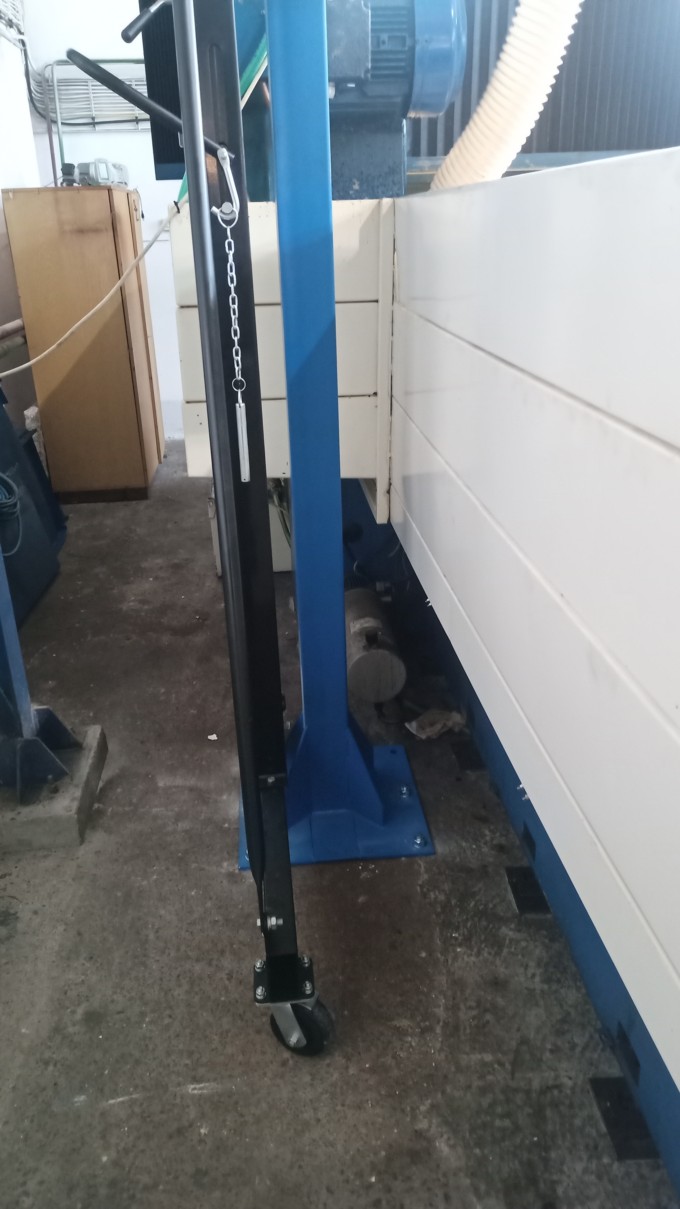

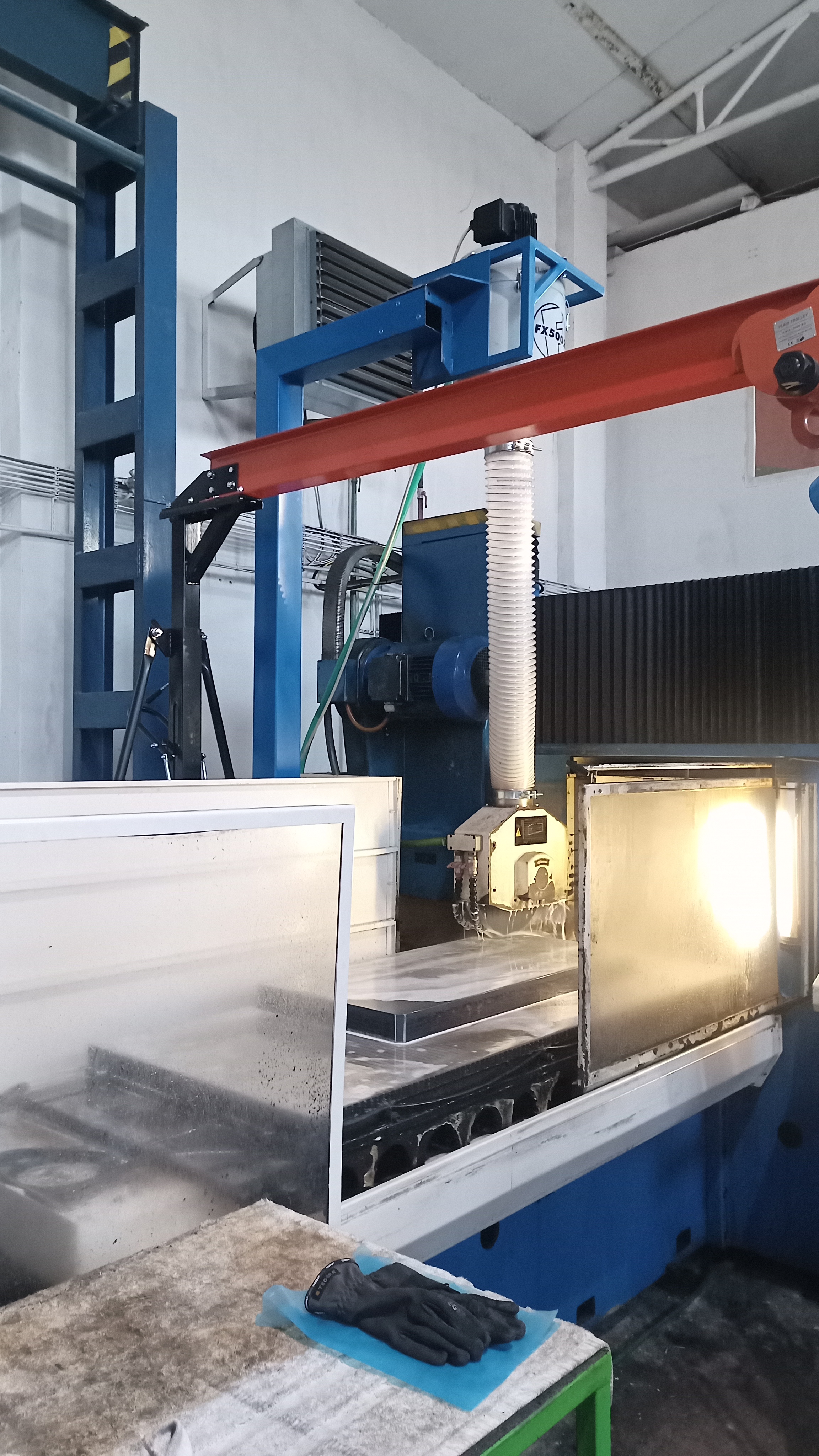

Prerobenie odsávania.

odsáváš to ven a nebo máš nějaký filtr a vzduch se vrací zpátky?

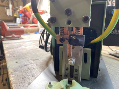

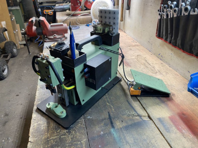

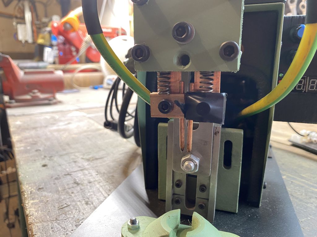

Ahoj, tak jsem si také ubastlil bodovačku na baterie/články. Je to klasika, trafo z mikrovlnky a deska z číny... Zajímá mě, z čeho udělat nejlépe hroty? Zatím jsem koupil 6mm CU kulatinu, ze které si je chci vysoustružit. Napadlo mě jestli neni třeba lepší mosaz?
Milan199
Příspěvky: 3733
Příspěvek 29. 1. 2023, 2:08
Občas dělám do Škodovky nějaké spec. hroty a na to je CuCrZr. Na pozinkované plechy byla nějaká spec slitina mědi a hliníku. Hrozně blbě se to obrábělo !!!
Příspěvky: 7205
Příspěvek 29. 1. 2023, 2:09
pěkná , mosaz určitě ne , používí se měď s obsahem chromu - pohledej maj i na ali
kenybz
Příspěvky: 3387
Příspěvek 29. 1. 2023, 2:28
bacha na tu desku měl jsem půjčenou bodovačku taky s trafem z mikrovlnky a taky china deska. spínalo si to jak chtělo a jednou to při svařování zůstalo seplé stačil jsem to jen pustit a couvnout na kolečkové židly, následovala explozě rozstřelení packu a na novém antistatickém stole se hezky zatavil do pracovní desky rozžhavený článek. :D
Jen upozorňuju třeba máš jinou desku a můj případ je ojedinělý
picom
Příspěvky: 2402
Příspěvek 29. 1. 2023, 2:59
Na elektrody copper tungsten

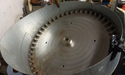

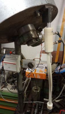

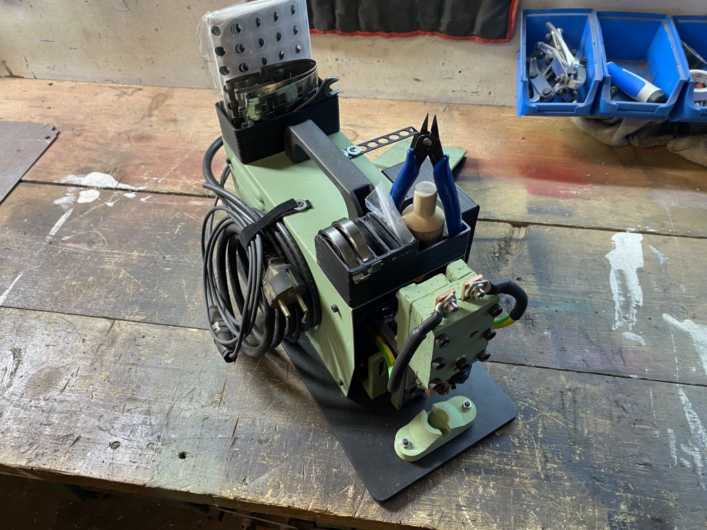

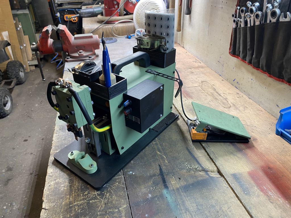

Jelikož nejsem moc šikovný, trvalo mi to trochu déle, ale dnes jsem dokončil.

Pěkné co to bude podávat - dávkovat ?

trnkav> to muselo dat prace... :)
Na tyhle podavace se dnes docela hodi 3D tisk .
Napr. Open bullet feeder a Open case feeder.

Je tam filtermist - zrazená emulzia sa vracia do obehu, vzduch ostáva na dielni.

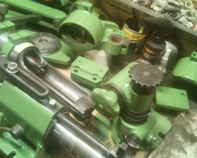

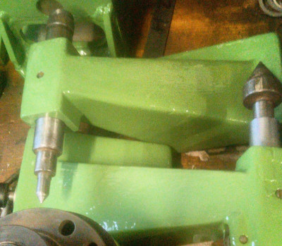

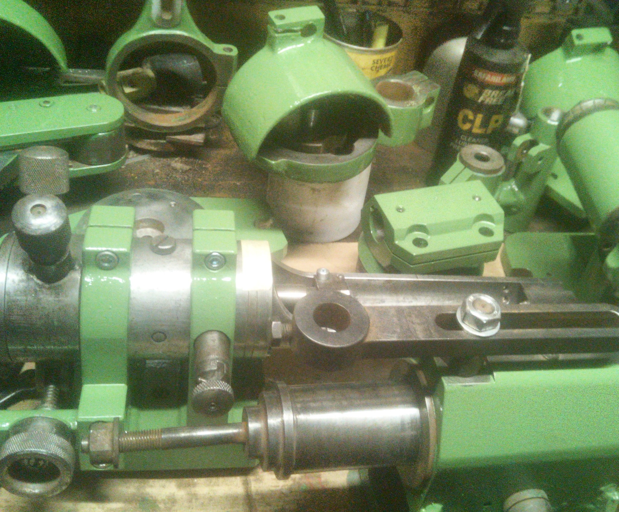

Tuhle jsem namíchal trochu víc zelený, tak jsem naštetkoval nějaký věci na nástrojovku. Tak dnes pokračování :) .
