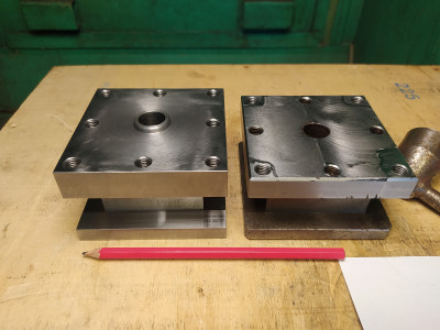

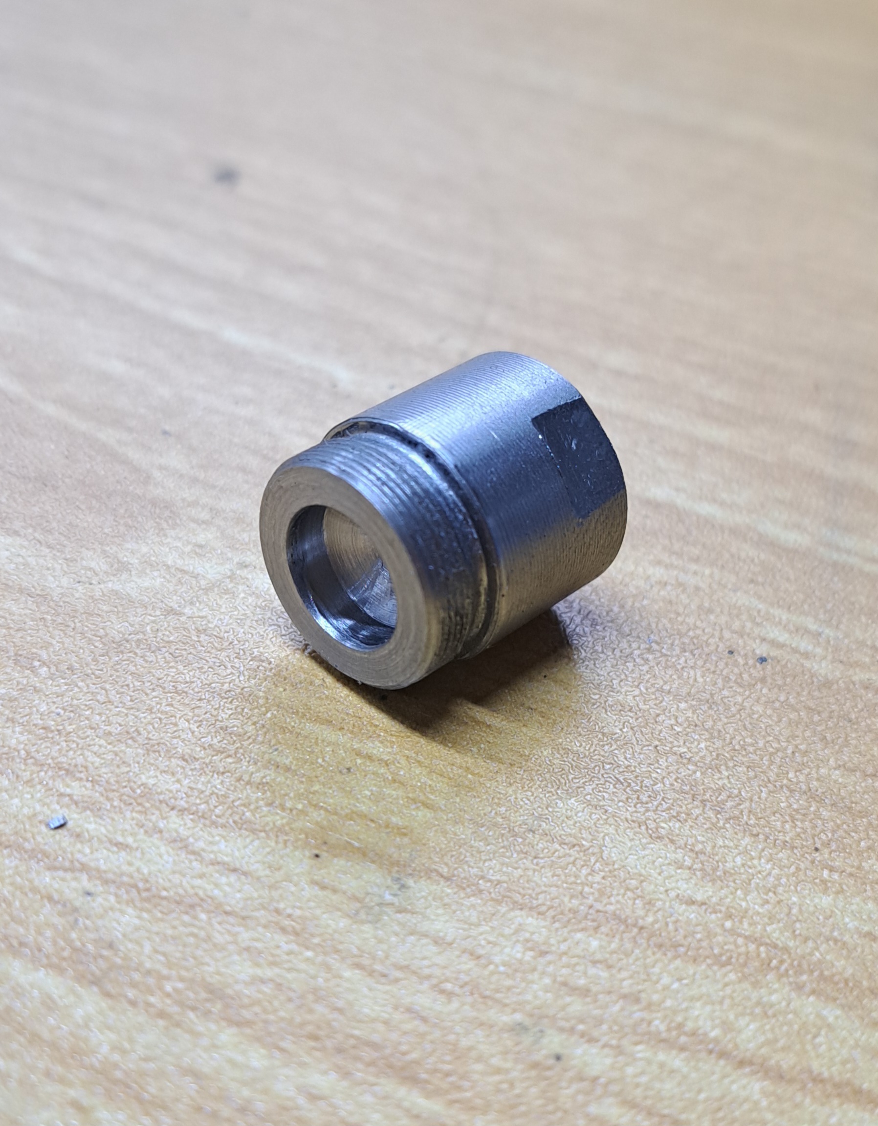

Takova ptakovina, ale potesilo. Delal jsem zatku na mk2, protoze ji kdysi nekdo z nejakeho duvodu sundal. Udelal jsem si ji delsi a na 15ku klic. Poprve v zivote jsem rezal zavit se stoupanim 0,5. A zadarilo se na prvni pokus a sedlo to paradne.

nene, šroubovaná opravdu není a čtyřhranné díry jsou jenom dvě, na vyzkoušení, napříč je jenom předvrtaná díra a slepé závity- co kdyby. Obrážené na šepinku, chtělo by to nabrousit profil nože, aby se líp dostal do boku na celou šířku díry hned od začátku obrážení. Buď s nutností otáčení, nebo čtyřstranný bez otáčení. S konvenčním nožem na drážky to není ono.

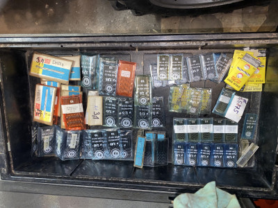

Pořád nemůžu moc dělat
Tak jsem včera alespoň začal třídit cca250 balíčků vrtáků, co jsem koupil o tomto víkendu , na burze

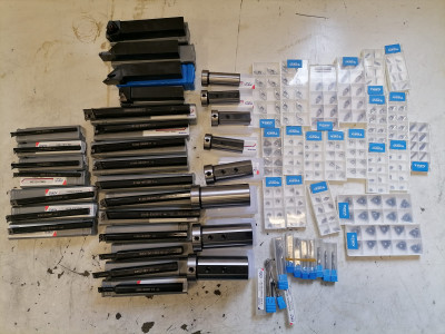

No tak jsem potřeboval pár TK vrtáků na silumin, a ta naše číňanka mě ukecala ještě ná pár dalších drobností :) za 4 dni od objednání to bylo doma.
kiko01
Příspěvky: 1681
Bydliště: Martin,Slovakia
Příspěvek 24. 4. 2023, 3:55
fmodel píše: ↑24. 4. 2023, 1:29 No tak jsem potřeboval pár TK vrtáků na silumin, a ta naše číňanka mě ukecala ještě ná pár dalších drobností :) za 4 dni od objednání to bylo doma.
Tvl, co to dava zadarmo? :D
Příspěvky: 10277
Příspěvek 24. 4. 2023, 4:55
No potřeboval jsem dovybavit soustruh a tahle firma jsou přímo výrobci, už od nich podobnou hromádku mám a na tom mém CNCčku nepoznám moc rozdíl mezi značkovou čínou a značkovým překupníkem :wink:

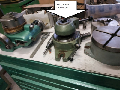

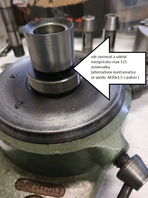

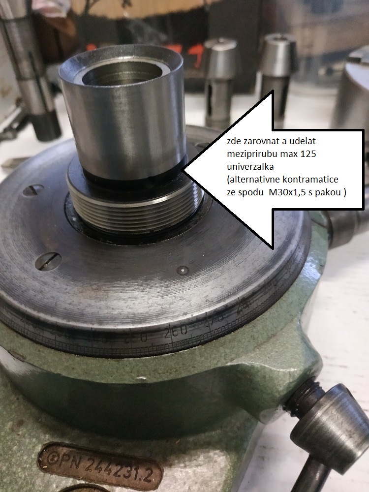

takovy projekt vize -vali se mi tu stojanky tak udelame maly otocnak na univerzalku..(80,100,125)
staci vyrobit meziprirubu se zavitem(do pulky-zapich -nebo slepa dira ) .aretace spodni matici s pakou nebo skrz telo (ted si nejsem jist zda je otvor)
spis jen pro inspiraci pro modelaře.. :)

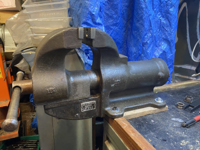

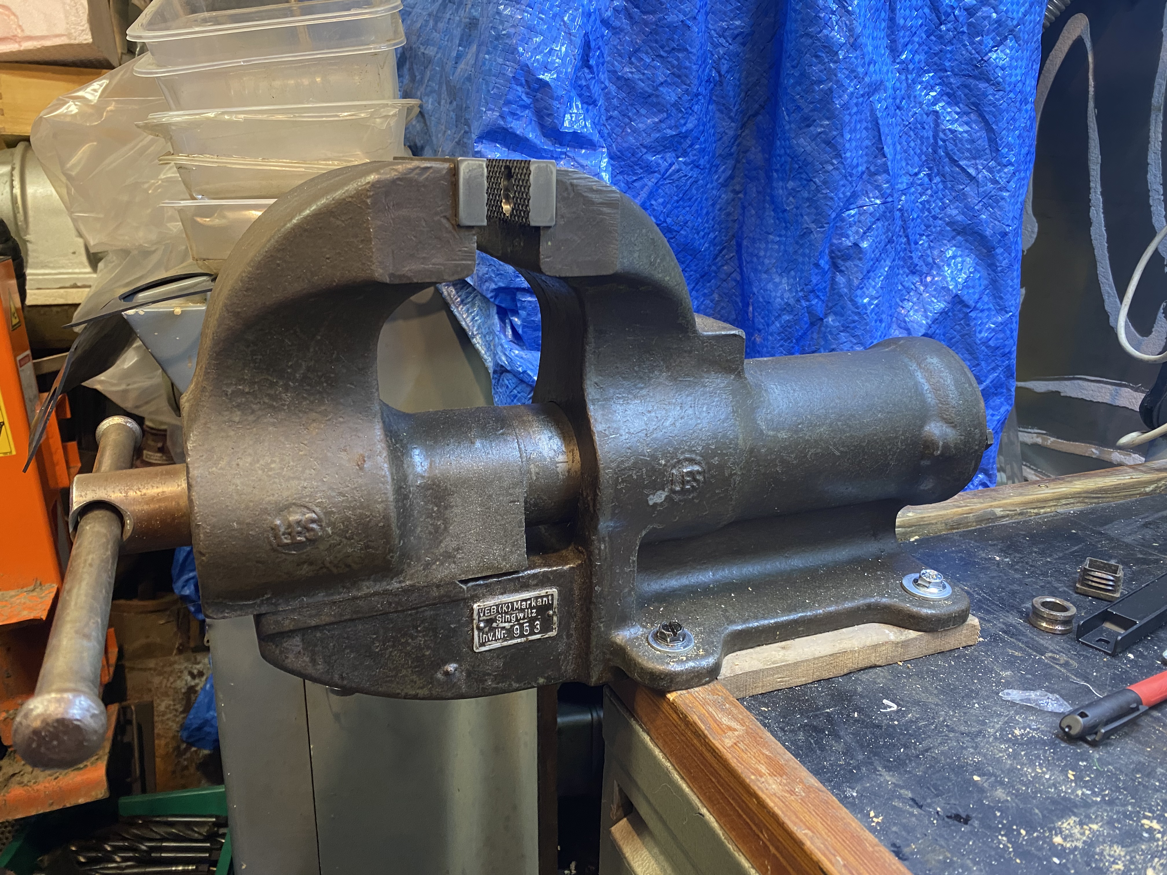

Svěrák York dostal , v dílničce kamaráda. Budu ho mít jen , na drobné věci .
Koupil jsem ho před lety v Zakupech, na burze a je to teda parádní kousek čelisti jsou úplně nové a proti Yorku je to úplně jiná liga

Super nápad, bez origo kleštin a jsou to nějaké atyp nepasující snad s ničím, je to k prdu a takhle z toho bude nádherný otočáček :)

čo je zač ten chutný malý otočný stolík s deličkou z prvej fotky? Trochu pripomína otočák čo bol k pantografom strigon, ale ten nemal deliace kotúče.
no tak to nevim ale dle napisu teilstr.(což znamena dilek v nemcine -a sklicidla original parthel) je nejspis z nakeho stroje ala Helmut (nemecko)..jinak jak psal CHARON klestiny jsou nedostatkove atyp ..ale pasuji tam jine tech mam 100 ks.. :D pokud nekdo schani male original.. (typ..KN 008214.1) do stojanku 244230.1..tak mam navic
