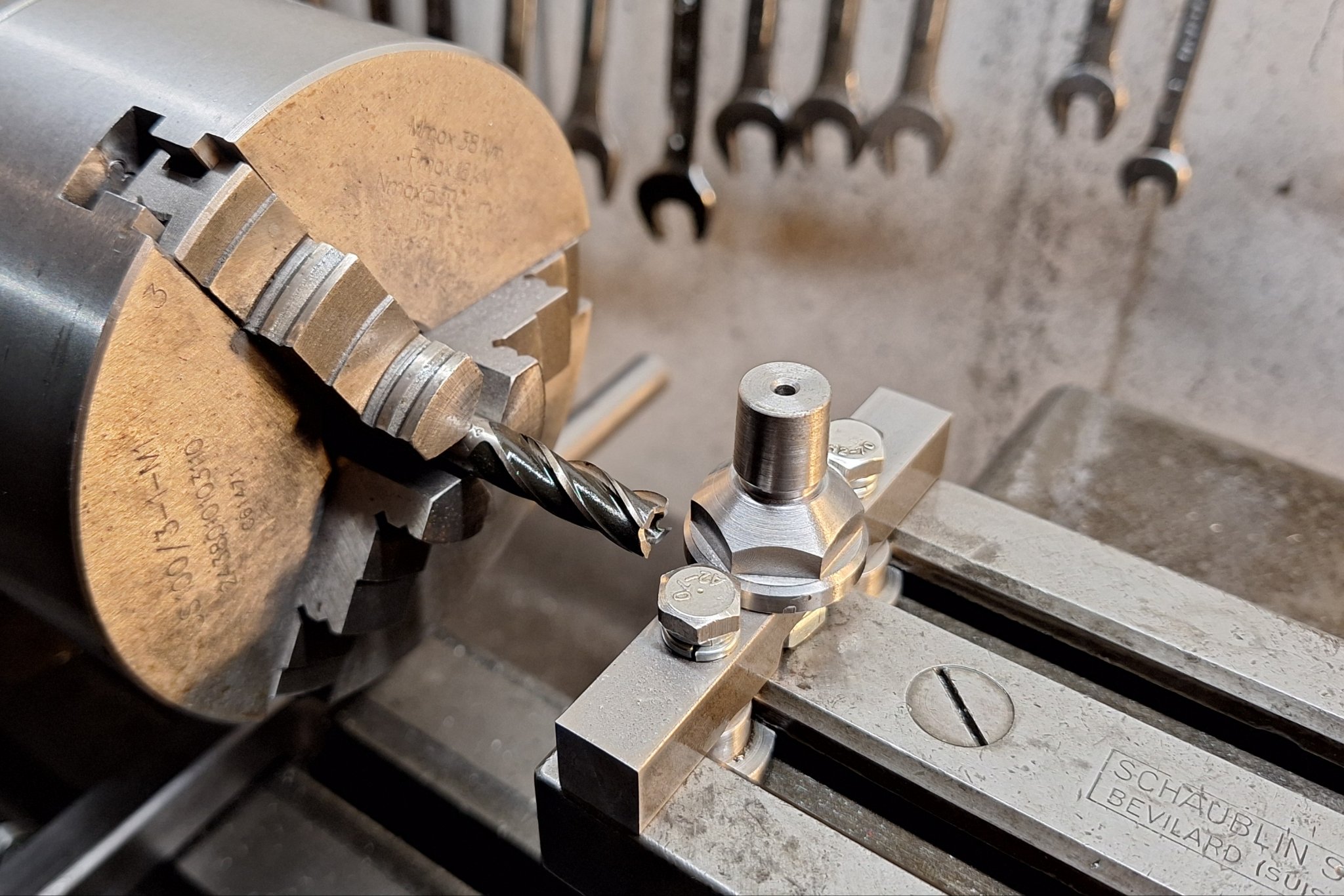

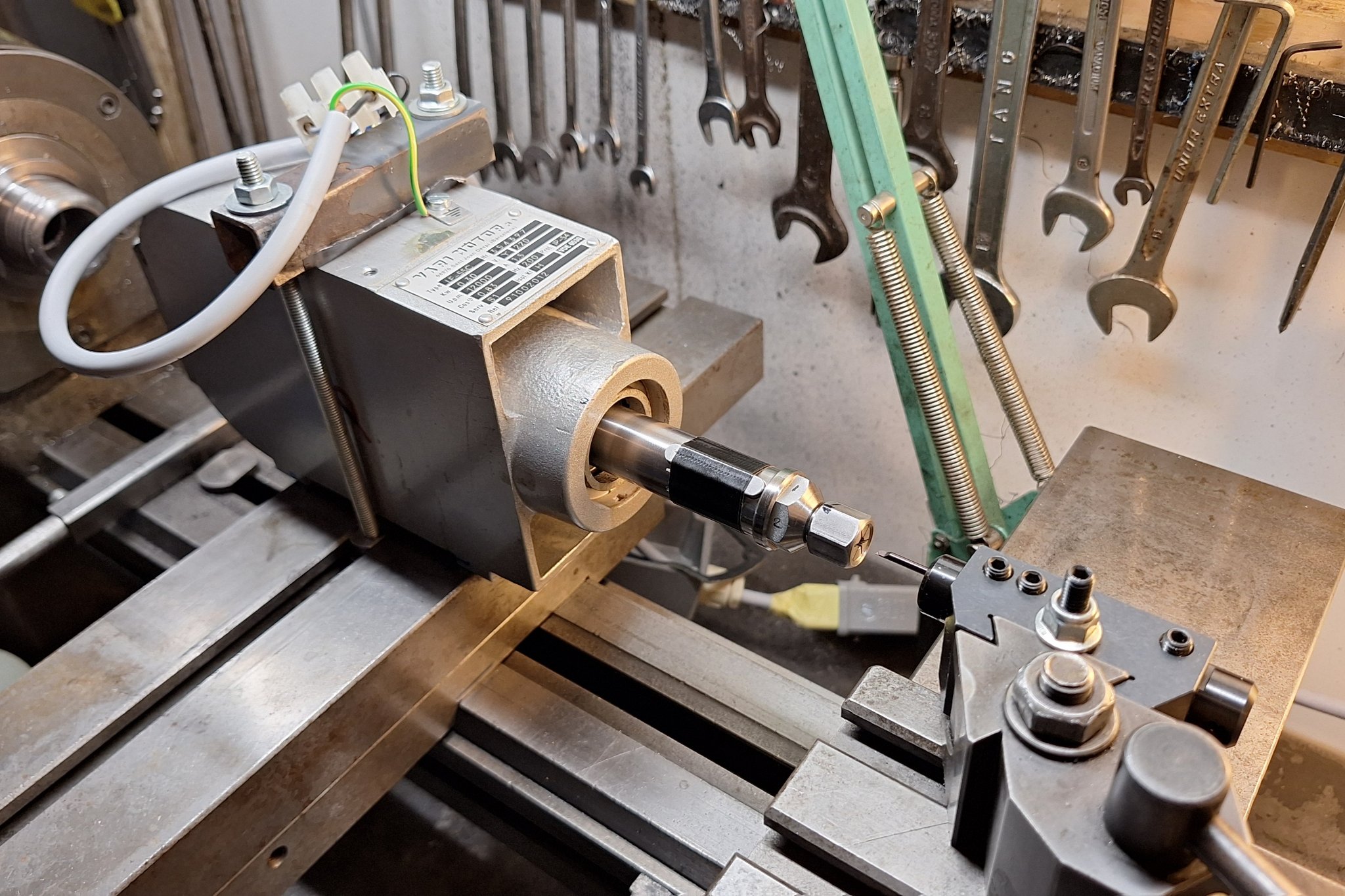

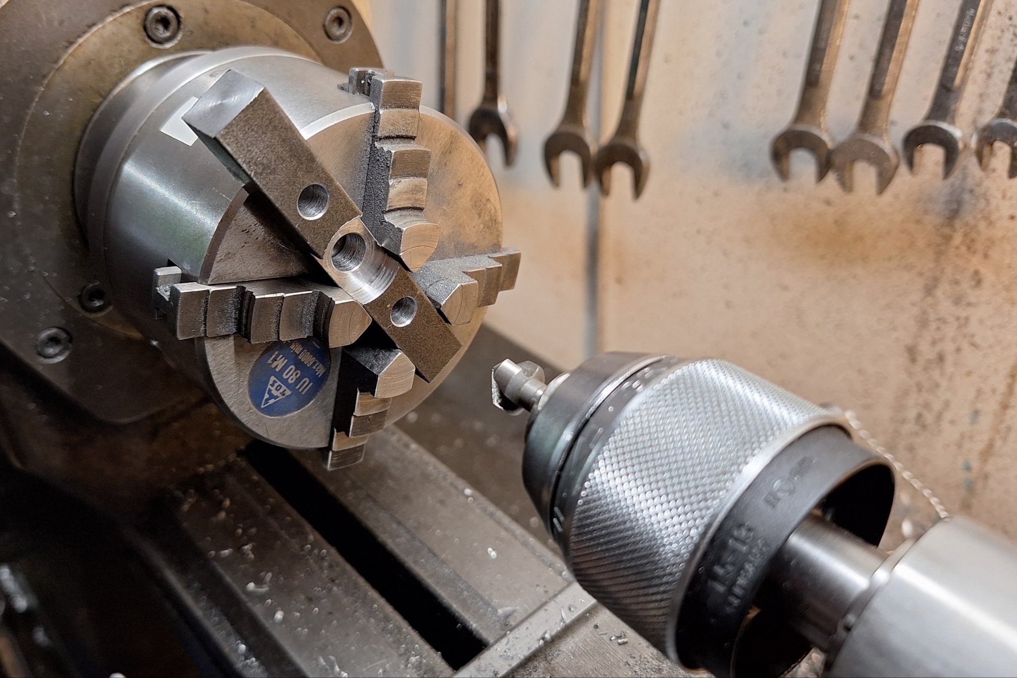

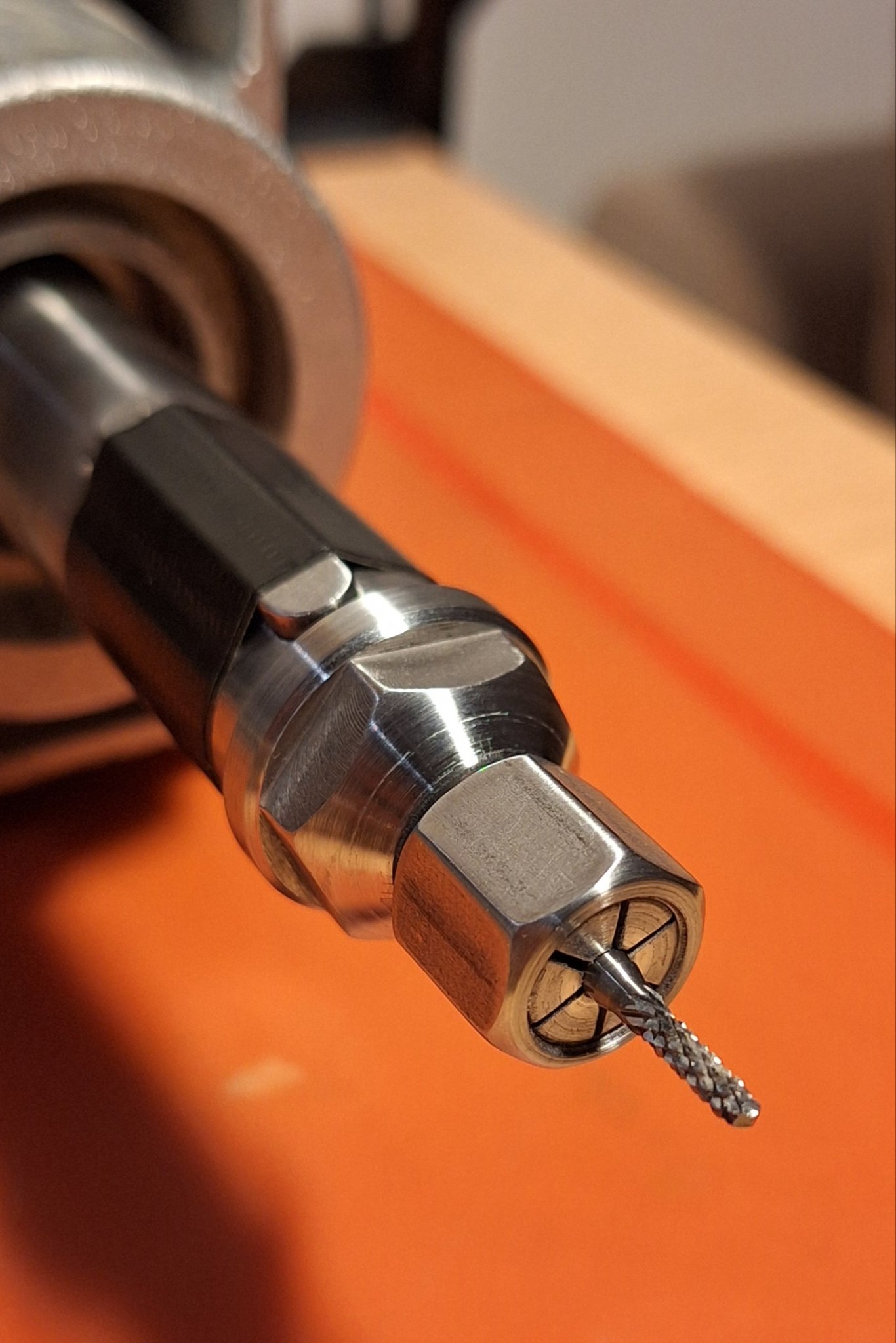

Druhý pokus: lepší materiál, postup, nožík a trochu i výsledek (sice jsem si jeden moment myslel, že by to mohlo být ještě lepší, ale i todle už by mohlo být použitelné):
Pár odlišností od minule:
C45 mám jen v kulatině, takže šestihran jsem si musel vykouzlit sám.
Každé frézování si musím zasloužit :)
Soustružení na finální rozměr až po rozřezání a s nasazenou matkou. Fajnový TK pidinožík koupený samozřejmě zde :)
T.

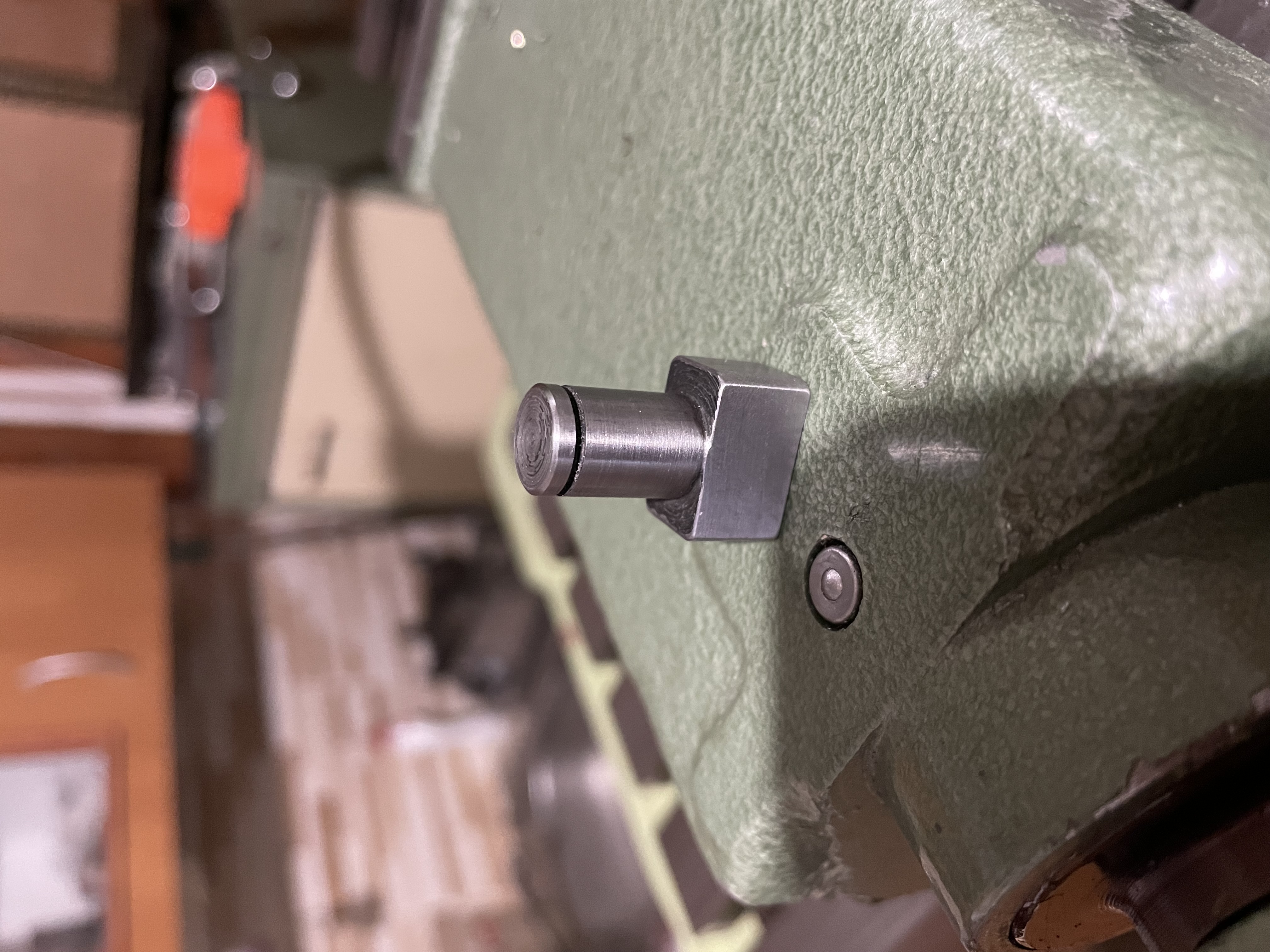

Příspěvek 15. 5. 2025, 9:57

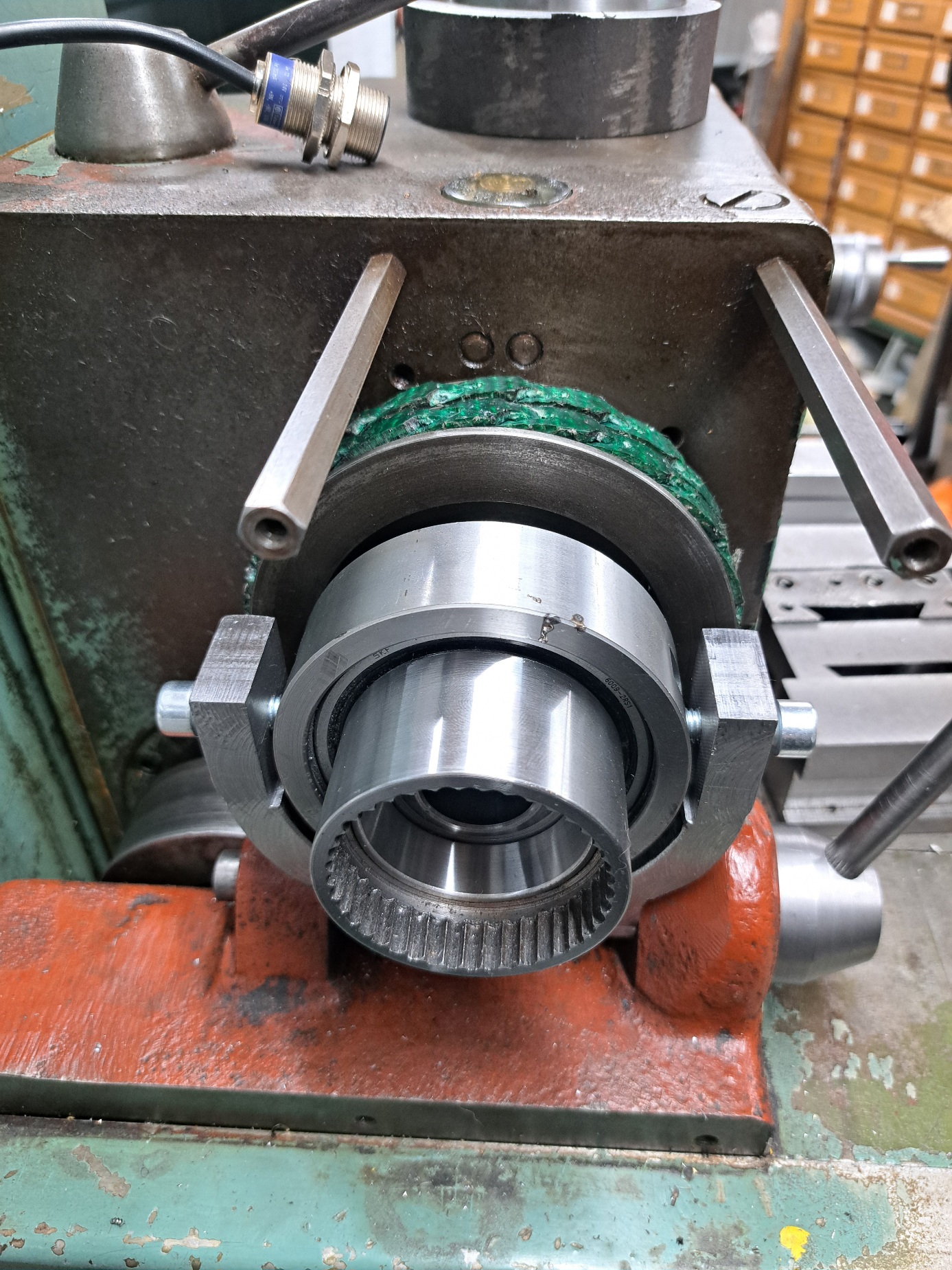

Skoro hotovo. Ještě kameny, ale první zkouška dopadla dobře.
Příspěvky: 6609
Příspěvek 15. 5. 2025, 10:02
Paráda :D

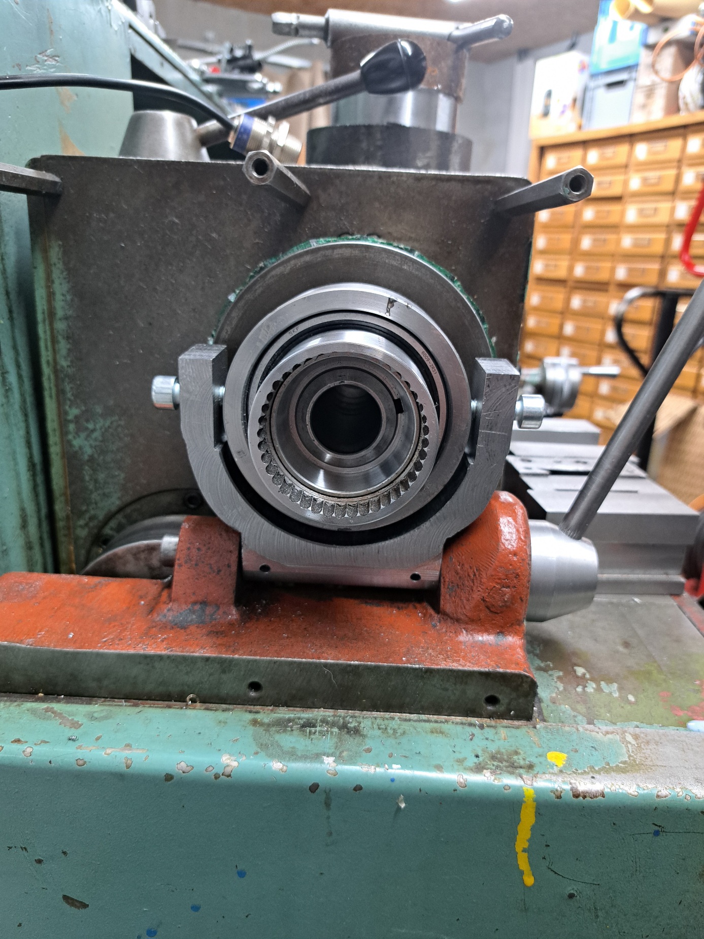

Příspěvek 16. 5. 2025, 6:13
Co to máš za klíňáky na fotce? :?:
Jo a trochu ten svůj vehement popiš, ať vim k čemu to bude? Dělička?
mstreicher
Příspěvky: 863
Bydliště: Zichovec
Příspěvek 16. 5. 2025, 7:28
Jsou to dělené řemeny.
A ten vehement je mechanismus na vtahovani kleštin. Nějaký dobrák to vyhodil. A dost často to na mašinách chybí. Ještě tam patří vtahovací trubka. Drážky jsou na nastavení síly upnutí přes kuličky na vtahovaci trubce. Vnější pouzdro s vidlici za otáčení vřetene stojí a vnitřní drazkovana část s trubkou se otáčí. Pákou od sebe trubku lehce vytáhneš a opačným pohybem uvolníš. Podobné je to i na mn80.
Trvalo mi to hrozně dlouho. Vůbec nebyl čas. Všechno je vlastní výroba. Drážkování mám díky místnímu členovi. Vidlice je výpalek, takže jsem se zase něco nového naučil.
