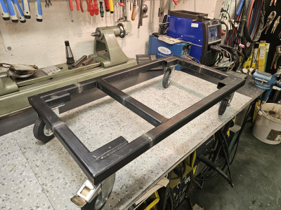

tak já dneska zmenšoval rám s kolečkama původně pod rack se serverama, teď základ pod skřínku a rozvaděč pro moje malé cnc :) Zkrátka recyklace materiálu :)
Jo jo taky já zarytý kličkař se nechal ukecat a žene se na metu cnc :lol:

Pěkný začátek :-)

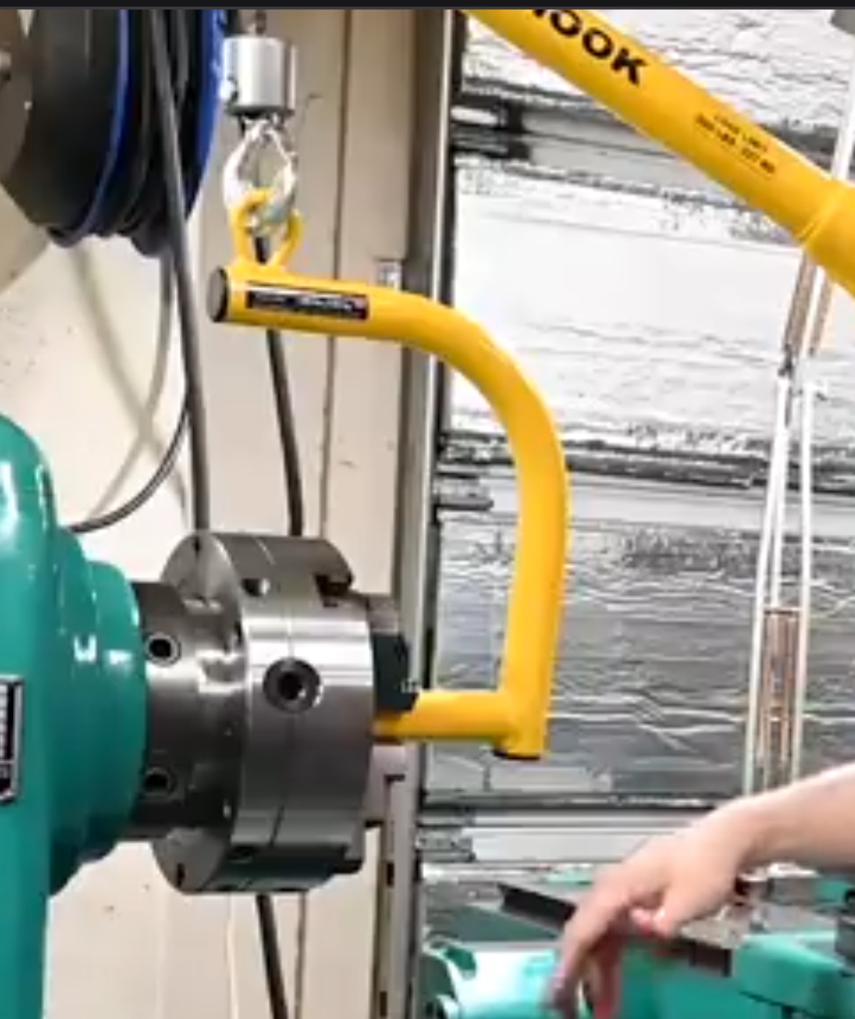

Ke zvedáčku místo té kurtny udělejte ještě vylepšení v podobě trubky ohnuté do U. Sklíčidlo si tak jen zepředu nabere a dá se pohodlně nasadit do mašiny, aniž by něco někde překáželo. Mám jednoduchou trubkovou verzi, pro představu se jedná o něco takového

Pěkné :-) Já to teď pokládám na podložku ze dvou trámků na suport a s tím dojedu ke vřeteni.
