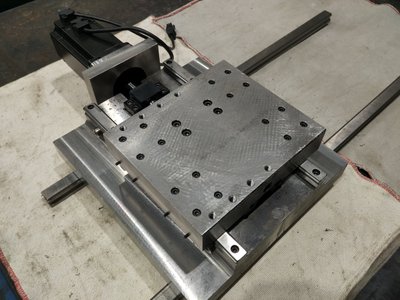

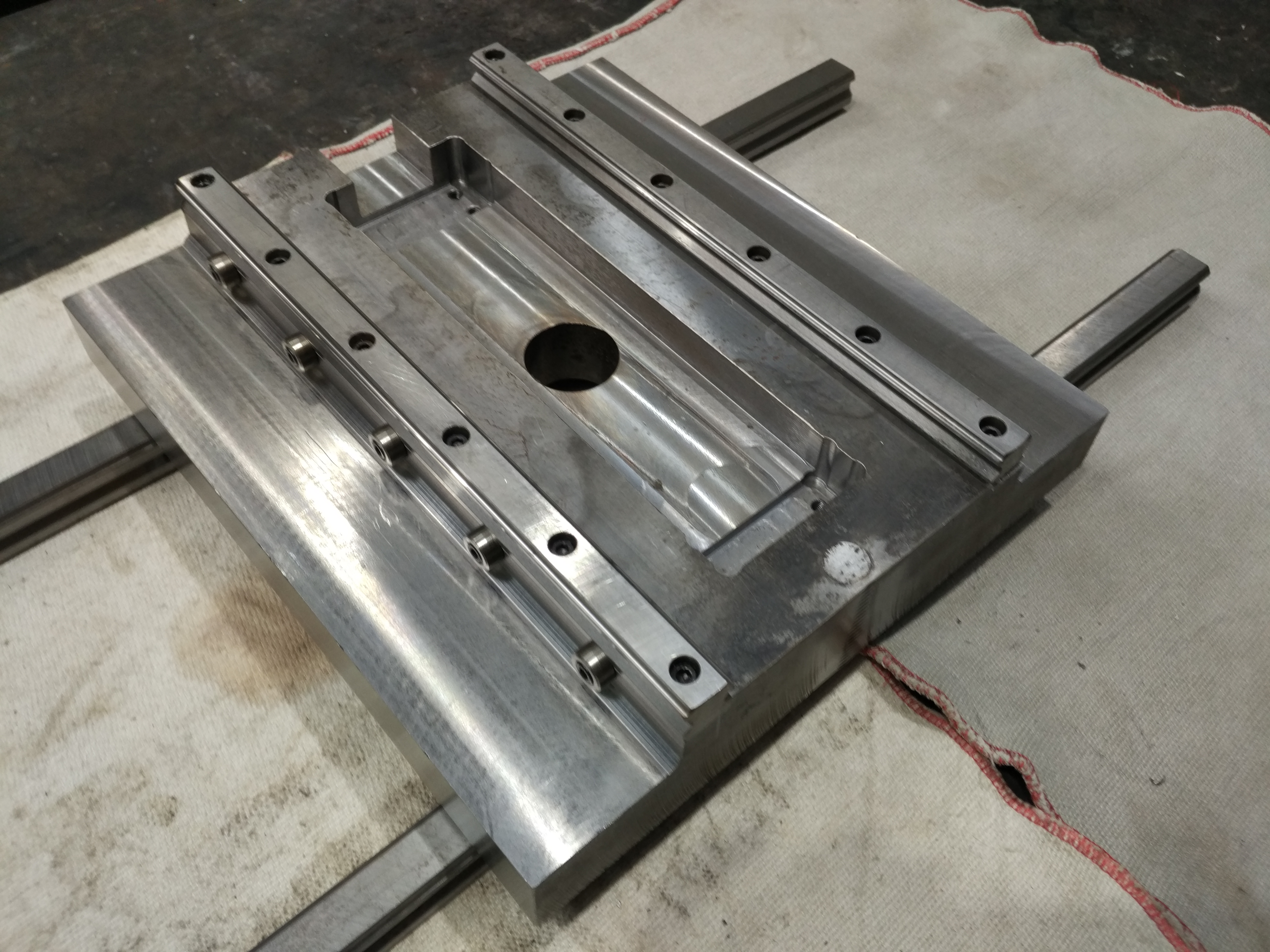

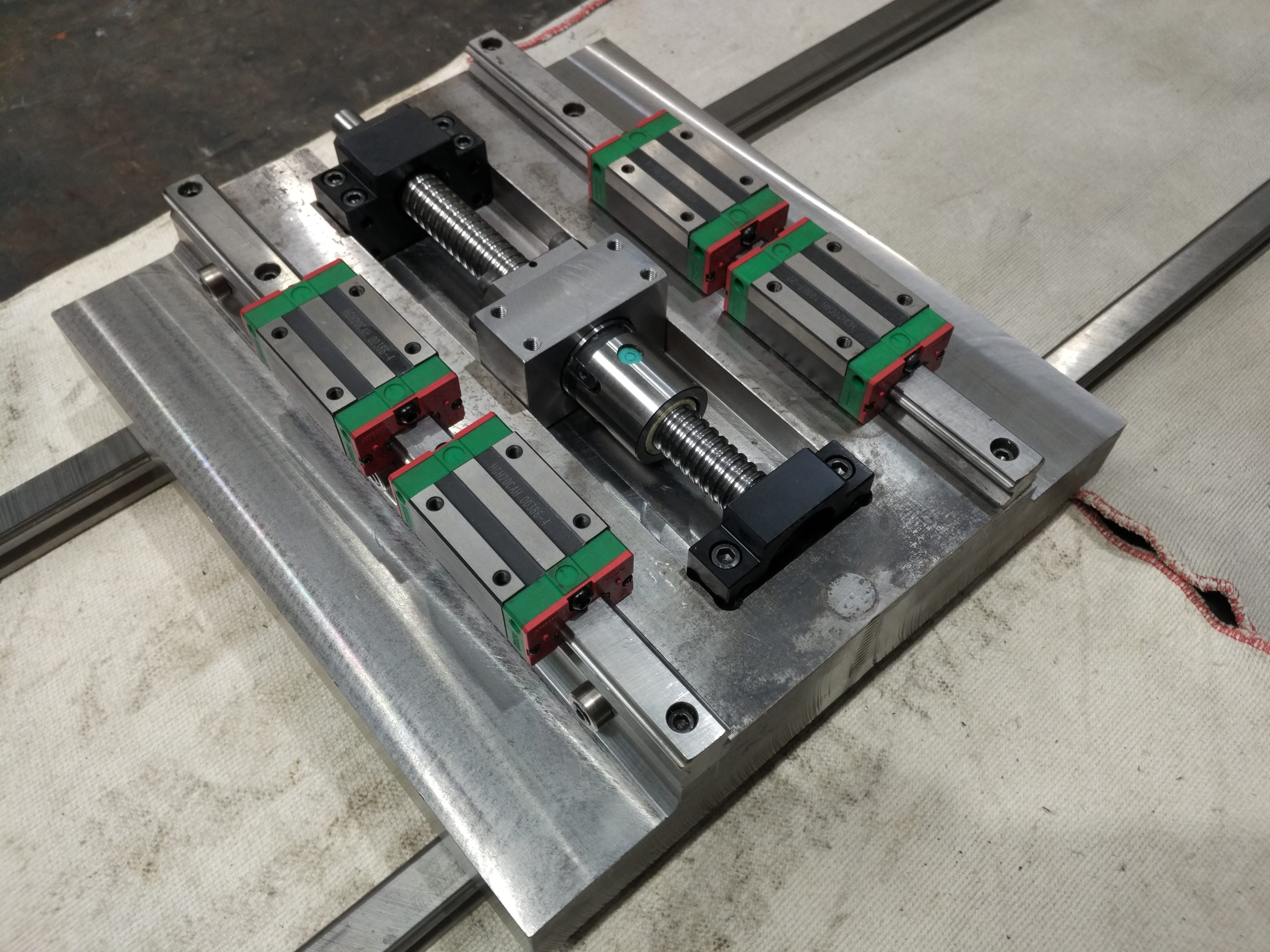

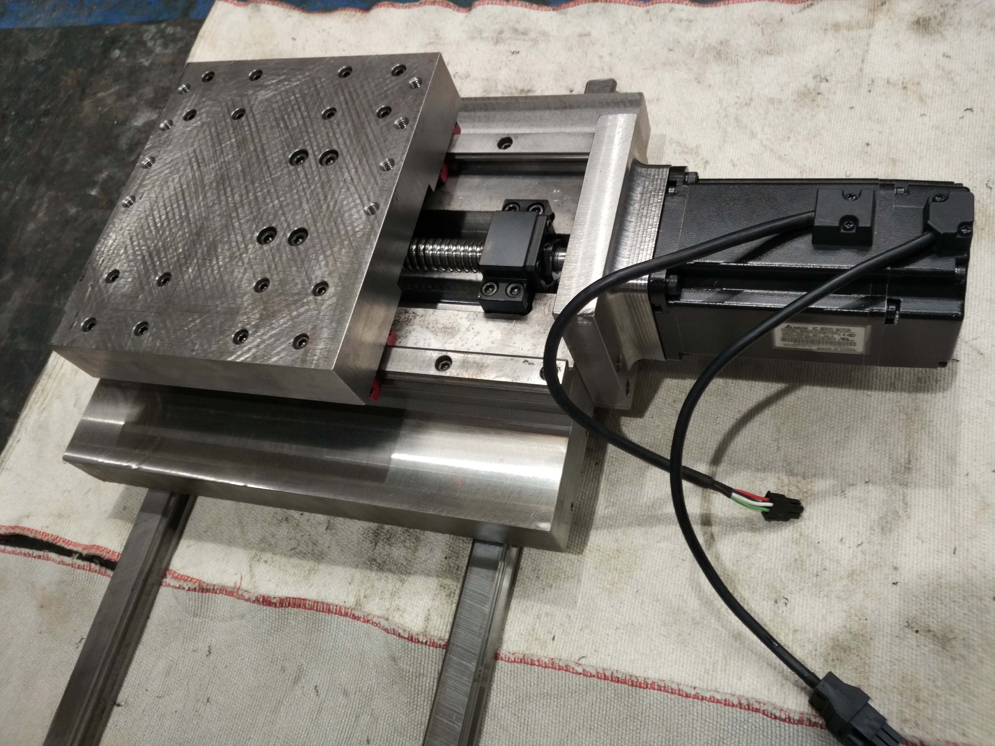

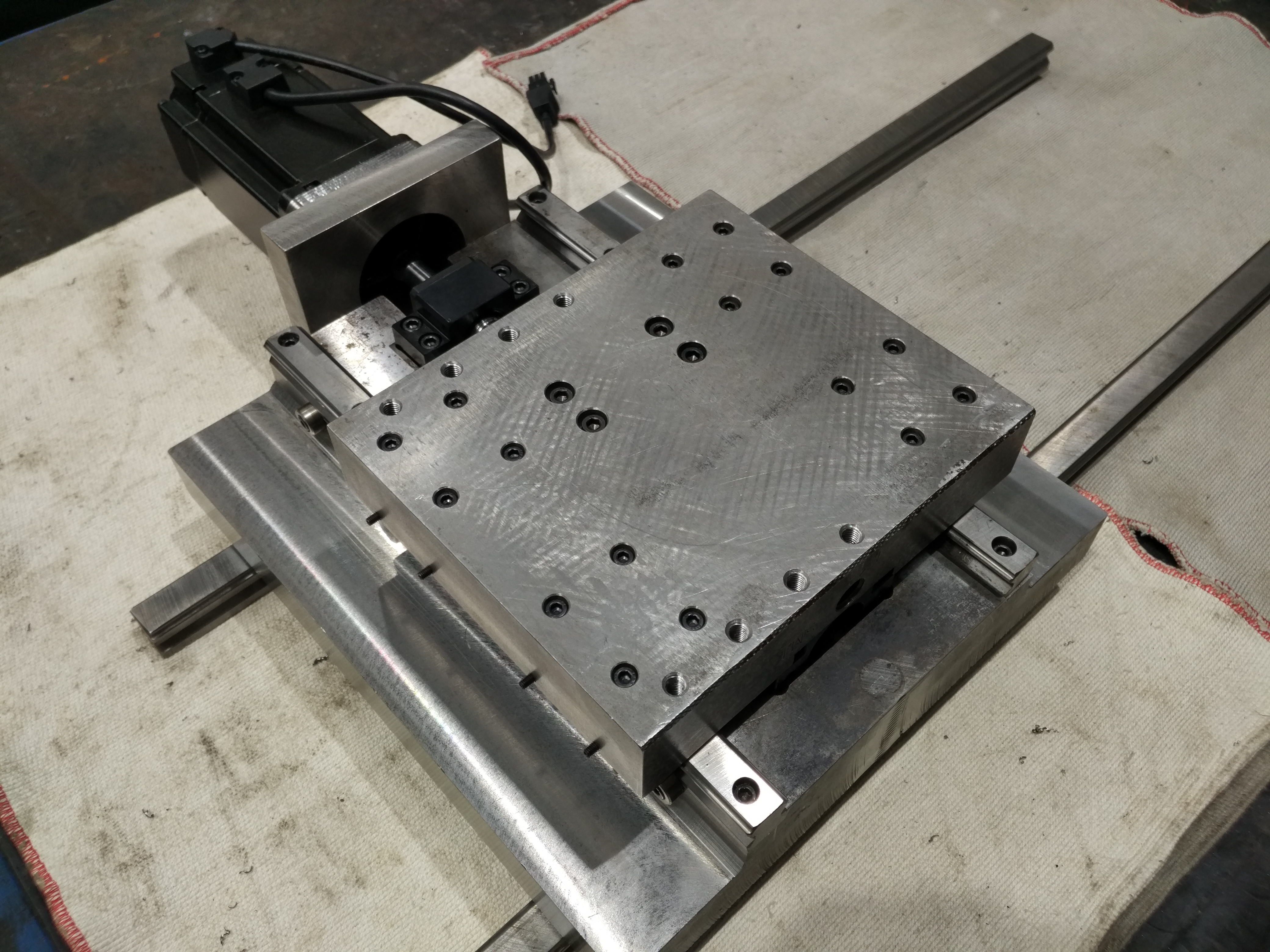

Tak zase kousek hotov :D
Příčný + podélný suport
Příčný - lineáry Hiwin 20 šroub 20x5mm matice dvojitá předepnutá
Podélný - lineáry 25 přírubový vozík šroub 25x5mm matice dvojitá předepnutá
Servo Delta 750W

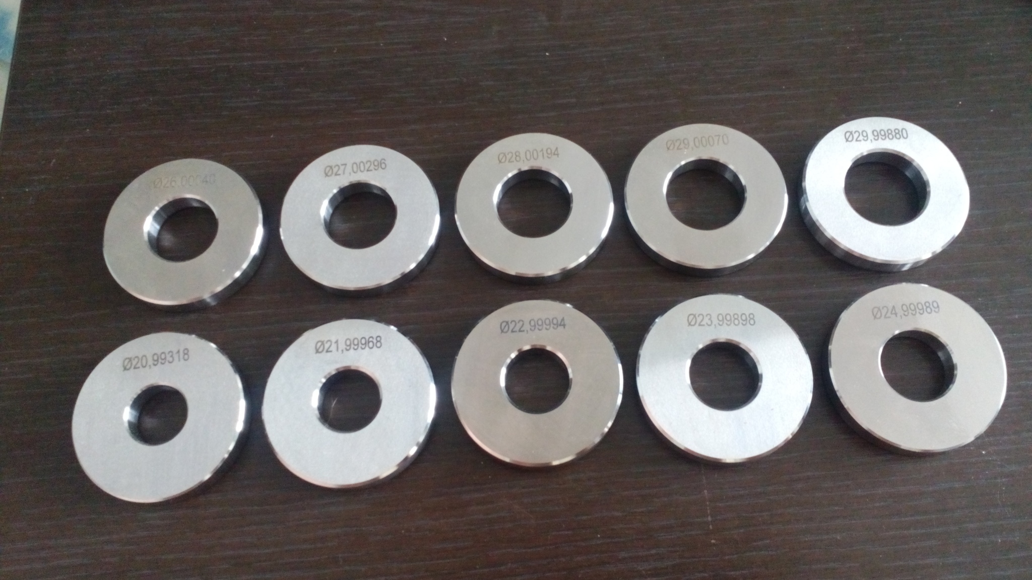

Trocha volného času a materiálu z nepovedených kusů a vzniklo tohle :)
Nastavovací kroužky pro dutinová měřidla.
Sada 21-30mm
Materiál CPM-10V 62-63 hrc
Příspěvky: 8451
13. 4. 2017, 1:55
boboaug píše:Nastavovací kroužky pro dutinová měřidla.
Dost dobrý :-) Čím jsi měřil ty průměry?

prochaska píše:
Normálně analogově https://www.kovonastroje.cz/Meridla/Pos ... stove.html" onclick="window.open(this.href);return false; - v čem je jako problém :D ?
