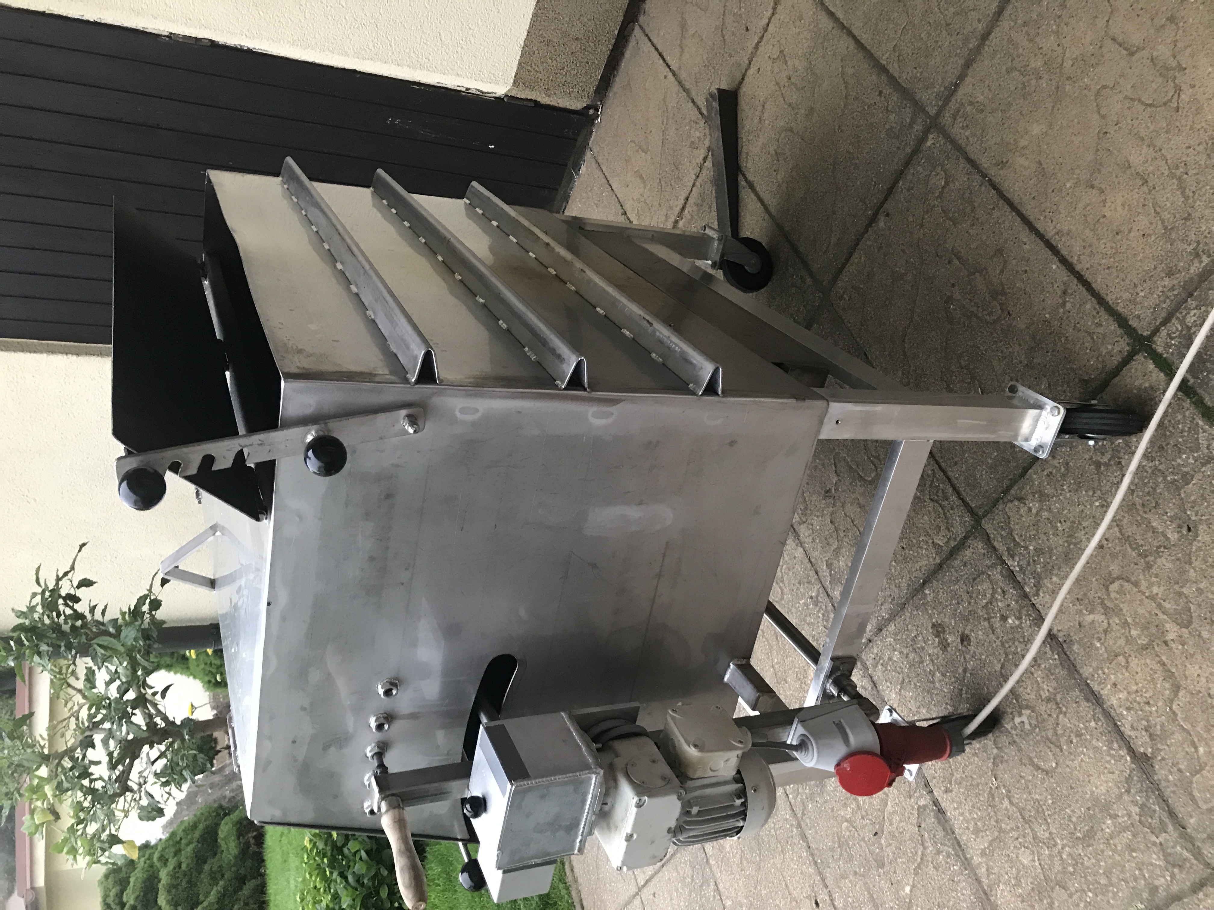

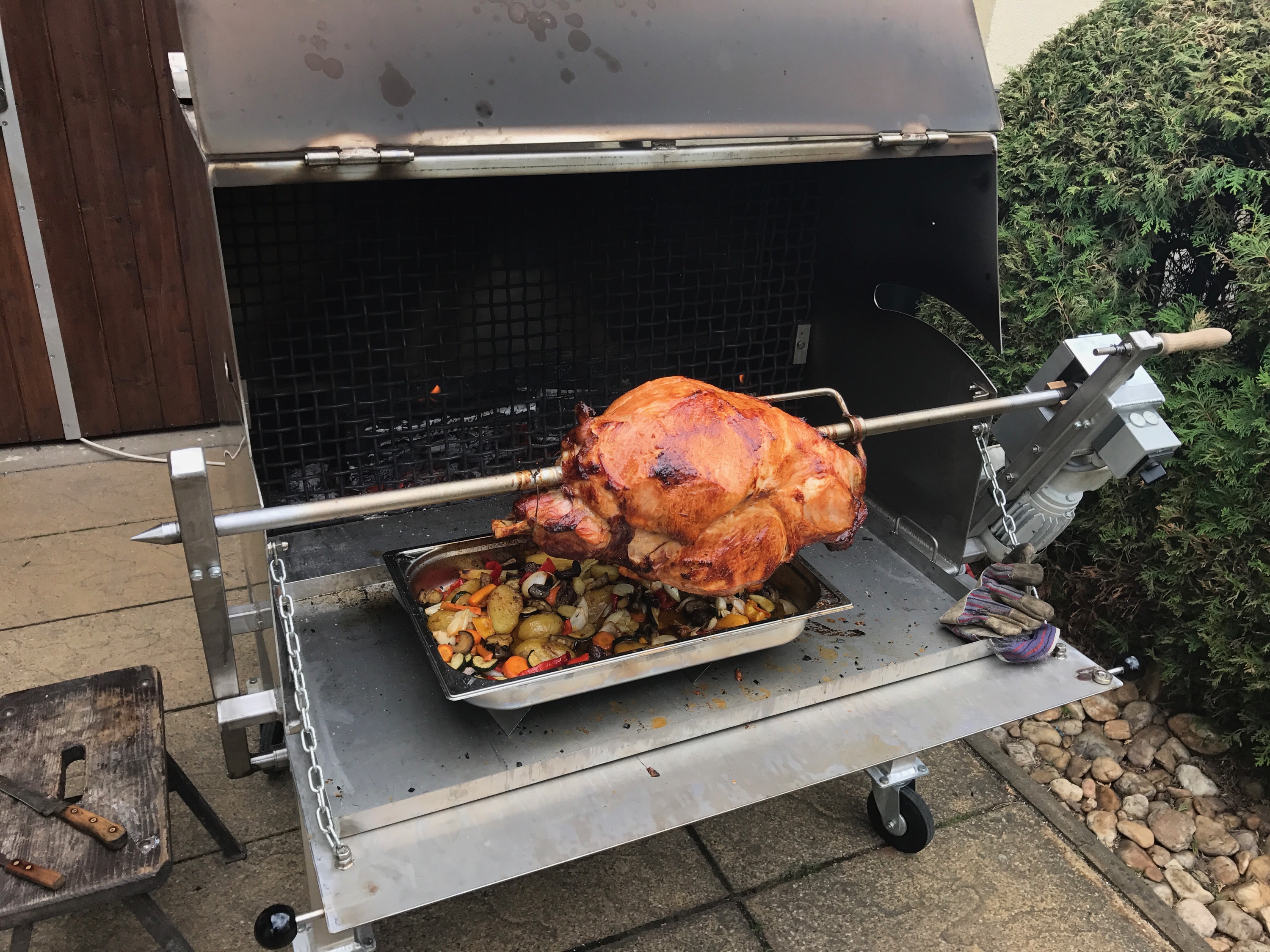

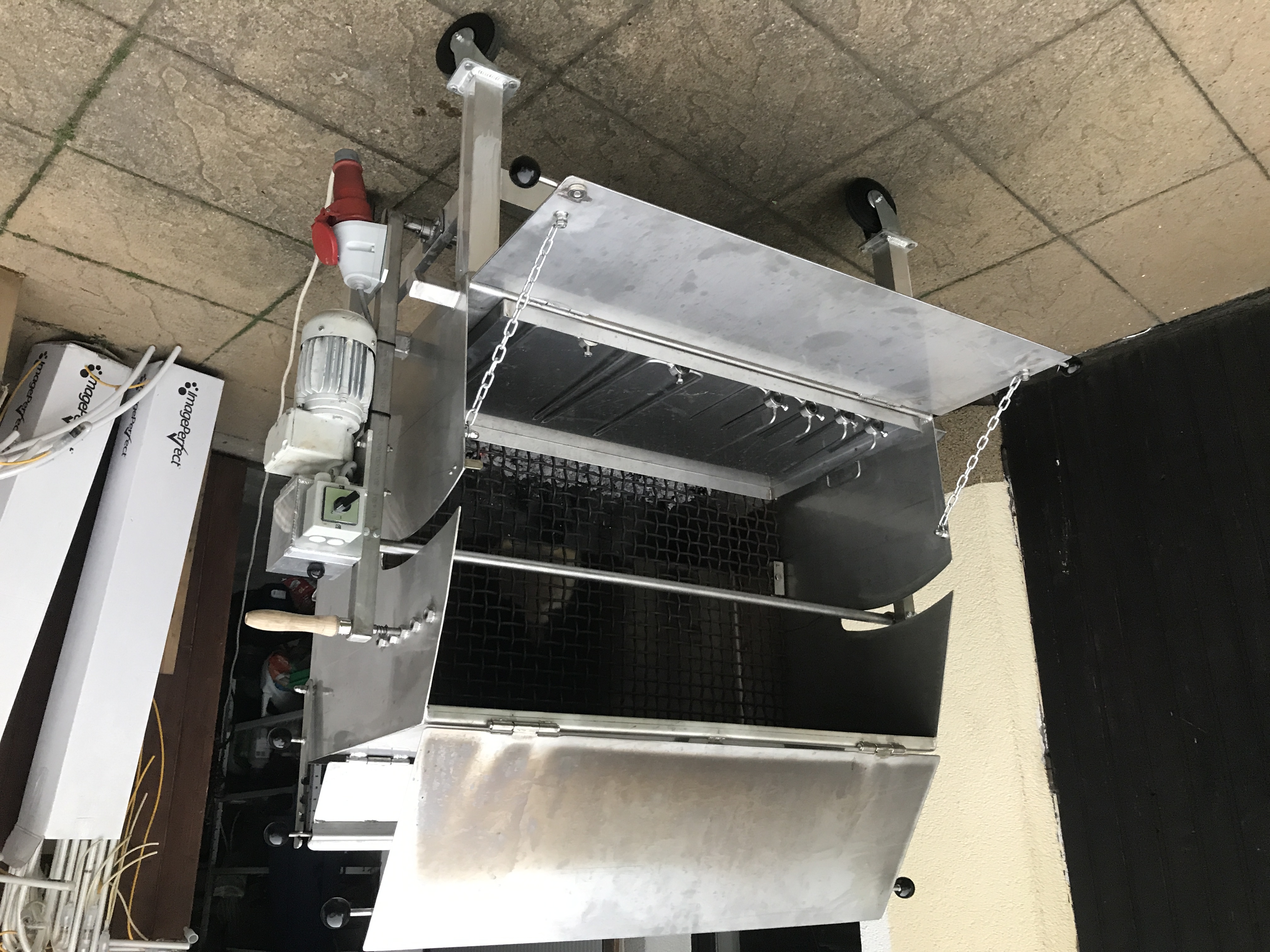

Vyklápěcí gril na kejtu, kuřata, krocana a tak. Motor s převodovkou s dvěma šnekovými převody a nad tím v hliníkové krabičce ještě můj převod 2:1 kuželovými koly, aby výsledné otáčky byly cca. 2,5/min. Všechno z trojky nerezu, podvozek svařen z hliníku, v topeništi dole jsou ještě litinové pláty ze starých kamen. Držátka jehly bronzová. :D
Už proběhla i zkouška. :twisted: :D

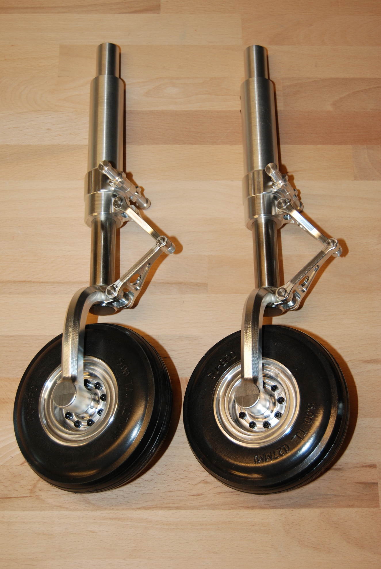

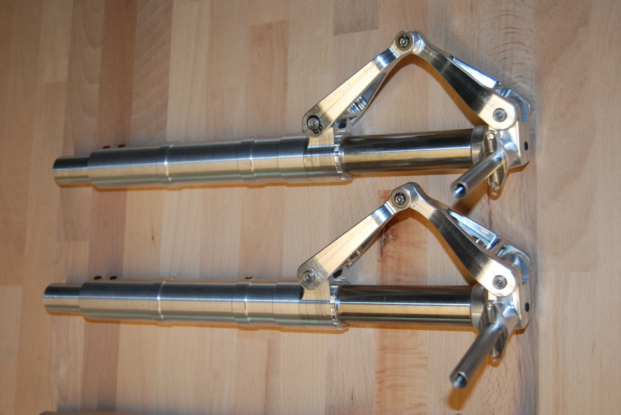

Dokončené sady podvozků na Eurofightery
Příspěvky: 7192
29. 6. 2017, 6:14
Martinhora píše:Dokončené sady podvozků na Eurofightery
Ty seš teda drak . To je fakt nádherná profi práce , ostatně jako vždy .
Martinhora
Příspěvky: 1011
Bydliště: Rokycany
29. 6. 2017, 8:46

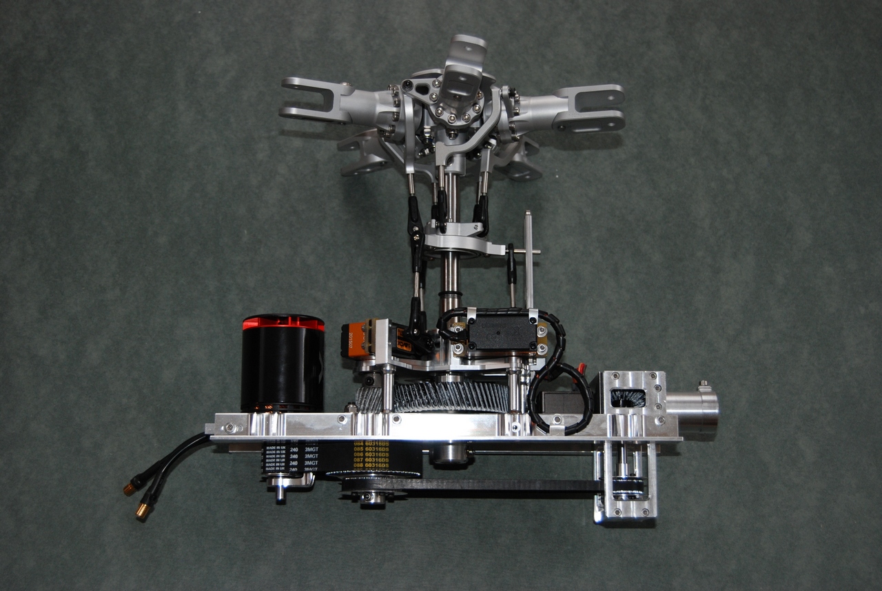

Ono je to už většinou na jedno brdo ... Ze začátku bylo vymejšlení jak co obrobit a hlavně uchytit - teď už je to sranda. Spíš mě ale teď baví dělat mechaniky a převodovky do helin :D Je tam použito pár dílů (které se nevyplatí vyrábět) od firmy SAB - s jejich písemným souhlasem - hlavně ozubená kola. Zbytek je můj návrh a vývoj - vše již plně a těžce otestováno v provozu.https://www.youtube.com/watch?v=_5ELXtTWG1g Mám z toho poměrně velkou radost - bohužel to oceňují hlavně ve světě ....
