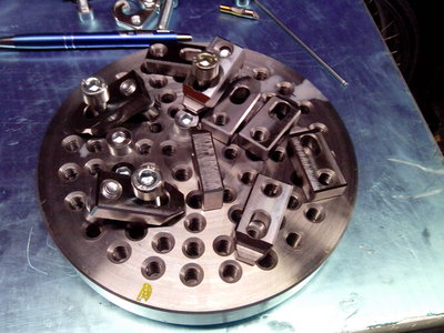

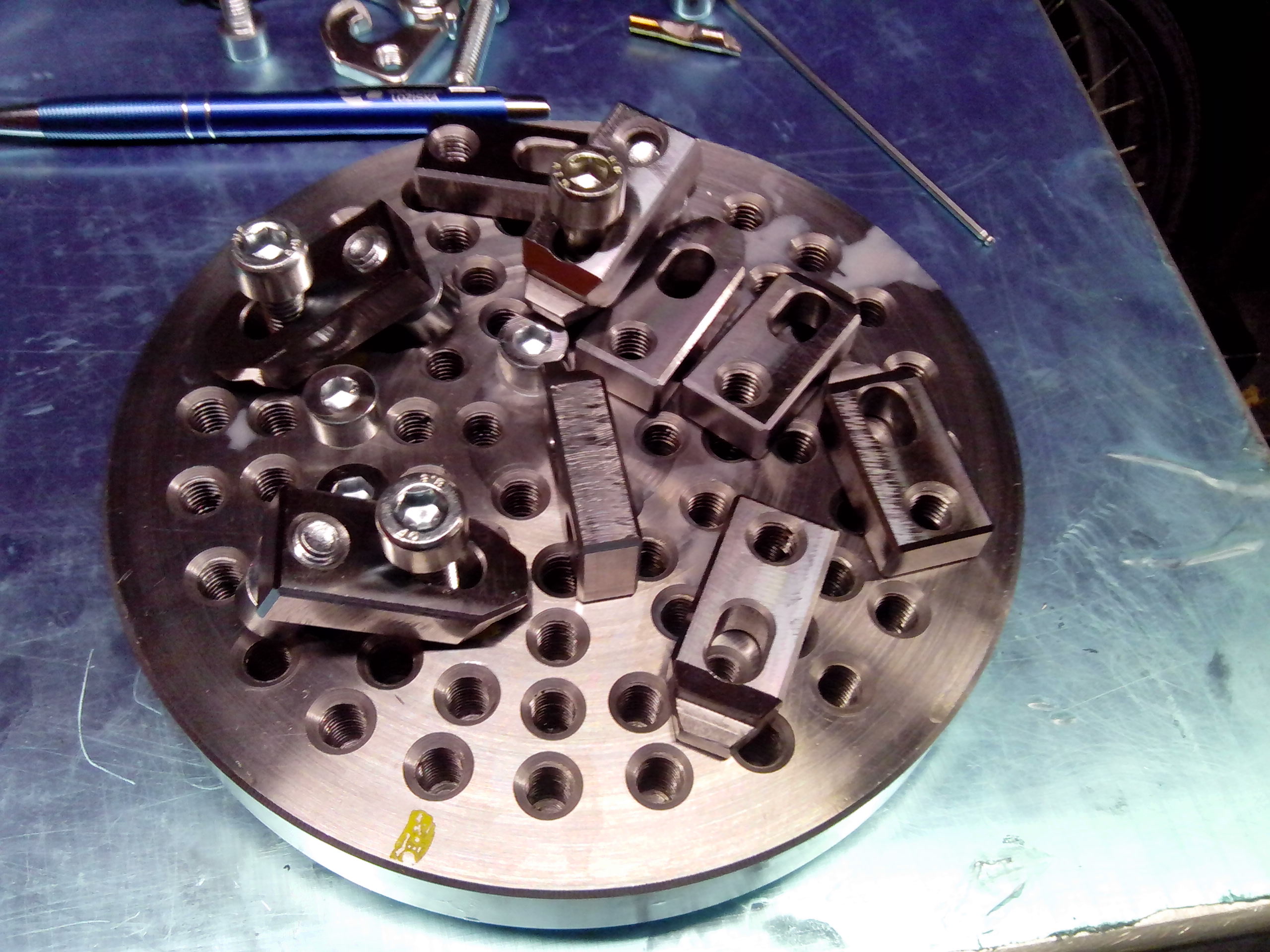

Včera dokončenie upínacej dosky s úpinkami na sústruh.
Příspěvky: 7640
Příspěvek 16. 7. 2017, 8:27
to taky vypadá na pěknou práci
Jak je to černěno?

Příspěvek 16. 7. 2017, 11:30
Nie, nie je to čiernené. Asi to skresľuje bo fotené telefónom.

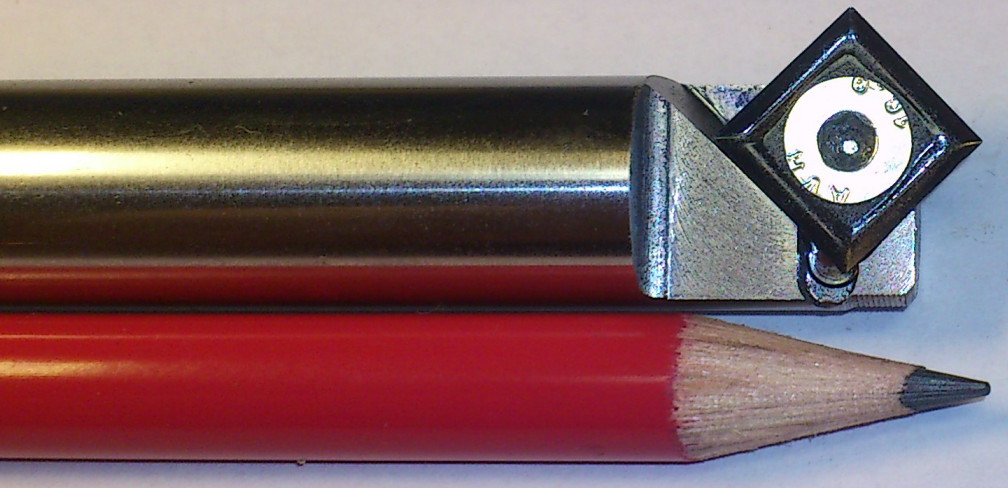

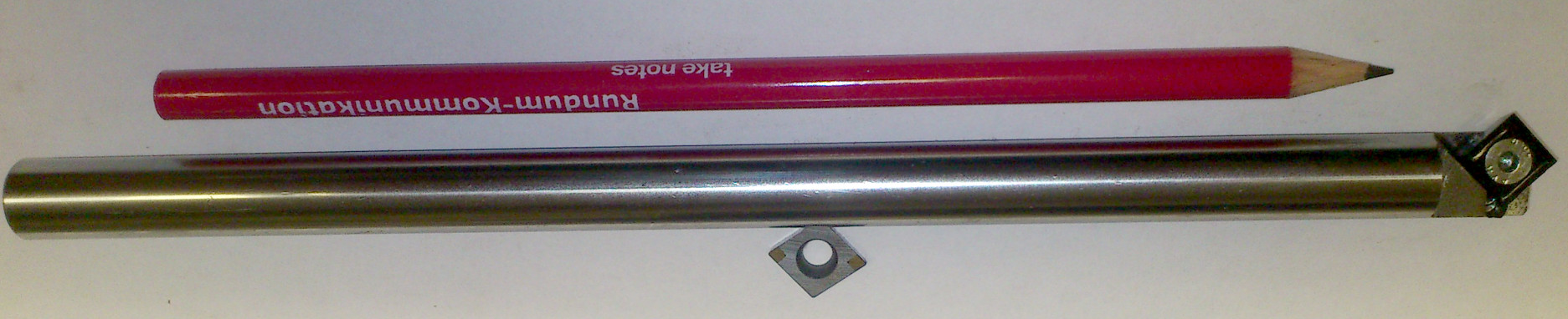

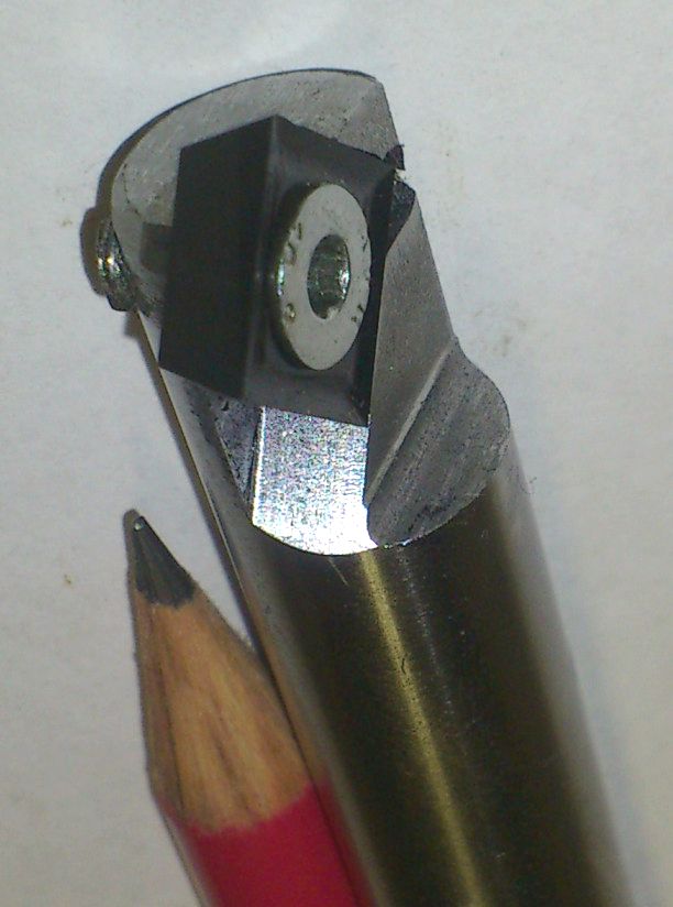

trocha bastlení ... nožík ø12 na (plasty + AL + nerez) - na srážení (i zpětné) hran 45°v otvorech (dlouhé provedení)

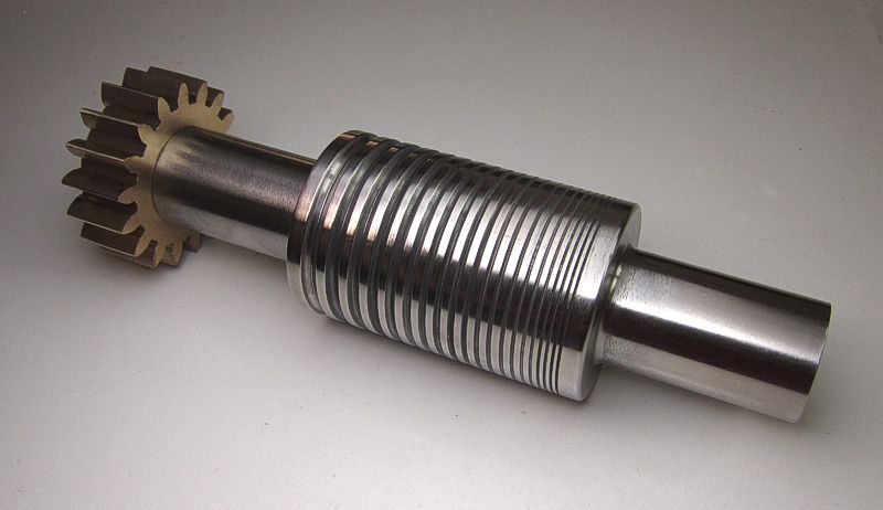

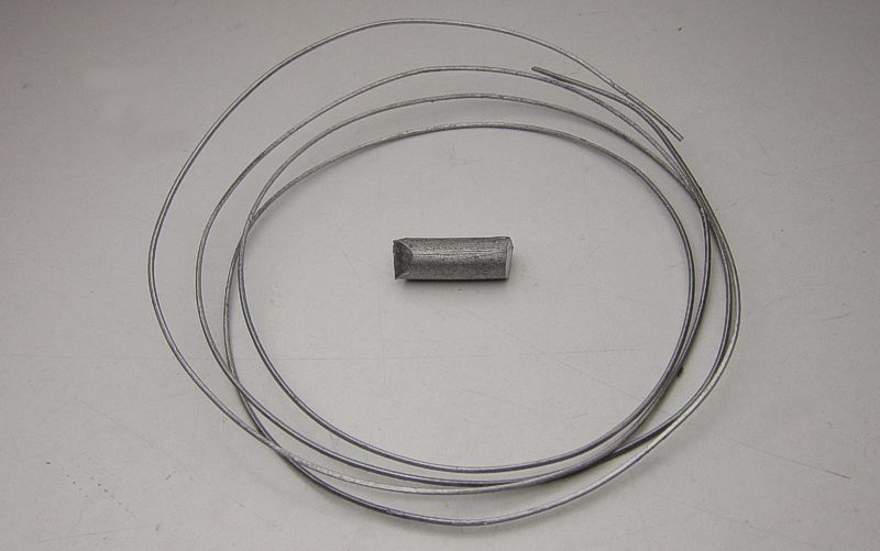

Tak jsem dodělal i druhý válec na tu válcnu http://www.c-n-c.cz/viewtopic.php?f=7&t=24441
Materiál opět 19436, kaleno, popouštěno… Při tom ohřevu se to trochu prohnulo, tak byl boj to správně vybrousit. Na zkoušku jsem válcoval 1cm dlouhý Al drát o průměru 4mm a nakonec jsem skončil na délce 65cm a čtvercovém profilu cca 0,45x0,45mm, takže asi dobrý :D

Příspěvek 25. 7. 2017, 8:27
Myslíš jak točím klikou a přehazuji stále se prodlužující drát z většího otvoru do menšího? Tak to nemám a asi ho ani natáčet nebudu :roll:

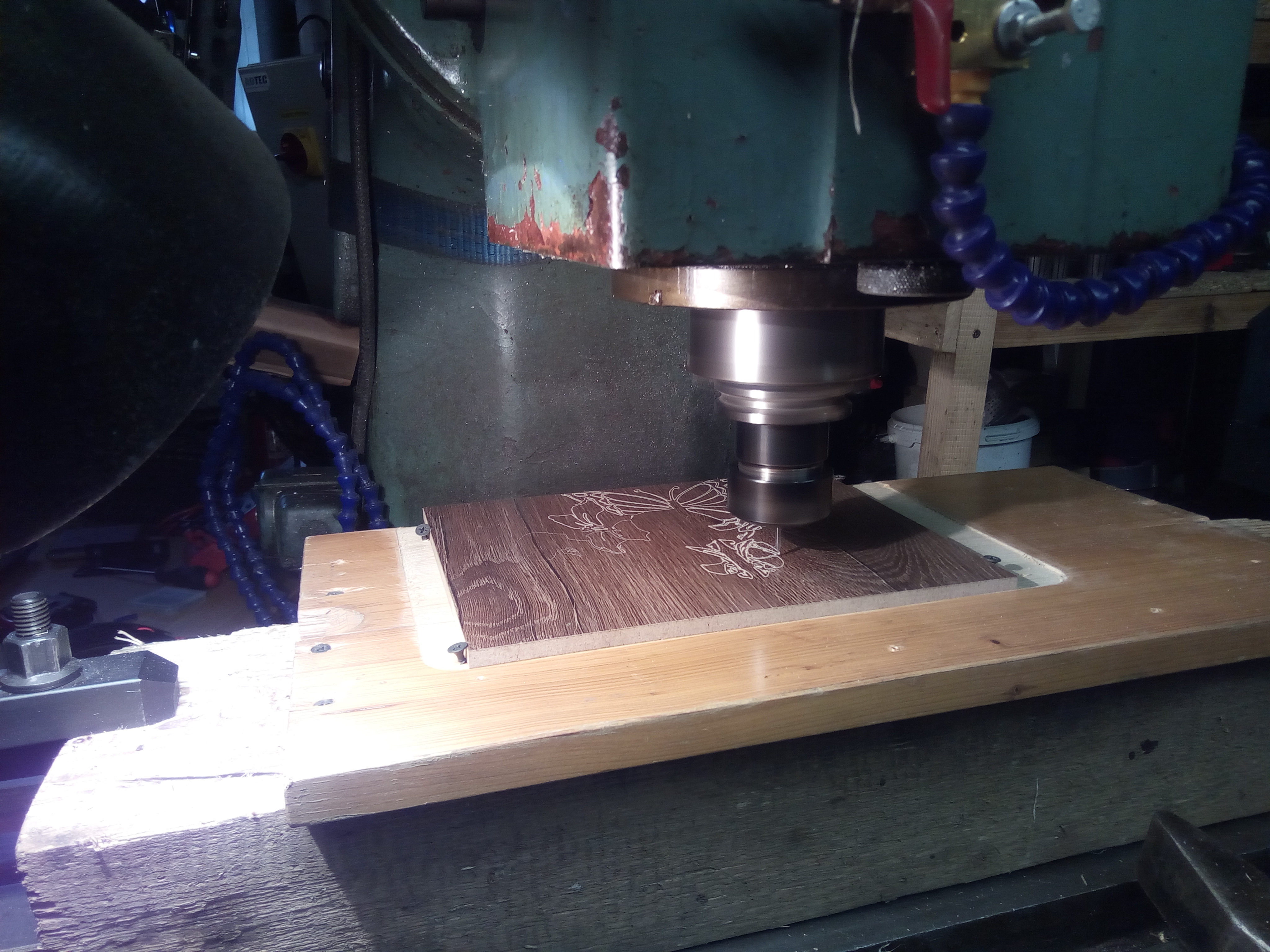

Trochu to zde oživím :)
Není to sice z dneška, spíš z posledního týdne.

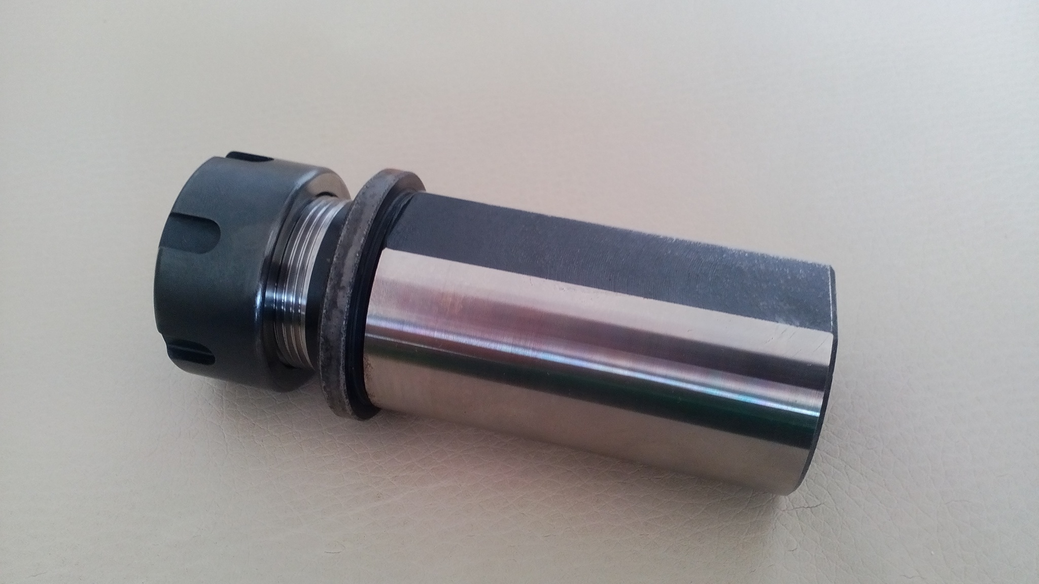

Před nějakou dobou jsem si dovezl kalící pícku a protože bylo třeba jí provětrat, přišlo na projekt kleštinový upínač .
Konkrétně se jedná o upínač weldon 40 pro kleštiny ER25
Upínač je vyrobený z materiálu 19312, zakalený a následně na dvakrát popouštěný na tvrdost 61 HRC.
Finální obrobení CNC soustruh a CBN nástroje.

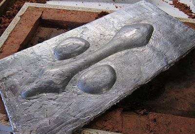

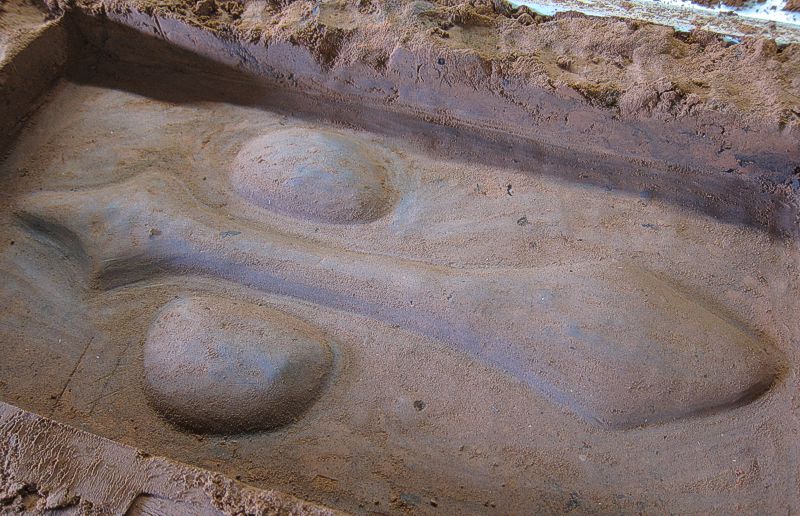

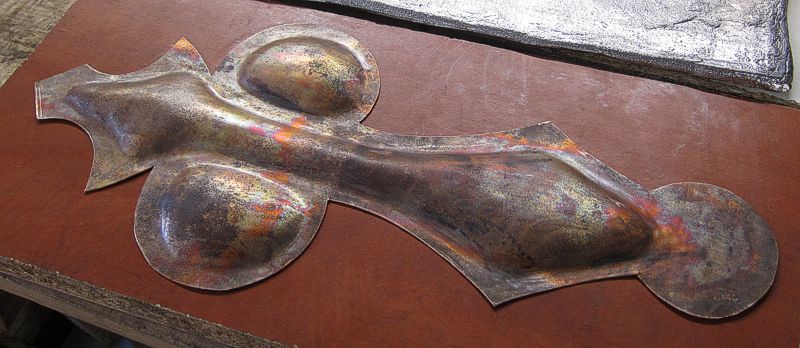

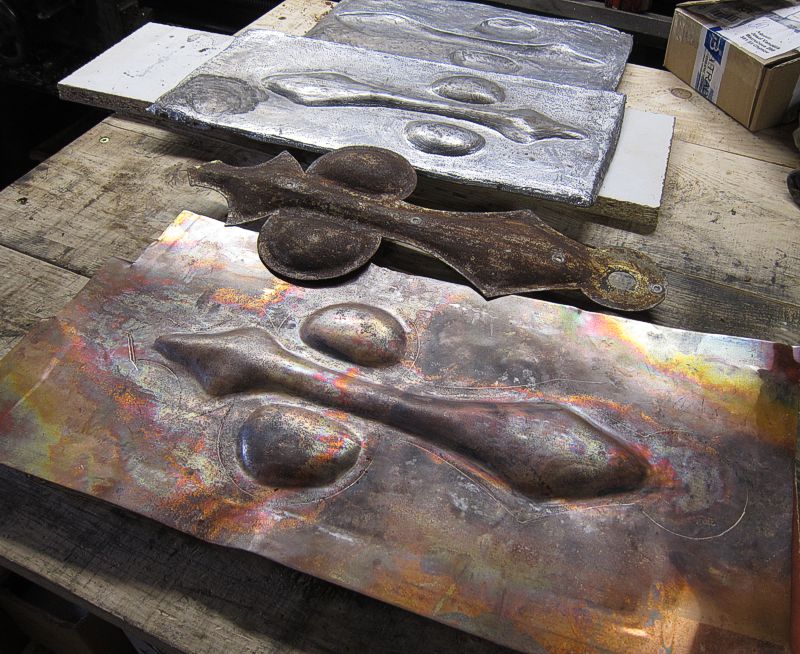

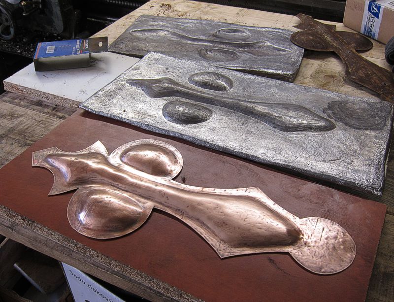

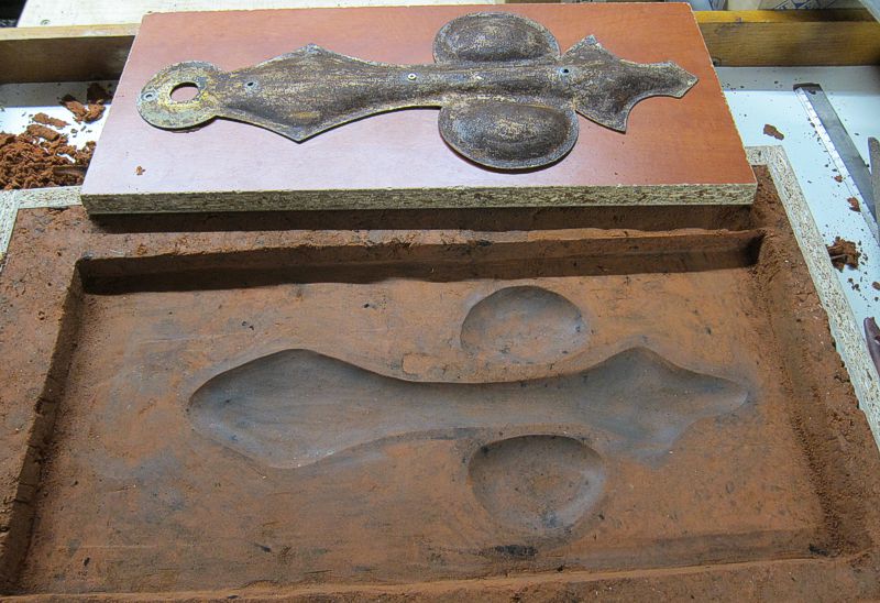

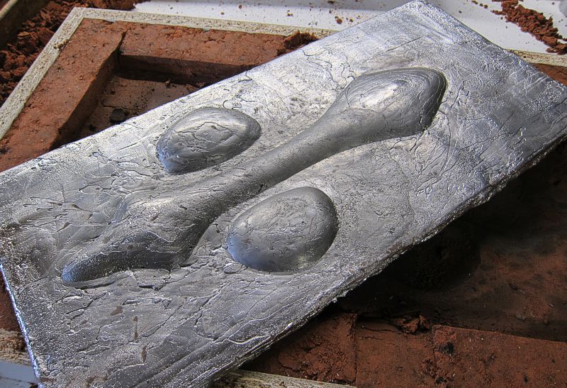

Zase něco pro hodináře, tentokrát rafičky na věž.
Originál jsem zaformátoval do písku a odlil kopyto z olova. Ze stejného materiálu udělal i negativ a použil to jako lisovací šablonu pro vyžíhaný měděný plech.
Zbytek plechu na kopytu doladila gumová palička. Ještě si to bude hodinář brousit, barvit a pak zlatit. :D

Příspěvek 14. 8. 2017, 9:36
Nádherný postup ..
tak pak ještě hotové rafie
a také na věži prosím
pradědeček byl věžným v Soběslavi to máš kousek si ji prohlédnout :wink:
