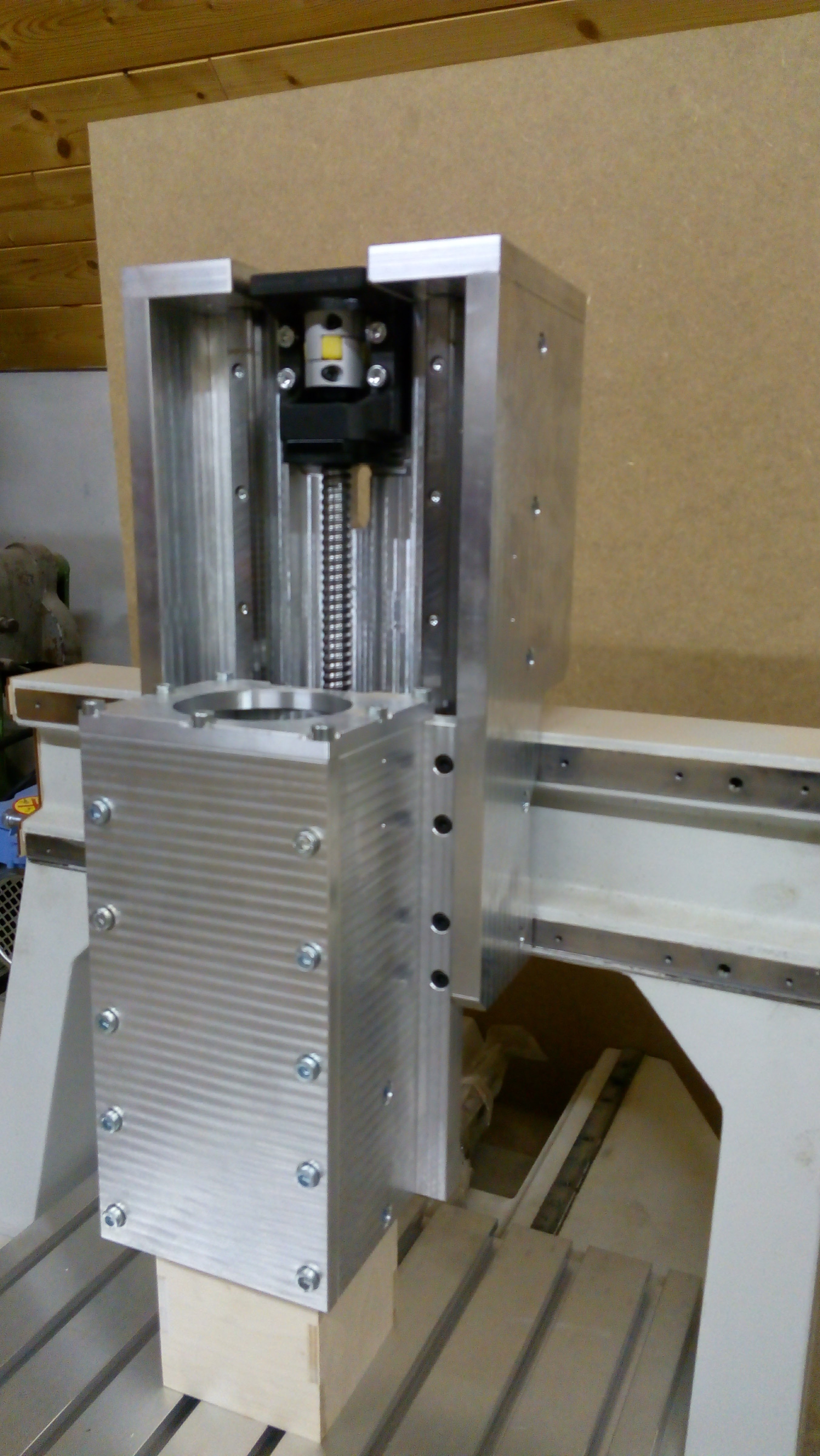

Tak po dlouhé době jsem se zase dohrabal k mojí nové frézce .
Ještě nějaké drobnosti a zetko bude hotovo .

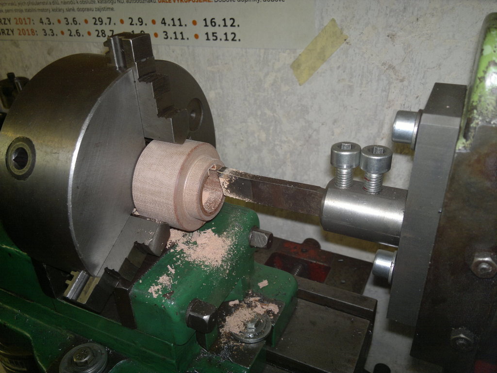

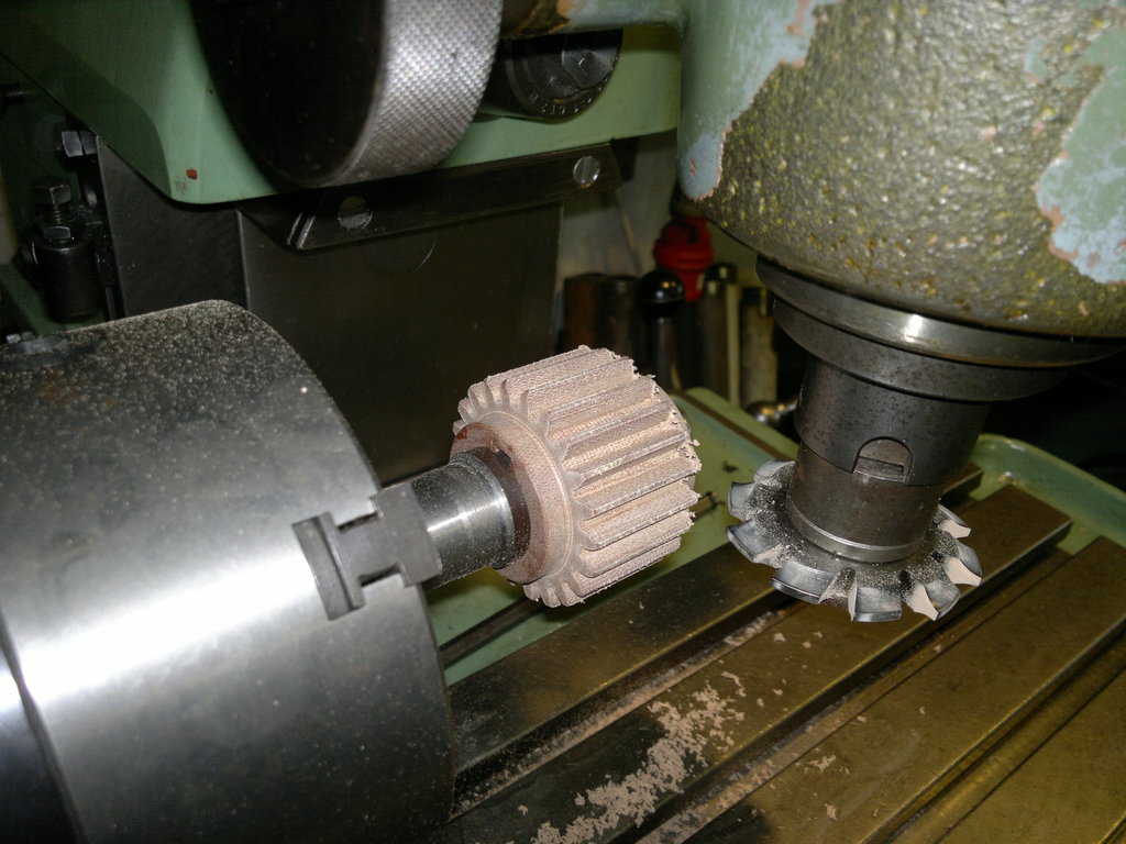

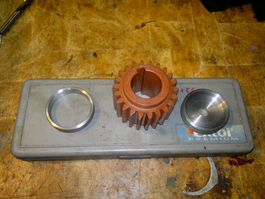

Kolečko do frézky, modul 2.5, 22 zubů, textit.
Příspěvky: 10277
Příspěvek 25. 9. 2017, 7:59
a do čeho je ??

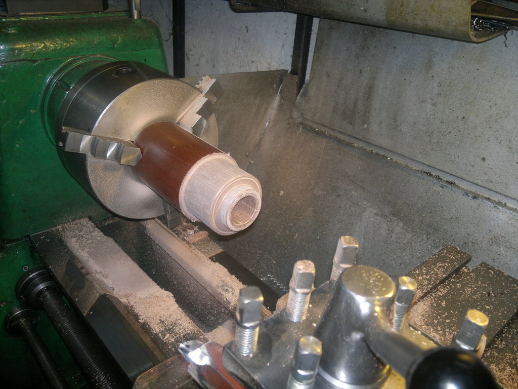

Zbýňa píše:Kolečko do frézky, modul 2.5, 22 zubů, textit.
Jo,hezký. Ale jak koukám,tak je to dělaný z trubky nebo tyče..tam jsou blbě vlákna toho hadru uvnitř,takže zuby při namáhání krásně odpadají :?

Příspěvek 25. 9. 2017, 8:26
david.1 píše:
Přesně - nejhorší, co lze při výrobě ozubeného kola z textitu udělat - vyrobit to z tyče místo z desky :shock:

Příspěvek 25. 9. 2017, 8:44
Bohužel je to tak. Ještě, že jsem nechal stroje nastavený . Takovýhle záludnosti ... zlatá ocel :) Bohužel to musí být snadnějc rozlámatelný.

Příspěvky: 7205
Příspěvek 25. 9. 2017, 9:21
Zbýňa píše:Bohužel je to tak. Ještě, že jsem nechal stroje nastavený . Takovýhle záludnosti ... zlatá ocel :) Bohužel to musí být snadnějc rozlámatelný.
použij nějaký plast Pom C , a podobné bude to tišší snese to víc , ale když bude třeba tak povolí ,

Příspěvek 25. 9. 2017, 9:29
packa píše:
To neznám, dík za tip. Budu teďka zkoušet plast co používáme na výrobu prototypovejch lisovacích vercajků. Obchodní název toho co bereme je rakutool.

Příspěvek 27. 9. 2017, 8:59
milan584 píše:
david.1 píše:
Nojo,jenže ono z tý desky by to někdo musel vyřezat/odvrtat/vodně vypaprskovat a to je práce-takhle je to jednodušší.Jó poradit,to dokážu,ale dělat něco -to jsem čím dál tím línější-asi už stárnu nebo mi vyhořívá osobnost..
