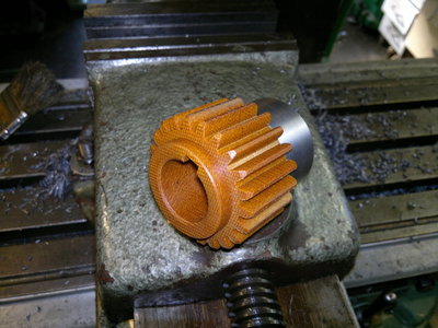

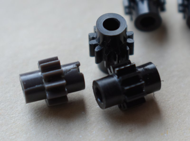

Dnešní, vlastně už včerejší odvalování..... ozubená kola na opravu modelu lokomotivy Brawa, modul 0,5 - 12 zubů, černý ertacetal.

To musí být strašně veliké - nevidím tu velkou sirku. :D

... to jo dvoudenní práce a dáš to do krabičky od Antiperlí :D .. moc pěkné

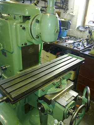

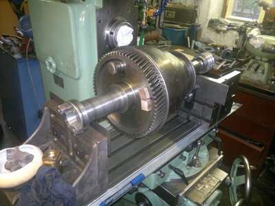

Vyvážení vřetene frézky, abych mohl používat vyšší otáčky. Dopadlo bezvadně, frézka běží jak elektromotor :lol:
Nové kolečko, tentokrát z desky. :) Tohle je náhradní, jedno už maká.

Pěkné. Co to je prosím za frézku?
Zbýňa
Příspěvky: 2141
Registrován: 3. 9. 2010, 8:45
Bydliště: Čelákovice
20. 10. 2017, 8:16
Je to stará Volmanka ze Žebráku určitě předválečná a předchůdkyně FU80. Měl jsem dřív ještě jednu velice podobnou, ale menší. Hlava je naroubovaná z F2U. Podélněj a příčnej posuv, v horizontálu ISO40, ve vertikále ISO30, minimum kurvítek :)

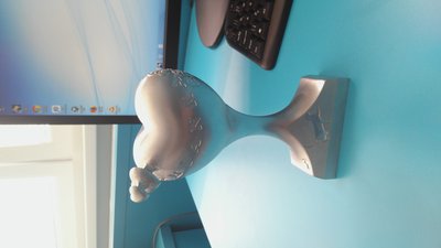

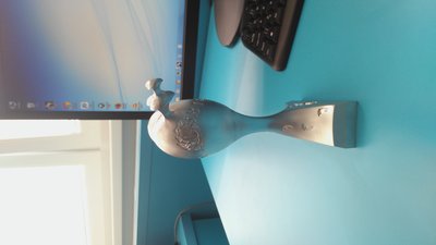

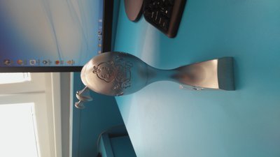

Keď v práci je nedostatok práce :D
Mojím dievčatkám

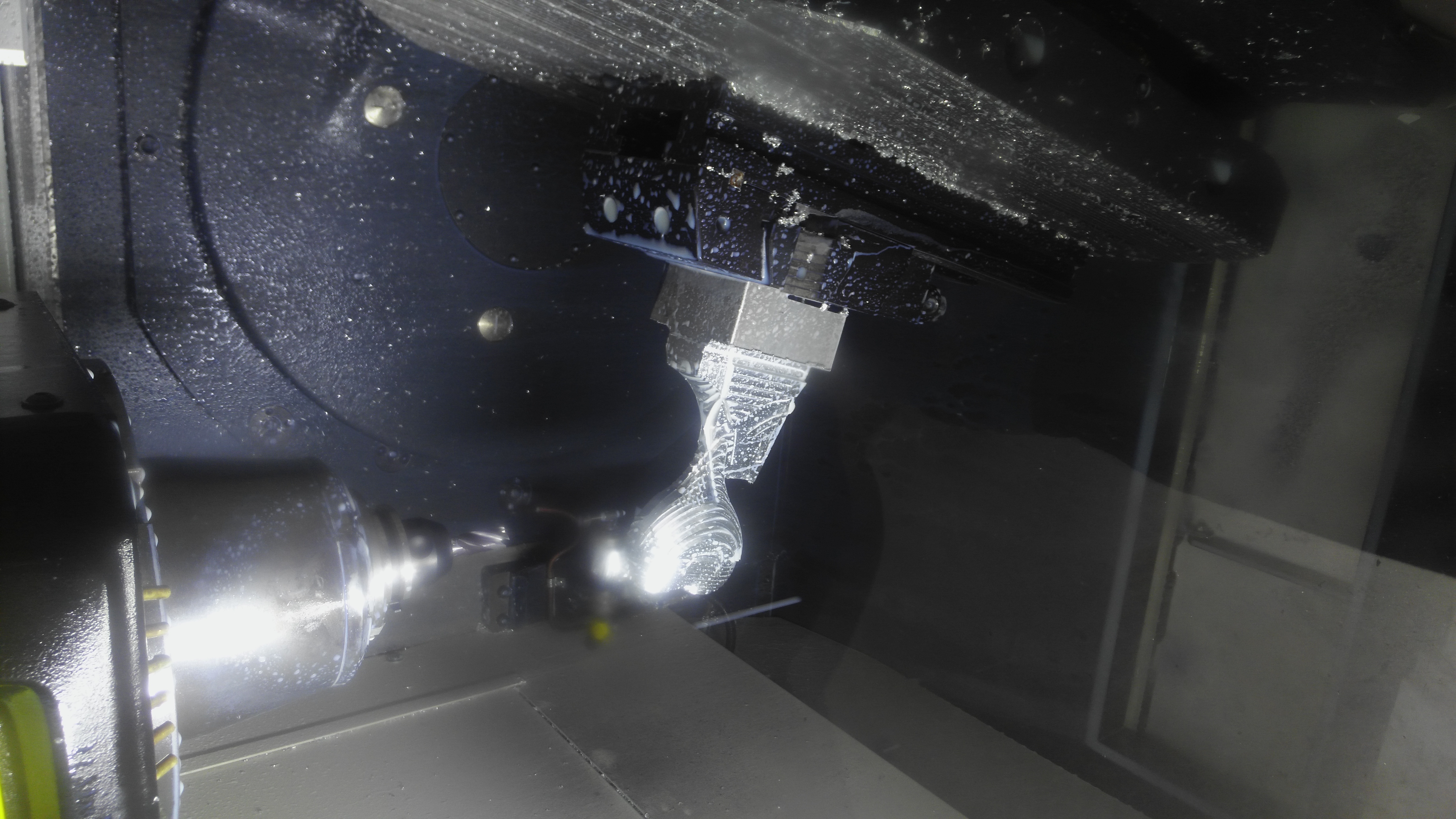

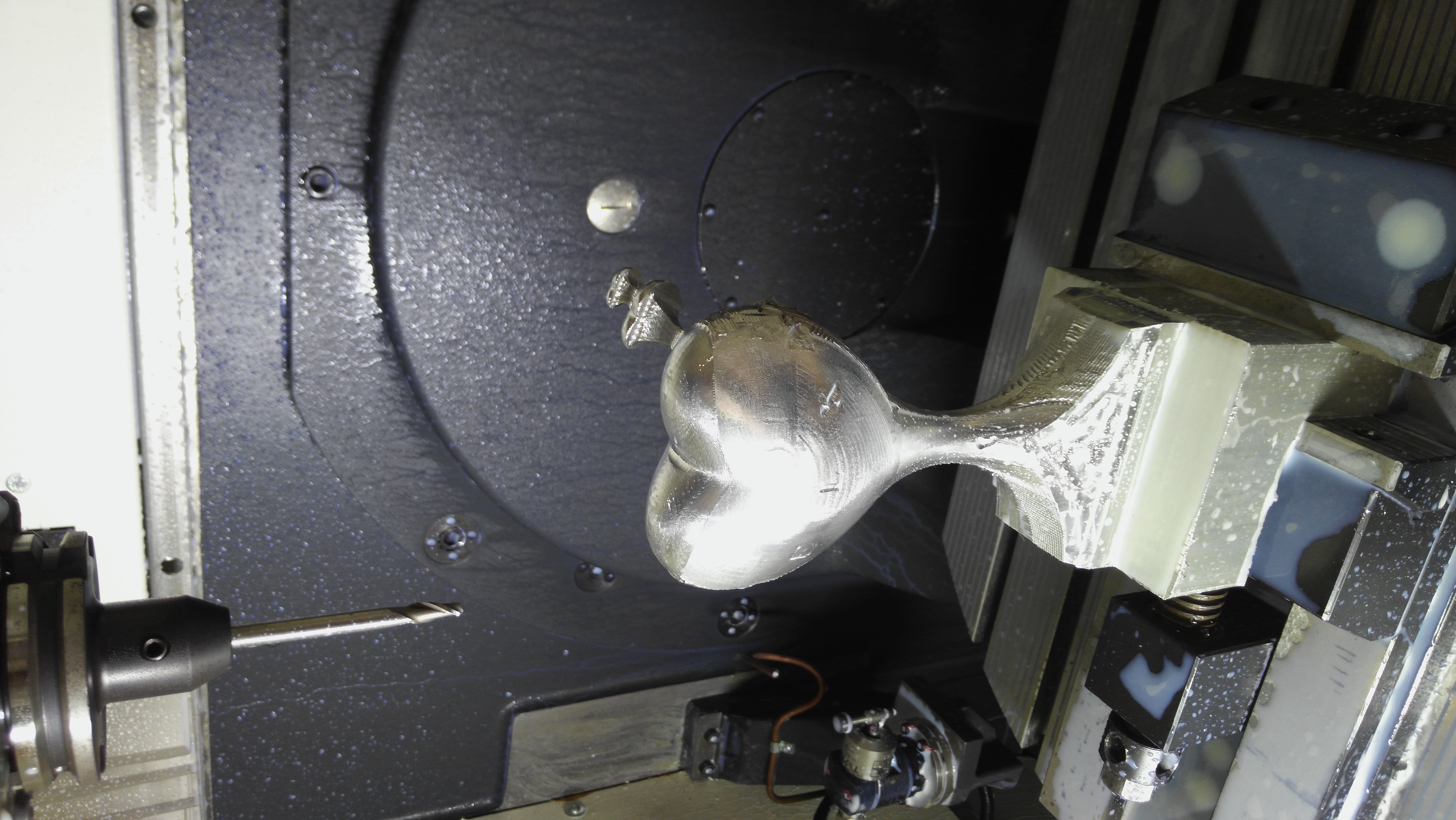

zas neco pro veteranisty, kolecko D400
