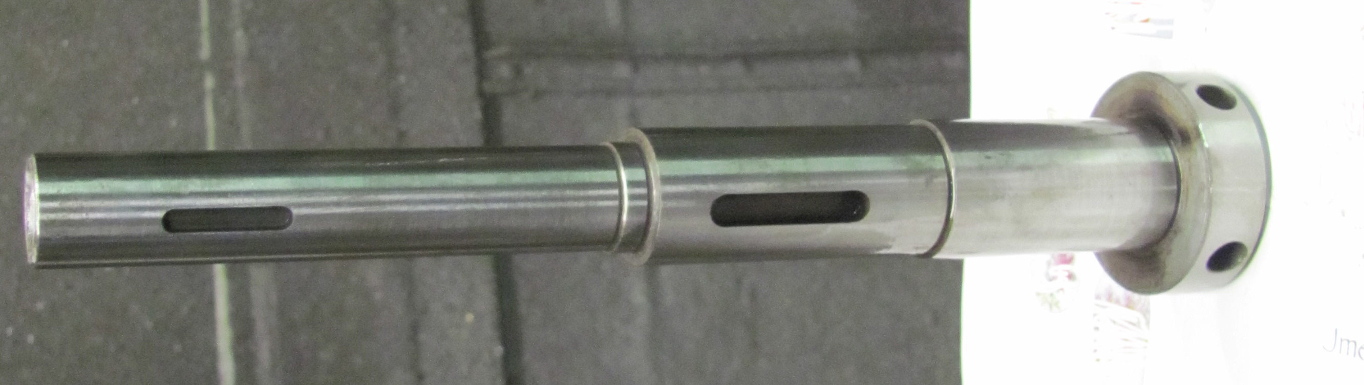

origosch
Příspěvky: 1286
Bydliště: Kladno
7. 2. 2014, 4:51

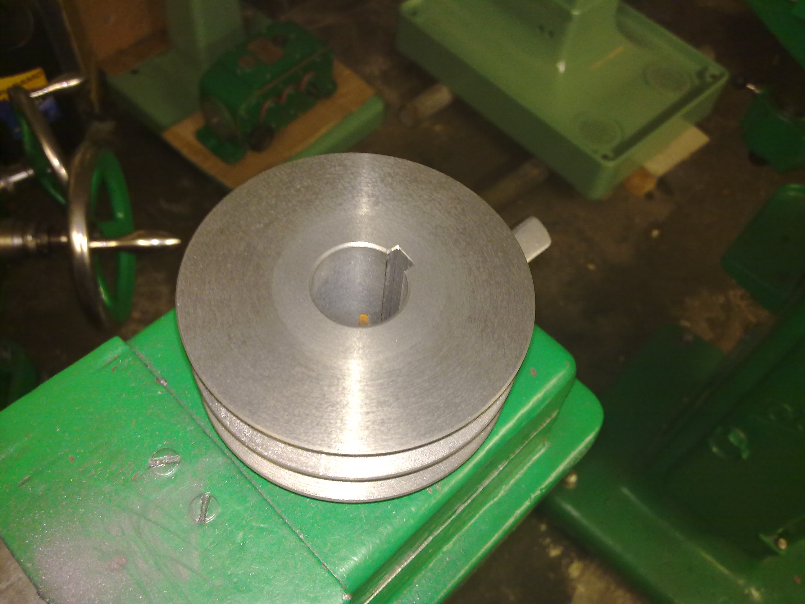

Dneska jsem konečně dodělal vřeteno do vertíkální hlavy, ke které se nedochovalo.
Příspěvky: 9540
7. 2. 2014, 5:02
hezké, hezké!
Pepa z depa
Příspěvky: 1779
7. 2. 2014, 5:20
mazel, paráda

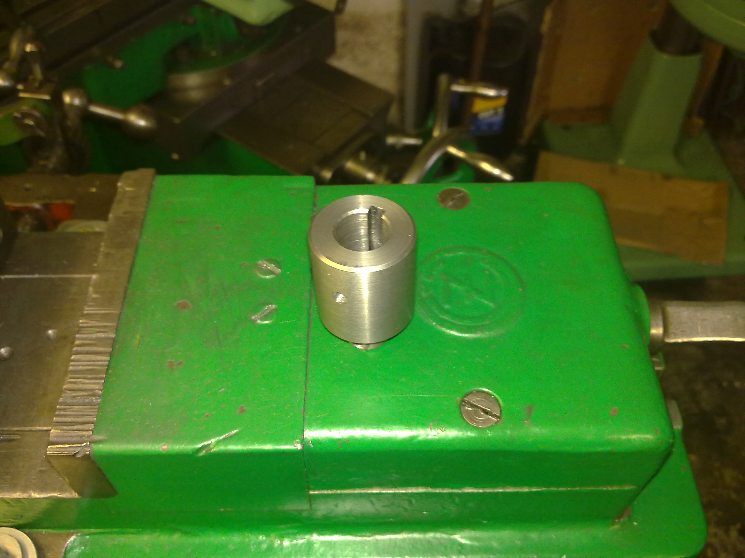

Zbýňa
Příspěvky: 2173
Registrován: 3. 9. 2010, 8:45
Bydliště: Čelákovice
7. 2. 2014, 5:46
Za mě řemenice na Deckela.

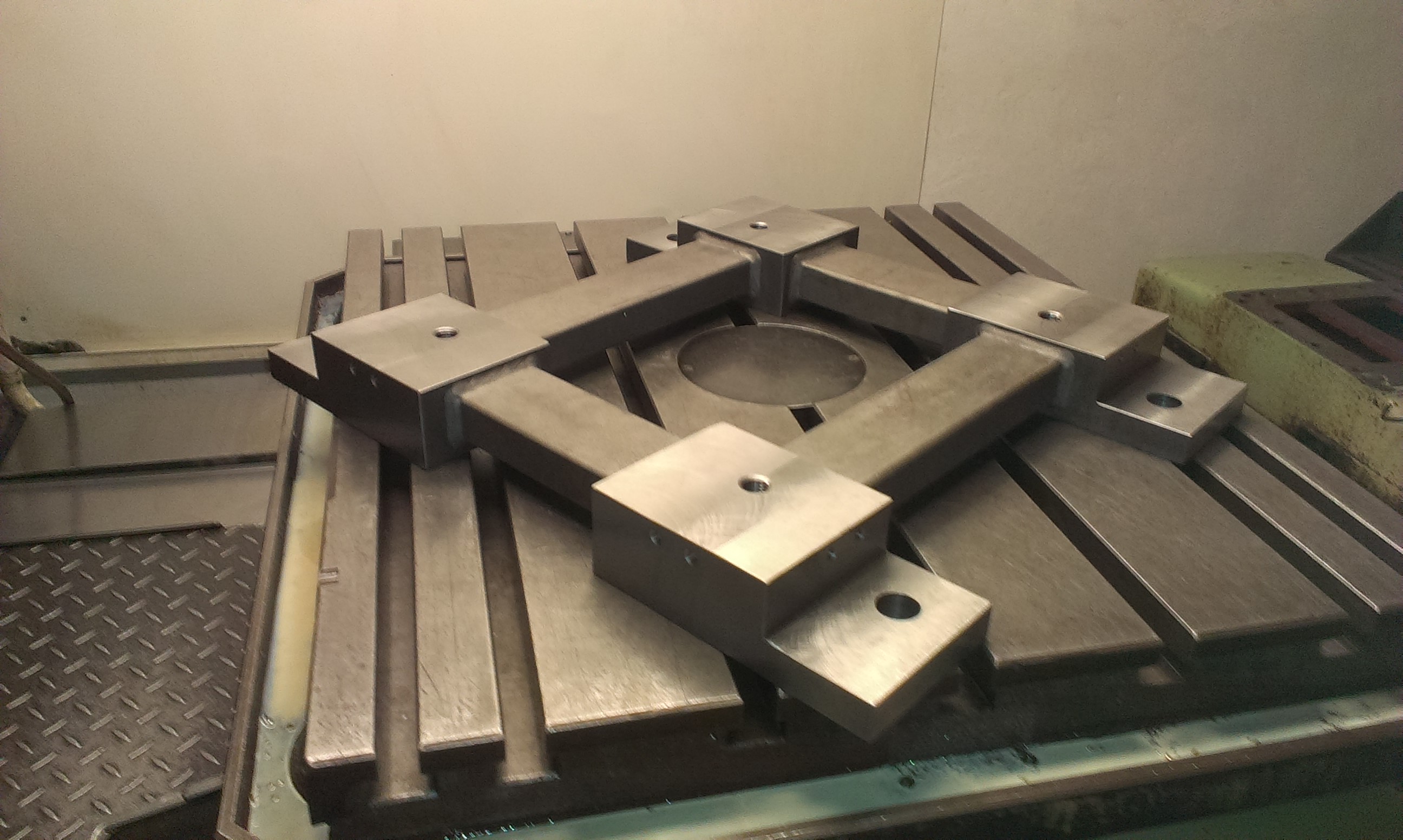

Zbýňa
Příspěvky: 2173
16. 2. 2014, 2:26

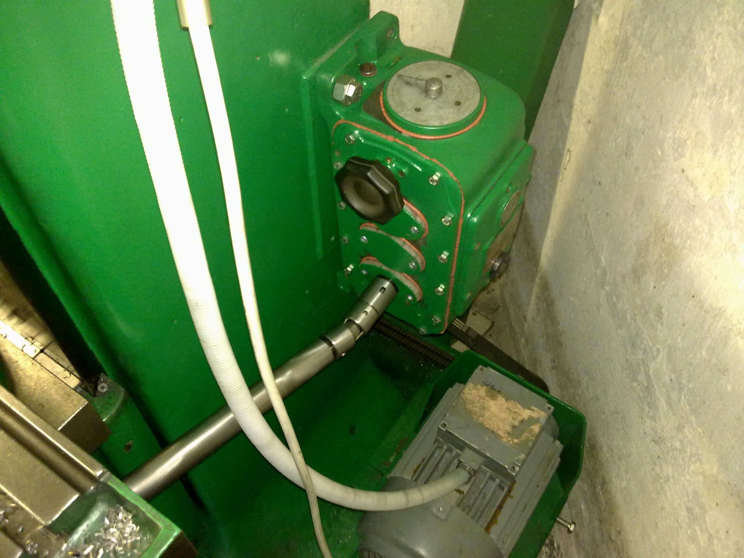

Dneska proběhlo propojení hnací tyče a variátoru na posuvy u frézky pomocí jednoduché spojky.

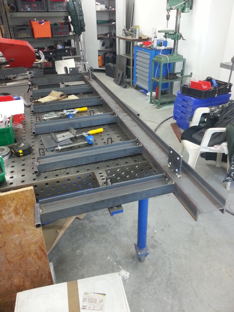

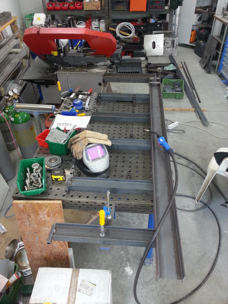

Bobes
Příspěvky: 99
Registrován: 5. 6. 2007, 6:05
8. 3. 2014, 10:07

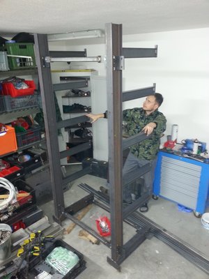

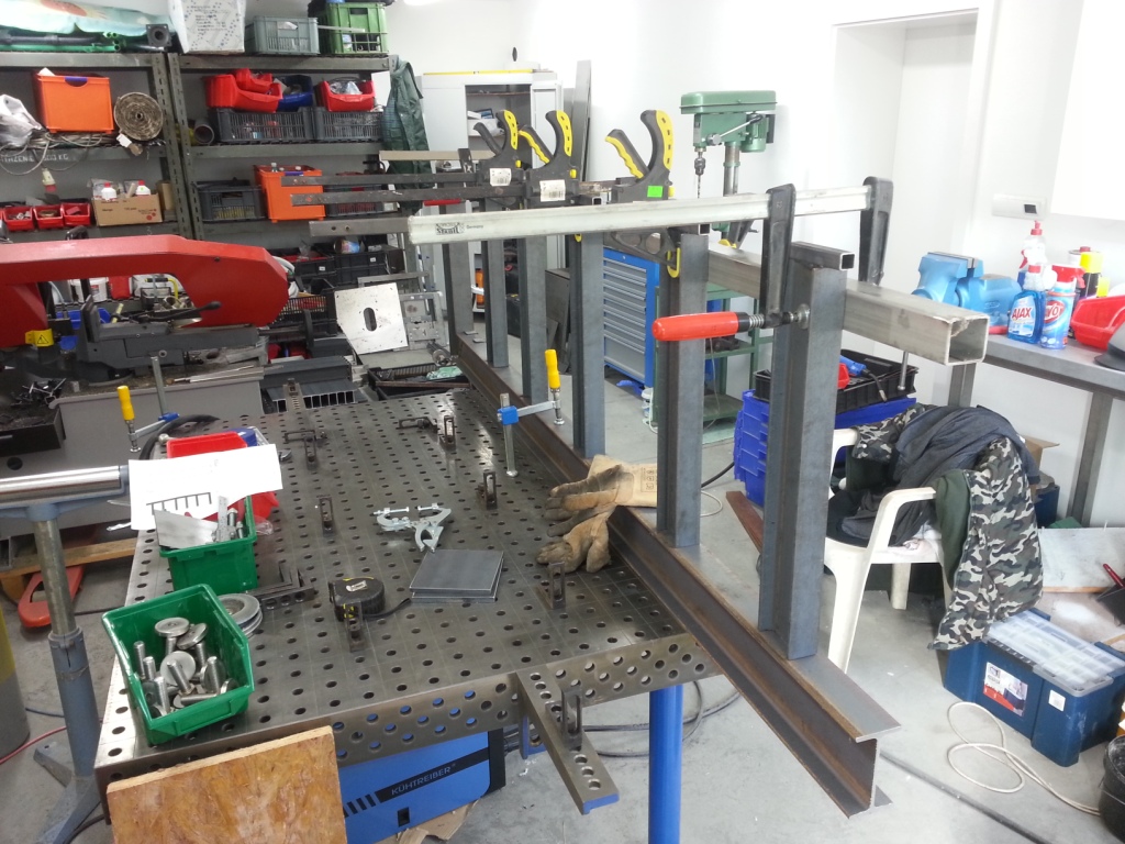

Ja som sa rozhodol poupratovat dielnu. Zacal som tym, ze som si priviezol cca pol tony Iciek a zacal som si zvarat konzolovy regal. Este spravim zavetrenie zadnej a spodnej casti a mam prvy segment hotovy.
PS: Tymto pozdravujem krasavca na poslednej foto, ktory ma prisiel navstivit s prosbou o privarenie jednej nerezovej M8 maticky (robota na minutku) a nasledne mi dve hodiny pomahal pri polohovani zvarencov.

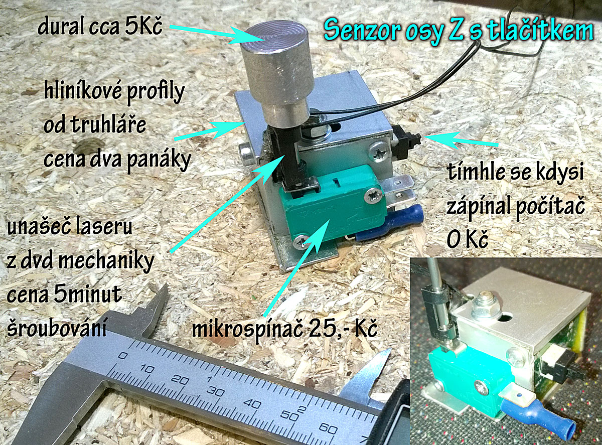

včera jsem bastlil senzor osy Z obšlahnutý tady z fóra, přišlo mi to jako super nápad na zkoušku, za ty prachy :D
P.S. Frézkou jsem na to nešáhnul, takže je to opravdu ruční Bastl .. ještě zakrytuji a hotovo

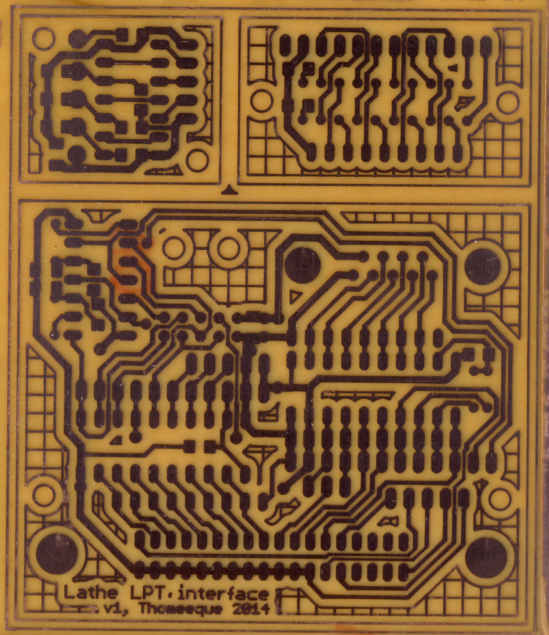

Příspěvky: 9540
12. 3. 2014, 11:14
Teď ještě trefit díry (poprvý to zkoušim takto, do teď jsem kreslil i vrtal před leptánim (na jedno upnutí), ale to má svý mínusy, zmáknout to takto by bylo lepší).. Brou, T.
Pepa z depa
Příspěvky: 1779
13. 3. 2014, 6:18
pěkný, to bych chtěl jednou umět ... pak ukaž, jak jsi to trefil :D
Příspěvky: 9540
13. 3. 2014, 2:16
Pepa z depa píše:pěkný, to bych chtěl jednou umět ...
Dík, nejsou to žádný kouzla (jenom čáry, haha) ;)
Pepa z depa píše:pak ukaž, jak jsi to trefil :D
Jasně, zkusim možná už dneska..
T.
