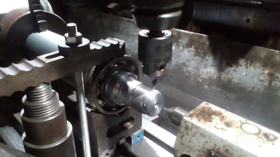

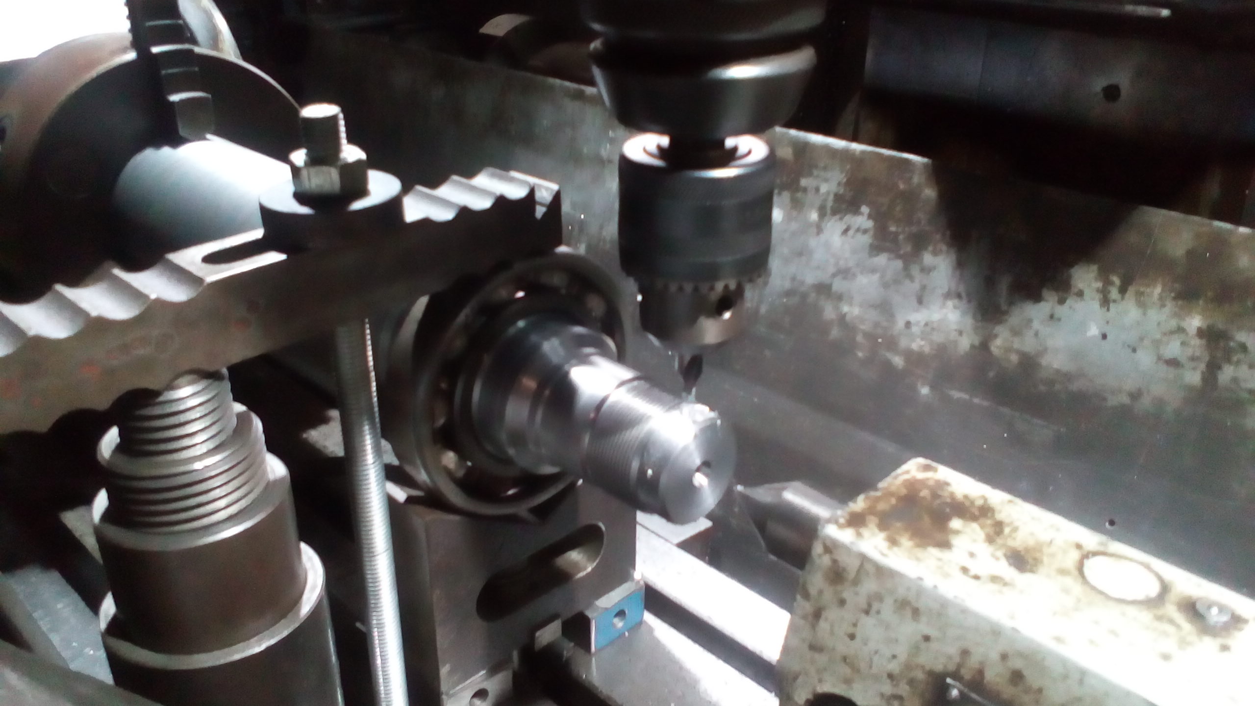

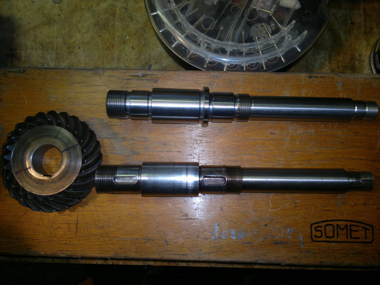

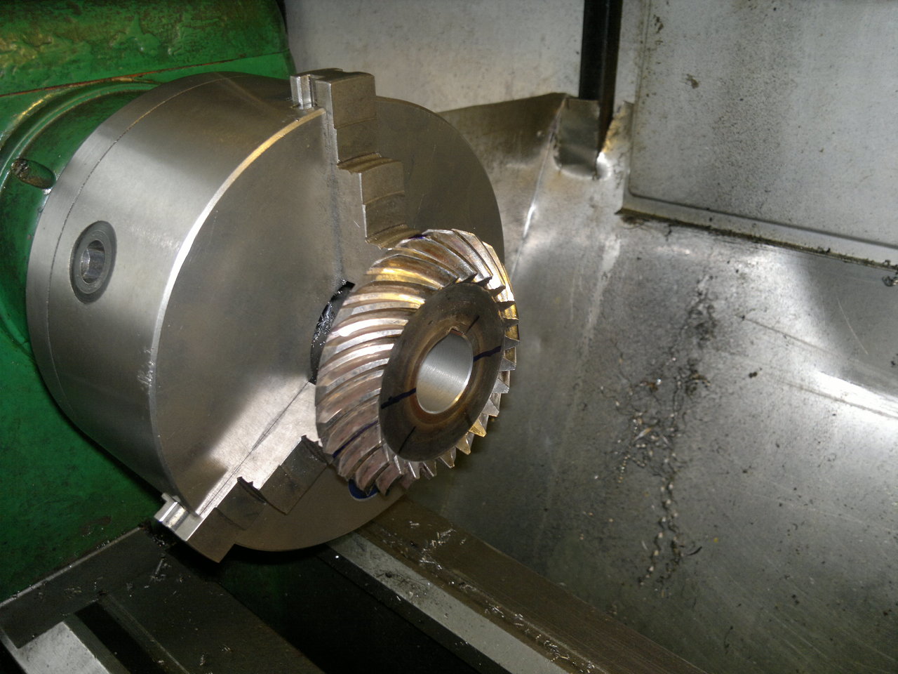

Nová hřídel s mírnými úpravami do vertikální hlavy na frézku FNC25. Ještě brousit, frézovat drážky a vyšťouchat novou drážku do kola. U původního kola byla díra přetočena na větší.

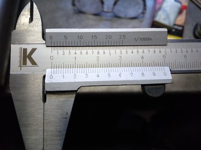

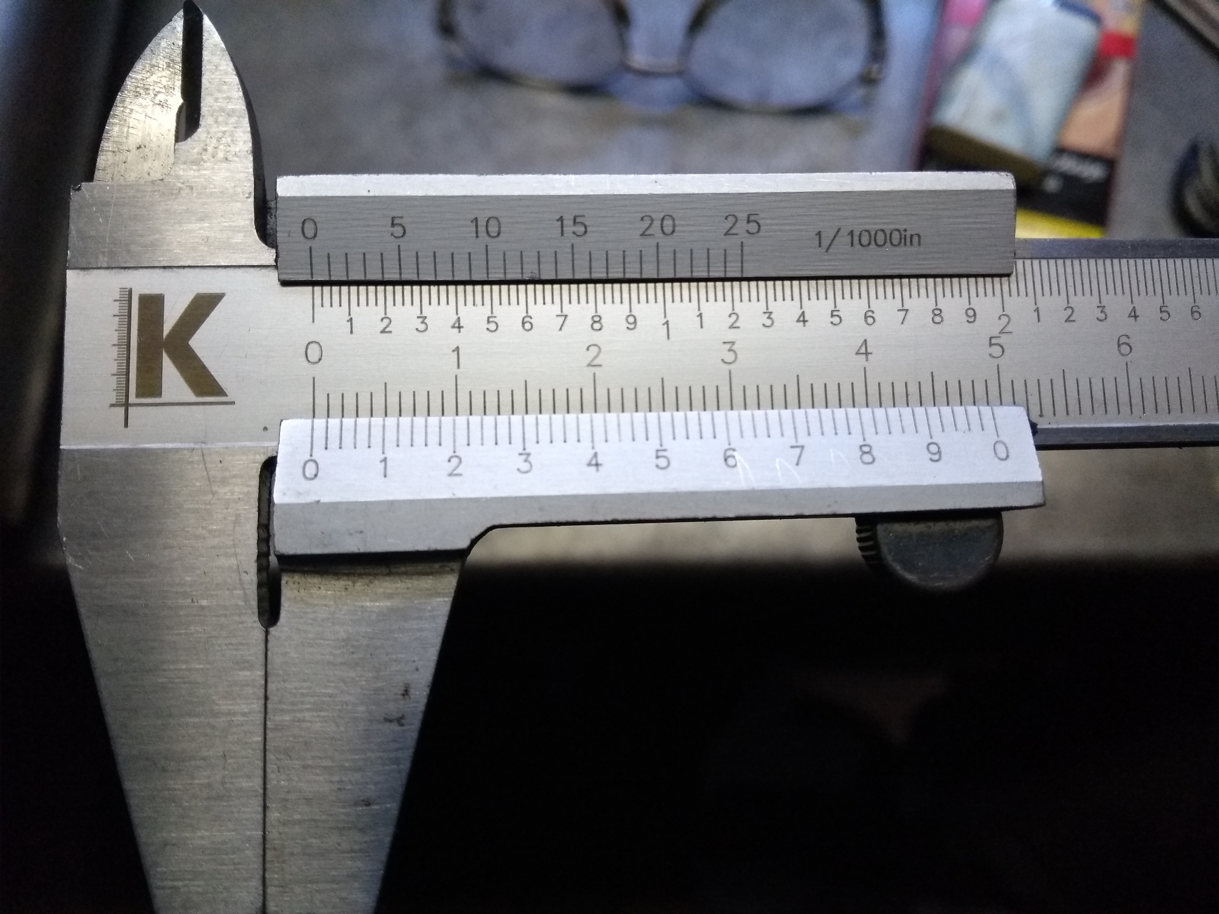

Ďalšia položka vyškrtnutá zo zoznamu projekty. ÁÁÁ kto vie odčítať palcový nónius na tejto posuvke? Keď zavadzia hrot a hlave sa nechce počítať otáčky.

Na posuvce je poněkud netypické odečítání v 1/1000 palce a v desítkové soustavě.
dělení hrubé 1"=10 x 0,1"
jemné 0,1"= 4 x 0,025 "
a nahoře 25 x 0,001"

:x Vďaka pánubohu, že tu máme milimetre

No to asi prepnem digitálnu na palce.

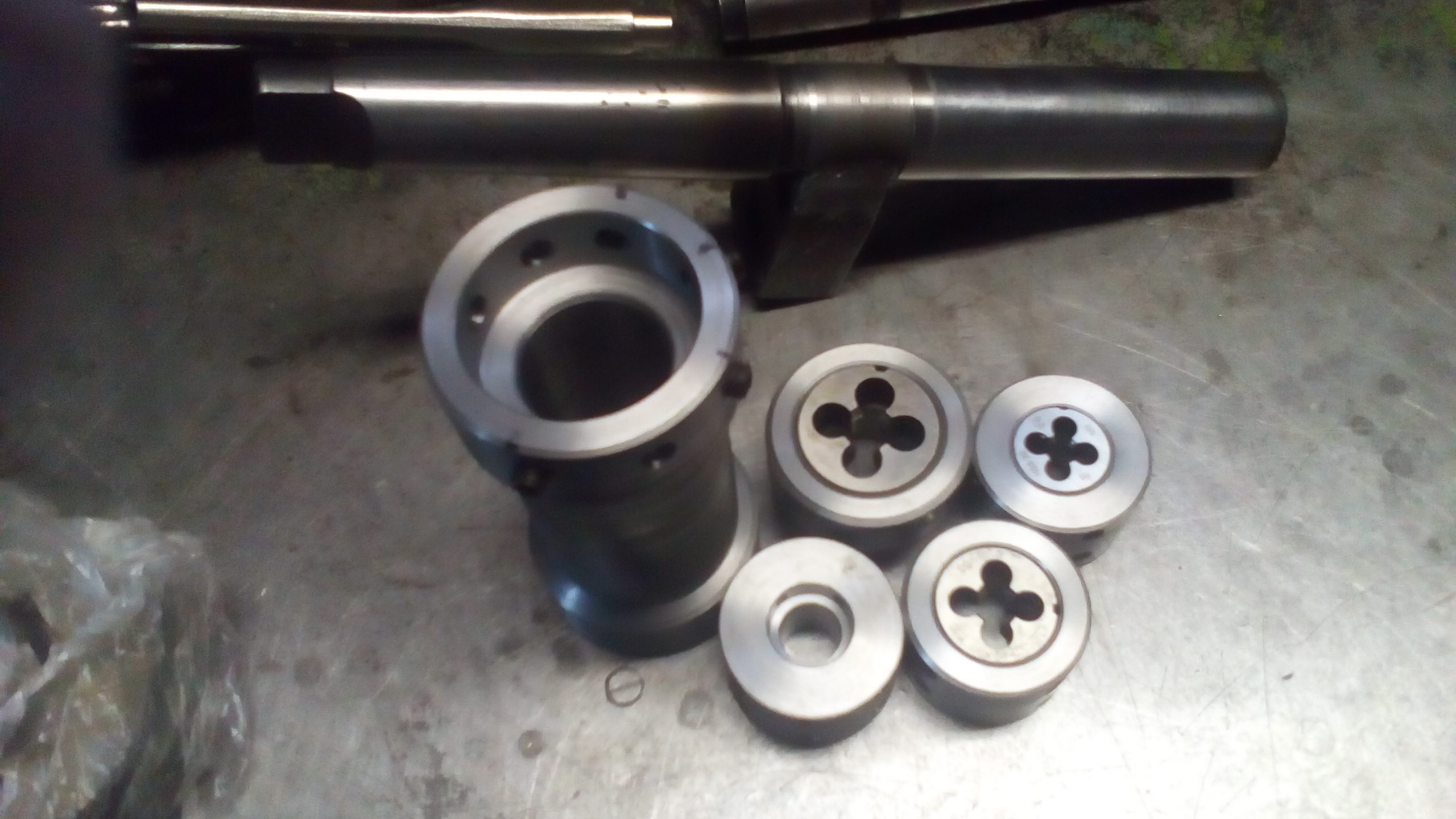

dnešní odpoledne jsem strávil čištěním paknšajby původně k soustruhu E1N ze stavu koule rezu do použitelné podoby
záměr byl dát ji na brusku nakulato 2UD
závit M40x4 je shodný, i středící pr. sedí
akorát že na brusce je ten závit levý a na soustruhu pravý :mrgreen: :mrgreen:

Ten pracovní vřeteník se u brusky ale točí doprava.
Příspěvky: 7640
Příspěvek 18. 3. 2018, 8:50
origosch píše:Ten pracovní vřeteník se u brusky ale točí doprava.
točí, stejně jako na soustruhu
jenže na brusce je obrobek, potažmo ta pakšajba, unášená kolíkem na vřeteni a závit je na vnitřním pouzdru s MK pro hrot který při použití hrotu stojí
když použiju univerzálku atd, musím to vnitřní pouzdro odblokovat, našroubovat na závit co je potřeba (paknšajbu) a unáší se to kolíkem z vřetene
tzn. vnitřní pouzdro vřeteníku se závitem je unášeno tou paknšajbou
proto je tam levý závit :D
(na rozdíl od na první pohled stejně uspořádaného soustruhu)
origosch
Příspěvky: 1287
Bydliště: Kladno
Příspěvek 18. 3. 2018, 10:10
Já mám Kameníčka, tam se to unáší taky za čudlík, ale je tam pravej závit. Tak, že by se to theoreticky mohlo povolovat. To se mi zatím nestalo. Ten pravej má tu výhodu, že když chci povolit univrzálku, tak zablokuju vřeteno, pustím motor a jenom držím univerzálku, která se pěkně sešroubuje.

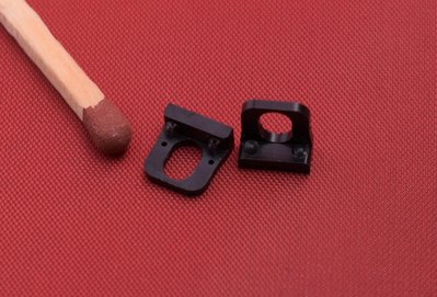

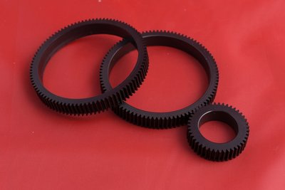

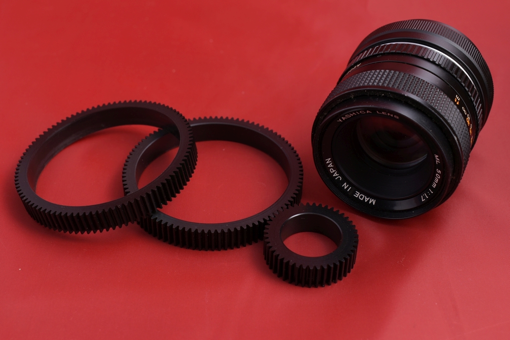

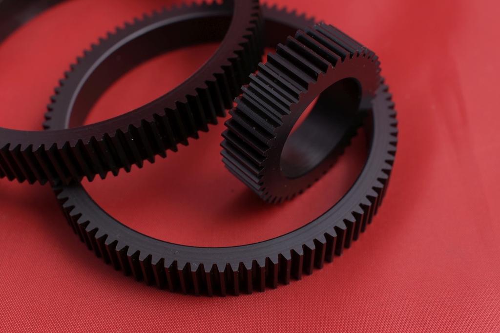

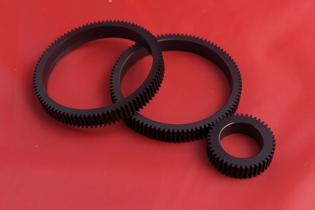

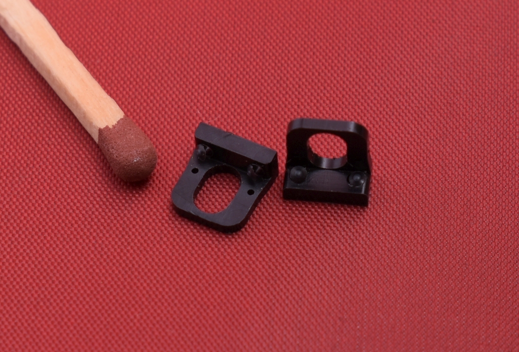

Trocha aktuálního bastlení a moje rozměrové paradoxy..... včera a předevčírem. Včera ozubená kola M0,8/93T pro objektivy ke kamerám na ostření pomocí follow focusu a předevčírem závěsy šnekových převodovek pro mašinky v měřítku 1/160 ... rozměr dílu je cca 6x6x3mm :wink:

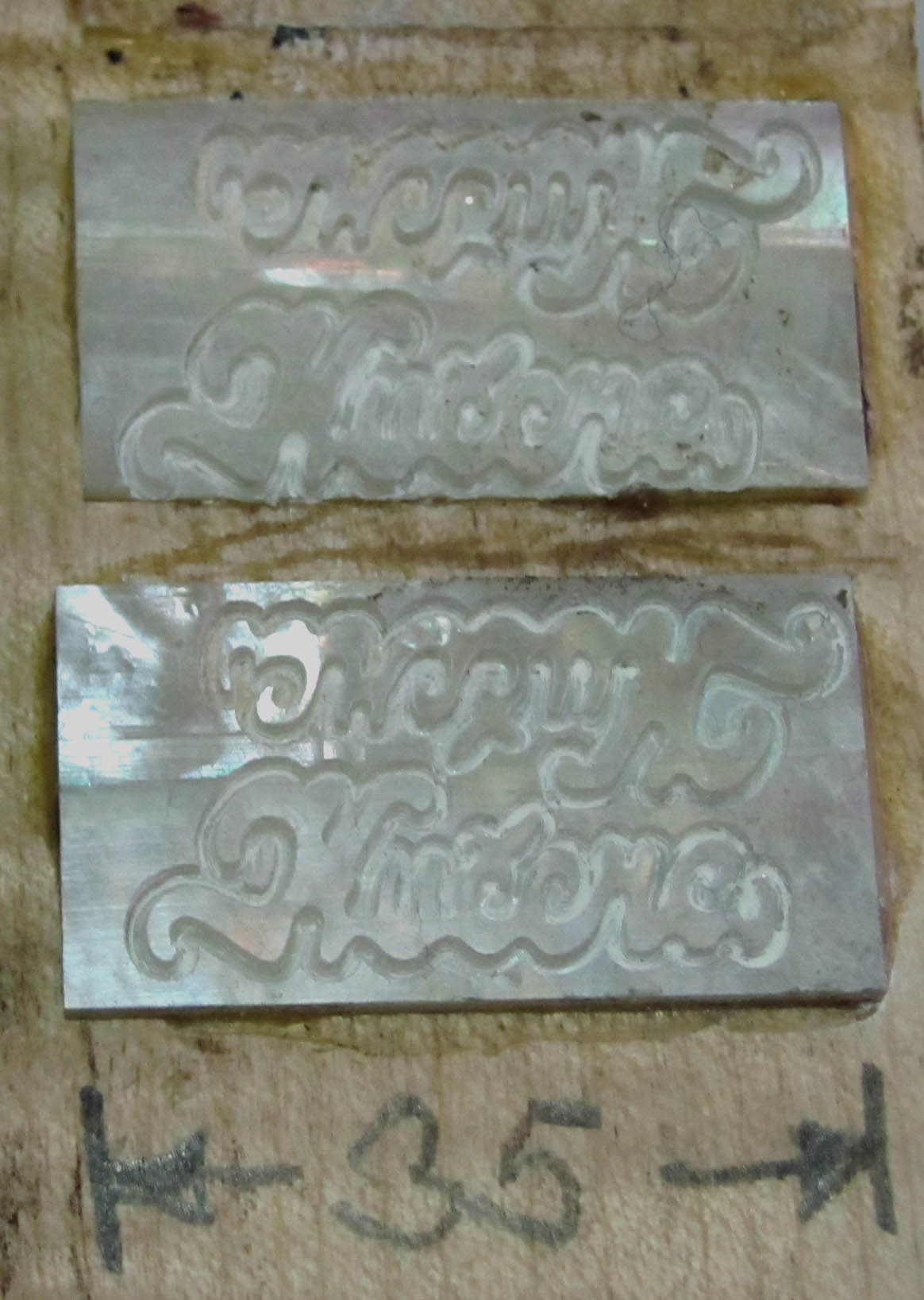

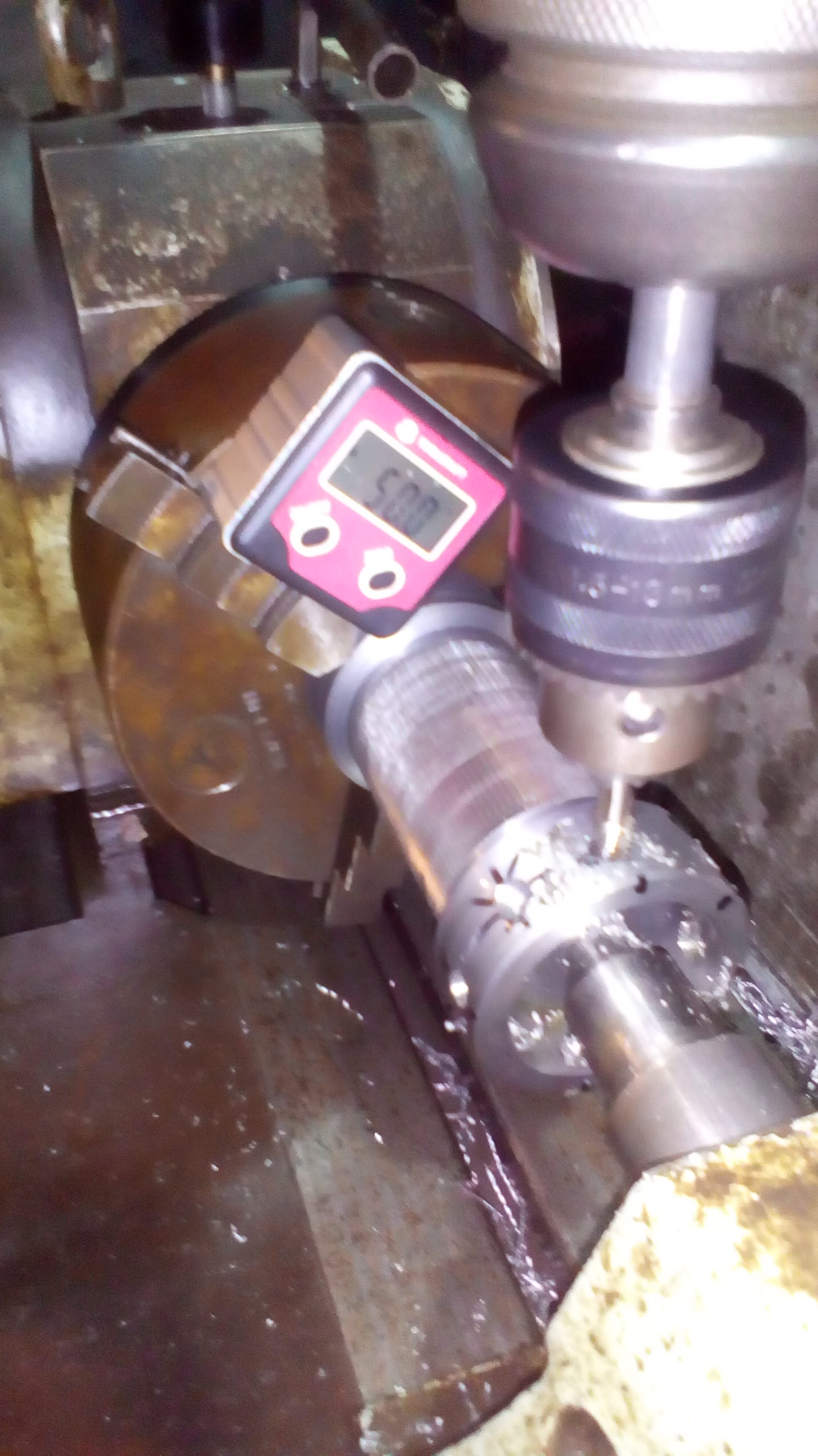

Trochu frézování do perleti 0,6 frézou.

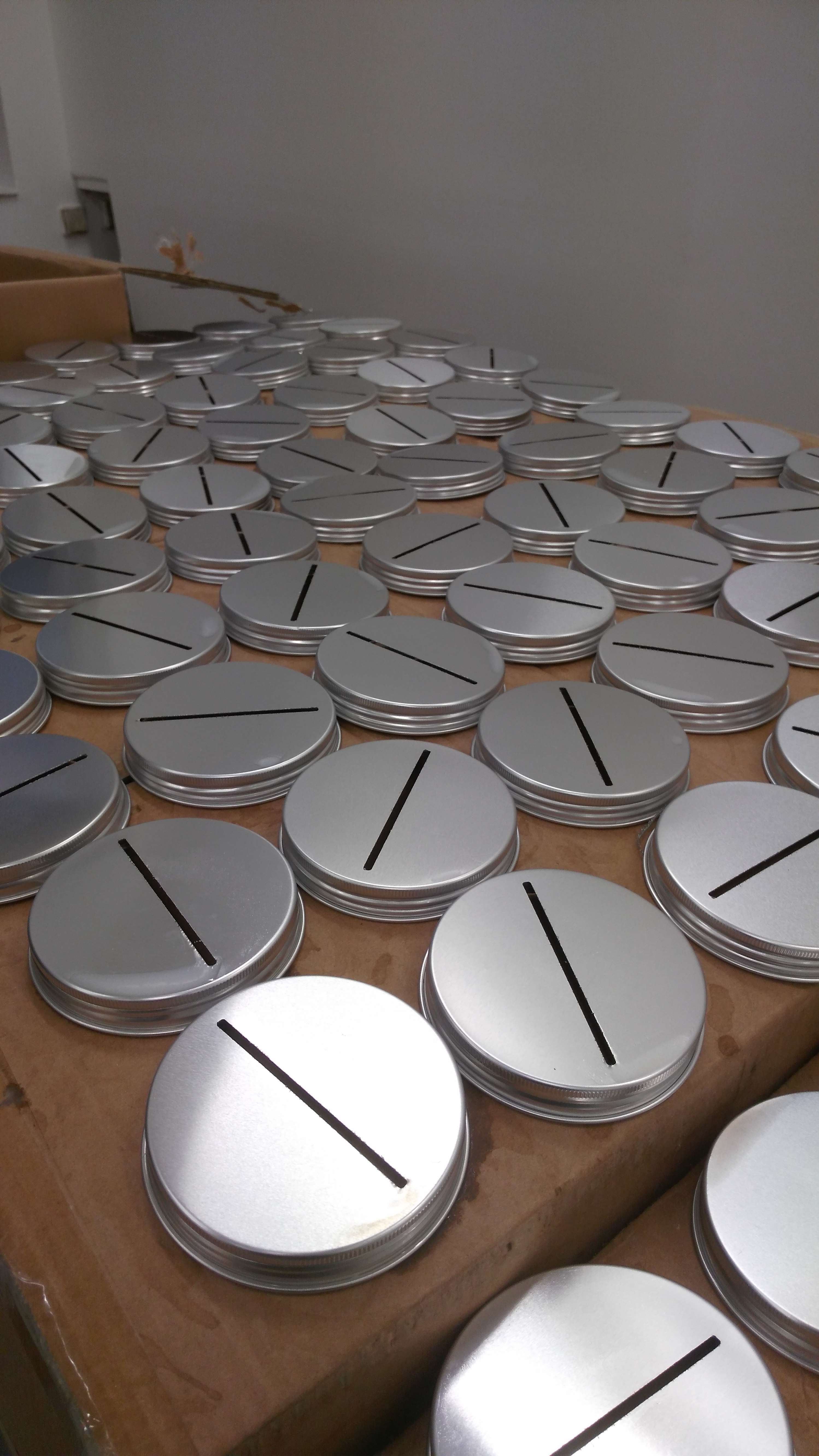

Neprozřetelně jsem jedné neziskovce slíbil pomoc s výrobou kasiček, tak teď trpím. Je to pěkný opruz.

Kolik toho máš dělat?

1000ks :-(
300 už mám hotovo, je to opruz. Dělám to 1.6 tkou nástrojem, 500mm/min, je to nějaký tenoučký plech když jedu rychleji tak to je hnustný povrch.
Mám to chycené jen lehce do univerzálky, když to stáhnu víc tak to ohnu. Výrobní čas asi 15s výměna ofuk cca 10 s, stojím u toho jak debil :-(
Kdyby toho bylo víc uděám přípravek tak po 10 ks ale takhle to nemá smysl. Dalších 700 už nehoří tak když jdu okolo stroje tak jeden pustím a je to.
