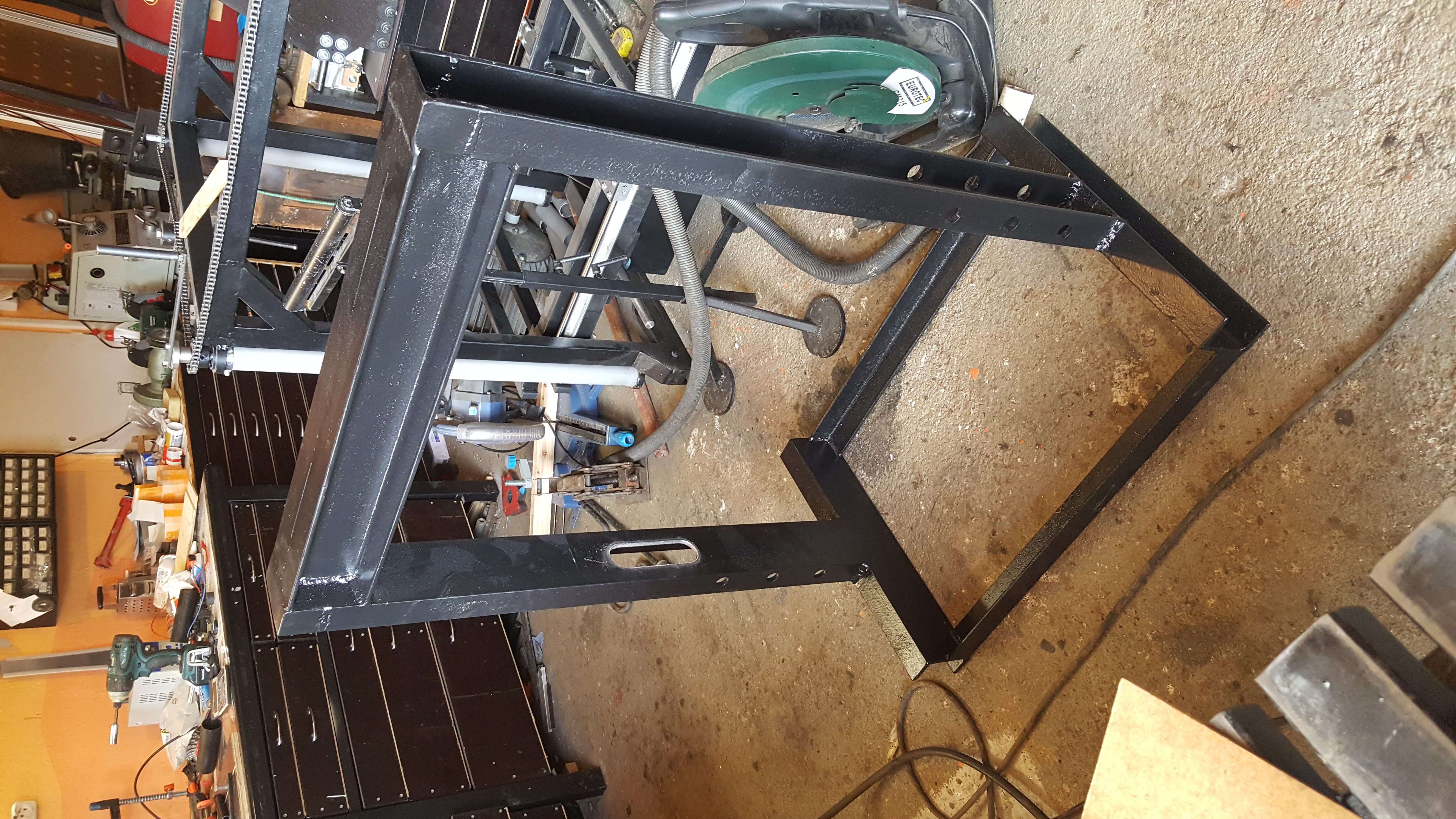

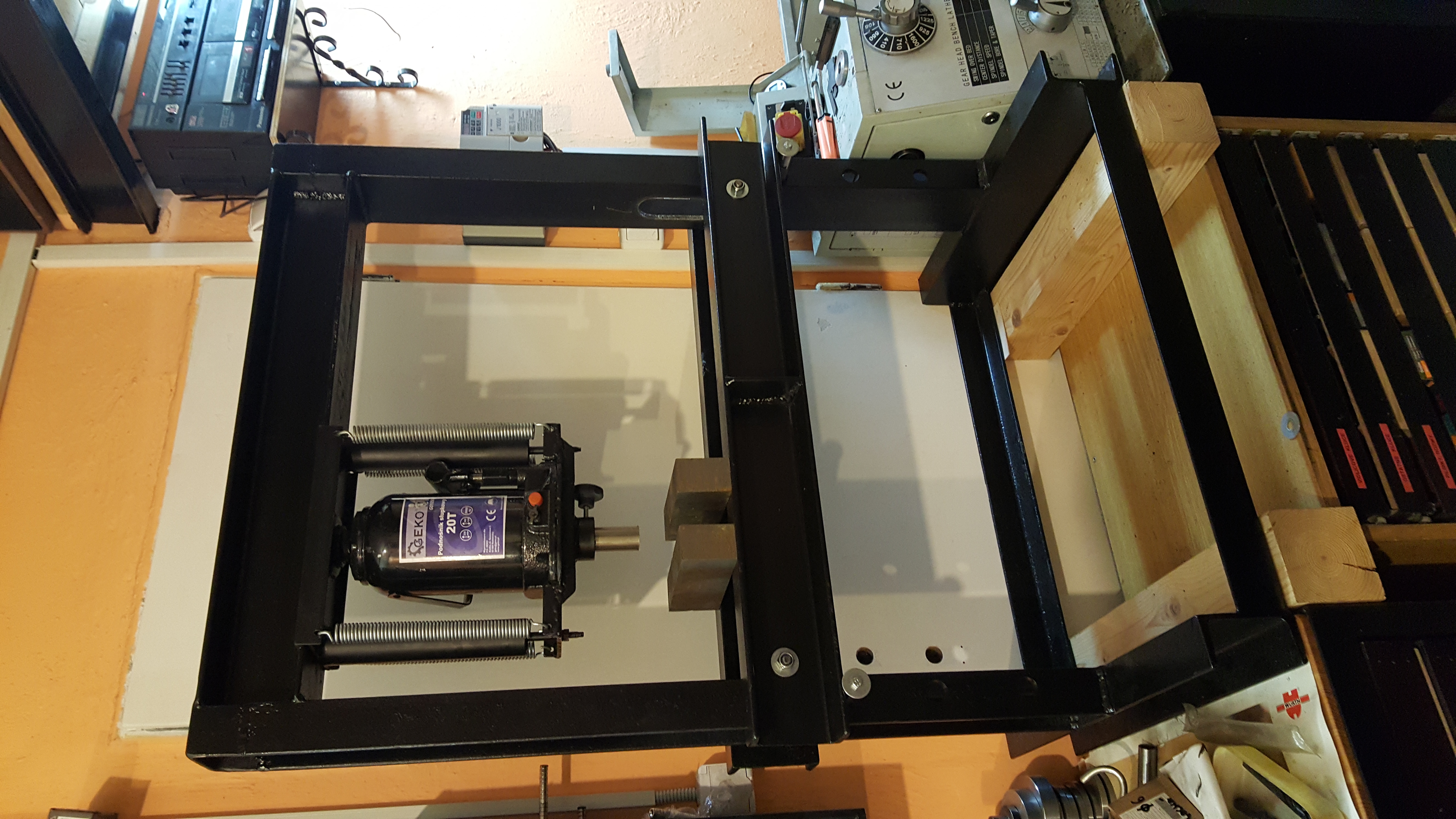

Pridám aj ja niečo zo včera. Teda včera som to dokončil.
Hydraulický lis s 20t zdvihákom. Šírka medzi stlpmi 60cm, celková výška 1m. Hlava lisu je pohyblivá do strán, v stlpoch sú oválne otvory na prípadné rovnanie dlhšich tyčí. Dole medzi tie elka ešte príde odoberatelna drevená výplň.
Ešte treba dorobiť nejaké ocelové platne na stol a prípravky na lisovanie a ohýbanie. Zvislé vodítka posuvu hlavy lisu(medzi pružinami) sú zo starých tlmičov perovania na trabanta(bez oleja) a funguje to super
. Pružiny sú skrátené z mechanizmu otváracej postele.
Zdroj materialu-kovošrot , zdvihák som kúpil nový.
