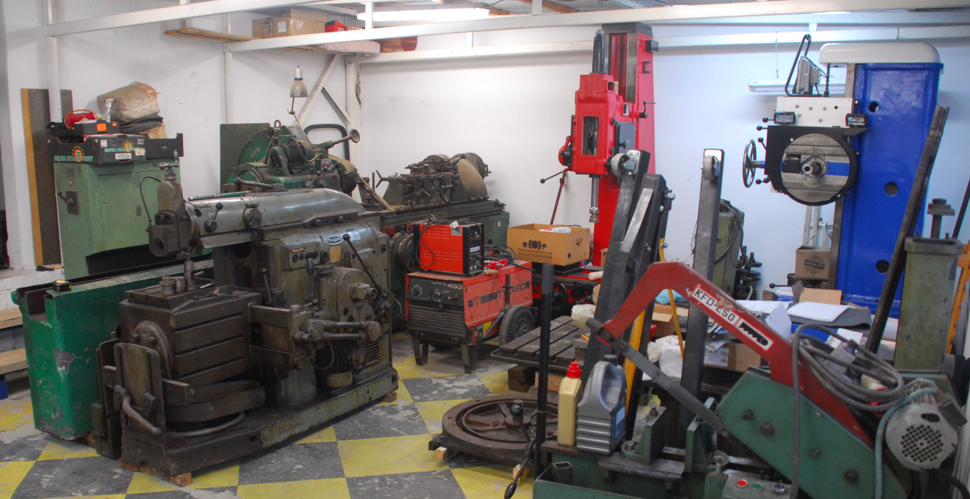

Tak jsem konečně poskládal všechny mašiny do dilny, soustruh není vidět, je trochu bokem, a jako poslední zkusim ještě stojanovku PK203 a budu komplet a můžu vymalovat a udělat znova podlahu, protože těma válečkama dostala na prdel.

Teda ty se tam budeš pohybovat hlavně bokem. A ještě se zataženým břichem.

Pekne zivi ta ta dielna ci to mas hobby ?DwPetr píše:Tak jsem konečně poskládal všechny mašiny do dilny, soustruh není vidět, je trochu bokem, a jako poslední zkusim ještě stojanovku PK203 a budu komplet a můžu vymalovat a udělat znova podlahu, protože těma válečkama dostala na prdel.

Zatim koníček
, a místa je tam celkem dost, v prostřed 2x1,5m takže se ke všemu ovládání bezpečně může. Stoly dodělám a pujdou nahoru, a svářečka se vyveze pryč.

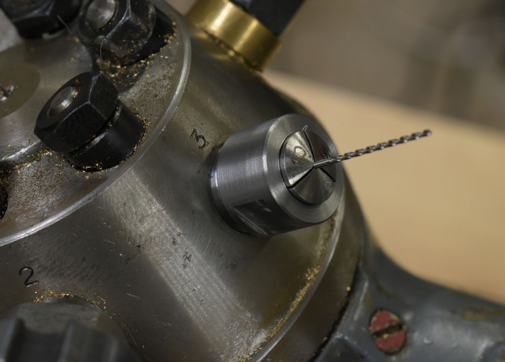

Engineer
- Příspěvky: 2384
- Registrován: 27. 12. 2006, 4:30

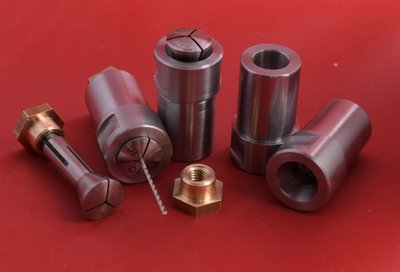

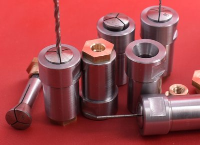

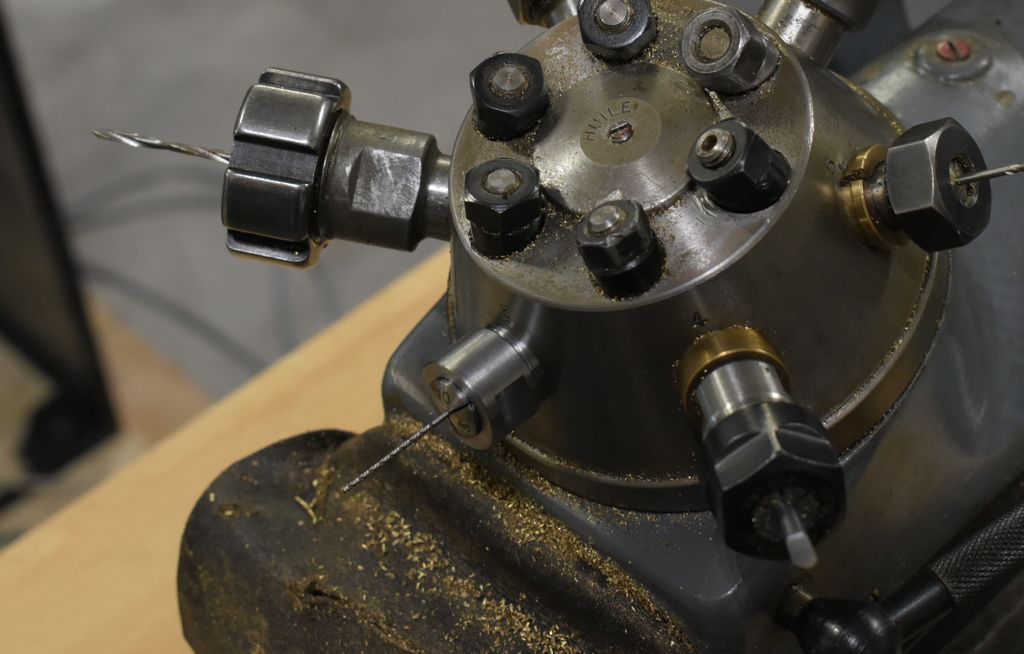

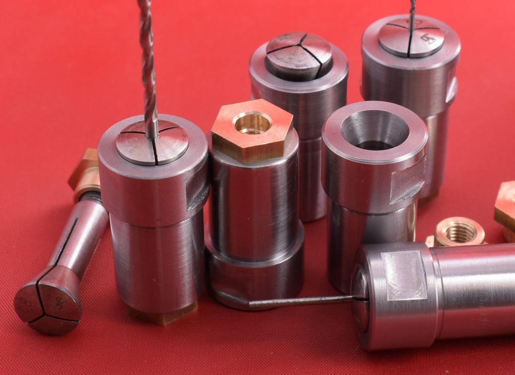

Tentokrát něco bez tý velký sirky
... konečně jsem se dokopal si udělat upínače do revolverovýho soustruhu na malý kleštiny B6. Upínací průměr je 14mm tolerance -0,005/-0,01 Díra 6H7 a kužel 20° Nezušlechtěno, nebroušeno, jen soustruženo a lehce líznuto šmirglem. Závit v matici je pěkná úchylka ... 5x0,706 úhel profilu 55°
