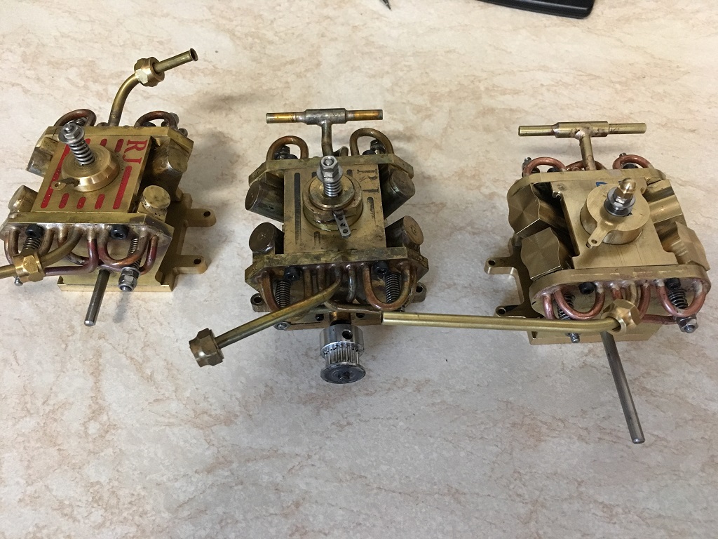

Příspěvek 27. 6. 2018, 12:43
Ja som to bastlil dlhsie, ale takto nejak prebiehala evolucia motorov do mojeho parnika.
Motory su rovnakej konstrukcie, rovnako velke, ale s inym vykonom.
Vsetko su jednocinne oscilacne motory.
Povodny plan/motor (vlavo) mal vrtanie 8mm x zdvih 12mm, kedze tento motor bol slaby, tak som narychlo vyrobil motor 9,5mm vrtanie a 12 zdvih... plaval som s nim jednu sezonu.
Na poslednej sutazi padlo rozhodnutie, ze este je co zlepsovat, ze by sa hodil novy motor.. :)
Motor som teda prekreslil, trosku pomenil, vyladil a vysiel z toho pekny motor so slusnym vykonom s vrtanim 12mm a zdvihom 13mm. (vpravo)
V pohode fungujuci od tlaku vzduchu 0,2ATM

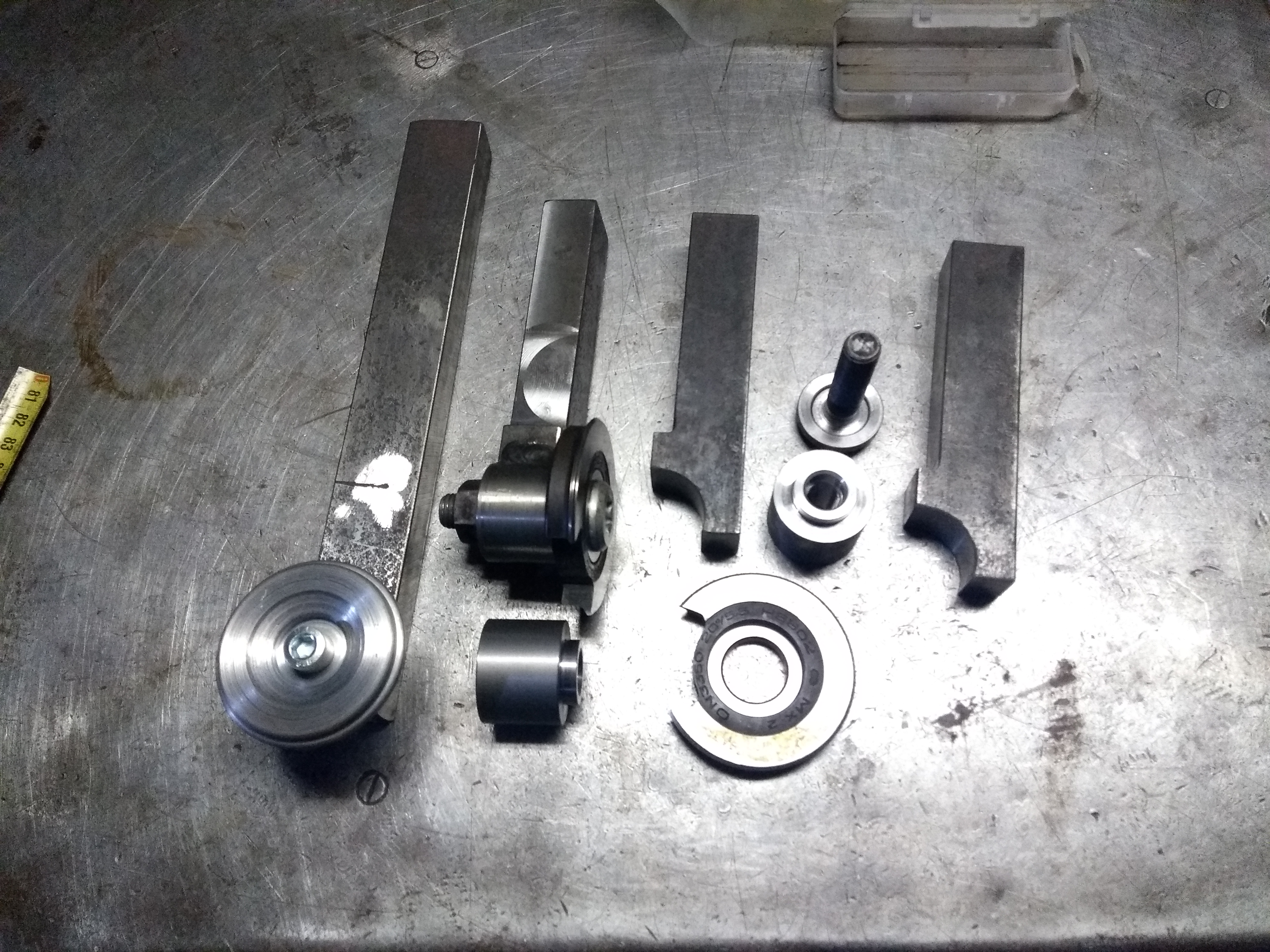

Příspěvek 27. 6. 2018, 8:53
Držiaky na kotúčové závitové nože.

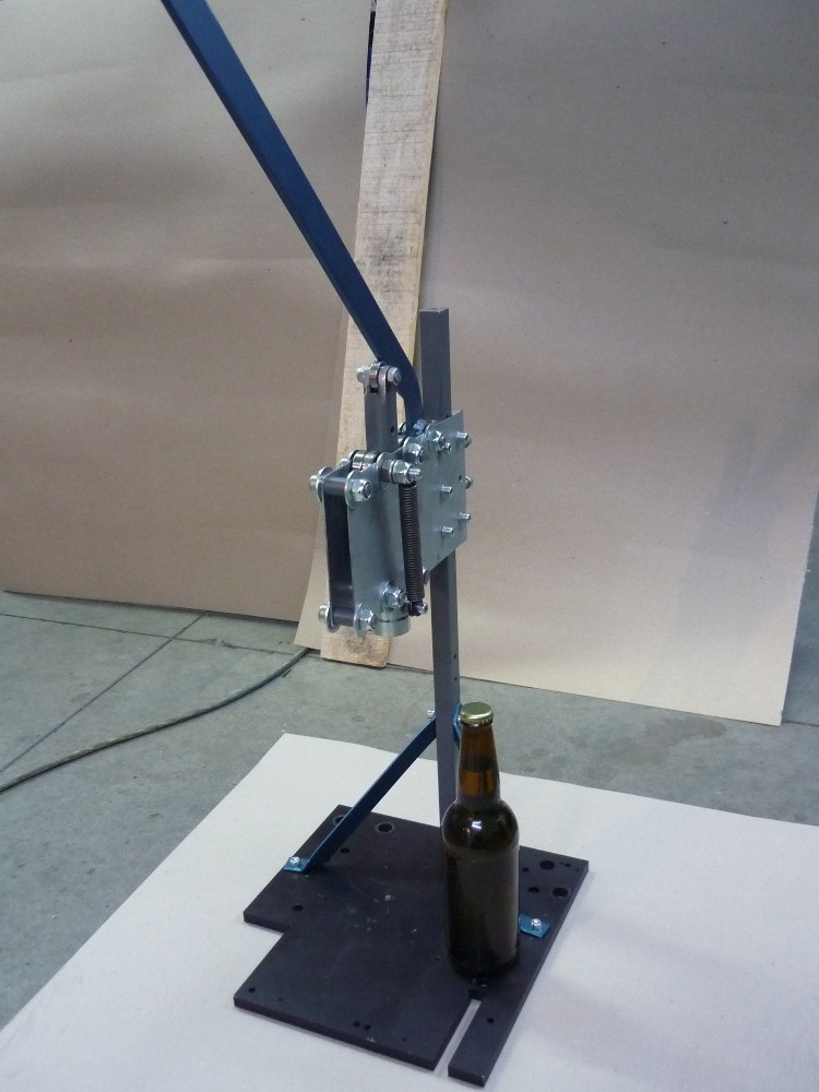

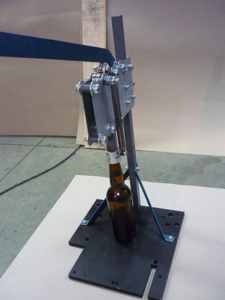

Příspěvek 28. 6. 2018, 7:31
zavíračka

Příspěvek 28. 6. 2018, 12:54
No to je teda doba ... stroj na zavíraní lahve ... vždy som láhve jenom otevíral a pak je prázdné vracel ... :)

Příspěvek 28. 6. 2018, 1:02
co víš, třeba si vaří vlastní pivo no a celou várku nevypije, tak si ho naflaškuje to by bylo škoda aby se to zkazilo

Příspěvek 29. 6. 2018, 6:59
ano kenbyz má pravdu.do plastu se mi pivo dávat nechce.patentní flašky od bernarda jsou drahé. takže jsem přešel na klasiku.bohužel víčkovačky které se dají koupit mě nějak neuspokojovaly taže jsem zbastlil tady toto
