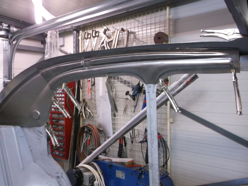

Aby som to uviedol na správnu mieru, ja som to auto nerobil. Len som v niektorých prípadoch pomáhal. Hlavne keď si nevedeli rady.
Samozrejme všetky diely karosérie boli robené z plechu. Určite to nebolo použité z nejakého polotovaru.
ja vyrábam takéto. tiež je to z rovného plechu. :)
DwPetr
Příspěvky: 5262
Příspěvek 14. 7. 2018, 9:51
Pěkný, signovačkou?
r4cv
Příspěvky: 2955
Bydliště: Topoľčany
Příspěvek 14. 7. 2018, 9:53
Nie. Sken 3d, modelovanie v cad, frezovanie a lisovanie na 130t lise. Celkovo asi 4 týždne práce.

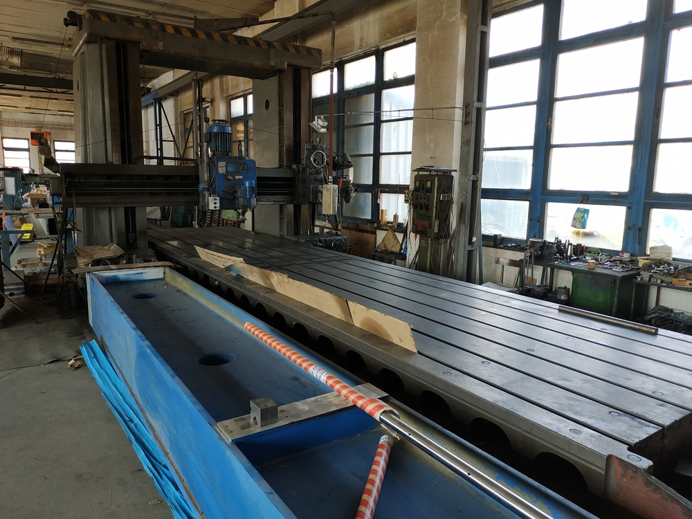

robokop píše: ↑23. 7. 2018, 6:50 5os linuxcnc ethercat delta asda a2e
Doufám, že LinuxCNC. :-)
Předpokládám, že to není Tvoje, a že to děláš pro nějakého zákazníka. Tudíž nevím, jestli na to máš právo.
Pokud ale ano, tak sem pak prosím přilep nějaké fotky elektroniky a pohonů a napiš o tom pár slov (co tam bylo dřív a jaké to mělo parametry předtím a potom).
Děkuji.
Příspěvky: 23451
Příspěvek 23. 7. 2018, 7:26
Je to na zakazku
Je to nova masina
Bezi to na linuxcnc a ethercatu
Serva delta asda a2e 5 kousku
Remote IO od beckhoffa digitaly i analogy
Fotky nafotim
Jinak vedle je pekna x metrova hoblovka na obrabeni tech svarencu
Taky parada
Uz jsem se ptal, kdyz bude nekdo z fora potrebovat neco prerovnat, tak to prej neni problem

robokop píše: ↑23. 7. 2018, 7:26 ...

Jestli chceš hoblovku, tak Ti ji můžu domluvit

Jak dlouhej má pojezd a unosnost stolu, dá se to odhadnout?
Příspěvky: 2780
Příspěvek 23. 7. 2018, 8:55
Jenom dva metry. Nosnost klidně zjistím.
