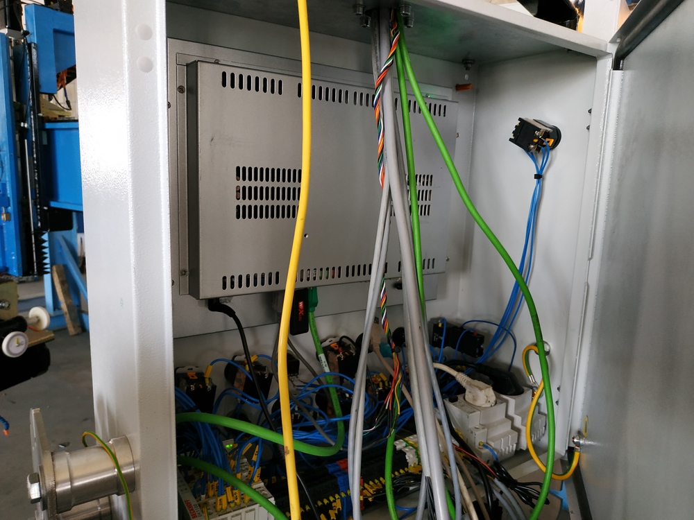

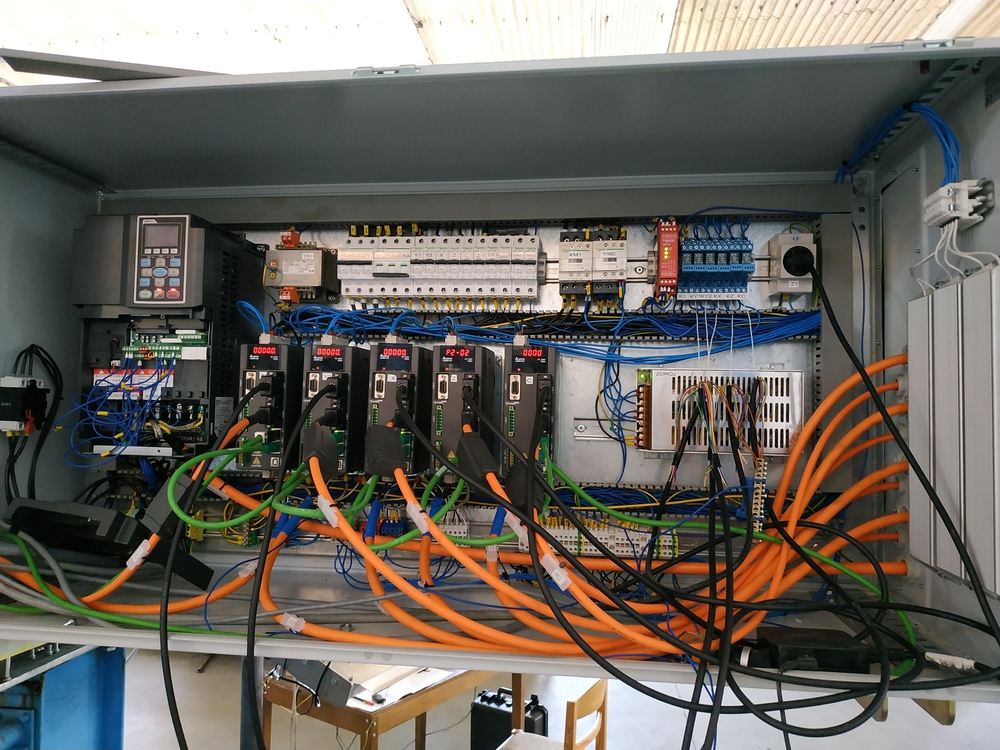

Pridavam slibene pohledy do rozvadecu
Příspěvek 24. 7. 2018, 9:09
Díky za fotky. Pěkné.
V těch krabičkách na oranžových kabelech jsou baterky pro absolutní enkodéry?
Pak to bude chtít najmout uklizečku, aby udělal pořádek v těch kabelech. ;-)
Mimochodem - když jsi to použil na takhle velký stroj, tak to zřejmě znamená, že LinuxCNC + EtheCAT už je spolehlivé řešení.
Já jsem to pořád bral spíš jenom jako takovou technickou zajímavost, ale zřejmě už je to dospělé. To je fajn.
