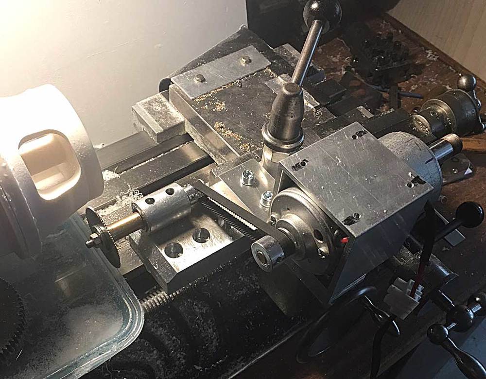

Já jsem dnes vyráběl cirkuláku s soustruhu Mn80. Řeže to drážky 0,7 mm a hloubka je 2,85 mm. Materiál je plast ABS lite a samozřejmě se to musí chladit :-( Jako pohon slouží čínské ss vřeteno 350W.

P.S. lubbez - parádní pilka, vsadil bych se, že s tím půjde časem i frézovat (drážky na pera a tak)

lubbez píše: ↑29. 8. 2018, 12:28 Já jsem dnes vyráběl cirkuláku s soustruhu Mn80. Řeže to drážky 0,7 mm a hloubka je 2,85 mm. Materiál je plast ABS lite a samozřejmě se to musí chladit :-( Jako pohon slouží čínské ss vřeteno 350W.cirk.jpg
pěkné použití vřetýnka - dobrý nápad,
nechtělo by to pro pilku převod do pomala ? - možná proto se to i pálí

Vřeteno napájím pouze 16V, takže točky poměrně malé. Ale ta pila je největší průměr 40x0,7x10, ale pak tam budou ještě 32x0,7x8 a pak ještě 25x0,8x5 a ta nejmenší bude muset bejt vystrčená 40! mm. Tím pádem jsem limitovanej průměrem řemenice. K té 25mm pilce už mi dělají kalenou broušenou tyčku a futro už nebude mít kuličková ložiska, ale bronzová. Tohle byl první pokus, ve finále to bude CNC stroj s poháněným materiálem s osama x a y a to nejdůležitější je osa y2 která bude řezat šikmo. Co se týká teploty, tak nejde ani o otáčky pily jako spíš o piliny, které se musí vyplavit, jinak je drážka vevnitř né uplně hladká.

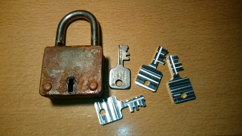

Dcera potřebuje zámek na skříňku na gympl
Tak jsme jeden vybrali a já musel dodělat klíče (Al 7075)
