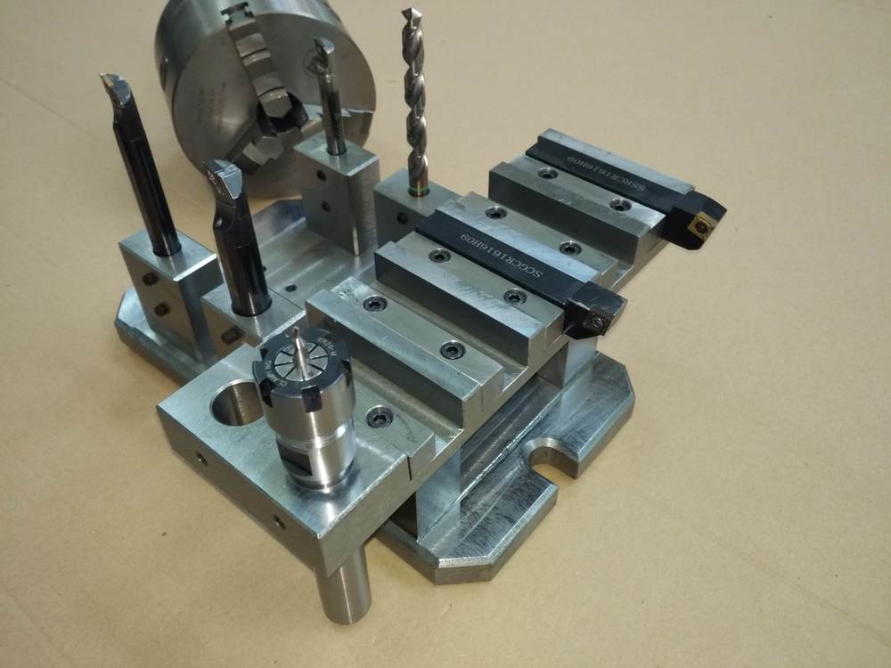

Tak dodělán přípravek na soustružení na frézce :D

pěkné taky jsem kdysi soutružil na frézce než jsem pořídil soustruh, ale toto máš na cnc předpokládám. a upichovák bude?

Upichovák?
Může te si tam dát co chcete :D
Je to dělané na 5x nůž 16x16 a 6x osový nástroj

Parádní a bude i nějaké videjko při jeho plném nasazení?

No video bych klidně dal ale zatím se mi nepodařilo linuxcnc přesvědčit aby mi přidal další osu do gmoccapy už jsem prošel několik návodu ale nic :?

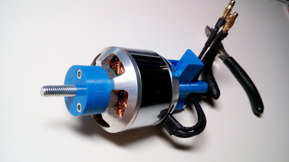

Neměl jsem po ruce vhodný tzv. zadní unašeč k BLDC motoru, tak jsem ho vyrobil z obyčejného šroubu M6 x 20 a filamentu PLA. Není to sice ani vyvážený, ani vystředěný, ale pro změření účinnosti určené vrtule je to naprosto vyhovující. Po spuštění motoru bez vrtule jsem ani nezjistil nějaké vybrace. Samotné měření trvá jen několik vteřin a motor se vytáčí jen na nižší RPM (cca 5 000), a vrtule má stejně asi nízkou účinnost, tak by to unašeč měl vydržet.

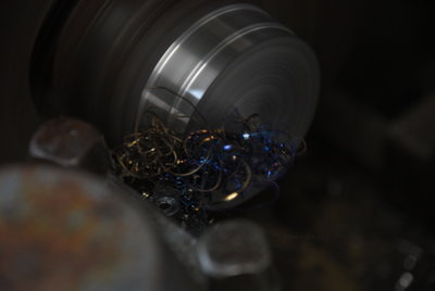

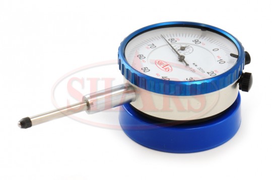

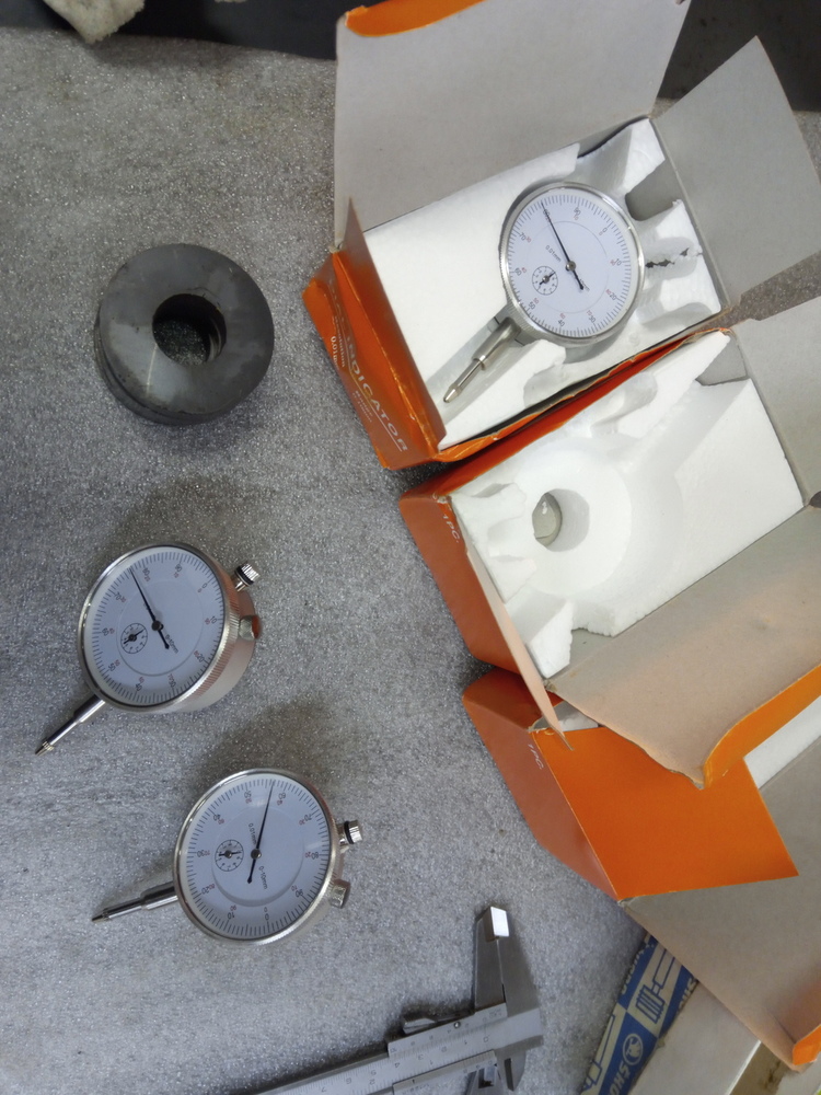

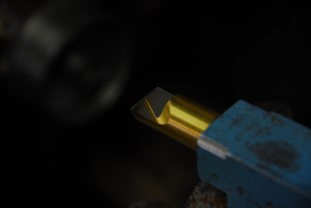

Vyrobil jsem si misky pro magnety k magnetickejm zadkům na hodinky, aby to odsejpalo, tak jsem si na to udělal další kovošrottool, na posledním kusu jsem ale trochu víc zabral a rozlomil si ho v místě původního zůžení (byl to vrták), ale dělalo se s tím pěkně. Dobrej materiál :P
dovnitř se vsadí magnet, a zalepí eprokitem a z venčí bude barva, takže jsem si s povrchama nijak nehrál. Celý se to pak našroubuje na protikusy, kterýma jsem nahradil ty plastový deklíky hodinek. Hodinky jsem pobral z číny za 170,- /kus.
V originále to vypadá takto
Zejtra to nalepím a pozejtří stříknu 8)
