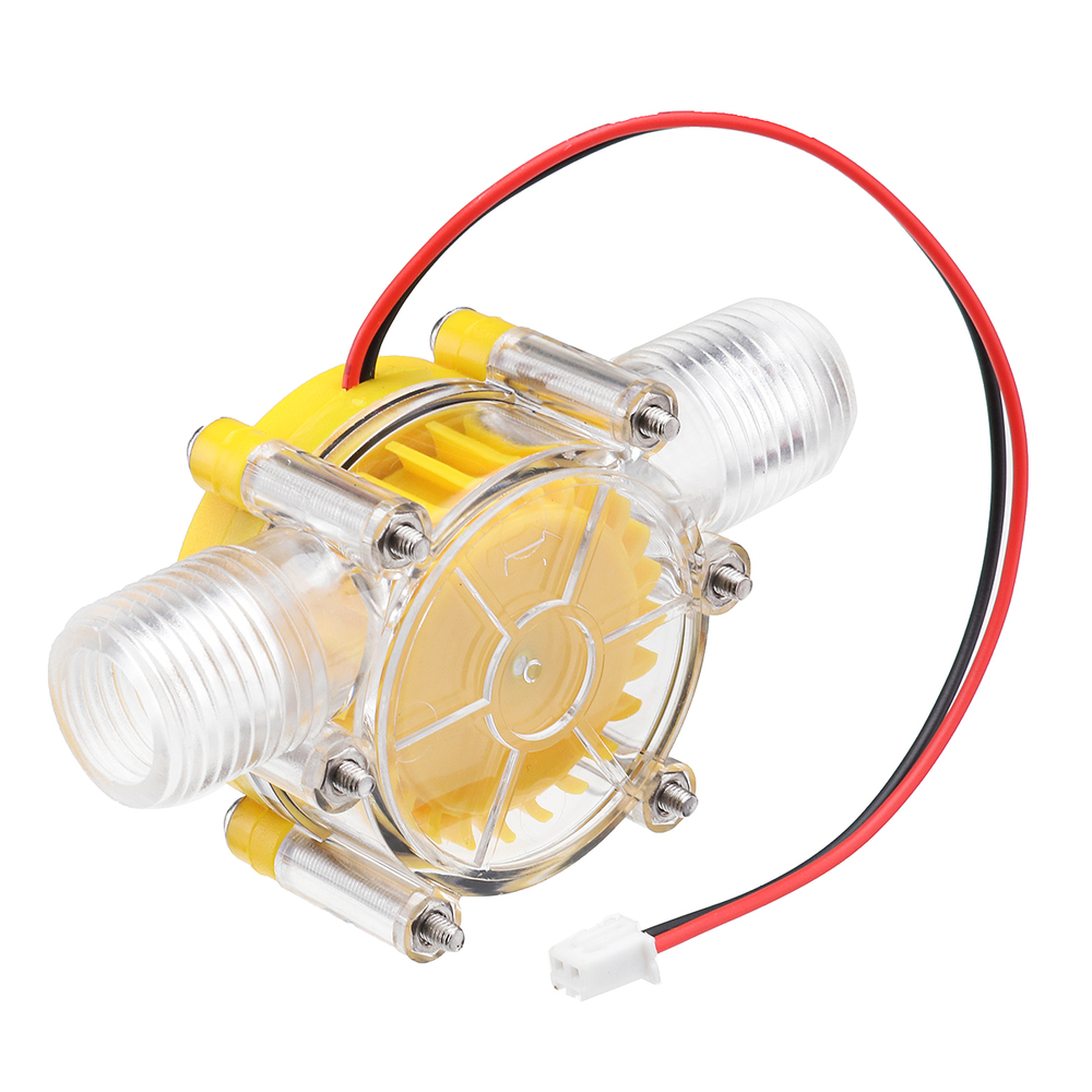

Mě jde pouze o to zjistit, zda lze k ax. vodní turbínce např. o d = 15 cm (např. v podobě lodního šroubu) připojit běžný BLDC motor (nikoliv krokový motor). A zjistit proto, že spoustu majitelů různých zařízení, které jsou poháněná BLDC motory pořád přemýšlí nad tím, jestli by tak tyto motory mohly mít i funkci alternátoru (např. na různých plavidlech), aby se tím mohly dobíjet baterie. Tak proto jsem taky použil pouze otáčky cca 500 RPM. Nemá cenu totiž zvyšovat při testu více otáčky, protože větší rychlost otáček vodní turbínky lze získat pouze z velkého spádu vody, který může mít k dispozici jen hrstka lidí na světě (u nás asi nikdo). U obecně známé tzv. odvalovací turbíny (Sedláčkova turbína) bylo někde napsáno, že potřebuje spád cca 100 m pro optimální otáčky takové turbínky.

https://www.banggood.com/Yellow-Translu ... rehouse=CN
..... funkci alternátoru (např. na různých plavidlech), aby se tím mohly dobíjet baterie......které budou pohánět lodní šroub :mrgreen:
...do každého vodovodu naši turbínku ,typ do splachovače se spádem 1,5m je ve vývoji a do odpadu "specfekal" na těžké případy ...
:D :P

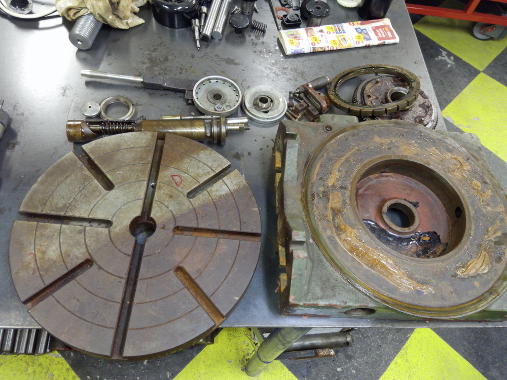

Petr: koukám máš ten samej co já. Je z FNGJ. V návodu k té frézce je i návod ;)

Je takovej šikovnej, není moc těžkej a dá se postavit. Celkem mě překvapil ten drobnej šnek, čekal jsem že bude o něco větší. Ty z těch frézařskejch jsou jednou takový. Je to i šikovně vyrobený, líbí se mi ten excentr. No u mě ho nic hroznýho už nečeká. Půjde trochu pod pískovou sprchu aby se odrezil a vylezl nonius, a do barvy, a pak už se bude jen vozit.
