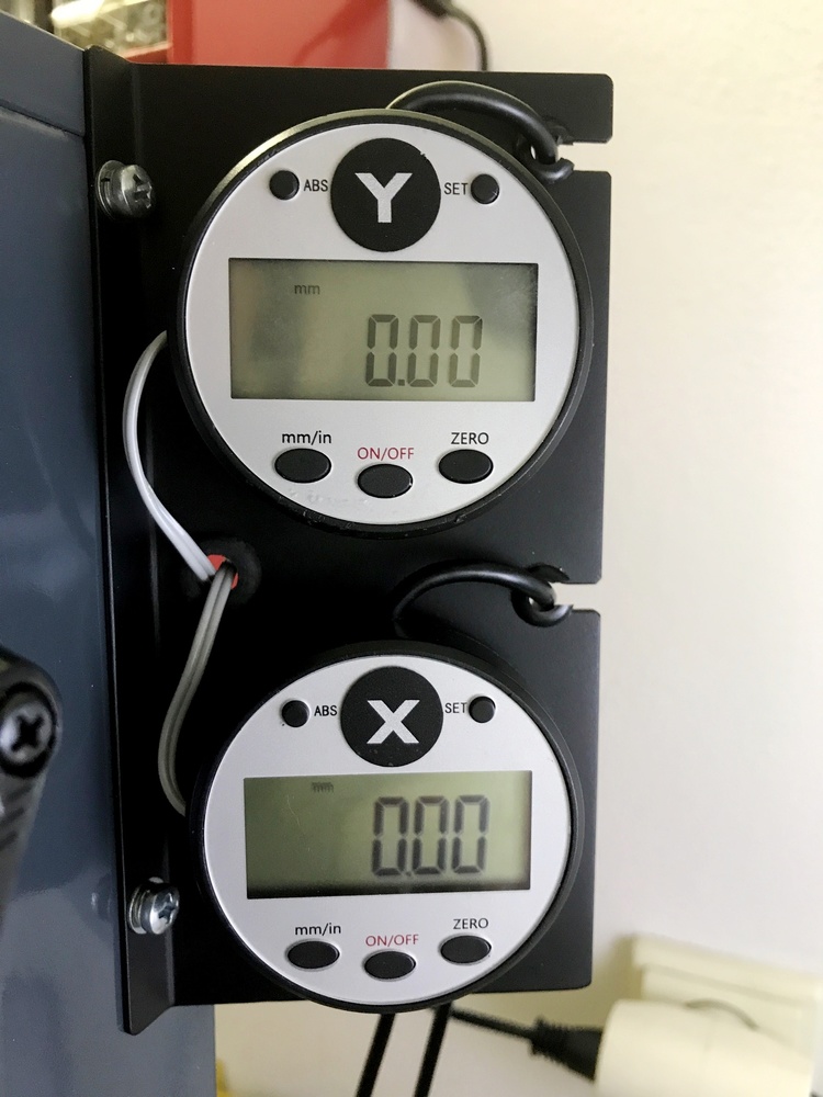

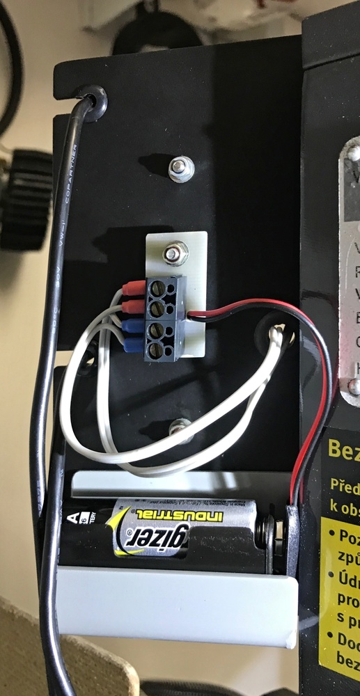

Pustil jsem se do předělání napájení lineárních měření X a Y, přepojil jsem obě z původních CR2032 na společné napájení z dvou AA baterií. Funguje to, výdrž baterek bude proti CR 2032 mnohonásobná, takže pohoda.
Protože jsem chtěl zachovat možnost původního napájení, udělal jsem si dvě napájecí redukce z CR3032, které jsou vloženy v původních držácích, takže lze kdykoliv přejít na původní napájení, kdyby něco...

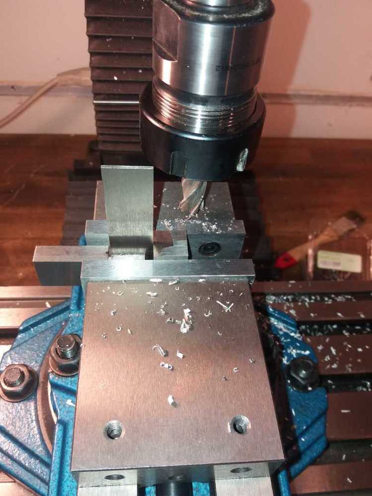

Po čtrnácti měsících jsem zprovoznil frézku a zkusil jsem si hrát s malou kostičkou.
Trápím i svěrák z ARC Eurotrade - a jsem s ním spokojen.
