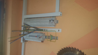

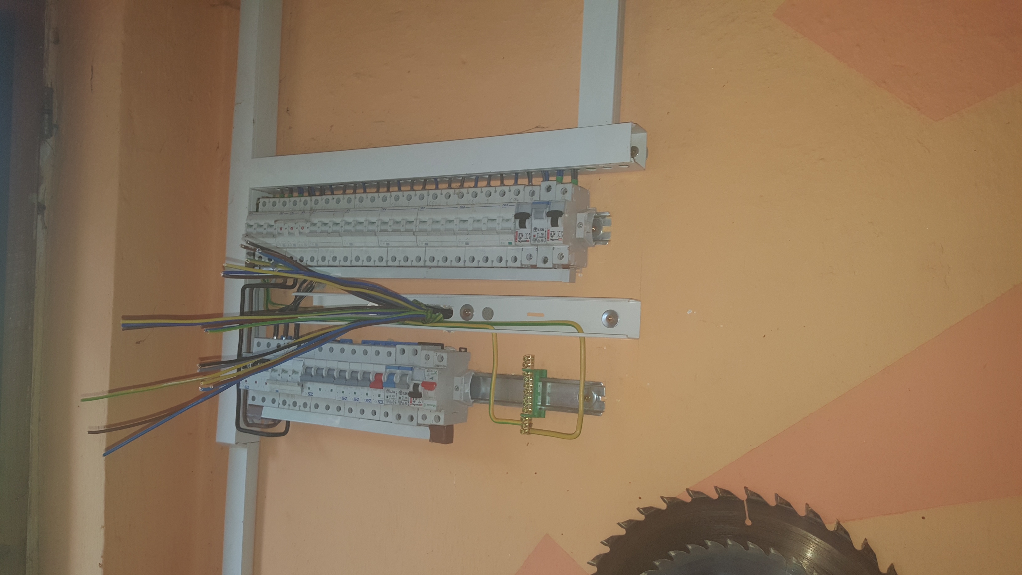

Dorábka druhého radu ističov vrátane hlavného vypínacieho pre tú moju novoobjavenú miestnosť :) (je za tou stenou)
V tom druhom rade na konci pár ističov zo "šuplíka" lebo sa mi nechcelo rezať tú prepojovaciu lištu (pre istotu), tak tam držia miesto.
Inak ma napálili OEZ ističe, tie nové majú prepojivaciu lištu inú-kolíkovú a nejdú spojiť so starým modelom, ktorá mala vidličkové konektory. Výmena staršieho ističa za novší je teda nemožná... a to som musel meniť niektoré B za C... tak po menších úpravách tam pasuje náš SEZ. Akurát ta rovina dopájania je asi 2mm nižšie...
