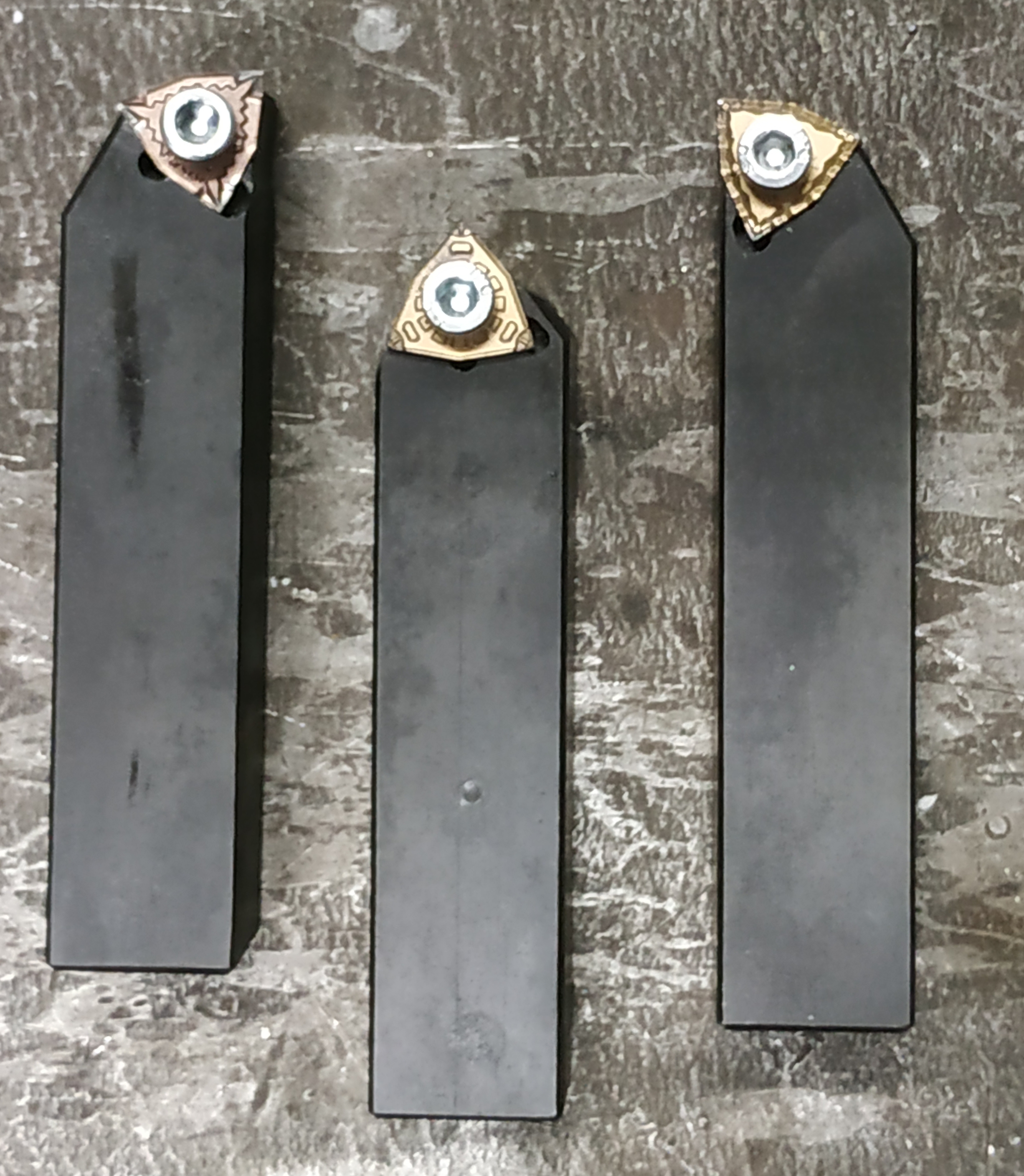

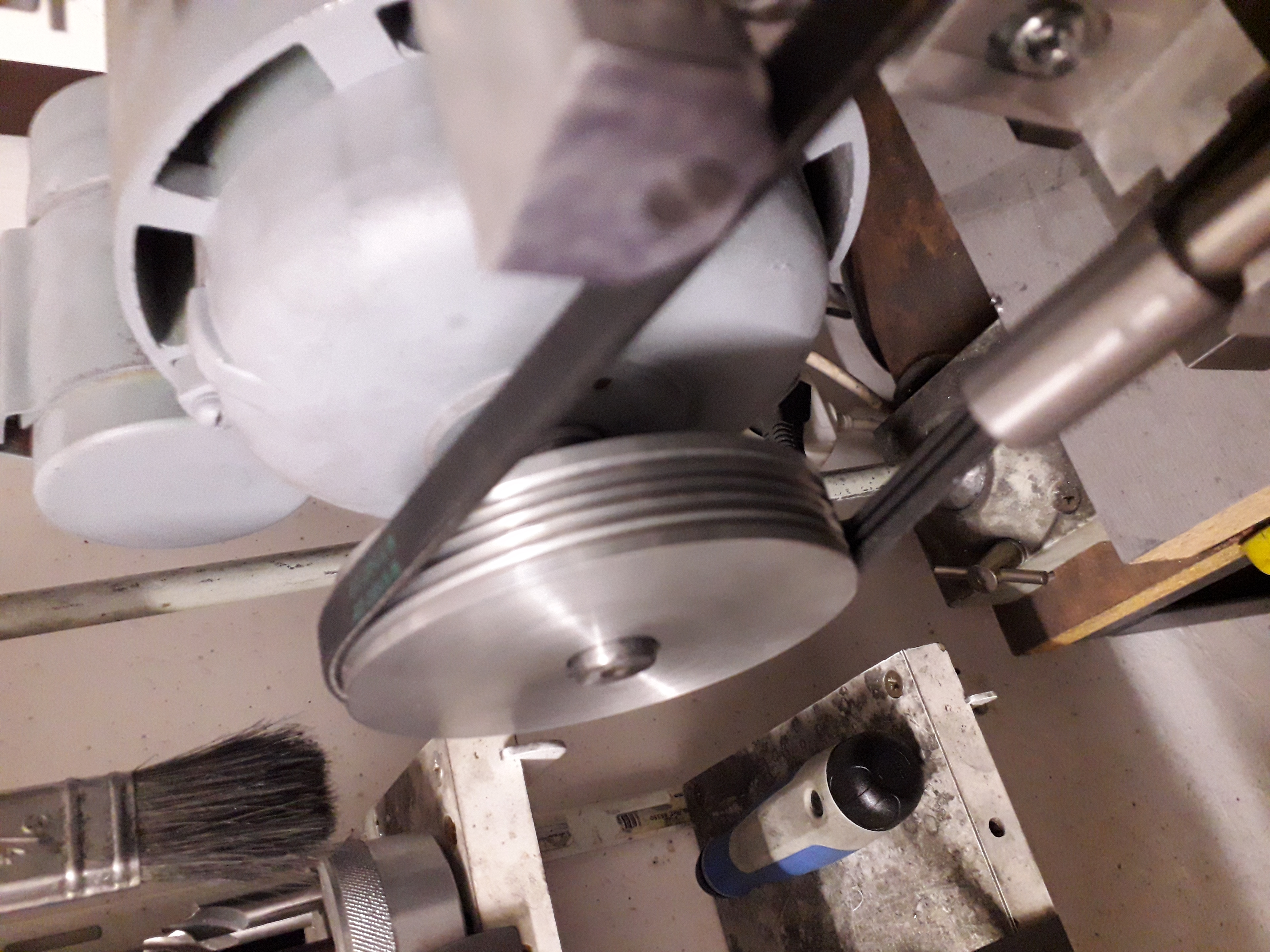

Nedávno jsem vyrobil přídavné digitální odměřování na soustruh a teď jsem dokončil výměnu původních klínových řemenic za nové na plochý drážkový řemem, používaný u praček. Je to na nástrojovou brusku a chvění, které vytvářel klíňák se výrazně minimalizovalo. Při výrobě drážek bylo potřeba posunout nůž o 2,34 mm a na to je ideální zmiňované odměřování. Také jsem změnil poměr na řemenicích a 5500 ot na 100 mm kotouči je znatelně lepší.

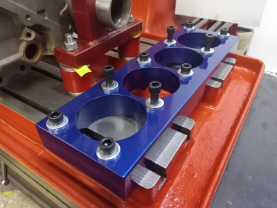

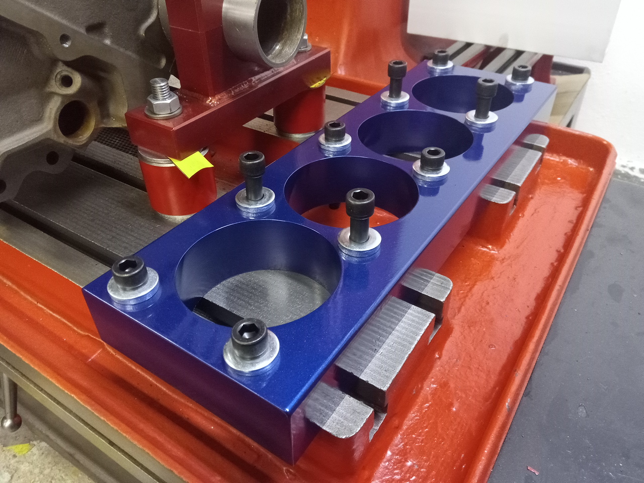

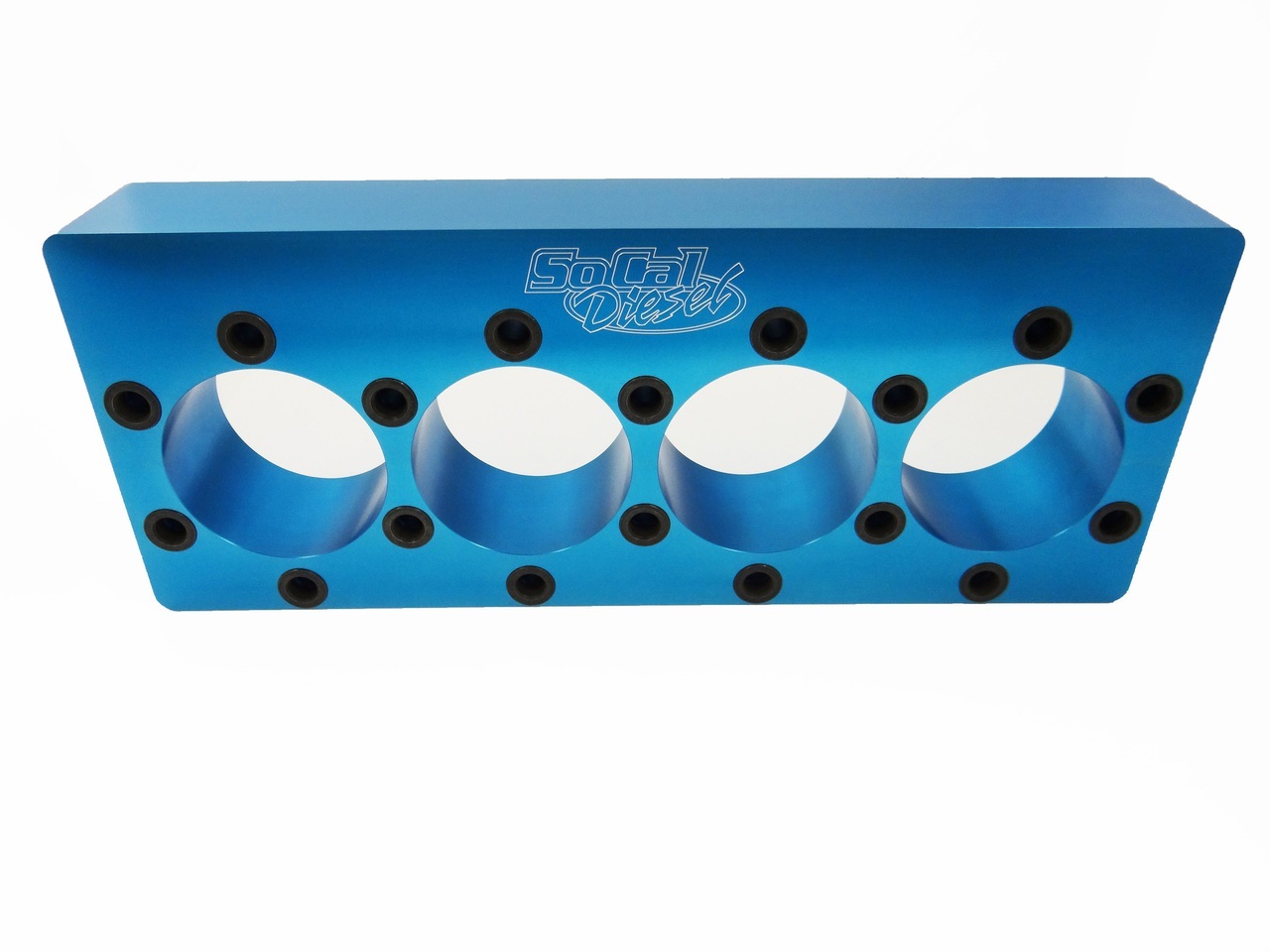

Momentová deska, používá se na honování válců celolitinovejch bloků, tahle je na Chrysler/Mopar 273-360 (5.9) simuluje to tah šroubů na stěny válců, aby tvar stěny válce byl po dotažení hlavou takovej jak má bejt. Pro další zajímavosti heslo "Torque plate"
https://www.ebay.com/itm/Torque-Plate-S ... SwAGhduc6W

To je zaujímavé. Dáva sa tam aj tesnenie počas výbrusu aby bola simulácia dotiahnutia 100% ?

protože prostě rád natírá
je to sice pěkné když je to v barvě ale proč? ta barva pruží pak bude prýskat jak chceš řešit přesnost upnutí když máš v podstatě na funkčních plochách stlačitelnou barvu
na svěráku taky nenatřeš čelisti, šroub a vodící plochy

Funkční plocha je jen jedna, to je ta spodní na který to leží, a taje broušená, a samozřejmě bez barvy. Těsnění se na to nepoužívá, ty podmínky pnutí jsou danný momentem šroubu, o ten jedinej jde a těsnění tady není potřeba. Vnitřky jsou v barvě, protože to není funkční plocha a je větší než samotný válec. Co se týka stlačitelnosti barvy, s tím bych si starosti nedělal, jedna to zas taková vrstva není aby se to hejbalo, je docela tvrdá, těsnění taky mačkáš, a hlavně jak už jsem psal, jde o moment dotažení a je úplně jedno kdy jej dosáhneš.
V podstatě ani nemusí být ta spodní plocha broušená, tam nejde o nějakou těsnost, ale o páku na stěny přes šrouby.

No já jsem úplně v klidu
spis mi jde o to, že až budeš honovat, tak si tou barvou zacpeš honovací kameny...
to z toho odkazu vypadá na Alu plus elox nebo prášek. Možná se mýlím...
Tak nějak jsem to myslel..
- Příspěvky: 7205
proč by si zacpal kameny ? vždyt ta deska má podstatně větší vrtání a kameny s ní nepřijdou do styku .

no vidiš tak to máš podchycené ináč ja bych na barvu prděl bo když se to bude používat tak to tak pěkné dlouho nevydrží dal bych to třeba poniklovat

Jo, hodně těch drahejch dělají z hlíniku a eloxnou to. Pak se dělají z litiny, a z ocele.
K zalepení právě nedojde, protože protože kameny jsou ve válci, vyjíždí jen o 1/3 délky, takže se třeba nestane že by se zkřížily a dotkly stěn. Válec je 4.020 a díra v desce je 4.090. Originály pro Mopary jsou až 4.130 ale nechtěl jsem to zbytečně brát. (maximální výbrus je u LA 4.060 do roku 74 a na novějších 4.040), takže si myslím že to bude dostatečná rezerva. No akdyby byl problém, tak se to dá vždycky projet. Co se týká zalepení, tak ten akrylát už teď nic nezalepí, to je dobrá barva. Podle lesku je vidět, oproti venkovní ploše, že ho je vevnitř málo
