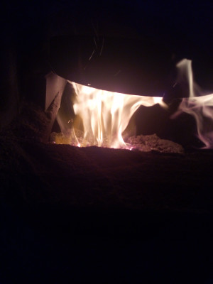

Tak jsem dneska přitáhl výpalek pod přírubu univerzály. Je to z autogenu, tak to tak vypadá... Tak trochu vyžíhat.... Udělal jsem z toho deflektor do kotle 280 mm :)

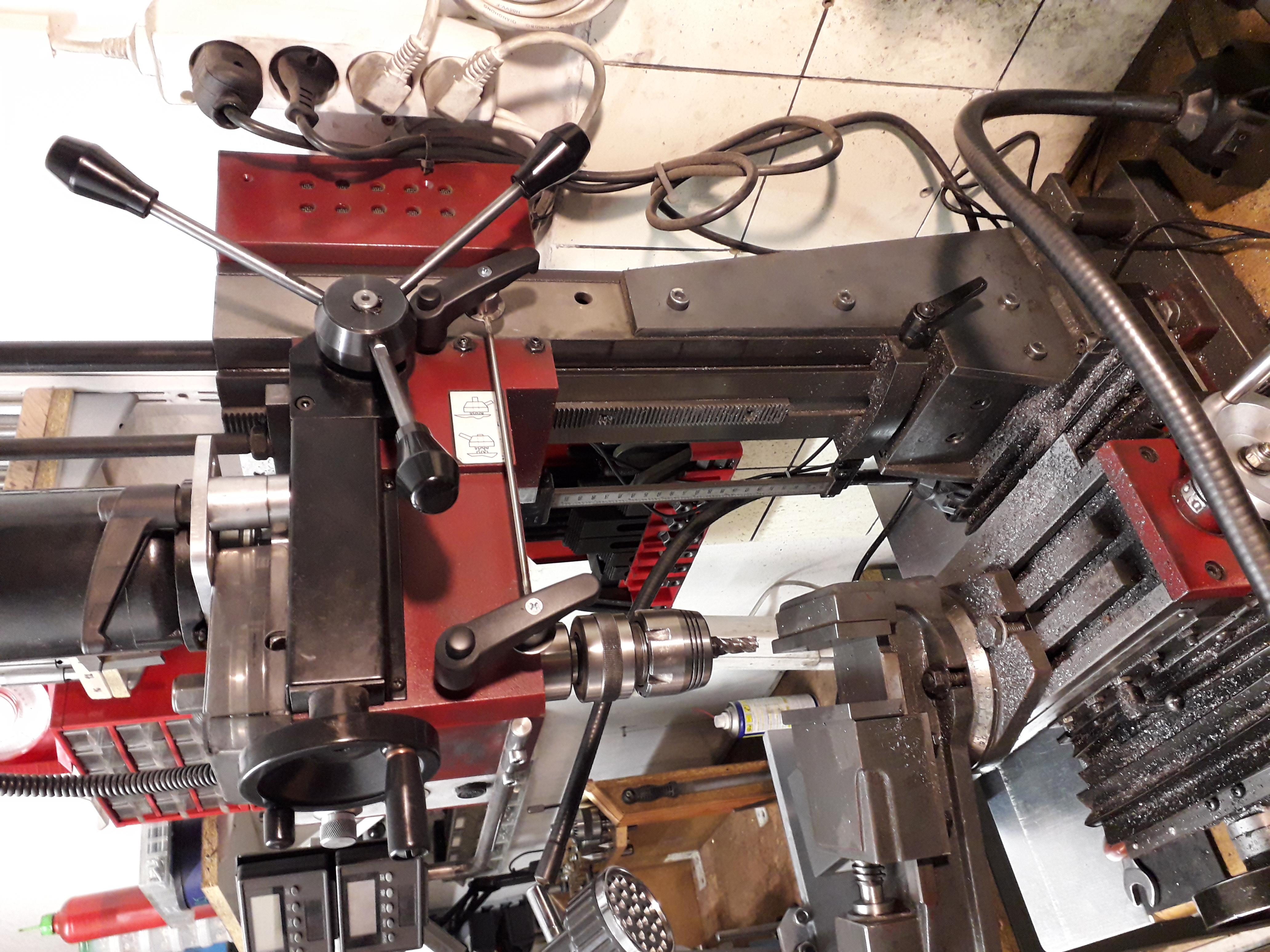

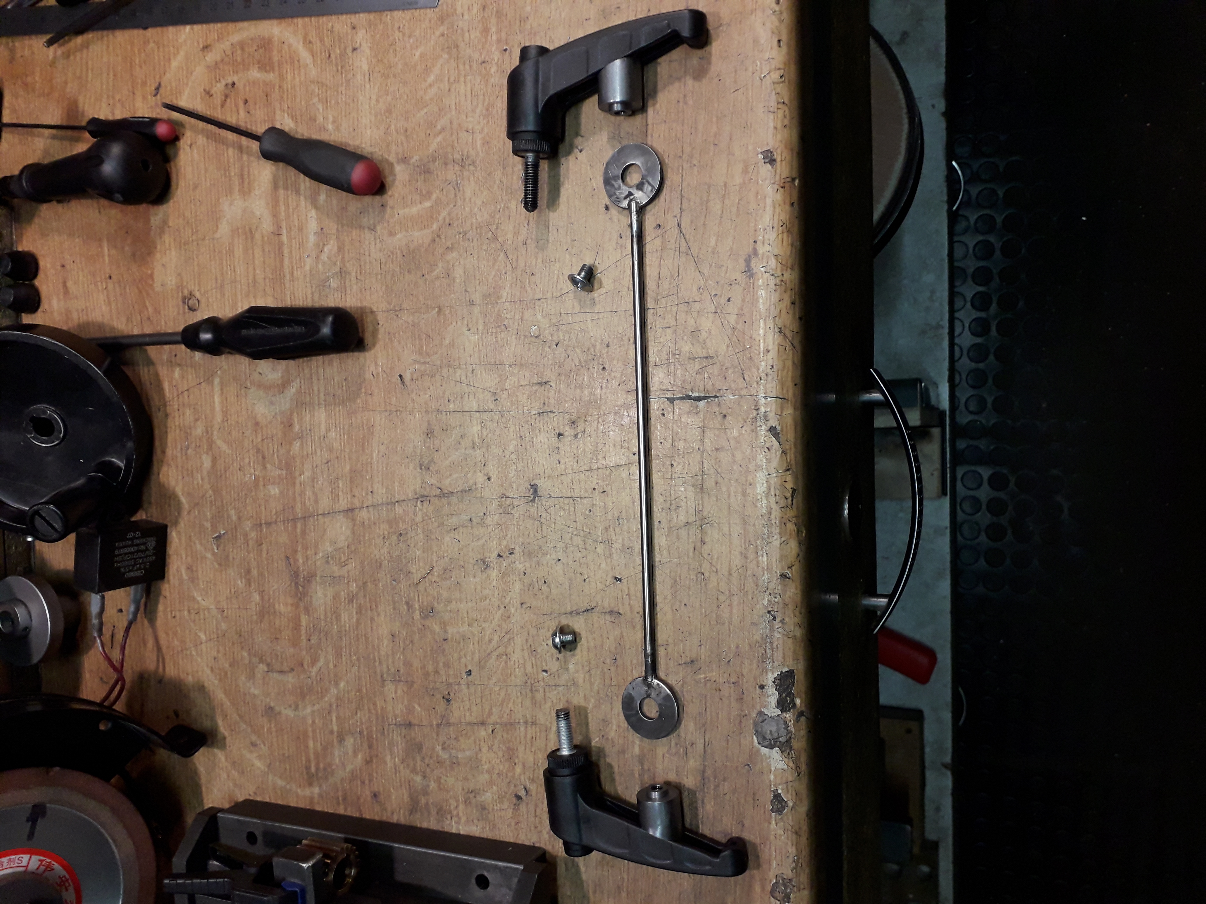

Lenost je jak známo-motorem pro zlepšováky! Už se mě nechtělo stále sahat dozadu na páčku "zamčení" Z-ka a tak jsem ovládání přesunul dopředu. :D Takový tandemový ovladač. :D

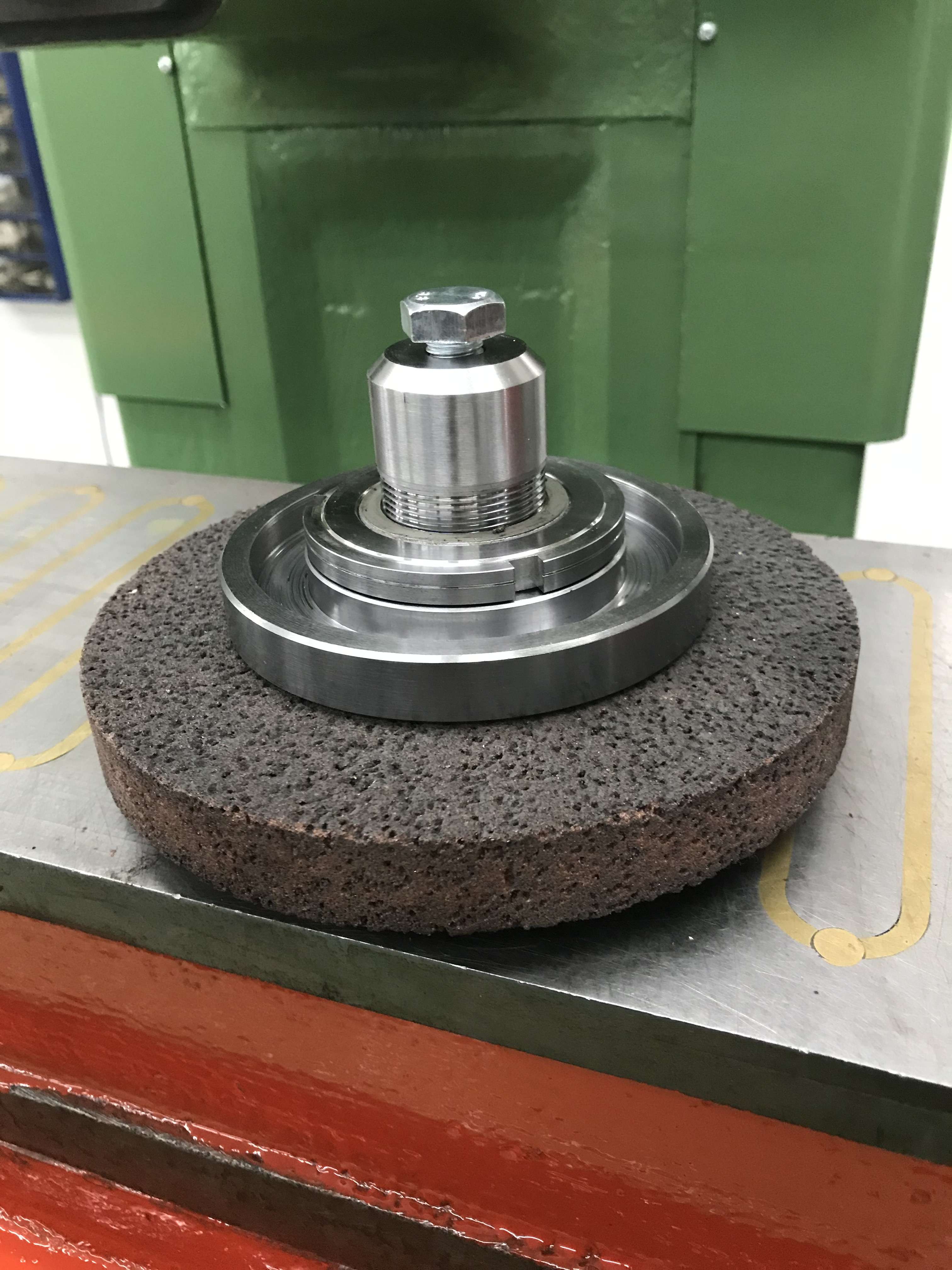

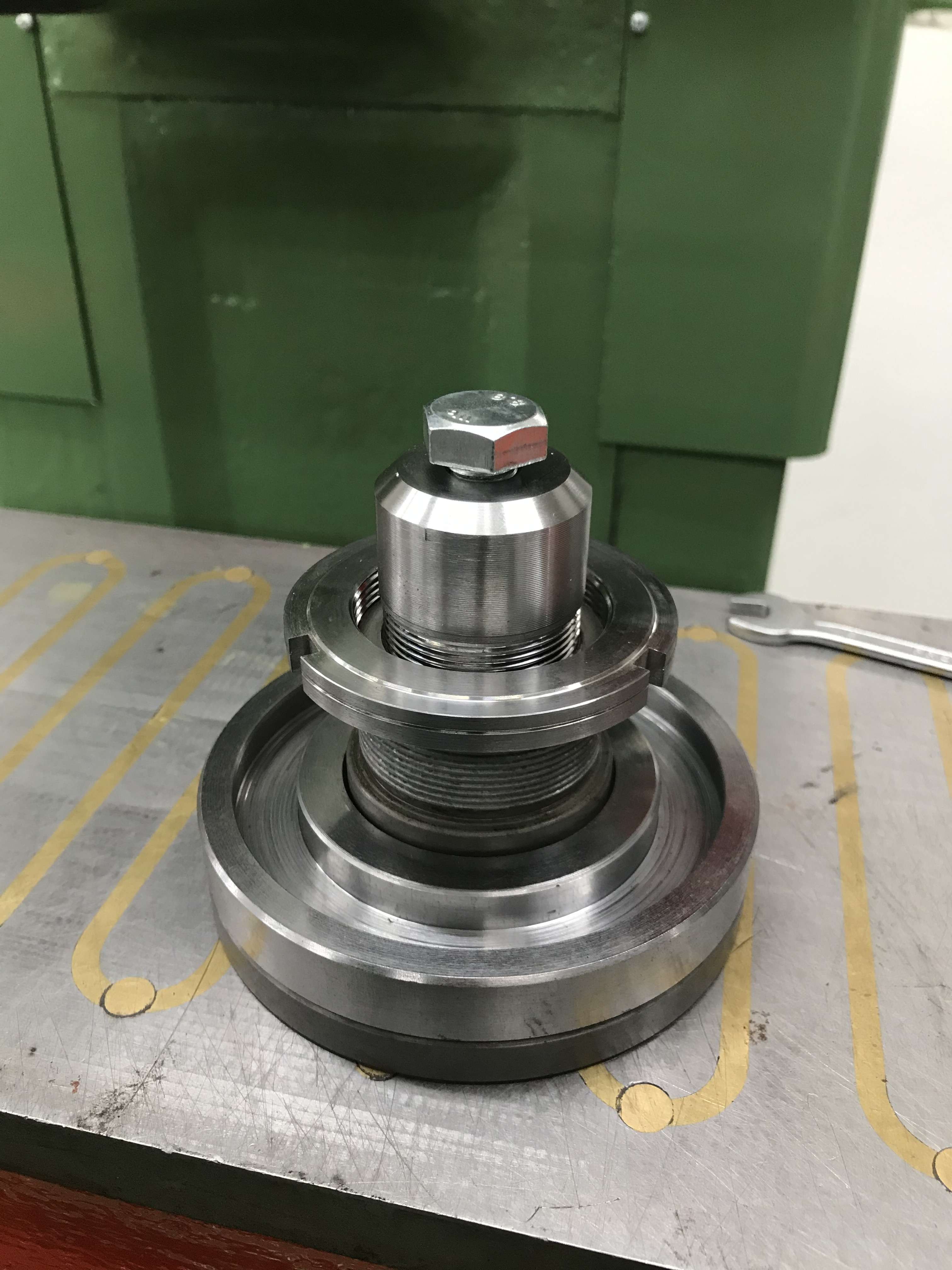

príruba na BPH spolu so sťahováčikom
este vyvaž. telieska

taky bych potřeboval pár přírub na BPH, nechceš udělat nějaké navíc?

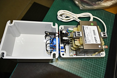

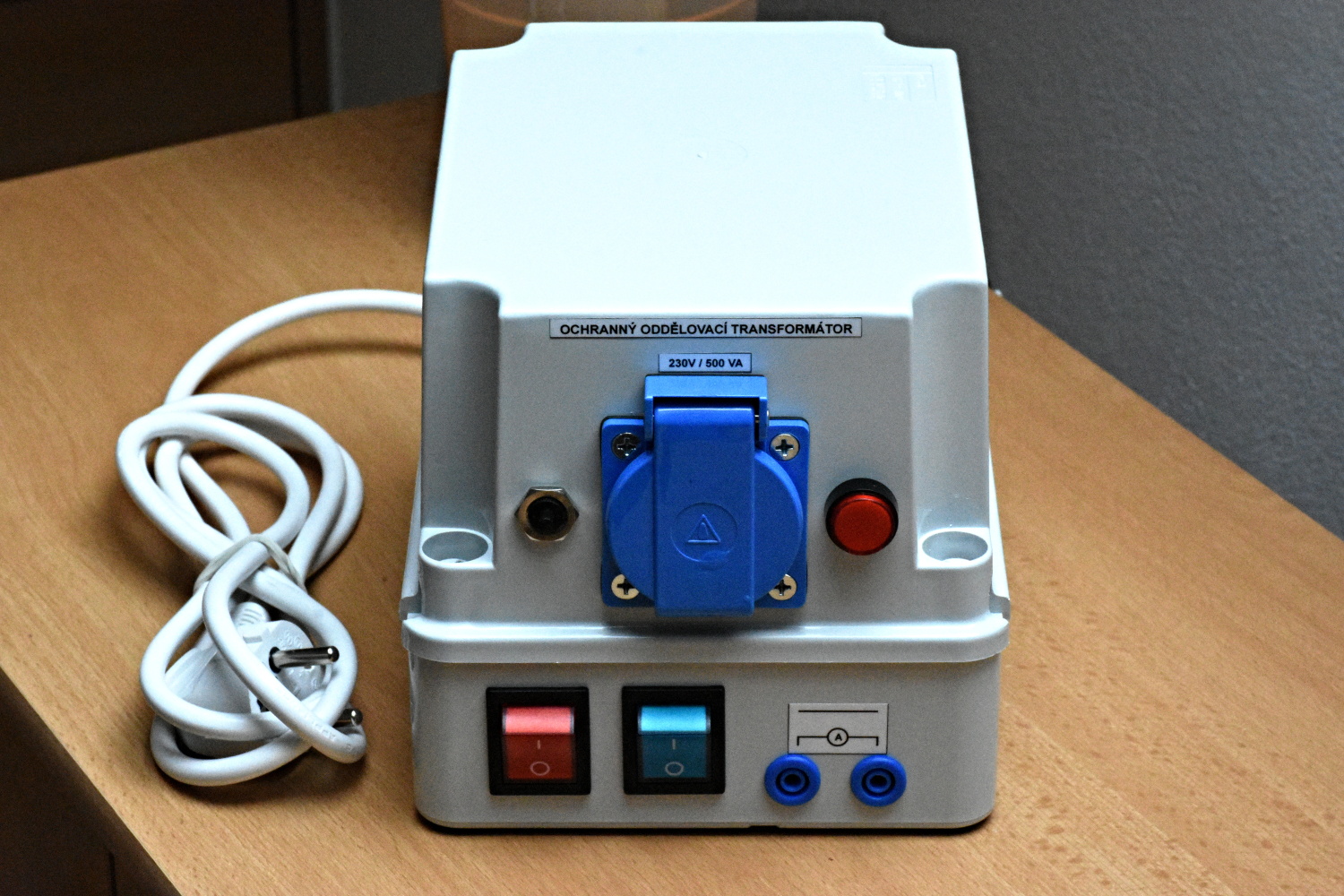

Tak jsem si po desítkách let práce pod napětím udělal ochranný oddělovací transformátor. Ono se dá pracovat bez něj, ale hlavně se hodí při měření síťových zařízení osciloskopem, to občas vede k destrukci elektroniky...

Pěkné, pokud by někdo chtěl vyměním příruby na bph20na za příruby na bph20

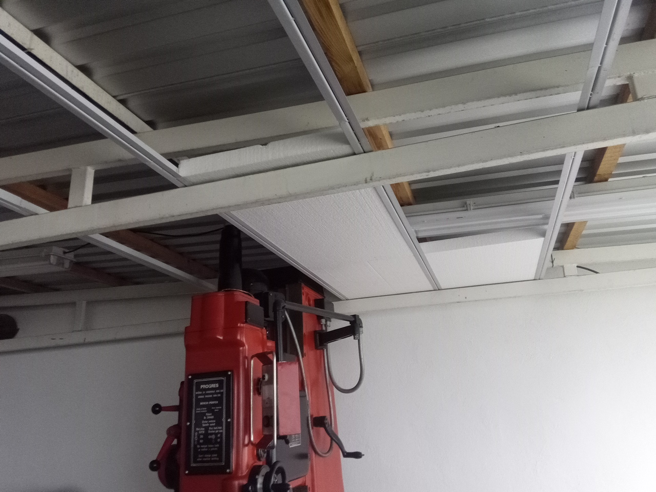

Vymyšlení zateplení stropu, požadavky co nejlevněji, nejlehčeji (hmotnost i výroba) zvrcha to přetáhnu ještě střešní fólií co zbyla ze stavby. 5cm desky, bez úpravy, jenom položení.
