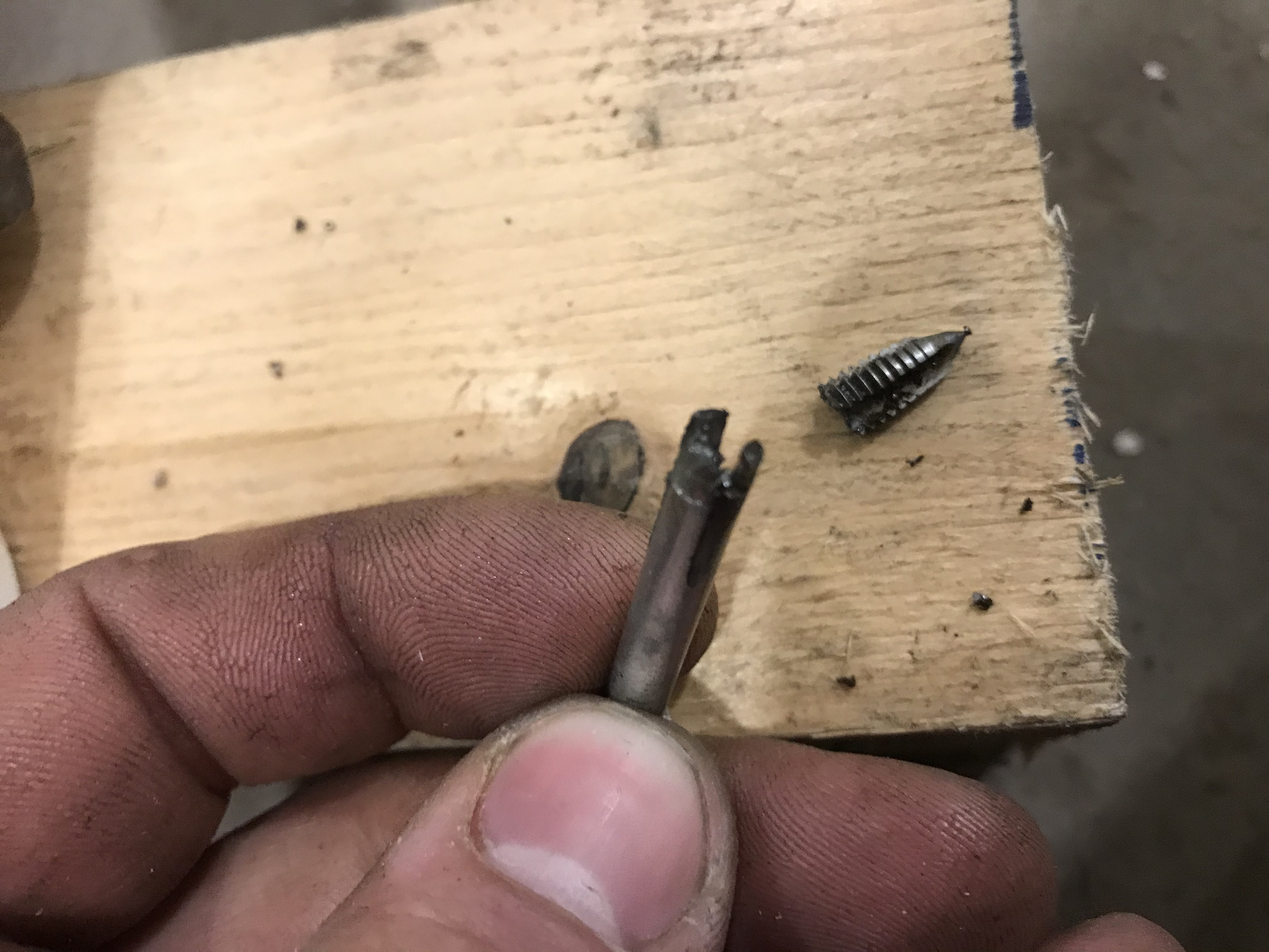

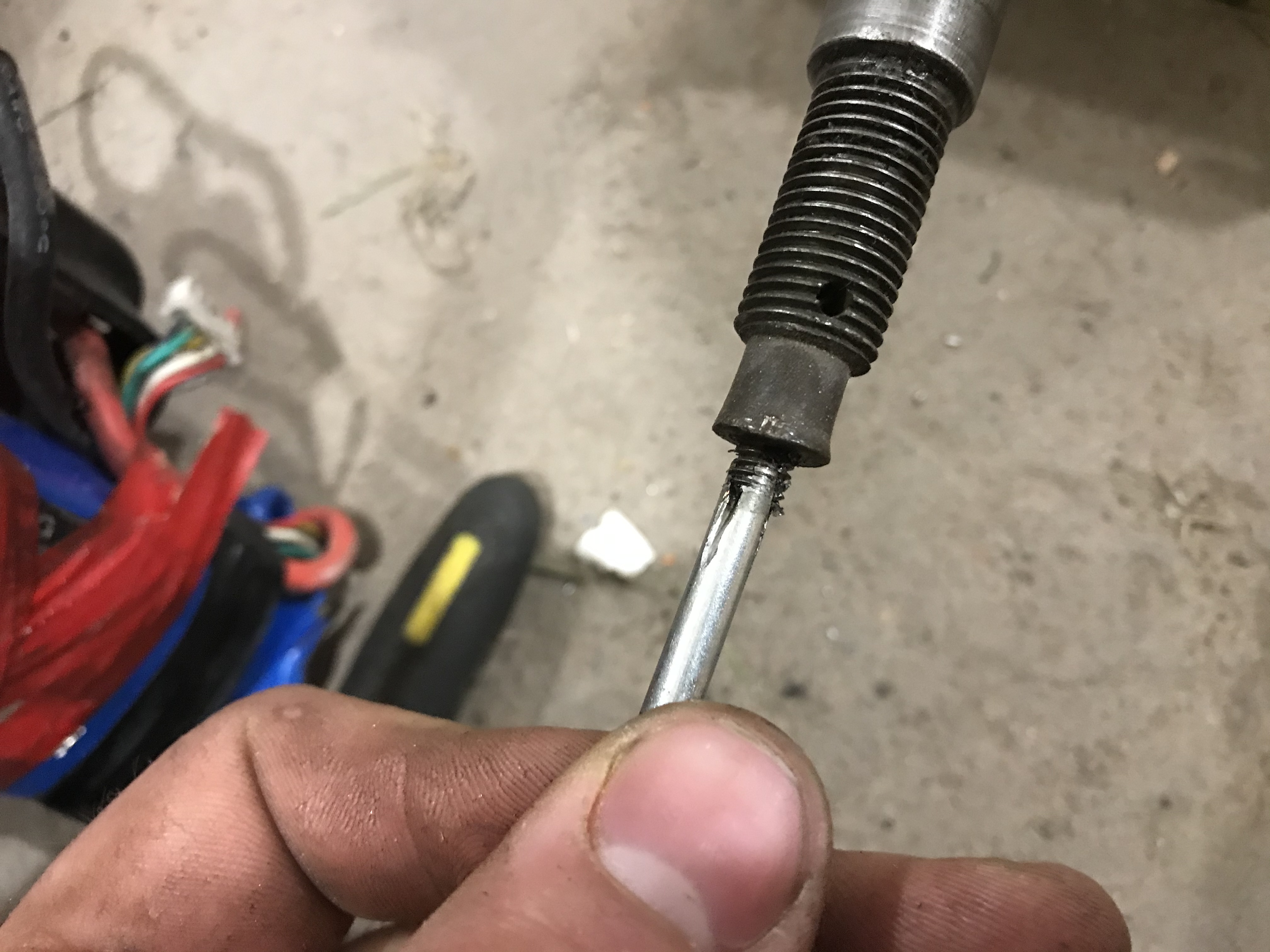

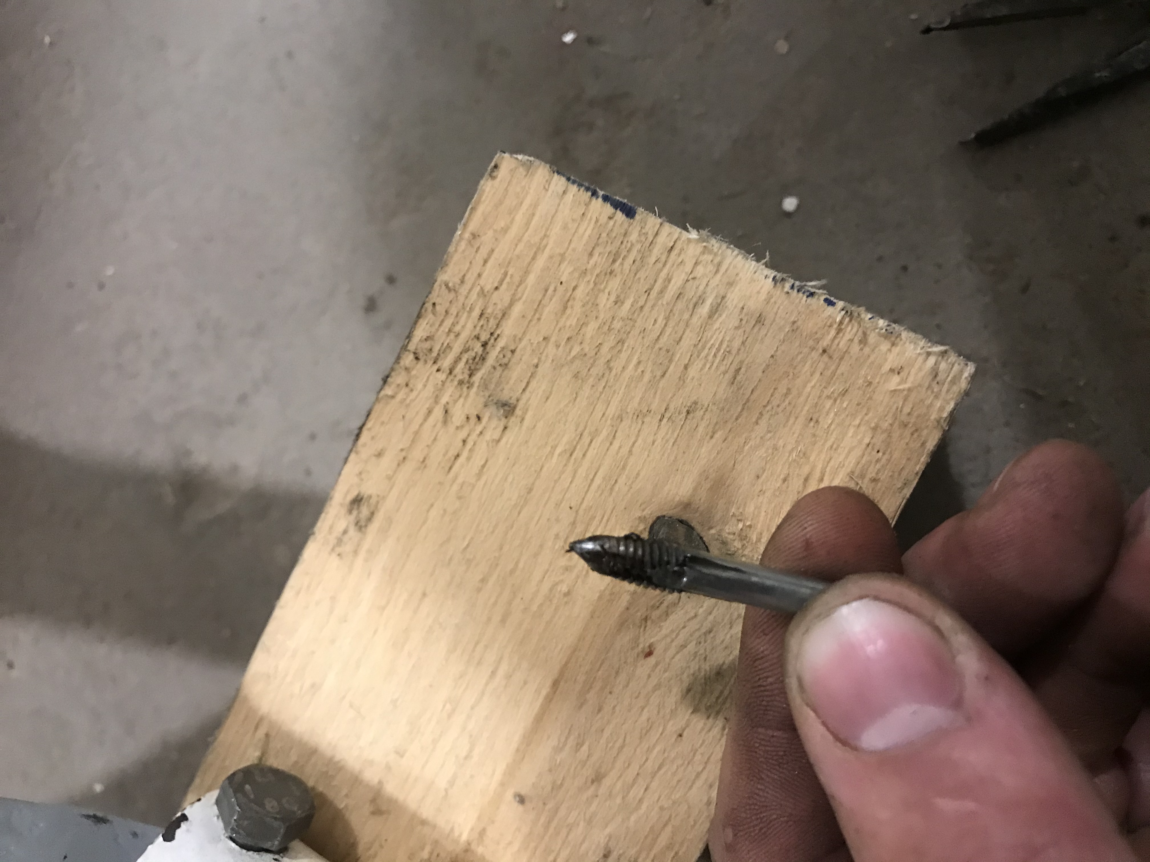

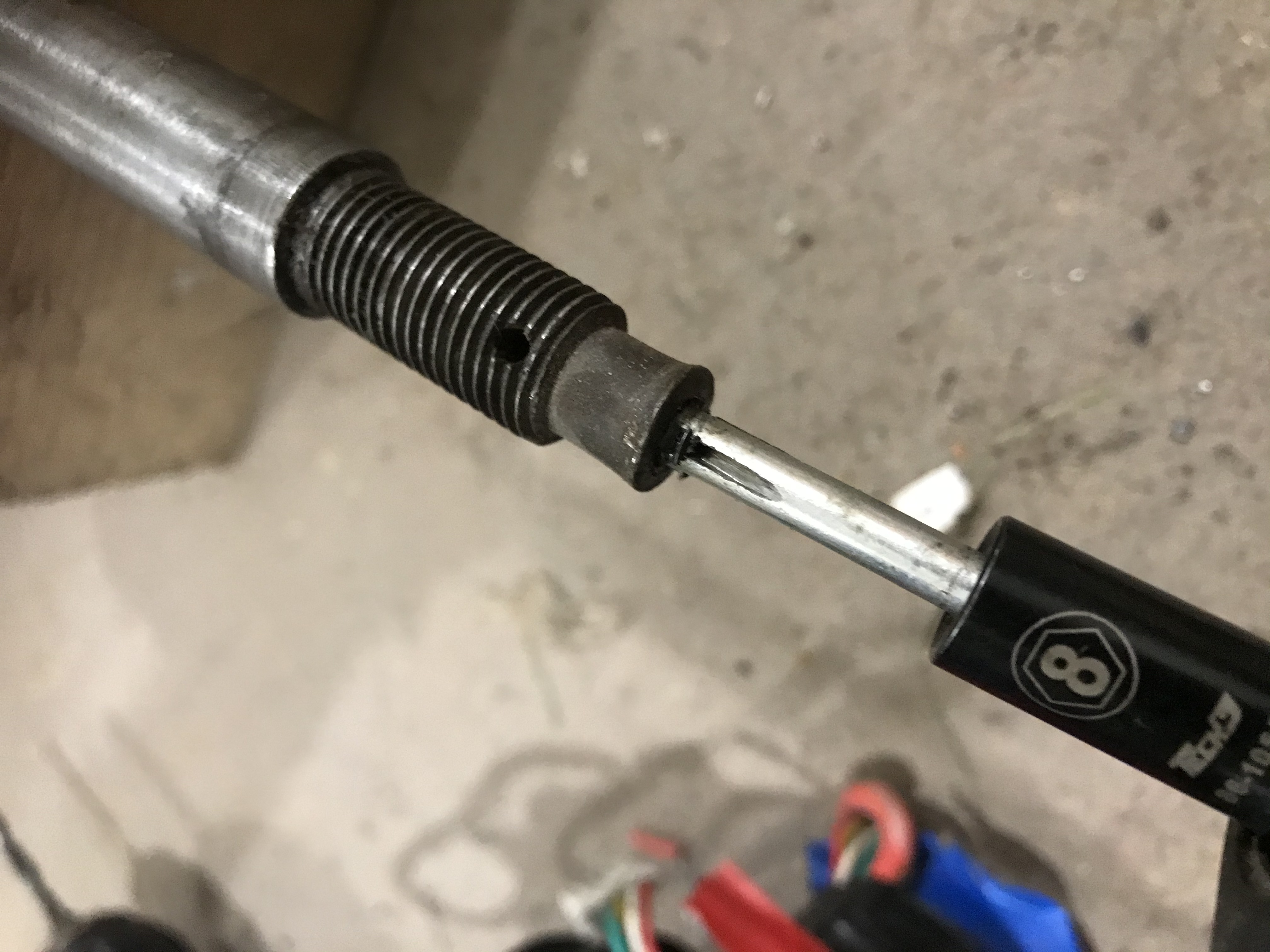

Skoro zázrak. Vyndání zalomeného závitníku.
Spousta lidí se mi tady asi vysměje, ale mě se tahle technika hrozně líbí.
Stačí k tomu pevnostní šroub a flexa se slabým kotoučem.
Víc řekne fotka.
Vím že se dělají takové vytahováky ale jeden stojí asi 500kč a nikdy nejsou po ruce když jsou potřeba.

havelaircraft píše: ↑11. 1. 2020, 5:04 Skoro zázrak. Vyndání zalomeného závitníku.
Víc řekne fotka.
Ahoj, muzes mi popsat, co se na tech fotkach delo?
Vubec to nemuzu pochopit - jak se ta tenka flexa (pokud to je rezaci kotouc) podilela na vyndani zavitniku, odkud se ten zavitnik vyndaval a jak tomu pomohl ten pevnostni sroub.
Diky.
grade065
Příspěvky: 1012
Příspěvek 11. 1. 2020, 6:01
Moc pěkný, to je šikovný :idea:
Příspěvky: 6609
Příspěvek 11. 1. 2020, 6:11
Pevnostní šroub rozriznul na trojitou vidličku, lehce jiklepnul na zalomenej zavitnik a vytočil. Chytré a elegantní, super prace!

Jak psal charon. Prostě vyrobím vytahovák.
Ono to jde i koupit ale samozřejmě to není nikdy po ruce i když je koupím.

Jo, uz je to jasne.
Ja si na to driv delal udelatko z 3x kousku ocelove struny, pro ktere jsem do kulatiny s plochym dnem navrtal diry po 120 stupnich na kruznici, do tech der nastrkal ty kousky strun, byla to "takova trojnozka s rovnobeznymi nohami" a to narazil na zavitnik a snazil se vysroubovat ven ... Uspesnost tak 50%.
Ta flexa a sroub je pevnejsi a hlavne mene pracne :D .

Engineer ty si poradíš jasně že snadnější by to bylo zahloubit před celkovým obrobením /vychozí materiál zastrčený až po čelisti v univerzále/
to udělátko na závity super sice to znám ale kolikrát v takové situaci kdy se ozve lup je člověk tak rozhozený, že si nevzpomene tak díky za osvěžení paměti
Tak taky něco přidám na co se hodí třeba pevnostní šroub ...nebo i nepevnostní...
máme třeba matici nebo poškozený závit a třeba i 1" šroubení v kterém zůstal kus tvrdého konopí se zaschlou fermeží...
po ruce zrovna nění vhodný závitník...vezmeme šroub, nebo protikus šroubení a flexou do něj zařízneme drážky a to pod takým úhlem aby byl vzniklý břit pozitivní podobně jak u závitníku a můžeme závit opravit a nebo pročistit rozhodně lepší varianta než si oním bordelem ničit třeba nový závitník.
proveditelné v každé dílně
