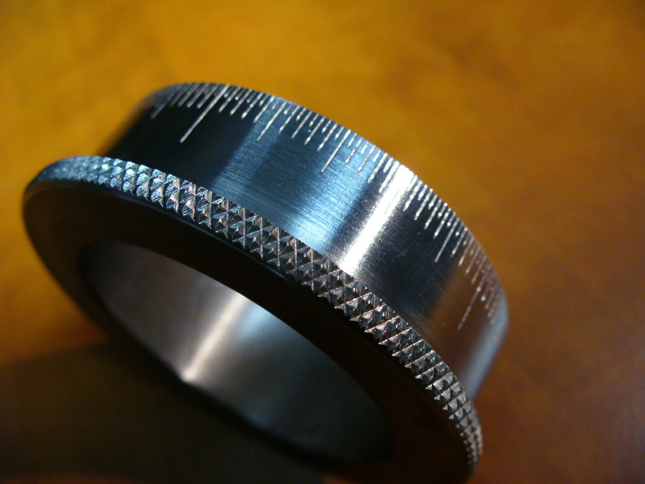

.. no hrozná drbačka, občas jezdím taky něco ødvojku frézičkou, tak vím o čem to je .. nechápu, máš to pěkný .. nebo sis pomáhal natáčením (5-tá osa?), aby se nemusela fréza dotýkat po celé výšce břitu?
Naposledy upravil(a) Pepa z depa dne 14. 12. 2014, 10:26, celkem upraveno 1 x.
- Příspěvky: 9067
- Bydliště: Úvaly
to bylo samozřejmě první co jsem udělal
nicméně musí to být takto.. já nevím co to je tak těžko říct ..
ono je to jednoduchý když to bude standartní na normální nástroje tak to bude stát třeba 1000kč + materiál.. když je to takhle strojní čas je 3x delší takže to vyjde třeba na 2500 + sena atypické frézy třeba 1200.. takže ve finále třeba 3700 + materiál..
- Příspěvky: 9067
- Bydliště: Úvaly
ta fréza má břit dlouhý 3mm pak je podbroušená na 1,9mm..Pepa z depa píše:.. no hrozná drbačka, občas jezdím taky něco ødvojku frézičkou, tak vím o čem to je .. nechápu, máš to pěkný .. nebo sis pomáhal natáčením (5-tá osa?), aby se nemusela fréza dotýkat po celé výšce břitu?

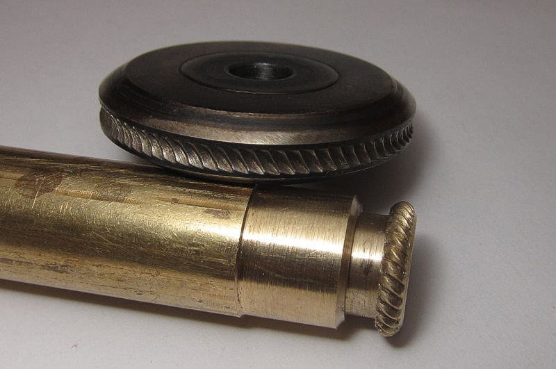

jova
- Příspěvky: 2577
Rádlovací kolečko na "provázkové rádlování" viz téma: http://www.c-n-c.cz/viewtopic.php?f=60& ... 30#p155430
Materiál 19 830, jen tak narychlo zakalený autogenem a popuštěno na slámovou barvu. Frézu jsem vybrousil z kruhového radeka 4mm, úhel sklonu 45st.
Mosazná kulatina má 12mm.
Naposledy upravil(a) jova dne 14. 12. 2014, 5:49, celkem upraveno 1 x.
karelsklo
- Příspěvky: 1526
- Registrován: 19. 4. 2013, 8:35
Fakt paráda.Můžu se zeptat co to udělá když obvod rádlovaného dílce neodpovídá počtu výstupků na rádlovacím kolečku?
jova
- Příspěvky: 2577
Funguje to stejně jako při každém rádlování. Je to tam do materiálu třeba řádně zatlačit, aby se to „chytlo“ na zubech. Jinak to samozřejmě začne ty zuby „zdvojovat“

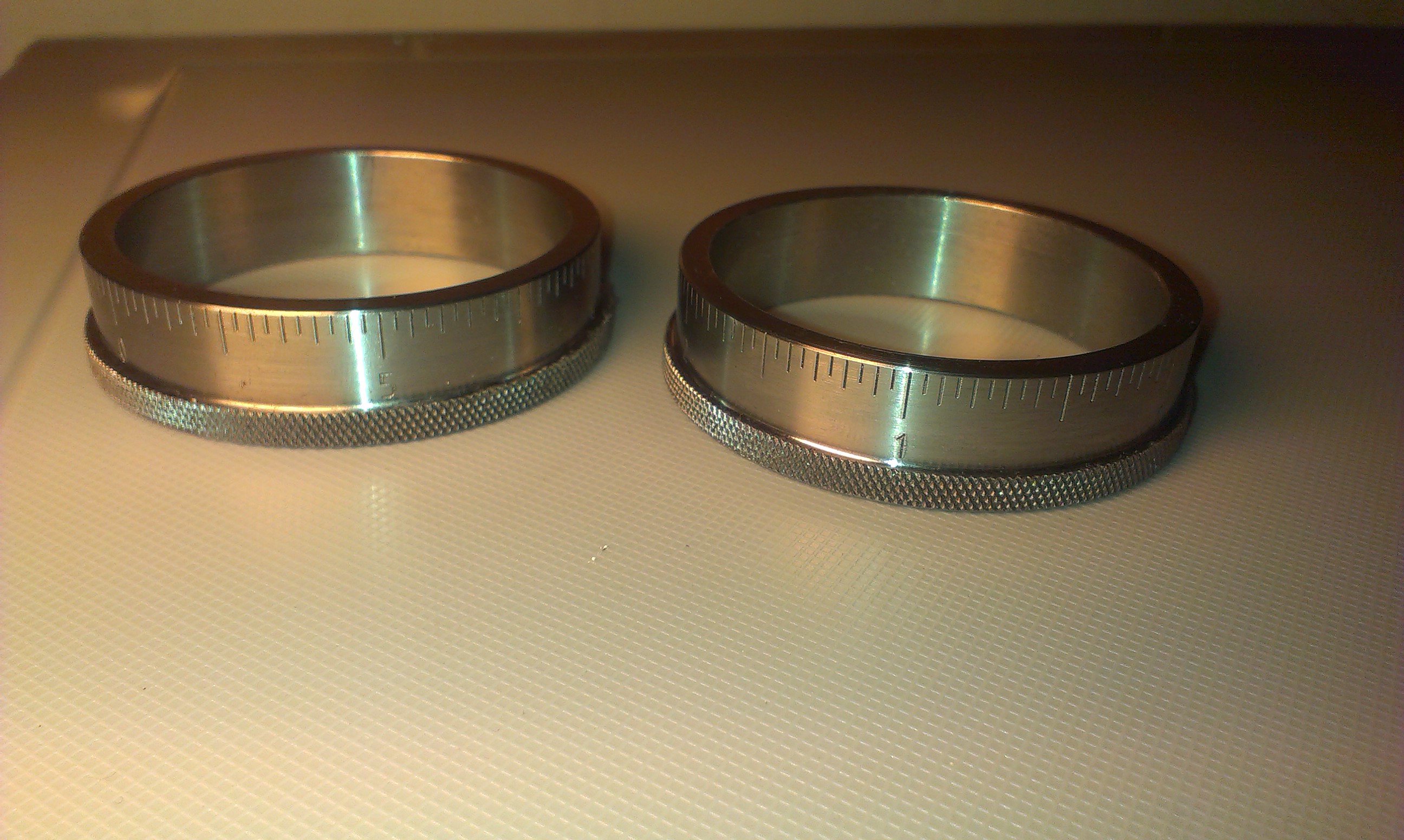

Pepa Žhář
- Příspěvky: 433
- Registrován: 23. 1. 2011, 5:16
Ahoj
Tak jsem si dnes také trochu hrál: Je to nonius na polský soustruh Famot TUM 25B , velice šikovný jen s drobnou chybou, nonius má na úběr materiálu a ne na průměr
Dělení je po 0.05 gravíroval jsem to 1břitou 60st. frézou do hloubky 0.2 čas 10minut posuv 50mm/min otáčky co dal Kress
Vřeteno indexované pomocí serva z retrofitu jinak zbytek krokáče
A trocha videa:
http://uloz.to/live/x6TWtLbB/noniustum-polak-mp4" onclick="window.open(this.href);return false;
A trocha videa:
origosch
- Příspěvky: 1287
- Registrován: 19. 4. 2007, 10:39
- Bydliště: Kladno
Tohle nesmyslné dělení se používá u strojů pro přesnou mechaniku. Taky bych to nesnesl, měl jsem to na Volmanu, ten si v tom taky liboval a předělal jsem to.
Máš to hezky vygravírované.
Juro
- Příspěvky: 1543
- Registrován: 19. 3. 2007, 12:14
- Bydliště: Kamanová (Topoľčany)
Mna by skor zaujimala vyroba toho protismykoveho povrchu.
- Site Admin
- Příspěvky: 23449
- Bydliště: Praha
Juro píše:Mna by skor zaujimala vyroba toho protismykoveho povrchu.
https://www.youtube.com/watch?v=_rigCbIBPDg" onclick="window.open(this.href);return false;
- Sponzor fora
- Příspěvky: 3854
No tak já to teda zkouknul a konkrétně tohle video, a tomu odpovídající výsledek, je neskutečná hrůza a konkrétní příklad, jak by rádlování vypadat teda vůbec nemělorobokop píše:Juro píše:Mna by skor zaujimala vyroba toho protismykoveho povrchu.
Jako principielně to je bez připomínek, ale už jenom to, že to výsledné rádlování má poloviční rozteč než kolečko by ho mělo napadnout, že je něco blbě, takhle to totiž akorát rozseká a vypadá to tak jak to vypadá
Hodně záleží na materiálu, otáčkách a taky na to musí být trochu grif, než jsem se to naučil, aby se mě normálně dělali regulerní stříšky trvalo to nějakou dobu....
Pepa Žhář
- Příspěvky: 433
No tak jak je to na tom videu to asi nedělám a opravdu to chce grif jak píše Pan mistr ,já se to učím stále protože opravdu co matroš tak jiný výsledek , u klasiky používám mnohem větší otáčky, předem namažu rádlovaný povrch at mi to nedělá meziseky a najede to zas do vytvořeného žlábku, pomalu najedu , pár otáček to nechám sednout , pak přitlačím co to dá, při širším pomalu posouvám a mám kolečka mírně z osy aby plynule najížděli,
Profi to v žádném případě neni, ale učel i tak nejak estetiku to splní
někdy to snad také natočím
- Site Admin
- Příspěvky: 23449
- Bydliště: Praha
jojo ted koukam ze to nebyl idealni priklad
vrznul jsem to sem podle nahledu
nicmene i tenhle blby priklad ukazuje obecny princip
