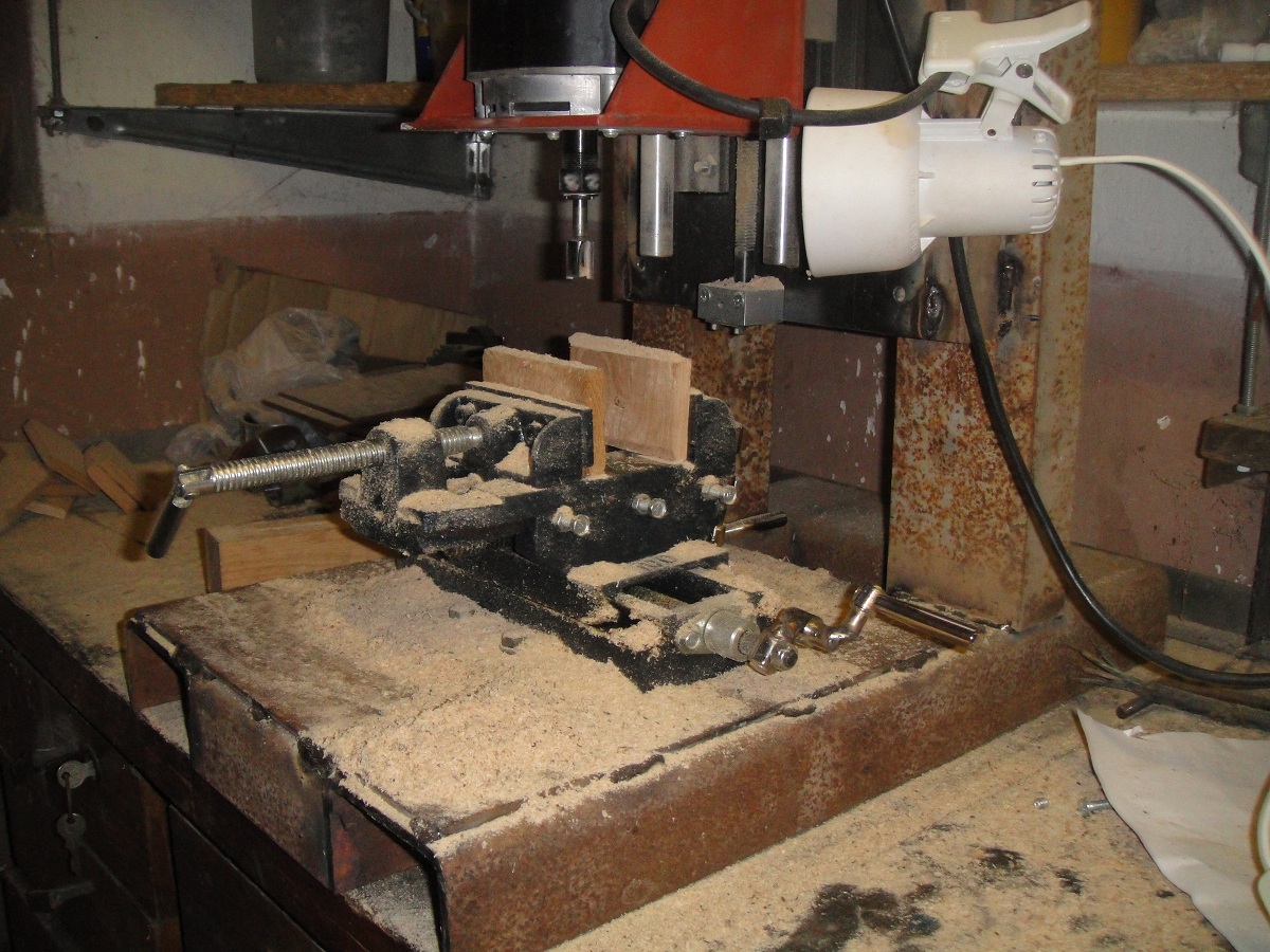

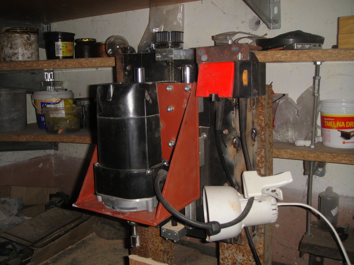

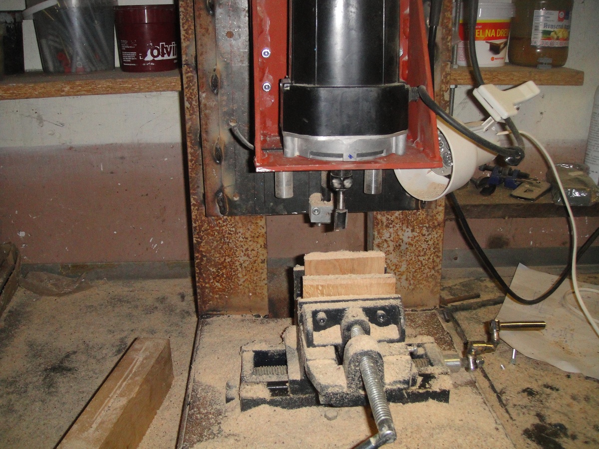

Uz ma rozčuľovalo robiť dlaby dlátom, tak som si zbúchal taku jednoduchú dlabačku a frézku na drevo.Krížový zverák je čínsky za 30E. rybiny tam su odfláknuté, ale dali tam aspoň skrutky na nastavenie vôle.Motor mam z starej poľskej frézy a podopreté tyče ,trapézový šrob a železo z kovošrotu.K tomu všetkému bolo treba už len zváračku,nejaké uholníky a jedno poobedie.
Teraz už budú dlaby presnejšie :)

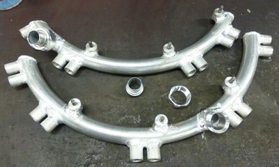

rampy zapalovacích kabelů na můj hvězdičák
dal jsem si závazek že letos zavrčí :D
musím sehnat někoho kdo mi na to udělá tvrdý elox

Moc pěkné, to je velké předsevzetí. Doufám že nás na první zatočení pozveš. Tvrdý elox řeším taky, tak pokud něco seženu ozvu se. Chci dávat cvičně něco do LOM ale nevím jestli mají i tvrdý a ještě v Bíteši

lubos píše:Moc pěkné, to je velké předsevzetí. Doufám že nás na první zatočení pozveš. Tvrdý elox řeším taky, tak pokud něco seženu ozvu se. Chci dávat cvičně něco do LOM ale nevím jestli mají i tvrdý a ještě v Bíteši
http://www.pbsvb.cz/sluzby-zakaznikum/g ... ni-hliniku" onclick="window.open(this.href);return false;
pošlu do tý Bíteše poptávku, líbí se mi to s tím dvojchromanem, vypadá to letecky
uvidím jestli se se mnou vůbec budou bavit
na první zatočení určitě ne, nevěřím že to na první pokus chytne a určitě s tím bude spousta laborování, ale mohl bych udělat něco jako oficiální premiéru s rautem pro ohluchlé :lol:

pokud vím elox s dvojchromanem je opravdu NEJ a na letecké součásti i pod třeba práškovou vypalovací barvu ...
slitiny s přísadou hořčíku jsou velice náchylné na korozi ve vlhku - "bílé práškování" je tou korozí

Chromové lázně nejsou moc ideální jako trvalá ochrana.
Vrstva je tenká a tvrdost je standartní. Výhodou je spíše neškodnost špatně opláchlé lázně u složitých dílců kdy následně nezpůsobuje další korozi.

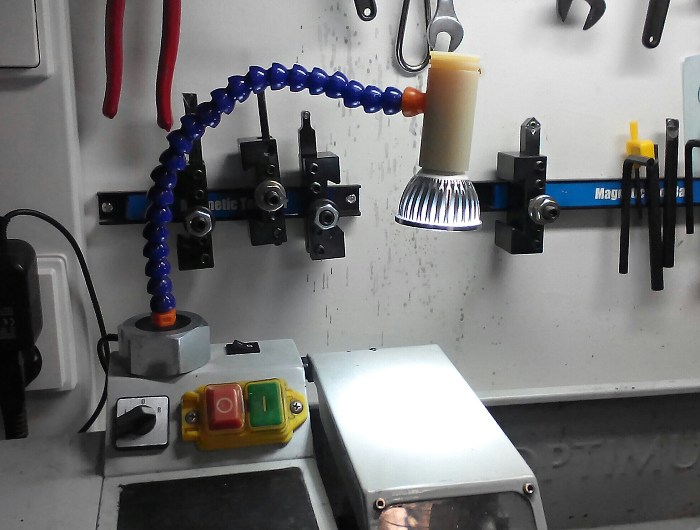

LED lampička

Roztomilá :)

Lampička je roztomilá a vzhledem k té kloubové hadici by se třeba mohla použít i jako sprška,mrška... :D
