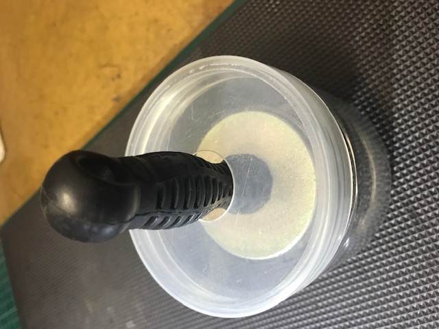

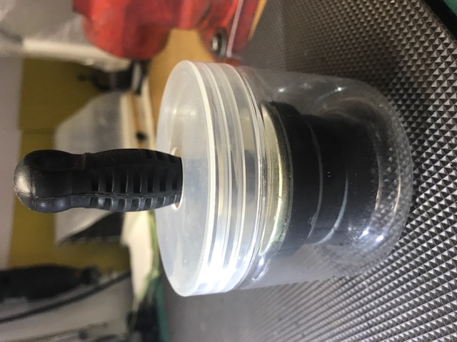

Jo, napadlo mě to, počítám s tím, že před použitím bezvadně vyčistím suport a pokud by se něco nachytalo, tak jedině magnet vyndat a očistit nebo bez vyndání ofoukat, docela se mi opakovaně osvědčil stlačený vzduch, nabudit kompresor na plný tlak a úplně zblízka tenkou tryskou ofouknout, ta energie vzduchu je taková, že se mi daří nečistoty sundat (jen se děsím, kam se mi to svinstvo zafouká)...

Thomeeque píše: ↑1. 6. 2020, 8:03 Jen budeš mít možná časem problém s třískami, nalepenými na magnetu. Nebo to máš nějak vykoumané?
to se otírá o tričko na břiše nebo o montérky na zadku
To neznáš? :D

Videl som takú fintu na zbieranie špón a to že sa magnet zabalil do mikroténového sáčku a špony sa pozbierali. Potom stačilo prevrátiť sáčok a zrazu bol bordel dnu v sačku a na magnete nič.
Možno by sa to dalo použiť aj tu. Pred každým použitím by sa však musela kačička prebaliť...

Jo, to jo, to dělám, mám tak udělaný sběrač ocelových špon, silný ferritový magnet z reproduktoru (3x) s držákem, kelímek, na něj dám jako přebal mikrotenový sáček, přiblížím magnet, naberu špony, oddálím magnet, část odpadne, naberu další a nakonec sundám sáček přímo do koše a je čisto...
Tady by to šlo, ale mám osovou výšku měrky s přesností cca 0,01 mm a ta fólie by něco přidávala...

Před chvílí jsem skončil s kontrolou výšky všech nožů, které mám v mých čtyřech nožových hlavách, proběhly drobné korekce v řádu 0,05 mm, je to s tou měrkou hrozná pohoda, důležitý je ten magnet, který měrku drží poměrně silně, takže je možné s noži manipulovat a vymezovat výšku...

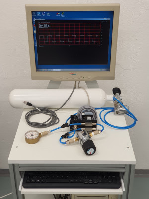

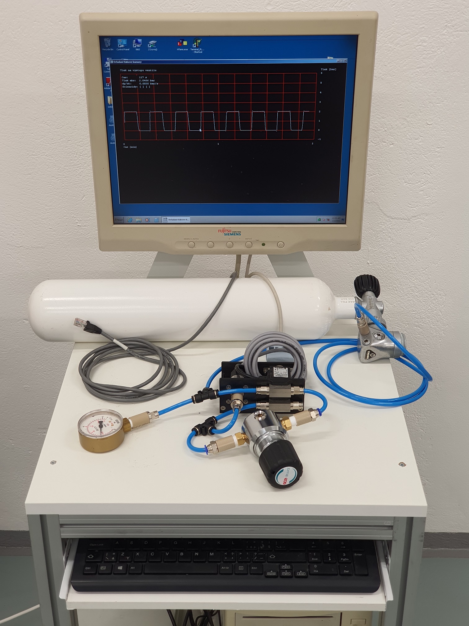

Příspěvek 4. 6. 2020, 10:34
Přístroj na zkoušení redukčních ventilů při cyklické zátěži.
Příspěvky: 9651
Příspěvek 4. 6. 2020, 11:05
Pěkné! Tak pěkné, že mne dráždí ty dva nezakrytkované šrouby v desce stolku :mrgreen:
Dawe
Příspěvky: 3125
Příspěvek 4. 6. 2020, 11:13
prochaska> to je napsane v Delphi?
Příspěvky: 8483
Příspěvek 4. 6. 2020, 11:16
Ve Free Pascalu
Příspěvky: 8483
Příspěvek 4. 6. 2020, 11:17
Thomeeque píše: ↑4. 6. 2020, 11:05 Pěkné! Tak pěkné, že mne dráždí ty dva nezakrytkované šrouby v desce stolku :mrgreen:
Tak já tam vrazím krytky, mám je v šuplíčku :)
