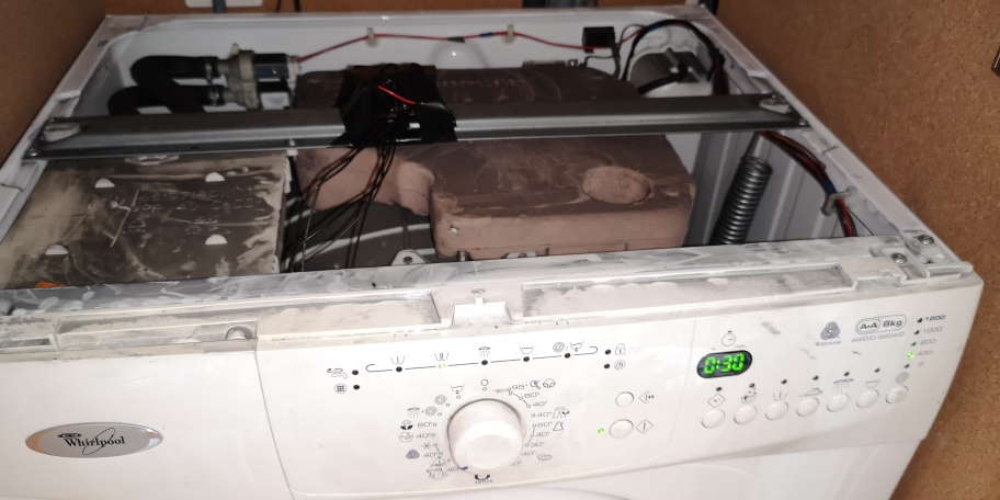

Před pár měsíci nám pračka začala házet chybu, v návodu kulový (i v tom pro servis), žádné vodítko co to může být.
Tak jsem dedukoval, že když se má točit buben neudělá to nic a nahlásí chybu.
Nakonec jsem vypodložil zhoblované uhlíky, a za pár dní tam dal nové.
Do dneška byl klid.
Dnes zhasla pračka úplně, proměřuji kam všude vede 230, až k přepínači.
Ten byl OK, moc možností nezbývalo, ale na desce byly nějaké kondíky na 16V, říkám si že je změřím - napětí na nule.
Takže asi zdroj, jedu po desce a byl v háji výkonový rezistor, dám nový a prásk, odletěl.
Aha, takže místo chyby je jasné, jen to nebylo tímto, odpájel jsem LNK304PN a zkrat je pryč.
Jenže kde teď seženu IO, no tak jsem prohrabal staré desky, vykuchal malinké zalité trafa (12 a 18V, jsou tam totiž dvě napětí) a kupodivu to zatím jede. Nejhorší na tom bylo, že těch hodně testů znamenalo komplet složení, zapojení pak odpojení a rozložení řízení.

Na téhle pračce vždycky odchází jen tři součástky na desce programátoru.
Teď Tě čekají ložiska na bubnu. Mám tu samou v dílně. Jen musíš rozříznout celej buben a znovu svařit...

Ten zdroj s LNK.... je pouzity aj v umyvackach, susickach a aj u inych vyrobcov. Okrem daneho IO odchadza aj 22-27 ohmovy vykonovy odpor na vstupe - funguje ako poistka. Ja pri vymene tohto IO vzdy instalujem päticu, kedze v niektorych spotrebicoch som ho uz zotrikrat menil. Kupujem ho na avelmak.sk
