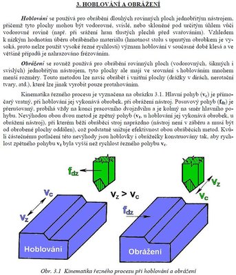

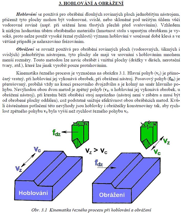

Tak staženo a citace archaického textu z roku 1951 Např. ČSN 20 0464 používá názvosloví úplně jiné - a to takové jaké nám všem vtloukali do hlav již na středních školách (záměrně používám všem - nepředpokládám, že na fórum přispívá někdo, kdo chodil na průmyslovku před válkou). Zmíněná terminologie je stejná jako např. v těchto skriptech http://ust.fme.vutbr.cz/obrabeni/opory- ... -2cast.pdf" onclick="window.open(this.href);return false; Nebo v těchto http://homel.vsb.cz/~cep77/PDF/skripta_ ... I_2dil.pdf" onclick="window.open(this.href);return false; nebo v čemkoli jiném. Dokonce i kniha Hoblování a obrážení od ruského autora I. D. Ivanova z roku 1952 se vyjadřuje moderněji tj. lépe než Vacek .
Nic proti Vackovi, ta kniha je obsahově úplně super - ale názvosloví bych od něj rozhodně nekopíroval (termín obrážení vůbec nezná) a už vůbec bych se poslední desítky let neoháněl jeho výrazy (protože bych tím mátl ostatní).

ten Adolf Vacek co je na obrázku 1 a 2 to je jedna a táž knižka ten obrovské šeping na obrázku je jenom přebal teho oranžovyho nápisu, mám ju doma a je to dobry čteníčko ale mužu teda řict že nic o nejakym keyvani tam není, a to že tam není ani nic o obrážení není tím že to je nemoderní ale je to jinak, to co pan Vacek v knize nepopisuje totiž obrážení a to je výroba drážky na pero do řemenice a výroba ozubených kol obrážecími noži ať už odvalovacími nebo tvarovými, pan Vacek v knize popisuje obrábění na šepingu a to rovných a tvarových ploch což stejně jako u truhlářů je právě to hoblování, obrážení a hoblování se neurčuje pohybem materiálu nebo nástroje ale tvarem nástroje hoblovací nůž je klasický radiální nůž třeba ten co se používá na soustruhu a obrážecí nůž má ostří v jednpm z čel je to tangenciální nůž takže jsou hoblovácí nože kterými se dělá hoblování a obrážecí nože na obrážení oba typy nožů jdou použít jak na hoblovce tak na šepingu, na obrážečce (vertikální) jdou použít jenom tangeciální nože tudíž je to obrážečka, to samé u stolařů kdy hoblovací nůž je ve stacionární hoblovce nebo v ručním hoblíku (je jedno jestli elektrickém nebo jen v klasickém ručním dřevěném hoblíku) pak jsou tam ještě dláta kterými taky nehoblujeme ale dlabeme a přitom můžeme vytvářet úplně stejnou třísku jako při hoblování

Ale ano, úplně na závěr pan Vacek "hobluje" v dírách drážky pro klínky - str. 104, 105 (vlastně se zmiňuje o klínu, dnešní termín pero nepoužil, protože se tak tenkrát nazývala pružina).Baťa1 píše:... to co pan Vacek v knize nepopisuje totiž obrážení a to je výroba drážky na pero do řemenice a výroba ozubených kol obrážecími noži ...
S tím bych si dovolil nesouhlasit a to s ohledem na to, že se snad v každé literatuře definuje název tohoto obrábění právě podle toho zda se pohybuje nástroj či obrobek. Z toho pak analogicky vyplívá, že se na obrážečce obráží a na hoblovce hobluje.Baťa1 píše:... obrážení a hoblování se neurčuje pohybem materiálu nebo nástroje ale tvarem nástroje ...
Na obrážečce by možná v krajní nouzi šlo hoblovat (jak píše Zbýňa), ale bylo by to dosti krkolomné a nenapadá mě z jakého důvodu by někdo obrobek upínal ke smykadlu.

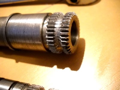

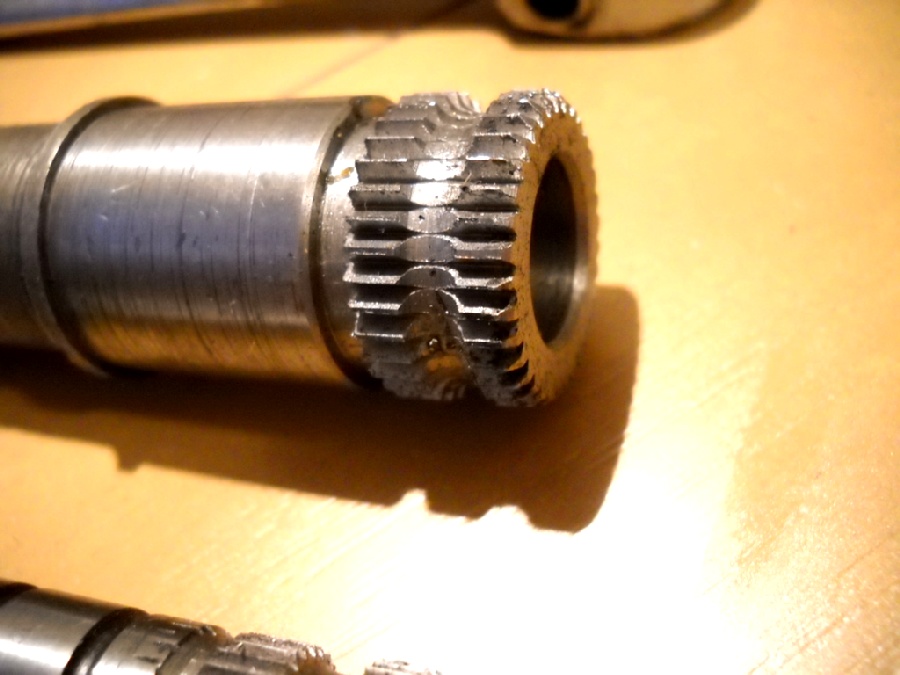

Jemné drážkování vyhoblovanéFrancotirador píše:

Jen pro pořádek v názvosloví správně by mělo být vyhoblovány. Šťouchá se na svislé obrážečce (štosce).opotřebená hřídel navařena, obrobena a pak vyšťouchány drážky.

... origosh, ale to už si děláš pr...l, ne?origosch píše:Jen pro pořádek v názvosloví správně by mělo být vyhoblovány. Šťouchá se na svislé obrážečce (štosce).opotřebená hřídel navařena, obrobena a pak vyšťouchány drážky.
