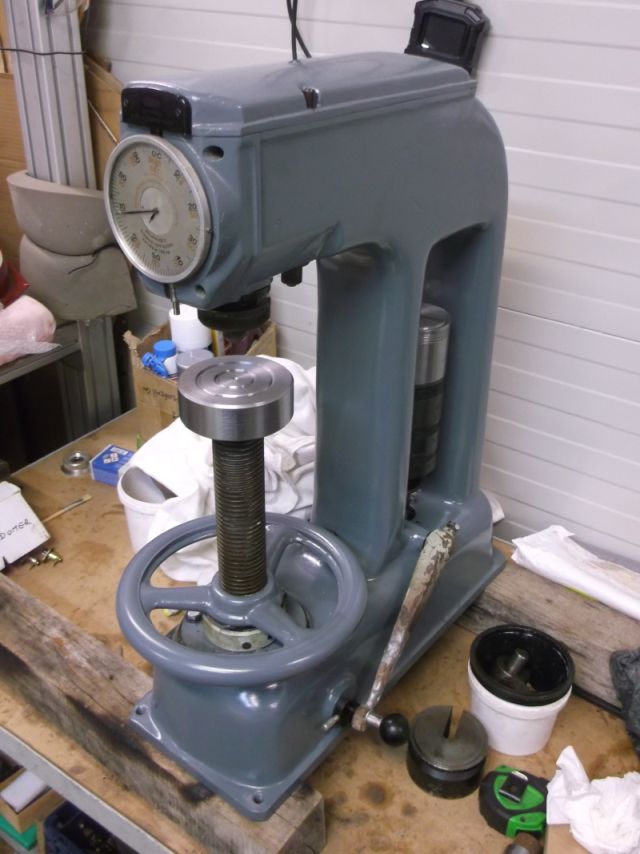

dnes som konečne dorobil tvrdomer RR-IV.
Bol v hodne zúboženom stave a skladaný z viac kusov. Po dlhom boji som napokon vyhral.
potrápili ma hodinky, chýbajúce závažie aj chyby v postupe a nastavení pri pokusoch o prvé merania.
napokon som dnes dal skúšobné:
38,4HRC som nameral 38,0
51,4HRC som nameral 51+
nateraz dobré. mám však pár otázok ohľadne nastavenia pákového mechanizmu a brzdy. Ak je to nejaký majiteľ takéhoto zázraku, nech sa mi prosím ozve cez SZ. Ďakujem.

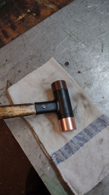

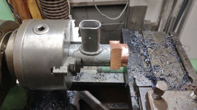

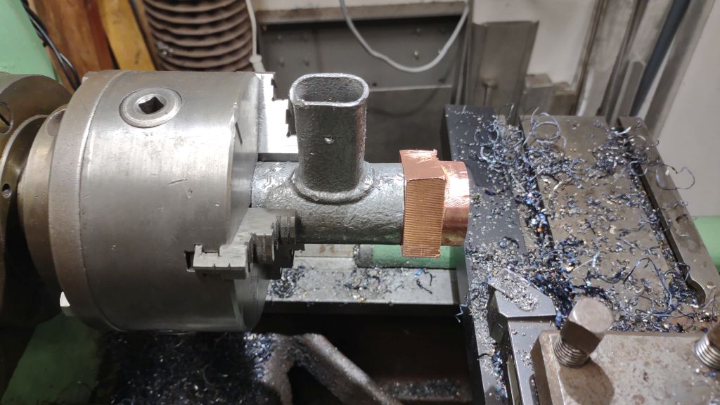

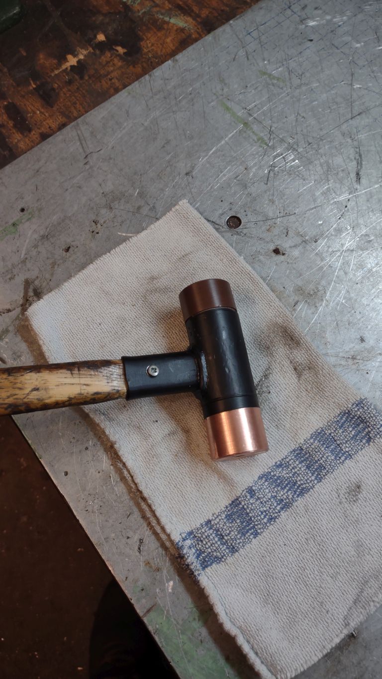

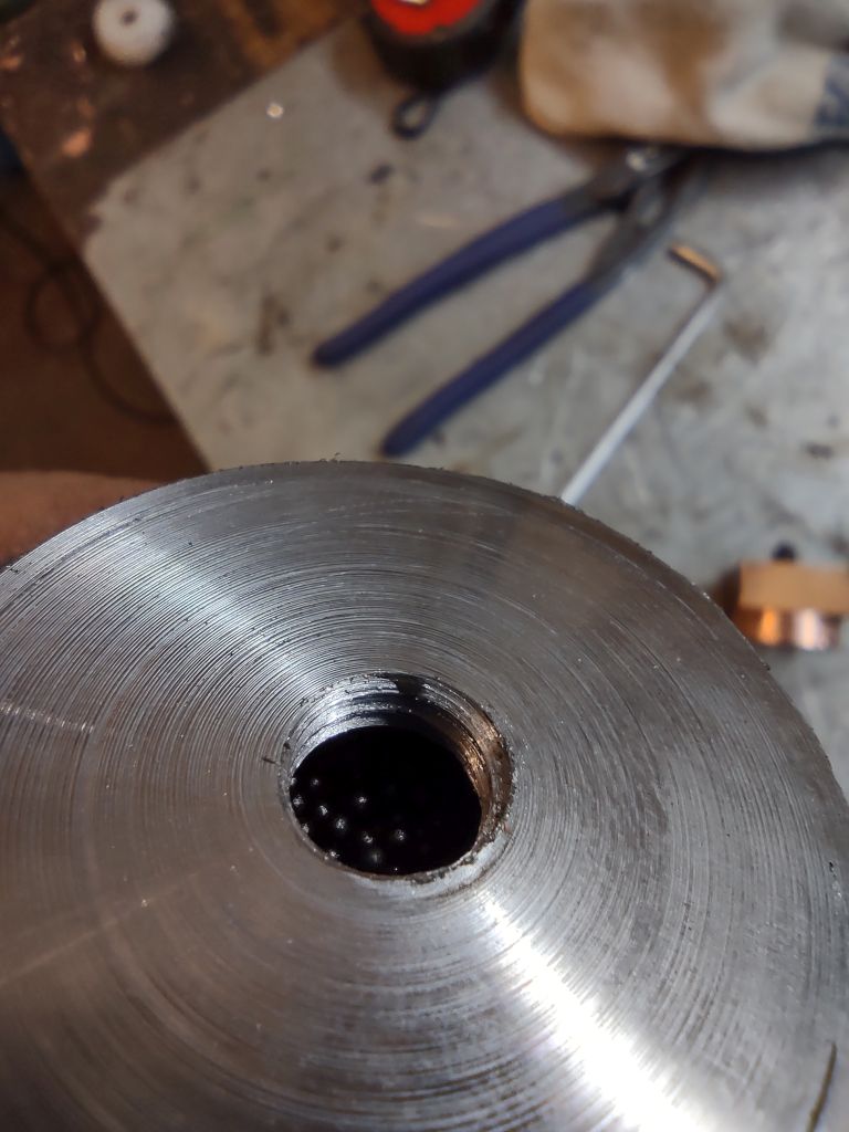

V praci z kontaku jsem vytahl starou silonovou palicku, no na jedne strane nejaky fragment silonu byl, z druhe strany byla rozmlacena... Tak konecne jsem take pouzil ten soustruh, vytocil jsem si z jedne strany med a z druhe strany silon (mel jsem jen hnedy...) Pro nekoho blbost, pro me radost :) Jinak jsem si z kvadriku medi chtel vyfrezovat to kolecko ale v pulce mi umrela frezka... Jo a co me prekvapilo tak ta palicka neni plna ale duta a plna drobnych ocelovych kulicek.

take kladivka sa robia casto s vyplnou, gulicky, piesok...
najprv sa oprie "palicka" o material do ktoreho trieskas, a potom az tomu doda kin.energiu ten material vo vnutri
xener
Příspěvky: 855
Příspěvek 10. 1. 2021, 9:09
gulicky su proti odskakovaniu kladivka

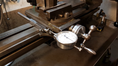

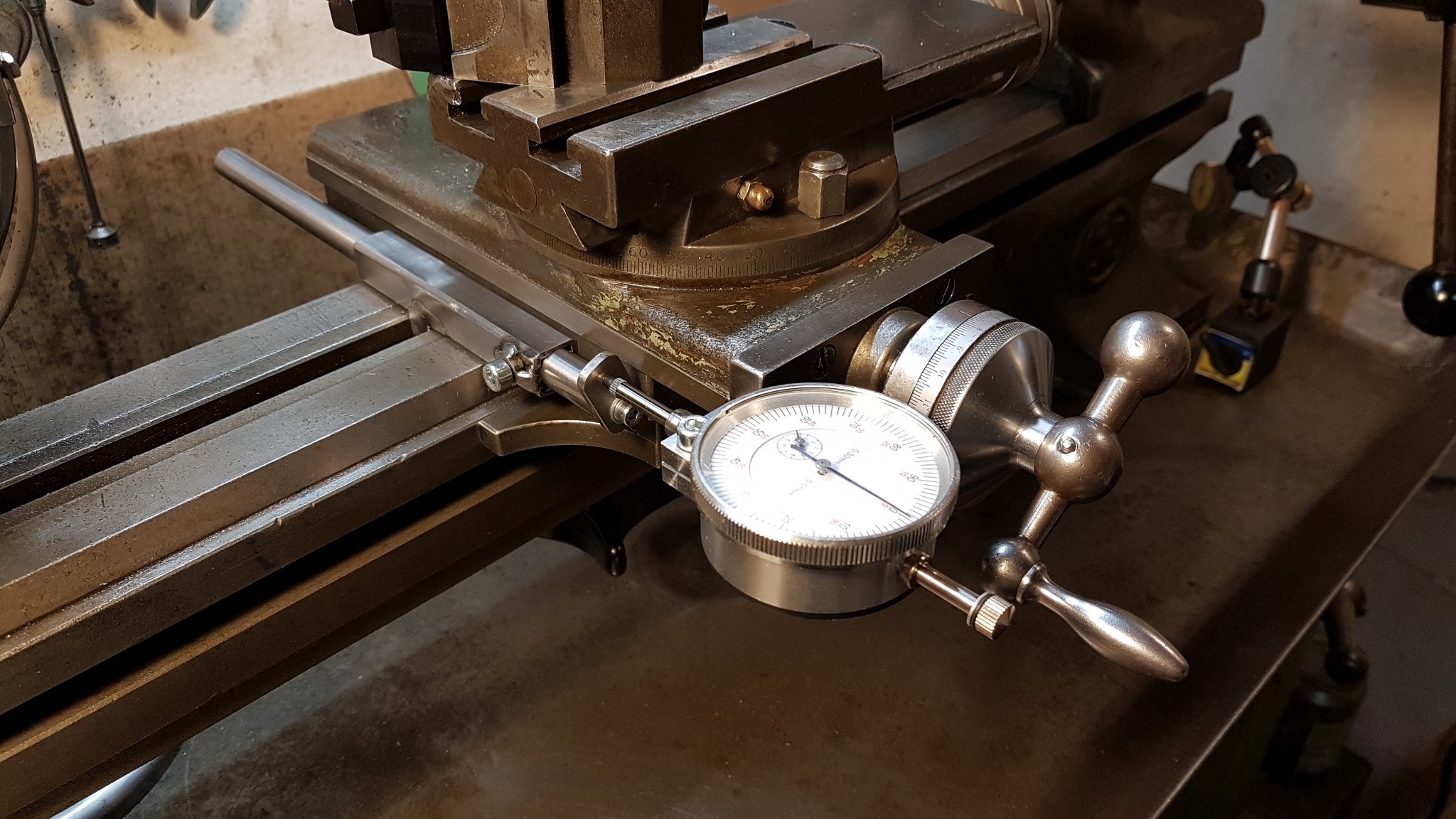

Dnes došlo na protikus:
Žádná krása, ale fungovat by to mohlo. T.
Naposledy upravil(a) Thomeeque dne 10. 1. 2021, 10:51, celkem upraveno 1 x.
Příspěvky: 8483
Příspěvek 10. 1. 2021, 9:43
To jsou hodinky s dlouhým zdvihem?
Příspěvky: 9651
Příspěvek 10. 1. 2021, 9:46
Ano, 30mm
