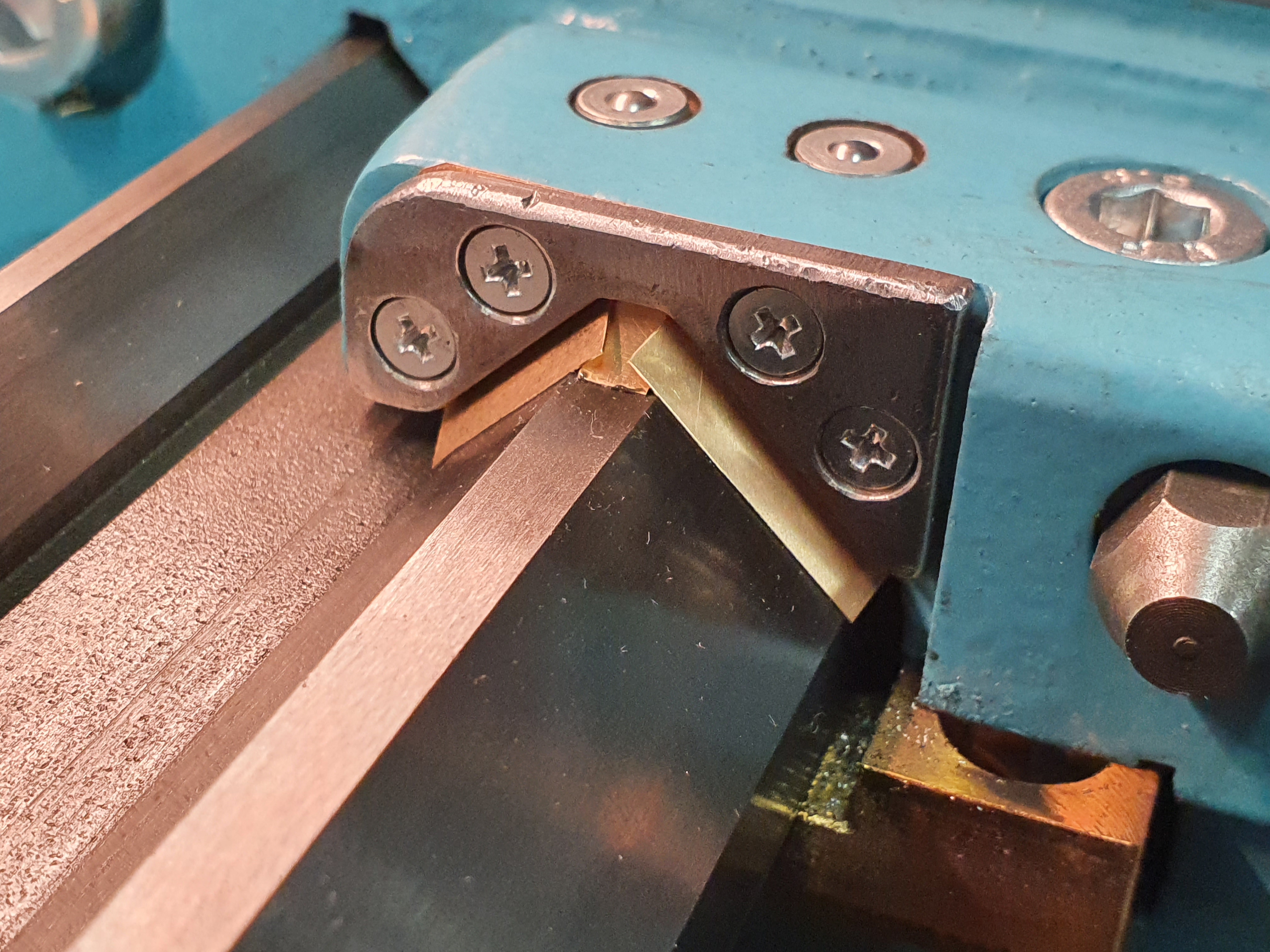

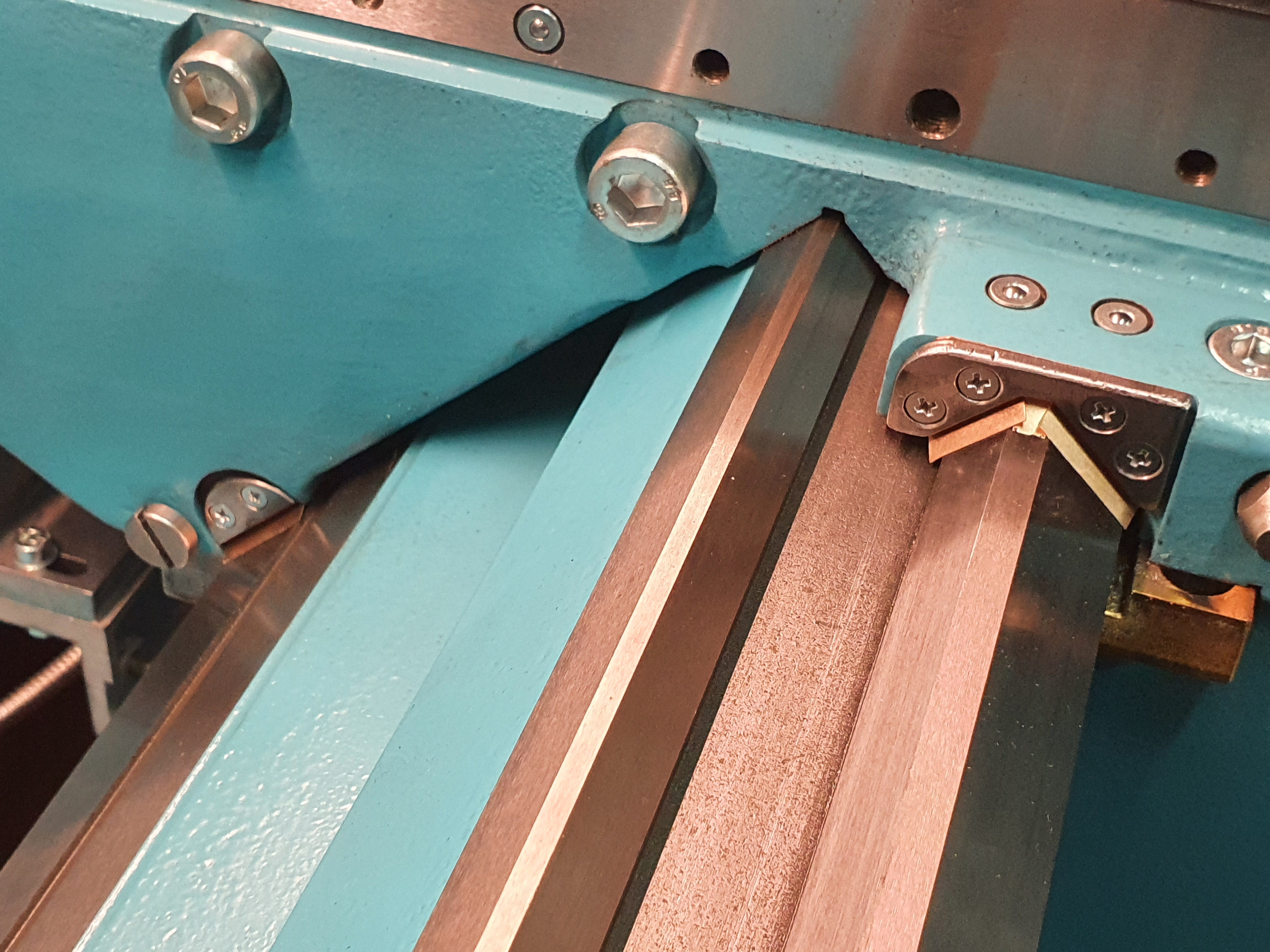

Konečně stírátka na SMko :D Pakec neskutečnej, horní musí být ze třech kousků. Dělám je z fosforbronzu 0,2 mm, mám i 0,25 ale to už bylo silné, ta nula dvojka je akorát. Stírají jak o život, paráda :!:

To caka aj mna :D akurat neviem aku mam hrubku toho plechu. Zda sa mi ze az 0.5mm.

Dobrá práce. Stírátka a mazání hodně lidí podceňuje. Já je na S28 taky měnil, včetně filců a nedá se to srovnat. Občas to přepísknu s mazáním a než začnu dělat, musím všechno otřít, protože je to naložené v oleji jako sardinky. :)

Britte díky! Na smku vynechali tvůrci filc, je tam jen kov. Já když to měl rozebrané, vyčistil jsem všechny mazací kanálky a osadil všude nové mazničky. Stojí pár kaček a pár minut namazání, a myslím že mě přežije v slušném stavu :D

No jasně ,já bych na něm už nedělal ,bylo by mi líto že se ušpiní a odře.

No právě, to je dilema co právě řeším :lol: Musím sehnat ještě jeden :P
