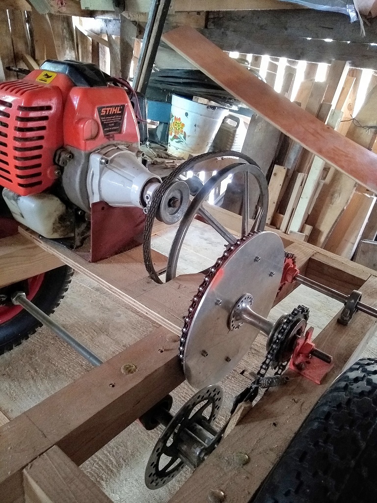

atlan píše: ↑5. 3. 2021, 2:59 Bude to blbo zatacat.Nieje tam Ackerman. Nechces sa radsej inspirovat motokarami?
studujem kadejake videjka a sa snažím ako sa dá. Ide to pre vnukov po dvore. Motor tam bude z krovinorezu .

ty kola na zadní nápravě máš spřažené ? , pokud ano tak to opravdu nebude zatáčet, pak je lepší pohánět jen jedno kol, v nízkých rychlostech to vůbec nevadí .

packa píše: ↑5. 3. 2021, 3:52 ty kola na zadní nápravě máš spřažené ? , pokud ano tak to opravdu nebude zatáčet, pak je lepší pohánět jen jedno kol, v nízkých rychlostech to vůbec nevadí .
na zadnom kolese je volnobežka z mopeda . V zabere je len jedno koleso. Rýchlosť je navrhnuta cca 20km /hod. Brzda je kotúčová z bike mechanická.

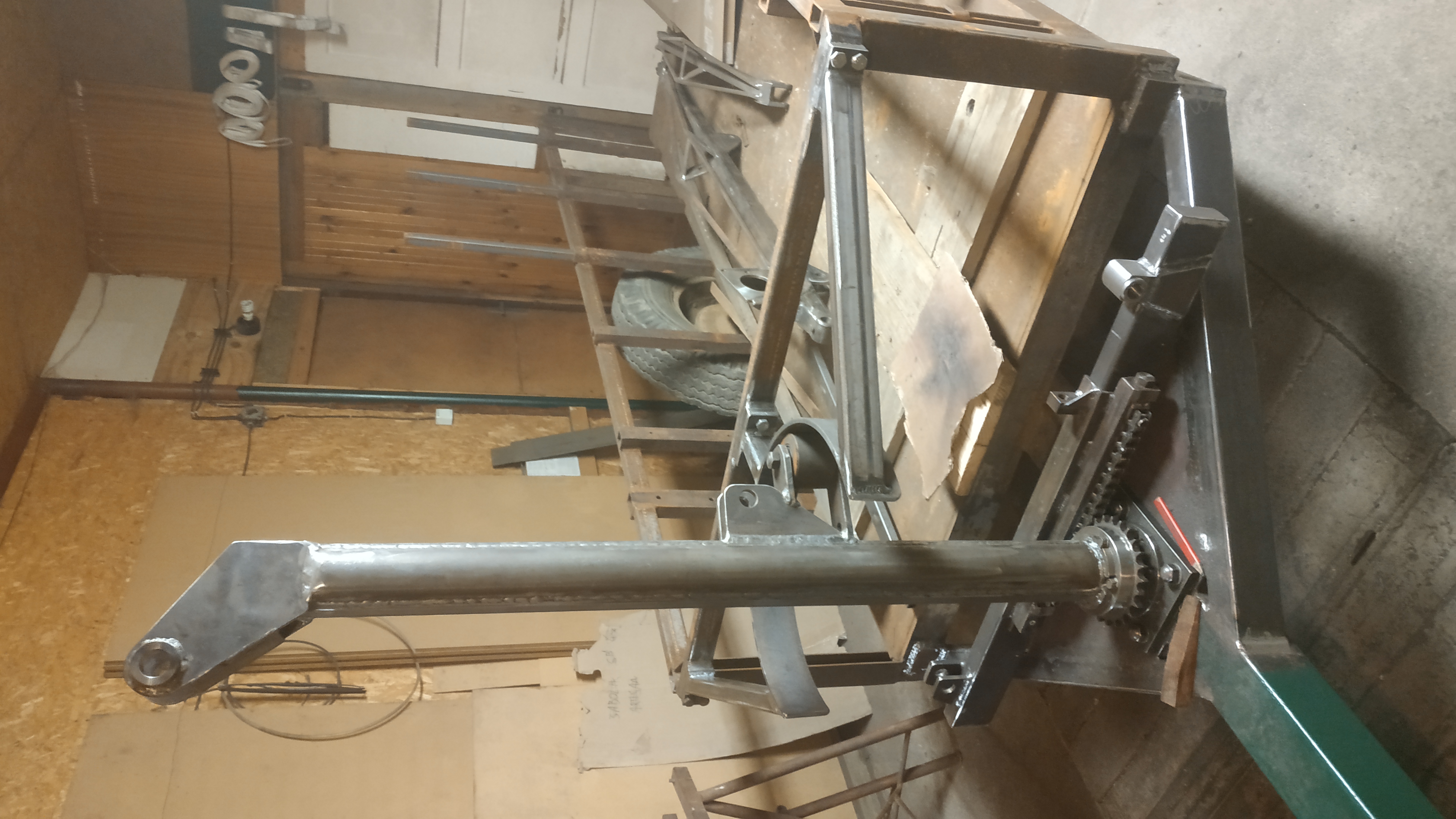

fotka možno klame, ale geometria prednej nápravy je zlá, nebude to správne zatáčať. vonkajšie koleso zatočí viac, vnútorné menej.
záklon čapu tiež nevidím a poloha volantu ako na traktore tiež nie je príjemná

r4cv píše: ↑5. 3. 2021, 5:26 fotka možno klame, ale geometria prednej nápravy je zlá, nebude to správne zatáčať. vonkajšie koleso zatočí viac, vnútorné menej.
Volan ešte nie je konečné riešenie a geometriu treba doladiť.

ak sú tiahla pred nápravou, guľové čapy musia ísť bližšie ku kolesám

tady máš hezký popis geometrie přední nápravy : http://www.schroter.cz/ouvc3/ouv-c-ot34geom-koncept.htm

No, akurat bez aspon spravnej spojovacky a polohy pak riadenia v predu, to bude dret gumy v zatacke a spomalovat, na travniku bude koleso robit buldozer.
To ze cap nema zaklon, je na skodu, pac sa natocis s volantom, ak by mal zaklon tak sa kolesa vracaju do proameho smeru same.
