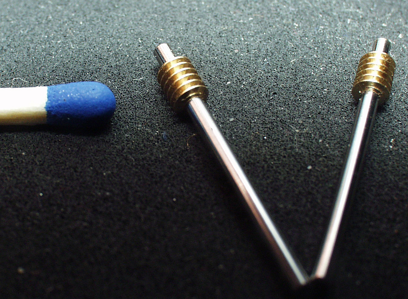

Pane jo, co to bude, až to bude?
Příspěvky: 5682
Příspěvek 23. 3. 2015, 3:45
Dávkování směsi v automatu na kafe?

Růžky už jsou vystrčený.... :lol:

Engineer píše:Růžky už jsou vystrčený.... :lol:
pěkný
na to bych musel mít na mašině přidělanej mikroskop
a na nabroušení nástroje dva :D

Thomeeque píše:Pane jo, co to bude, až to bude?
netuším, snad to někde v nějaký slévárně hýbe nějakými formami (???)
D=140, L šneku = 750, stoupání 100, průřez cca 47*20, jak. 12050 t= 240 min
Obrázek
Jak to je spojený (šnek s osičkou)?
Engineer
Příspěvky: 2384
Příspěvek 24. 3. 2015, 10:20
Thomeeque píše:
Obrázek
Díra je kuželová 1/120 a je v toleranci do mínus setina až dvě pod průměr osy .... hřídelka se pak do šneku nalisuje.
