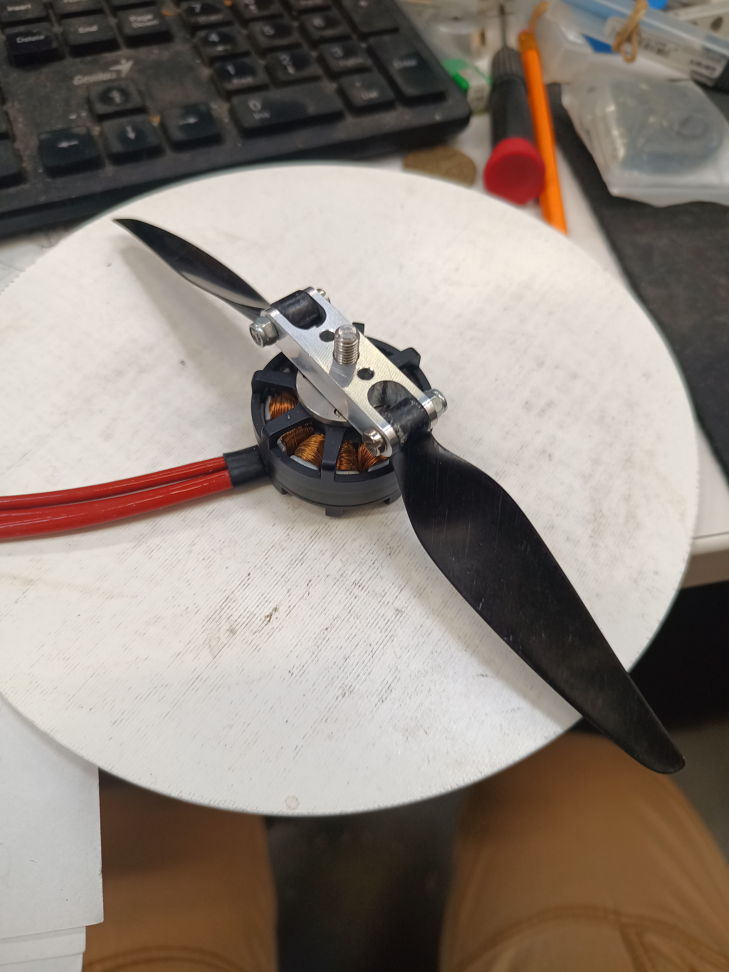

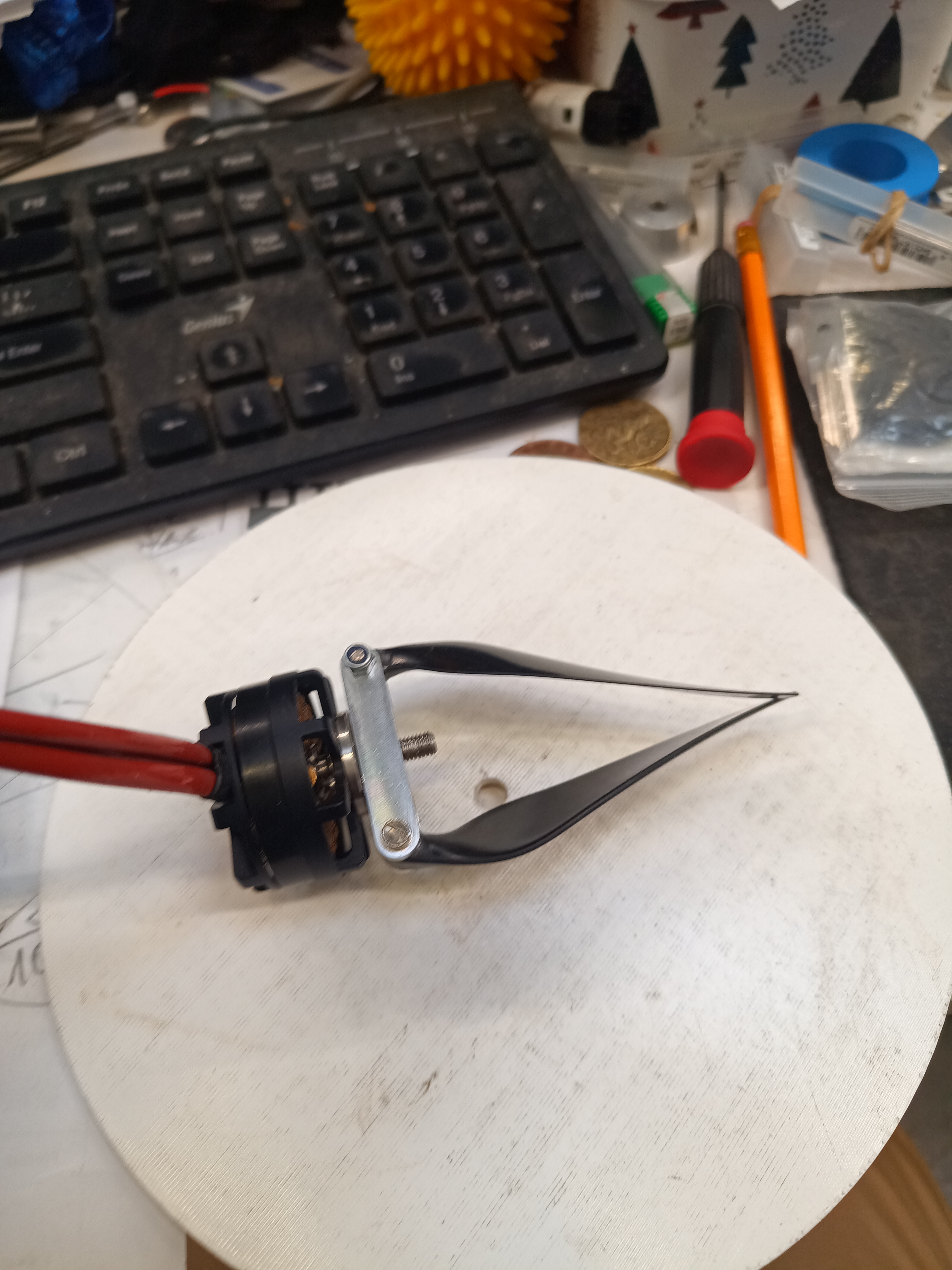

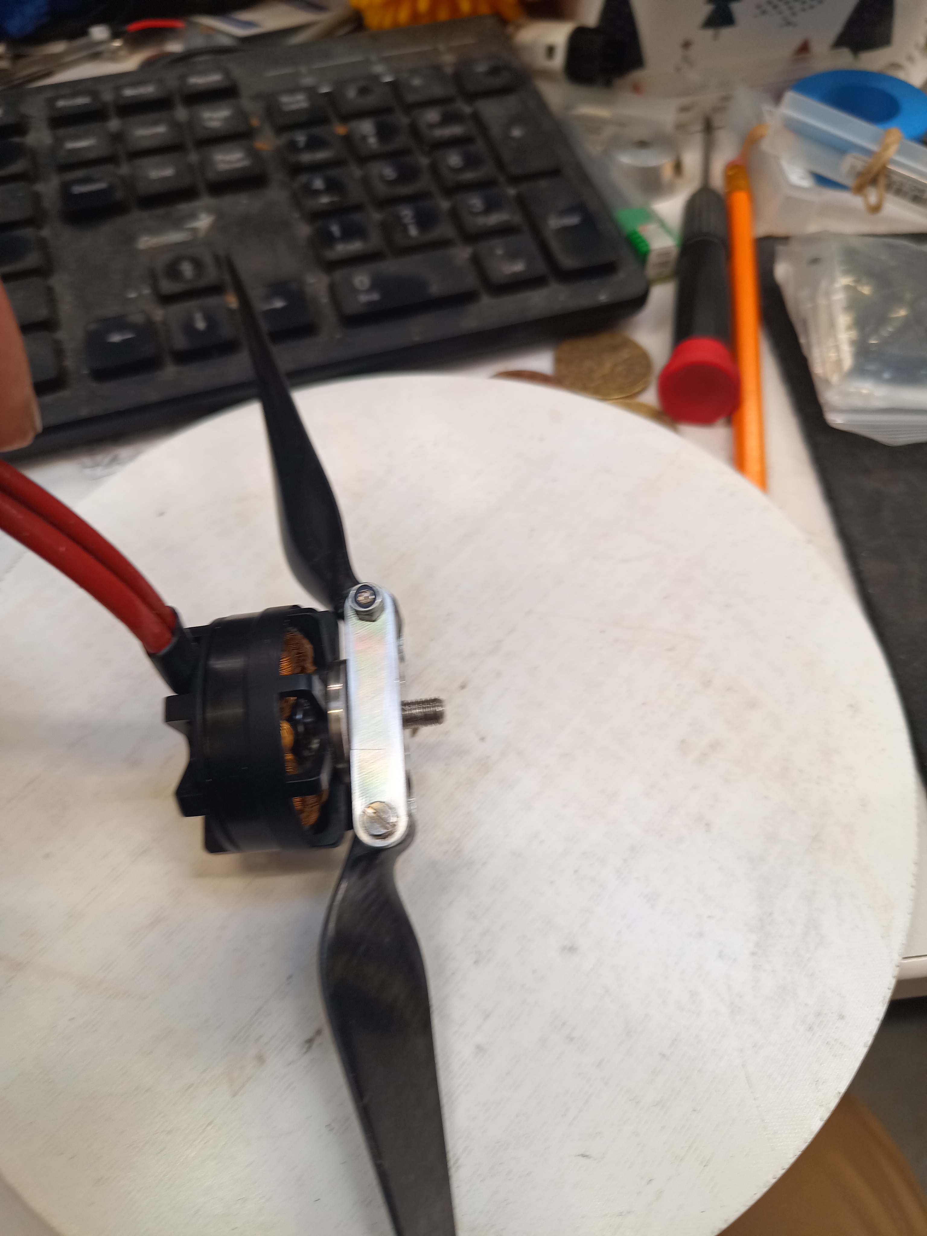

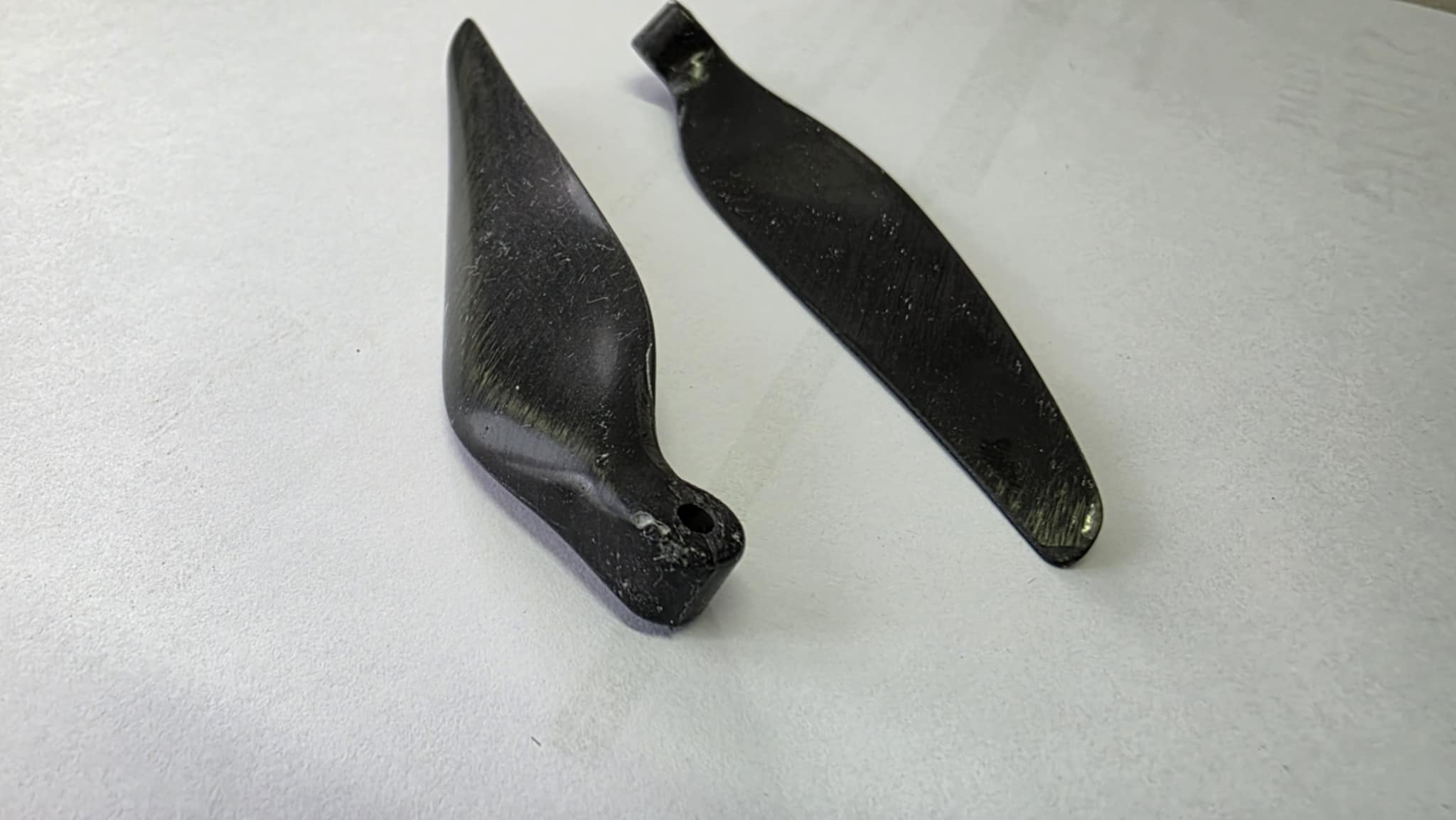

Tak zítra snad prvni staticky test , listy laminoval kamarád.

Páni, to je paráda. A to sa neodstrekuje vstrekolisom? To musí byť náročná výroba.

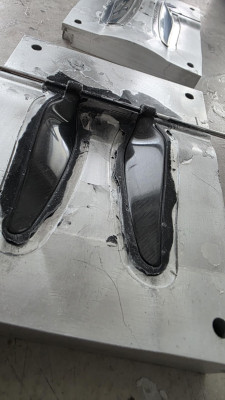

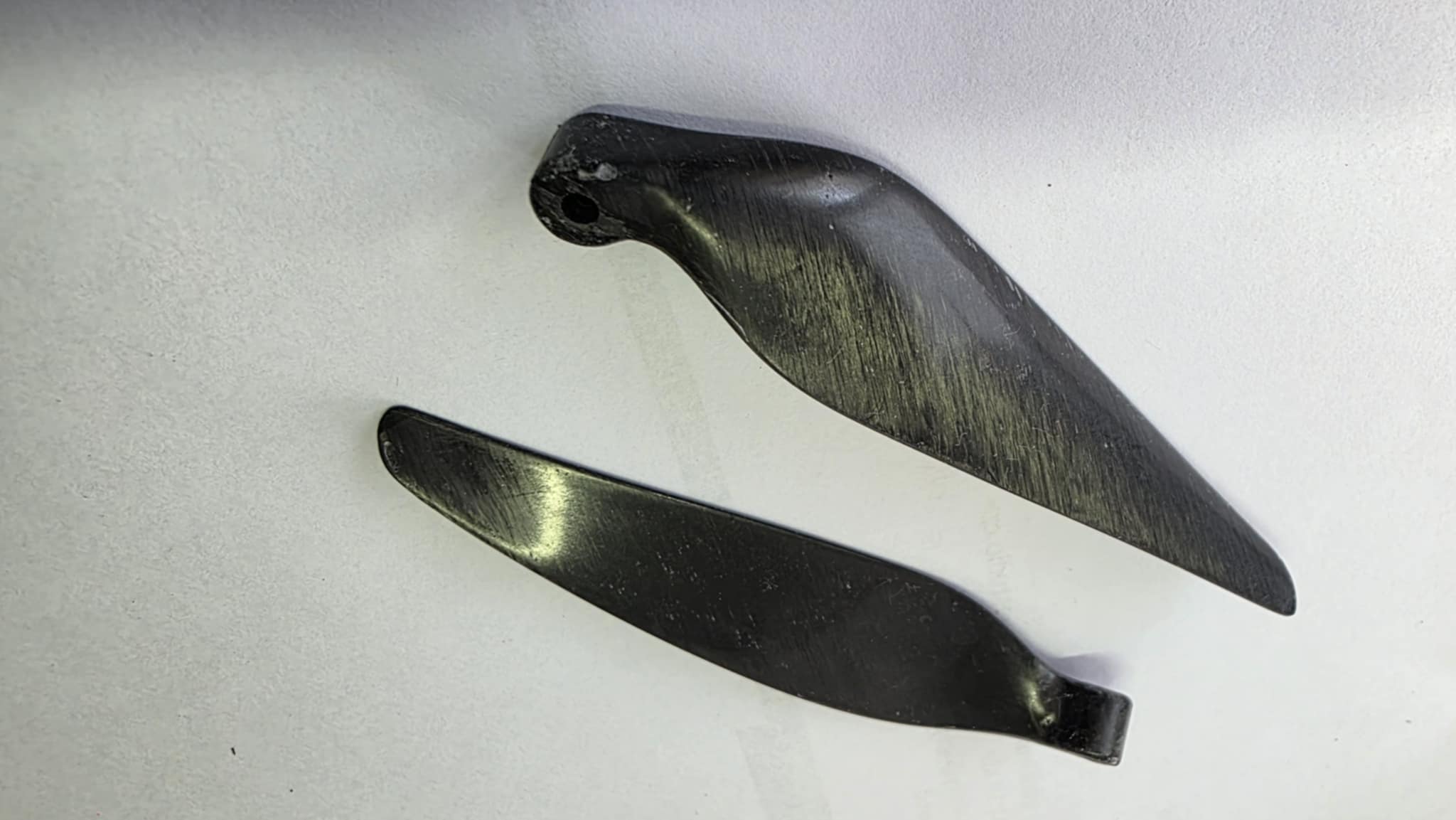

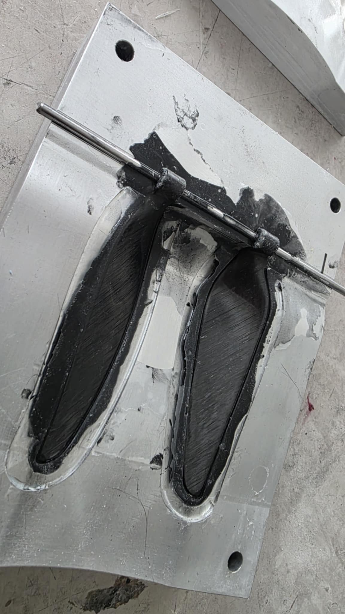

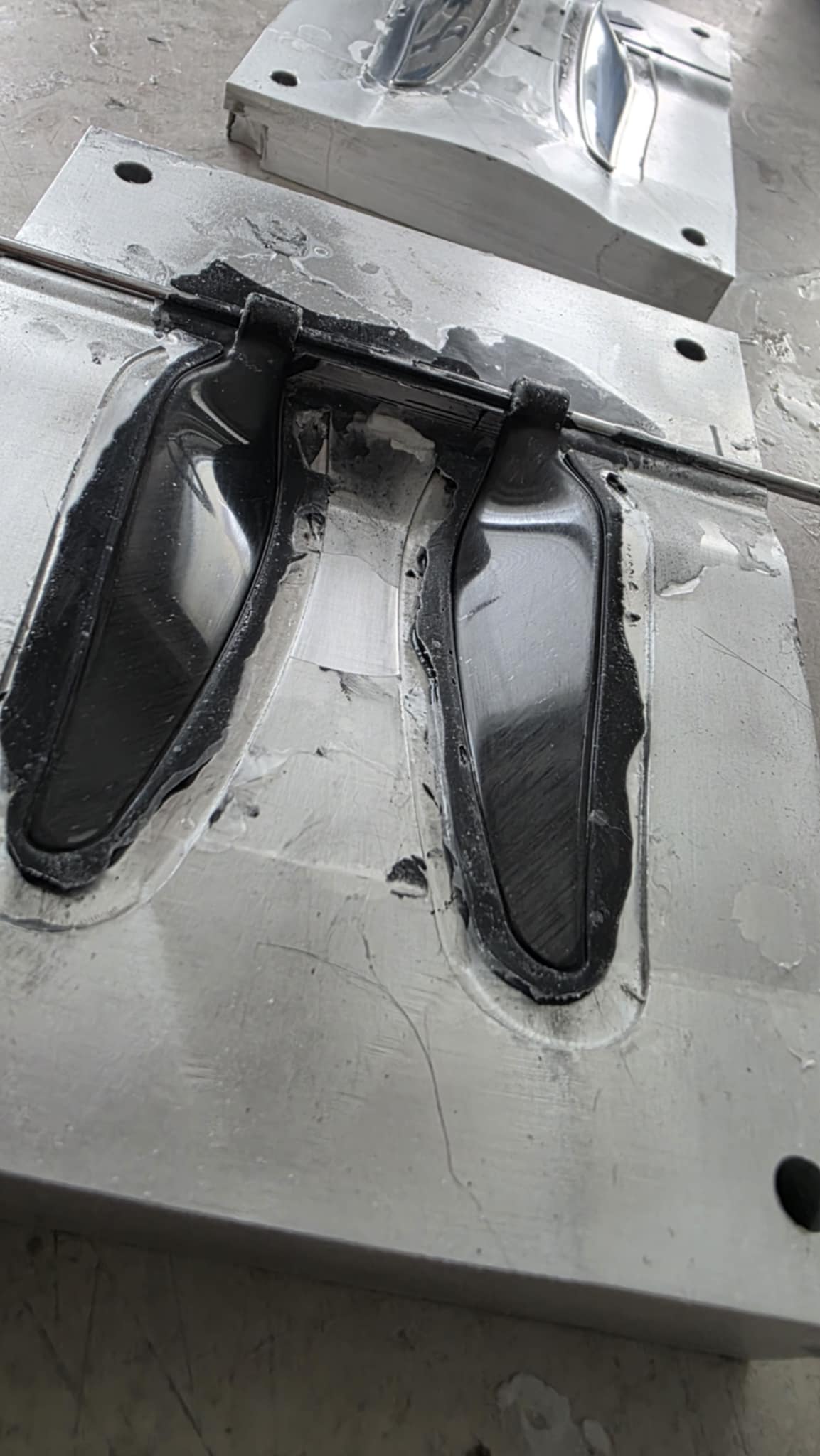

jean píše: ↑25. 2. 2026, 7:37 Páni, to je paráda. A to sa neodstrekuje vstrekolisom? To musí byť náročná výroba.
Je to vývoj, pokud by to fungovalo a někdo to zaplatil tak by se to dalo vstřikovat. Mám i firmu která umí do formy vstřikovat uhlíková vlákna. Zatím to dělám jen za svoje tak trochu jako výzvu se naučit něco nového a třeba z toho něco bude. Ta forma se plní cca hodinu takže to opravdu není moc prodejná záležitost :-) , list má 3,1 gramu a je pěkně pevný.

Aká je opakovateľnosť? Musí sa to nejak dovažovať?

jean píše: ↑25. 2. 2026, 9:35 Aká je opakovateľnosť? Musí sa to nejak dovažovať?
aktujálně každý list má 3,1 g ale chce to stovkovou váhu, většinou se to dělá že se pak vybírají k sobě podle hmotnosti. Dovažování je dost problematické, to uvidím až to roztočím

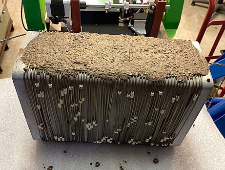

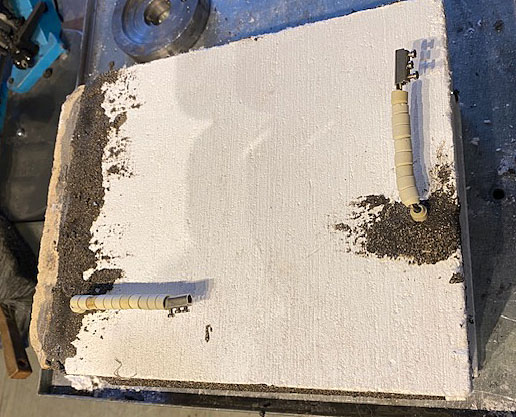

To jsem si před lety koupil pícku na "opravu". Starou komunistickou kulatou. Když jsem jí rozebral, tak jsem vnitřek hned přesunul do sběrného dvora. Krom toho, že vnitřní komora byla asi 4x prasklá, tak vinutí vyhořelo tak, že kov byl natavený na těle. Nakonec jsem opět po čase sehnal Kanthal na vinutí a trochu začal tlačit na výrobu nové pece. V Počernicích se mi podařilo koupit vnitřní komoru téměř stejnou jako byla původní a tak jsem k tomu koupil ten žáruvzdornej "polystyrén", že udělám pec po novu. Postupně jsem navinul kanthal se spoustou keramickejch korálků, pak jsem postupně srovnal topný drát zamazal příslušný bok šamotem. Když byly všechny stěny, tak týden pauza. Pak dva dny topení na 60°C, pak 200° asi tři hodiny a na závěr 400°C. Pak už jenom přilepit původní vstupní rámeček, polepit "polystyrénem" a počkat tak týden na opětovné ohřávání. Topení má cca 57 ohm (kanthal skoro nemění odpor s teplotou), tedy příkon cca 1 kW na 230V. V tomhle meziprovedení vyzkouším max. teplotu, pak dodělám izolaci 5cm tlustou skleněnou fasádní izolací (snese 600°C) a hodím přes vše krabici z nerezového plechu. Regulace je čínská - aktuální teplota, nastavená teplota, PWR s zapnuté topení. SSR spíná 10A.

na tych 600 stupnov si daj pozor. Tie obycajne zlte sa pri takej teplote akoby spalia. Radsej si tu svoju dopredu vyskusaj, ci to ozaj vydrzi.

Než fasádní skleněnou žlutou bych použil hnědou čedičovou. Ale jestli se běžně sežene, čert ví.

A nebylo by lepší tam přeci jen dát sibral?

Mám tu tmavou čedičovku, ale mám i sibral. Až to budu temperovat, tak samozřejmě poměřím teplotu. Pokud bude vyšší jak 300°C jde tam sibral. Už to bylo docela drahý, tak nebudu šetřit na blbostech. Nechci teplotu tlačit přes 1000°C, sice ten Kanthal co mám funguje do 1300°C ale tak vysoko nemířím. :-)

Zrovna teď jsme zateplovali střechu pergoly v hasičárně. Tvrdá (dá se po ní chodit) čedičová 6cm. Chceš přivýzt pytel do Prahy v pondělí? Jsou v tom velký zbytky, ze kterejch to v pohodě vyřežeš. Nic za to nechci. :wink:
Mám vyzkoušený, že PB hořák s tím nic moc nedělá, autogen jsem nezkoušel, ale ten by to dal. Byl jsem přímo ve výrobě v Dubí a šel jsem okolo tý trysky, ze který ta tavenina lítá. Vypadá to jako MIG21 postavenej na vejšku. Jde z toho respekt :mrgreen:
